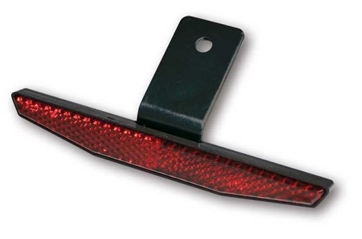

Dem möcht ich dir zustimmen, hast wirklich alles richtig gemachtArminator650 hat geschrieben: Fazit:
Ich weiß, Eigenlob stinkt, aber dennoch muss ich sagen: Alles richtig gemacht
Ich finde die Optik sehr gelungen. Deine SV sieht jetzt schön dezent sportlich aus und deine Änderungen waren allesamt sinnvoll
Allerdings würde ich den Rückstrahler noch ändern ...
Dieser von Shin Yo wurde auch mir hier empfohlen und ich glaube der würde sich bei dir auch sehr gut machen: Und die Ablaufschläuche würde ich versuchen etwas zu verstecken:
