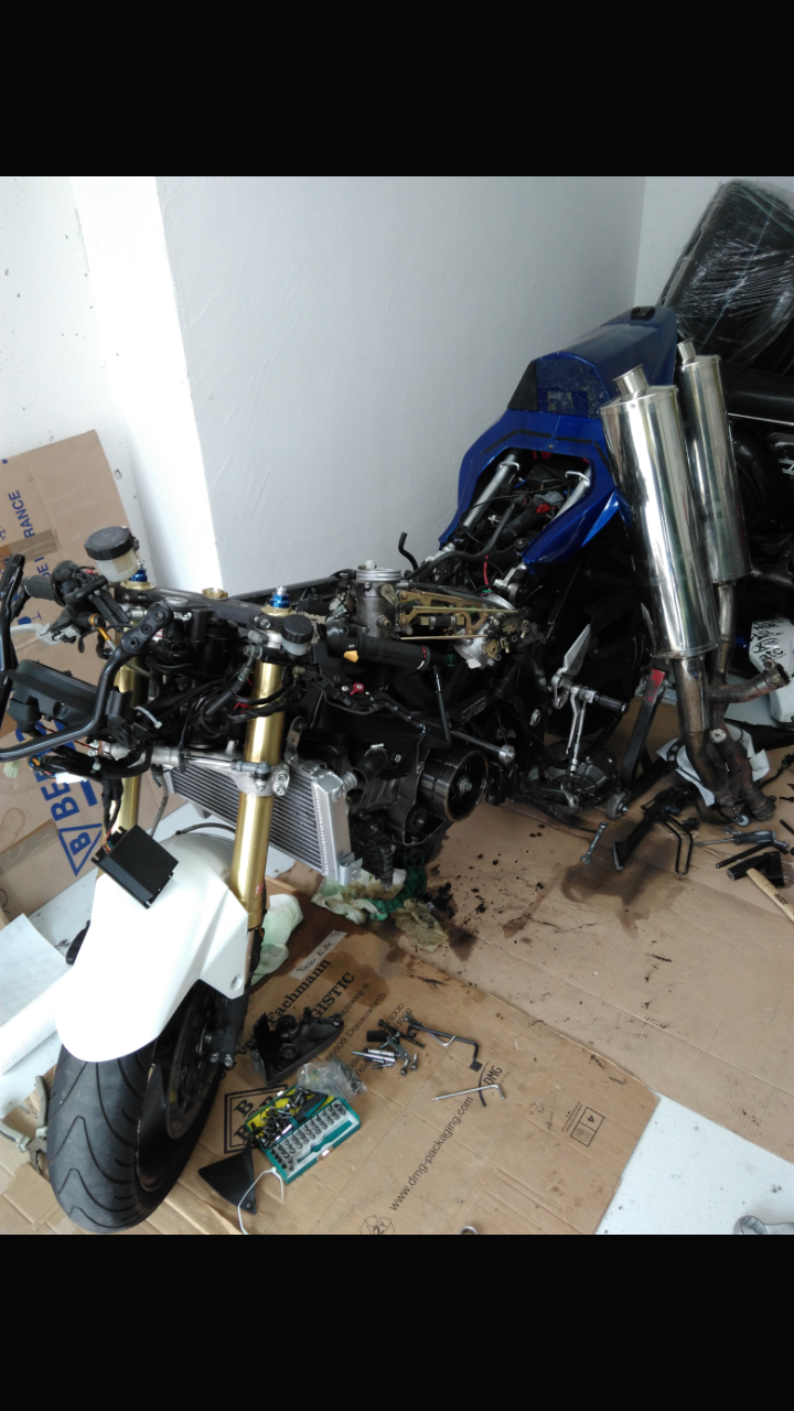

Meine kleine wird immer nackiger.
Knubbler ich meld mich mal bei dir wenns soweit is.

Gewichtsoptimiert.
#350
Beitrag von guzzistoni » 06.06.2017 11:19
focuswrc hat geschrieben:Gewichtsoptimiert.
Hervorragend, jetzt bau doch noch eine Tretkurbel ein, oder frag den Dieter, ob er noch einen Mofa-Motor übrig hat, der ist ja auch nicht so schwer ;)

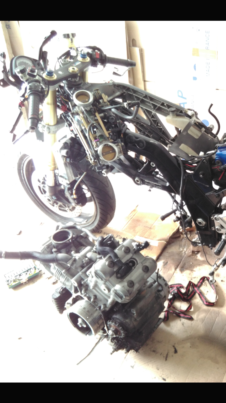

Die Schläuche kann man ja theoretisch dran lassen.
@Focus : Geht aber flott ... 8O

joa. wenn man mal dazu kommt.
knubbler das sls is zu. da sind die beiden schlauchenden in der mitte mit nem metallbolzen blind und zusammen..

Mal schauen wie ichs nu mach. Ich bin schon am planen den motor eh komplett umzubauen wenn ich ihn schon zerlege...

Beitrag von focuswrc » 07.06.2017 20:38
Köpfe der TLS, Kolben und Nockenwellen der R. Werd aber nur auf ebay uk fündig. Echt abartig.
Krümmer wird wohl auch nicht original bleiben
