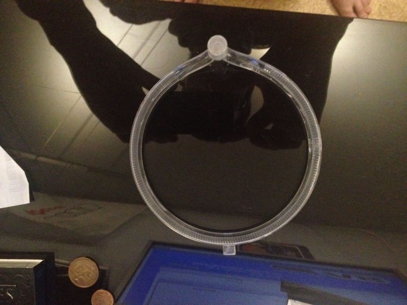

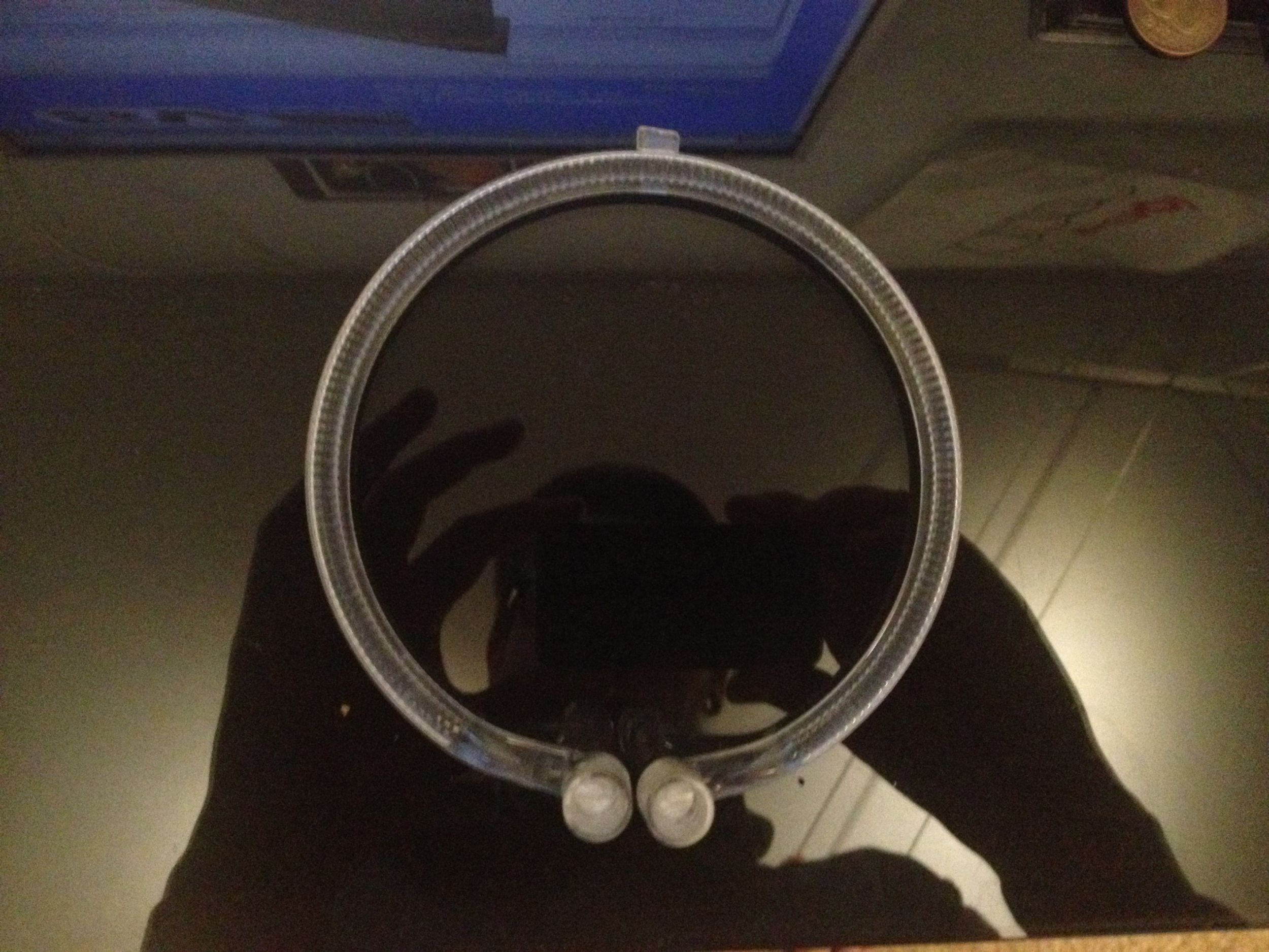

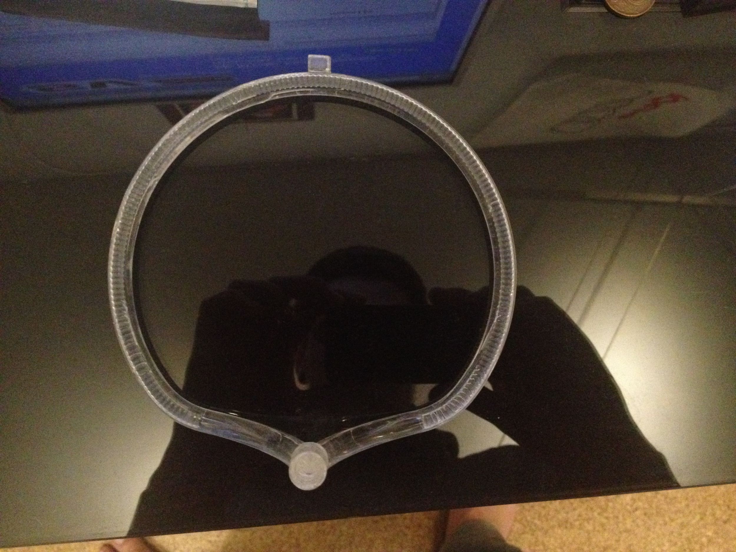

Beitrag von Seth » 16.10.2013 0:20
Hab noch 3 rumfliegen, gegen Porto sind es deine.

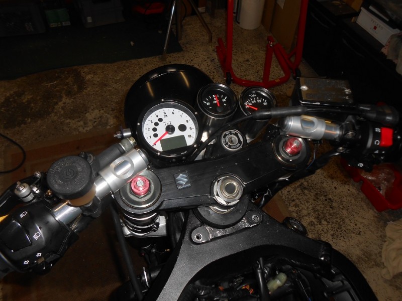

Ich habe die Gunst der Stunde genutzt und eine wenig in der Werkstatt gewerkelt.
Ich habe weiter am Cockpit gebaut, und zwar habe ich die provisorische Grundplatte neu gemacht, so das die beiden Zusatzinstrumente montiert werden können. Das ist alles noch nicht fertig!
Das Amperemeter ist nur Platzhalter, da kommt wohl ein Voltmeter hin, das Öl-Temp soll bleiben. Zuerst wollte ich Instrumente mit weißem Zifferblatt einbauen, aber dann habe ich noch diese Instrumente gefunden, in meinem schier unerschöpflichen Teilefundus :mrgreen:
Mir gefällt das gut, das die Zusatzinstrumente schwarz sind und das Hautinstrument weiß. So kann das grds. bleiben. Zur Sache mit dem Öl-Temp kann man hier was lesen:
http://www.svrider.de/Forum/viewtopic.php?f=5&t=93055

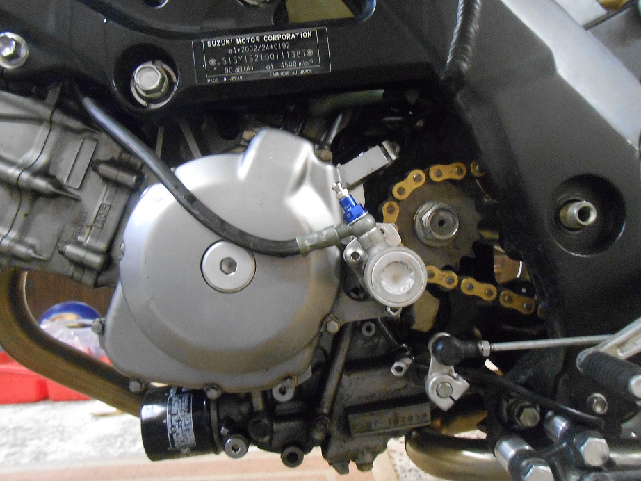

Na, und dann habe ich noch schnell eine hydraulische Kupplung angebaut (hatte noch was im Fundus :lol: )
