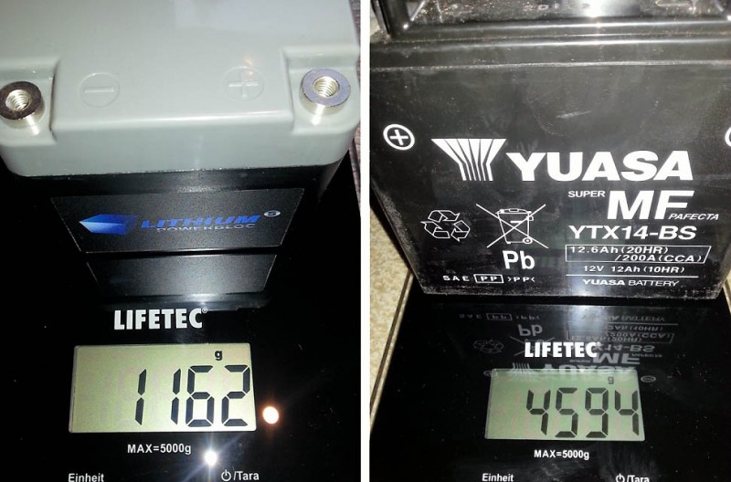

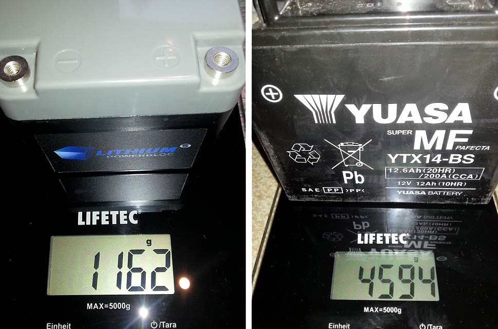

Eine Aussage zur Gewichtsersparnis fehlte noch...
Eingespart werden somit knapp 3,5 kg

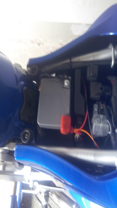

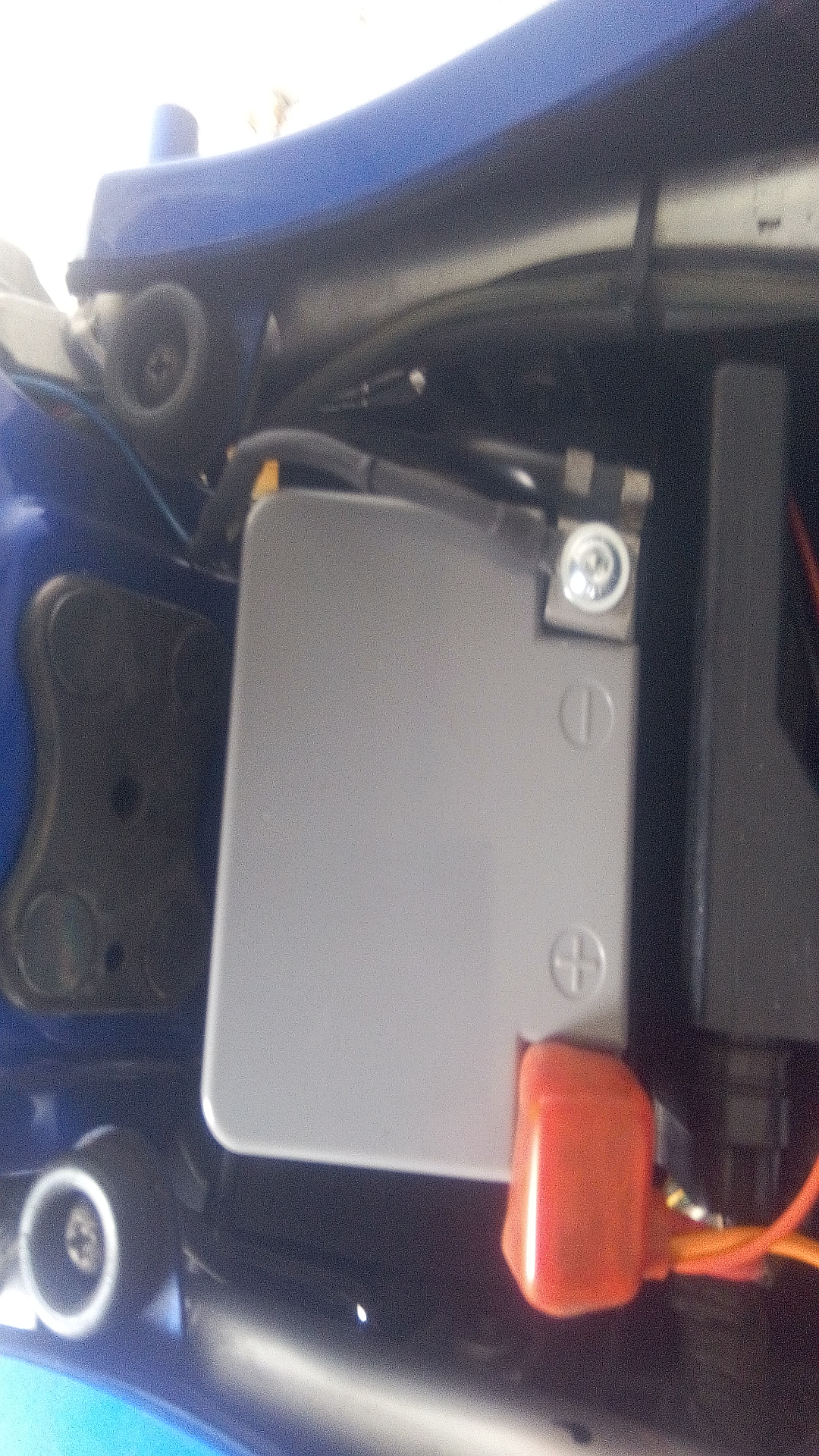

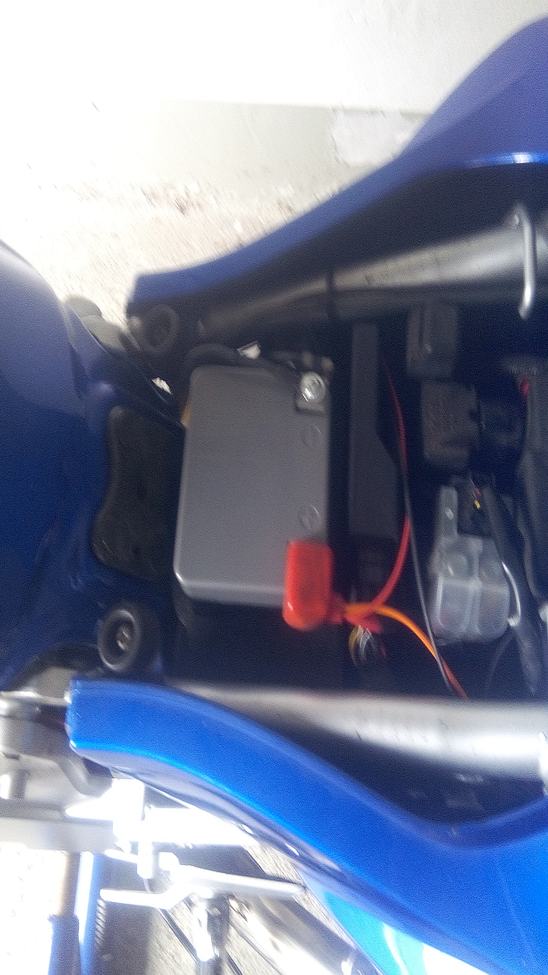

So meinen Akku auch eingebaut
Bei der K3 war kein Kabeltausch notwendig
Um den Höhenunterschied von 5cm auszugleichen habe ich eine Schaumstoffmatte von 5cm passend geschnitten(Habe die alte Batterie als Maß genommen) und unter den Akku gelegt
Den Rest auch noch mit Schaumstoff aufgefüllt und für den Akku eine passendes Loch reingeschnitten so das Er gegen verrutschen gesichert ist

@UdoSV-GT hat geschrieben:So meinen Akku auch eingebaut![]()
Du hast nicht zufällig den Typenaufkleber unten auf dem Akku fotografiert oder die dort ablesbare Typenbezeichnung notiert?
Ich frage deshalb, weil es ja zwei unterschiedliche Anordnungen der Pole gibt und mich interessiert ob die Typenbezeichnung unterschiedlich ist.

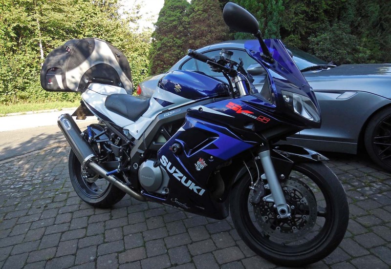

Re: SV 1000 SZ - K5 (GSX-R Look) bereit für´s Treffen
Fertig für´s Jahrestreffen:
