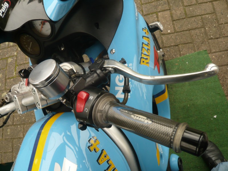

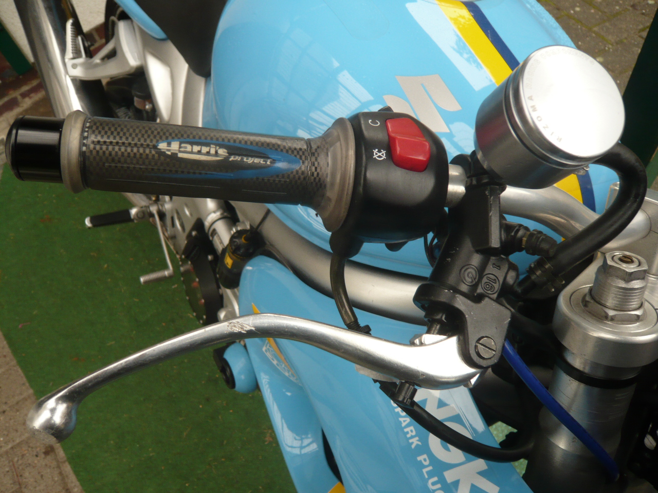

So, ich habe mal schnell die Brembo-Radialbremspumpe angebaut. Der Bremslichtschalter von Yamaha hat natürlich nicht gepasst (Kontaktabstand zu gross für Steckverbinder), aber siehe da, der alte SV-Bremslichtschalter passt auch --prima
Noch schnell entlüftet, geht ja recht einfach durch die Entlüftungsschraube an der Bremspumpe
Und noch eben mal schnell ausprobiert, nur so in der Siedlung und auf feuchter Strasse
Also ich muss sagen ---- bremst wie SAU
Muss man sich erst mal dran gewöhnen
Das ist jetzt schon ganz schön bissig geworden
Hatte Duffy aber schon unlängst im Fred von aVa geschrieben und ich muss sagen das stimmt.
Sonntag soll's nochmal auf eine kleine Tour zum Köterberg gehen, da muss sich die Bremse dann mal bewähren

So, dann habe ich die BremboRadialPumpe mal auf einer 500KM-Tour ausprobiert --- ich bin sehr zufrieden
Nur zu empfehlen das Teil

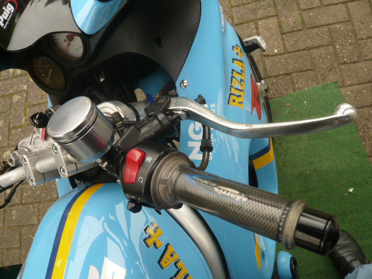

Zu meiner Brenmsanlage (Vorne):
- Bremsscheiben aus RF900R Bj. 1996
- Bremssättel Tokoco 6-Kolben GSXR-750 SRAD Bj. 1996
- Stahlflexleitungen
- Radialbremspumpe, Hersteller Brembo, 16mm Kolbendurchmesser aus Yamaha R1 Bj. 2006
Diese Zusammenstellung bremst überhaupt nicht brutal! Sondern stark und und sehr gut
dosierbar. Genau so, wie ICH es gerne haben möchte.
Mit der Wahl anderer Bremsbelägen kann man sicher auch ein anderes Bremsverhalten erreichen
(sanfter oder stärker).
Ob sich das jetzige Bremsverhalten (meiner SV!) für z.B. Fahranfänger oder vorsichtige Naturen eignet,
wage ich zu bezweifeln.
Zu den Srad-Bremssätteln gehört original eine Nissin Bremspumpe (achsial angelenkt) mit 16mm
Bremskolbendurchmesser. Das ist die gleiche Handbremspumpe wie sie an der SV 650 (ich glaube
bei allen Jahrgängen) verbaut wird.
Die Radialbremspumpe von NIssin mit 19mm Bremskolbendurchmesser wurde meines Wissen nur
zusammen mit Radialbremssätteln verbaut (korrehgiert mich, wenn's nicht stimmt). Aber
zumindest war sie nicht so in der Srad verbaut.
Nochmal zur Bremspumpe, die ich zuletzt eingebaut habe:
Diese wird von Brembo hergestellt und hat 16mm Bremskolbendurchmesser!
Verbaut war sie an einer Yamaha R1 Bj. 2006 (so habe ich sie gekauft).
Diese Bremspumpe (mit 16mm!) wurde offenbar speziell für Yamaha bebaut.
