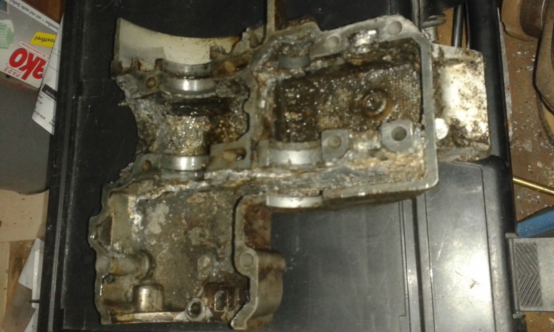

Beitrag von Dieter » 28.09.2016 22:12
"neues" Getriebegehäuse heute gekommen, ist von der Nummer noch älter als das was drin ist, aber innen sauber und technisch ok.
Wenn der Dichtsatz inkl.Lager kommt und die bestellten Kleinteile (Pleuelauge-Nadellager) kann ich den wieder zusammen bauen...
Muss aber zuerst den Flur fertig renovieren, sonst gibts Ärger :| :oops: mit der Regierung :mrgreen:

Beitrag von Dieter » 29.09.2016 18:13
Neues gebrauchtes Gehäuse ist identisch mit dem alten.
Auch kaputt.
:( hell :( hell
Vorteil. Eins ist unten kaputt das andere oben. Muss ich puzzlen. Macht man normal nicht aber scheint zu passen

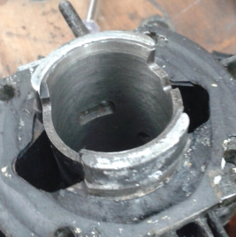

Beitrag von Dieter » 03.10.2016 20:40
Kurz gehohnt. Sieht gut aus. Die 2 Stunden Kolben klopperei hat sich gelohnt.

Beitrag von guzzistoni » 03.10.2016 20:43
Warum war der Kolben fest? Einfach nur durch Zeitablauf festgegammelt?

Beitrag von Dieter » 03.10.2016 20:46
guzzistoni hat geschrieben:Warum war der Kolben fest? Einfach nur durch Zeit festgammelt?
glaube ich Ja. den anderweitig raus zu bekommen war inho nahezu unmöglich. Mit Fett rauspressen geht, aber beim Zweitakter doof wegen der Kanäle. Bei der schrägen Kerze im Sack Zylinder echt doof zu drücken.

Beitrag von guzzistoni » 03.10.2016 20:51
Neue Kolben sind erhältlich?
Beiträge: 15679
Re: Hercules Mofa Reparatur Thread
#59
Beitrag von Dieter » 03.10.2016 20:53
guzzistoni hat geschrieben:Neue Kolben sind erhältlich
Ja. Deshalb musste der alte sterben um die Welle zu retten

Beitrag von Dieter » 03.10.2016 20:56
nach dem Rückschlag mit dem gebrauchten Gehäuse guck ich mal ob ich das glasstrahlen lasse.
