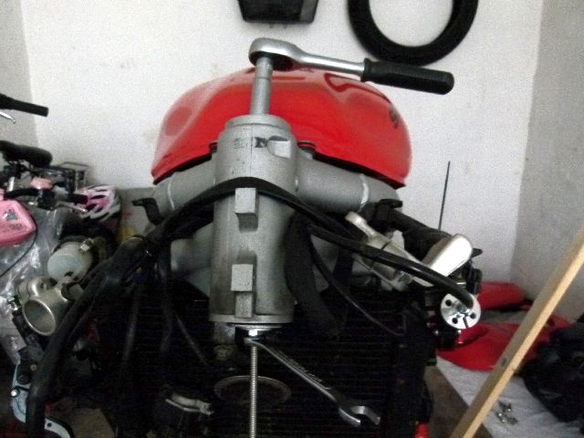

Beitrag von Zero Fast » 11.11.2010 20:18
Naja, ich werde es erst mal bei dem Tüv vor Ort probieren. wenn das nicht klappen sollte kann ich mich ja immernoch melden.
Vielen Dank mal an alle Meldungen diesbezüglich.

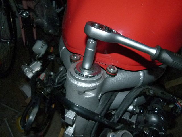

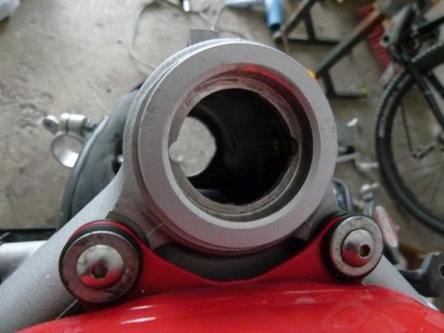

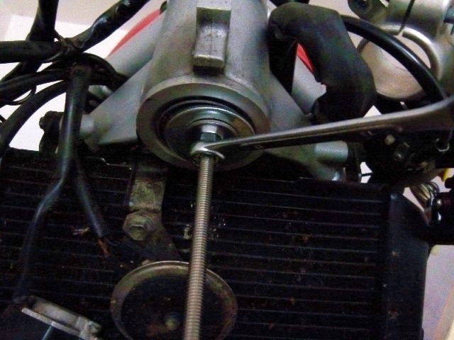

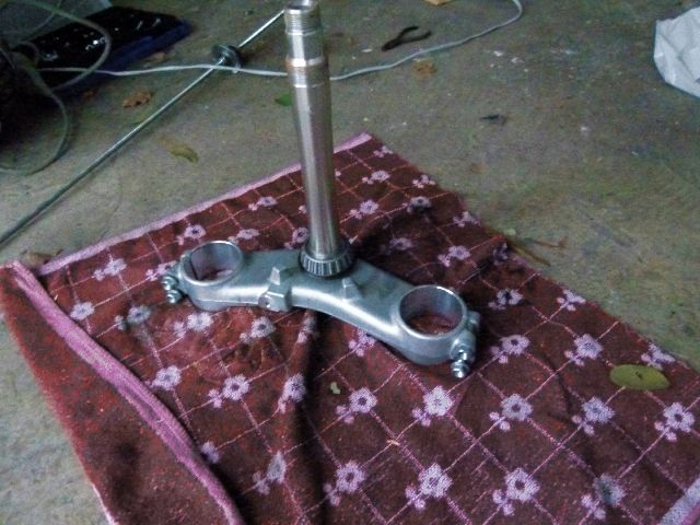

Heute habe ich ein wenig weiter machen können. Leider bin ich nicht so weit gekommen, wie ich gehofft hatte.
-Kerben eingefeilt, oben unt unten
-Lagerschalen eingepresst
-unteres Lager aufgepresst
-die Gabel brücken montiert
Und habe dann noch die Staubdichtung vergessen. Also muss nen kleiner Teil noch mal demontiert werden. MIST!!!!!
grüsse zero

Beitrag von Zero Fast » 11.11.2010 20:21
Lagerschalen einpressen. Dabei ist das unter zwei mal verkantet. letztendlich habe ich es aber doch hinbekommen.
Gesamtansicht
siehe oben
siehe unten

Beitrag von Zero Fast » 11.11.2010 20:25
Und hier ist der Fehler passiert, wie oben schon geschrieben fehlt die Staubkappe.
Dieser Fehler wird aber noch korrigiert.
grüsse zero

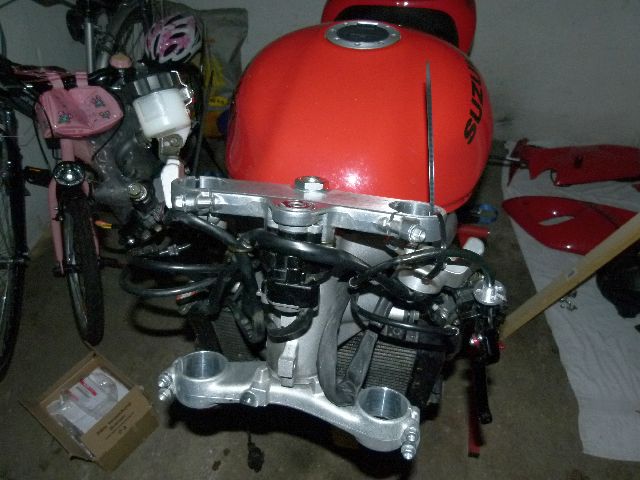

Beitrag von Zero Fast » 11.11.2010 20:30
Die obere Gabelbrücke und das Zündschloss sind schon montiert!!
grüsse zero

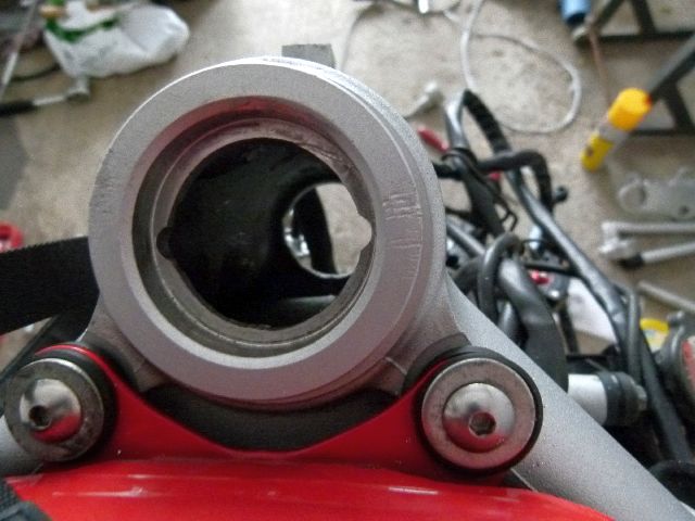

Hat die Knubbel orschinaal keine Kerben drin im Lenkkopf ??
Wie soll man denn die Schalen ohne diese Kerben rausbekommen ? oder stehen die Innen etwas über ?

Beitrag von nille » 11.11.2010 20:55
Moin Zero, hast Du den Lagerkörper mal in die Lagerschale gelegt und bewegt!?
Bei mir stand der Lagerkäfig an, darum musste ich noch eine Fase an den Radius
des Rahmens fräsen.
Gruß Nils
Twinkie
Re: zero´s Knubbel goes USD ....ab Seite 2
#59
Beitrag von Twinkie » 11.11.2010 20:58
IMSword hat geschrieben:Geil mit den Vielen Bildern 8) 8)
Doch, hat sie ... aber leider nur marginal.
Es reicht also GERADE SO um das alte Lager herauszubekommen. Der neue Lagersitz ist aber leider etwas anders geformt, weswegen man ihn dann nicht mehr herausbekommen würde, wenn... :)

Beitrag von Zero Fast » 12.11.2010 21:33
nille hat geschrieben:Moin Zero, hast Du den Lagerkörper mal in die Lagerschale gelegt und bewegt!?
des Rahmens fräsen.
Was meinste denn? Dass das Lager am "Rahmen" anliegt? Also nicht frei drehen kann?
Habe da kein Problem feststellen können, aber da ich das ja nochmal ein wenig auseinander nehmen muss kann ich das gleich noch mal genau kontrollieren.
Aber die Staubkappe kann ich ja von der SV übernehmen, oder?? Grübel-Kopfkratz!
grüsse zero
Also richtige Kerben sind da keine drin. Eher so unregelmäßigkeiten bei der Fertigung. Die Lagerschale steht so milimeter über. Reicht gerade so um die alte raus zu bekommen.
Bei der GSXR war das genauso (kacke)
