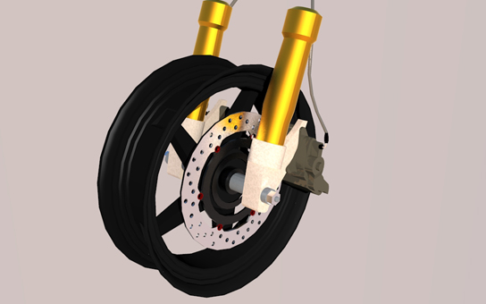

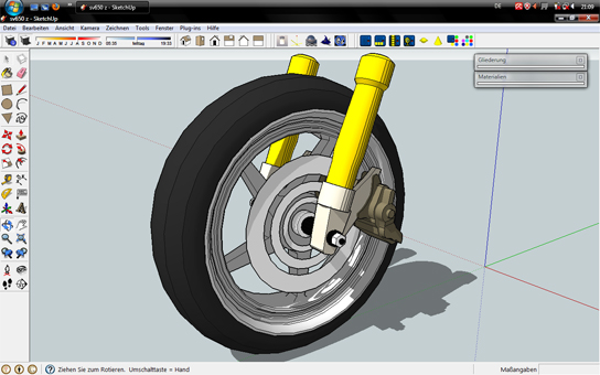

15. Schritt - Bremsscheibe
#49
Beitrag von Milloh » 09.09.2010 21:27
Nachdem das neue Vorderrad eingebaut ist (durch richtige Positionierung mit dem Verschiebe-Werkzeug)
fehlt jetzt am Vorderbau nur noch die Bremsscheibe.
Die Scheibe soll auch von der Gladius kommen. A) Sieht sie so aus wie die endgültige Scheibe aussehen soll und b) passen Sie auf jeden Fall (montagetechnisch) zum Vorderrad.
Da ich keine Bremsscheibe als Bild zum Abpausen gefunden habe, muß ich halt ein perspektivisch verzerrtes und unvollständiges Bild als Vorlage nehmen:
Man zeichnet am besten mehrere Kreisringe (wichtig, vom selben Mittelpunkt aus) und stanzt dann die nicht mehr benötigten Ringe aus. Dafür nimmt man das Drücken/Ziehen-Werkzeug und zieht die nicht benötigten Ringe in den Hintergrund (gelbe Flächen).
Anschließend entfernt man diese (gelben) Flächen durch markieren und löschen...

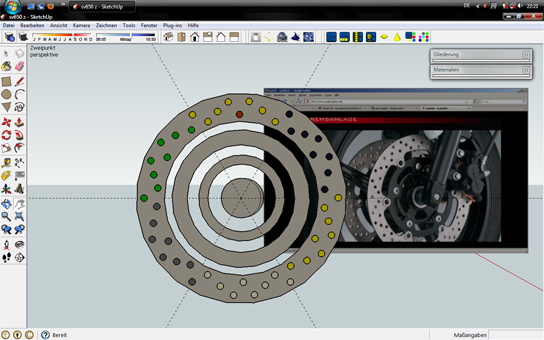

Bremsscheibenlöcher bohren
#58
Beitrag von Milloh » 12.09.2010 9:49
Nachdem man ausprobiert hat ob die Proportionen der neuen Bremsscheibe zum Vorderrad passen:
müssen jetzt jede Menge Löcher gebohrt werden.
Ähnlich wie bei den Speichen kann man sich aber eine Menge Arbeit durch Kopieren sparen.
Zuerst unterteilt man die Bremsscheibe in gleiche Teile/Bereiche mit dem Winkelmesser.
Ich habe mich dabei an den Floatern/Nieten zwischen Innen- und Außenring orientiert.
D. h. , 6 Bereiche (360 Grad Vollkreis / 6 Nieten = 60 Grad Winkel)
Dann zeichnet man zuerst das 1. Bohrloch (als Kreisfläche) -> rot.
Nun versucht man ein Muster auf der org. Bremsscheibe zu erkennen.
Wenn man eine Musterung erkannt hat, kopiert man den roten Kreis z. Bsp. 7 mal -> gelb und positioniert die Löcher mit dem Verschiebe-Werkzeug.
Das Muster besteht nun aus 8 Löchern (rot + gelb).
Jetzt müssen die 8 Löcher nur noch 5 mal (über die Zwischenablage) kopiert und in die richtige Position (mit dem Rotieren-Werkzeug von der Mitte aus) gebracht werden.
Das "Bohren" wird dann mit dem Ziehen/Drücken-Werkzeug (wie bereits bei dem Kettenrad und den Bremsscheiben beschrieben) durchgeführt.

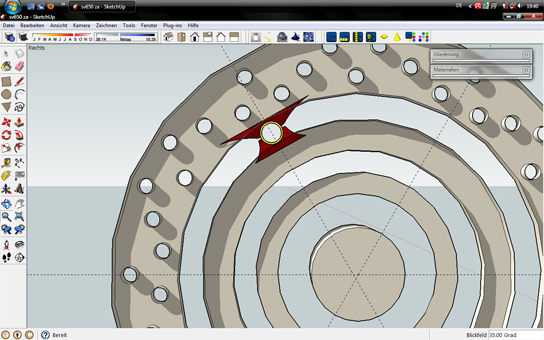

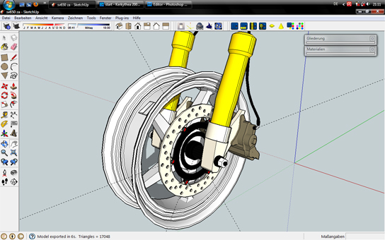

#60
Beitrag von Milloh » 14.09.2010 0:34
Die Nieten für die Bremsscheibe zeichnet man am besten im 2D-Modus (zuerst eine Standard-Seitenansicht auswählen und dann Kamera -> Zweipunktperspektive).
Man zeichnet 2 Kreise und formt diese zu einem hohlen Zylinder (Niete) und für die Verbindungsstücke zu inneren und äußeren Ring dann noch 2 Flächen die mit Absicht überlappen.
Diese überlappenden Flächen läßt man einfach später in den Ringen verschwinden, indem man den inneren und äußeren Bremsscheibenring etwas/ein paar Millimeter breiter wie diese Verbindunsstücke macht.
In Google Sketchup kann man die Kanten der überlappenden Flächen zwar dann teilweise sehen:
Aber später im gerenderten Bild sind sie dann spätestens verschwunden:
