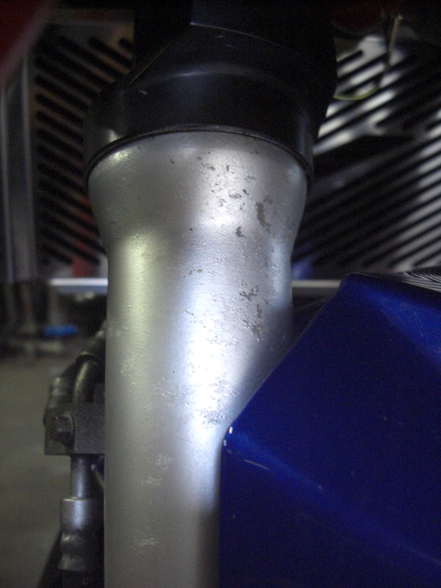

Habe eben noch Bilder gemacht von Sachen die ich dieses Jahr definitiv noch neu lackieren muss, da sie sehr zerkratzt sind.
Das heißt die obere Gabelbrücke die Tauchrohre und die Felgen müssen defintiv neu lackiert werden. Letzteres aber rein aus optischen Gründen.
Bin mir aber noch nicht ganz sicher wie ich diese machen werde. Entweder ich lackiere die Speichen in YC2(Wu8) und lasse das Felgenbett silbern oder ich mache nur die Speichen schwarz und lasse das Felgenbett Silber oder eben die Felgen und die Tauchrohre komplett in schwarz.
Hier erstmal noch die Bilder von der Gabelbrücke und der Tauchrohre. Das geht so gar nicht. :x

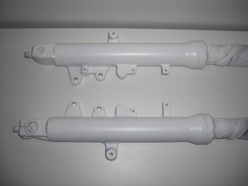

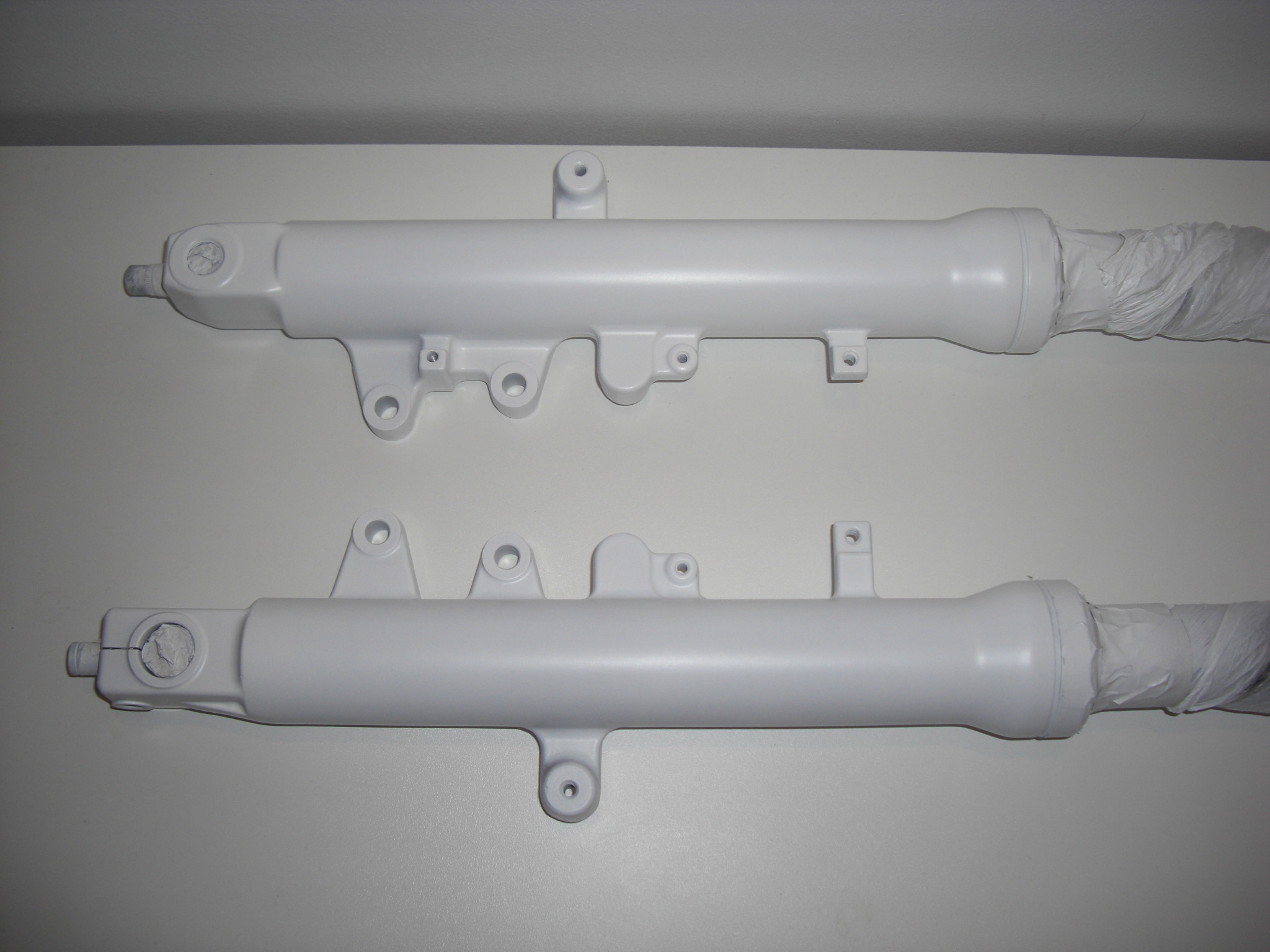

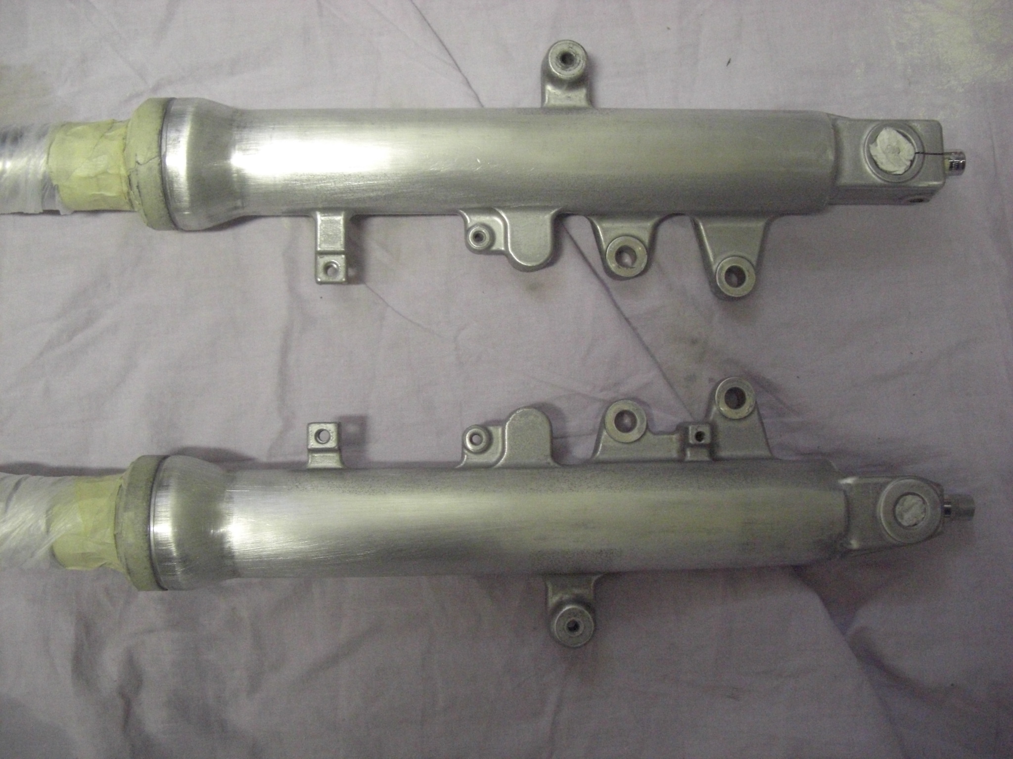

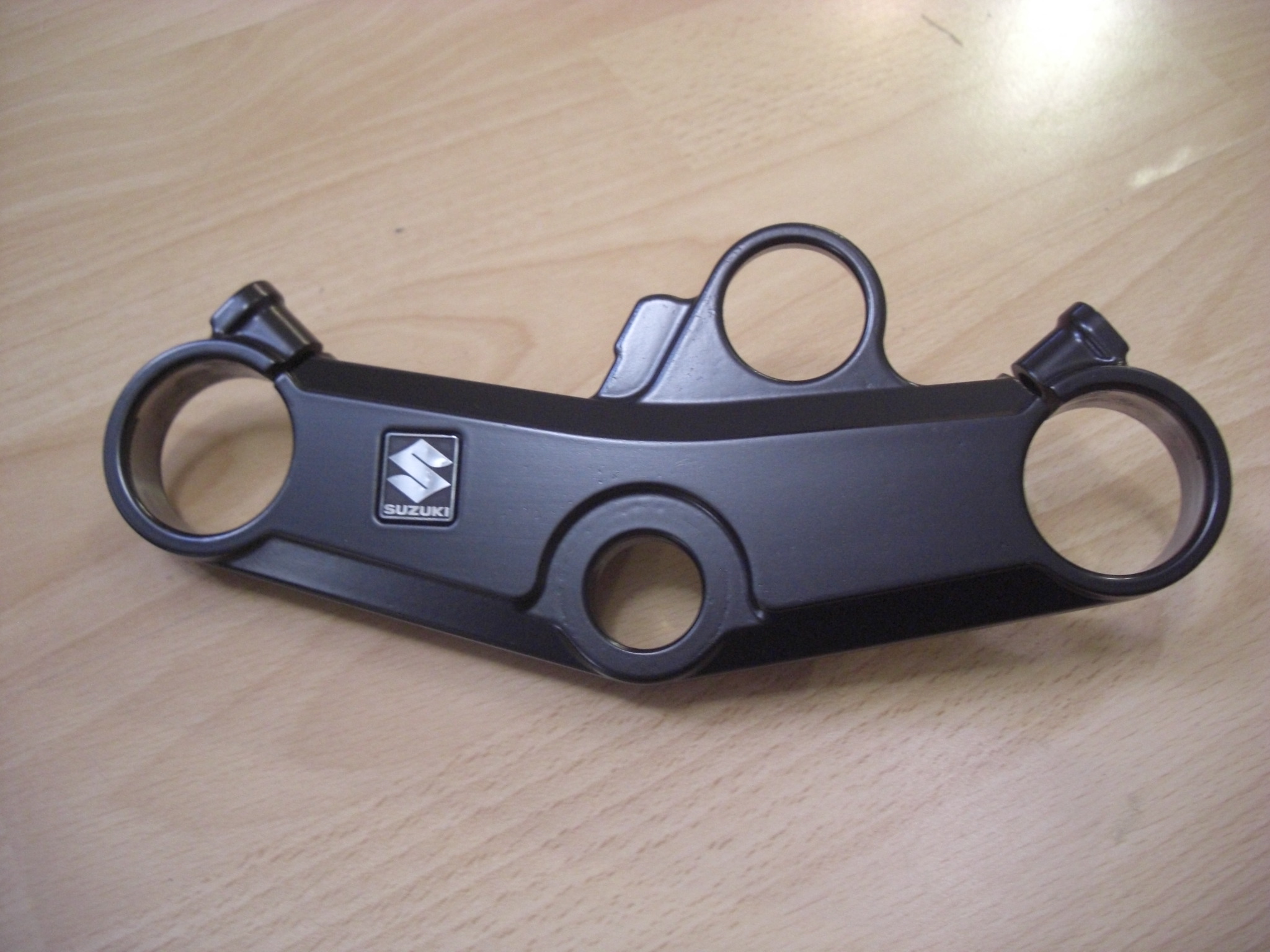

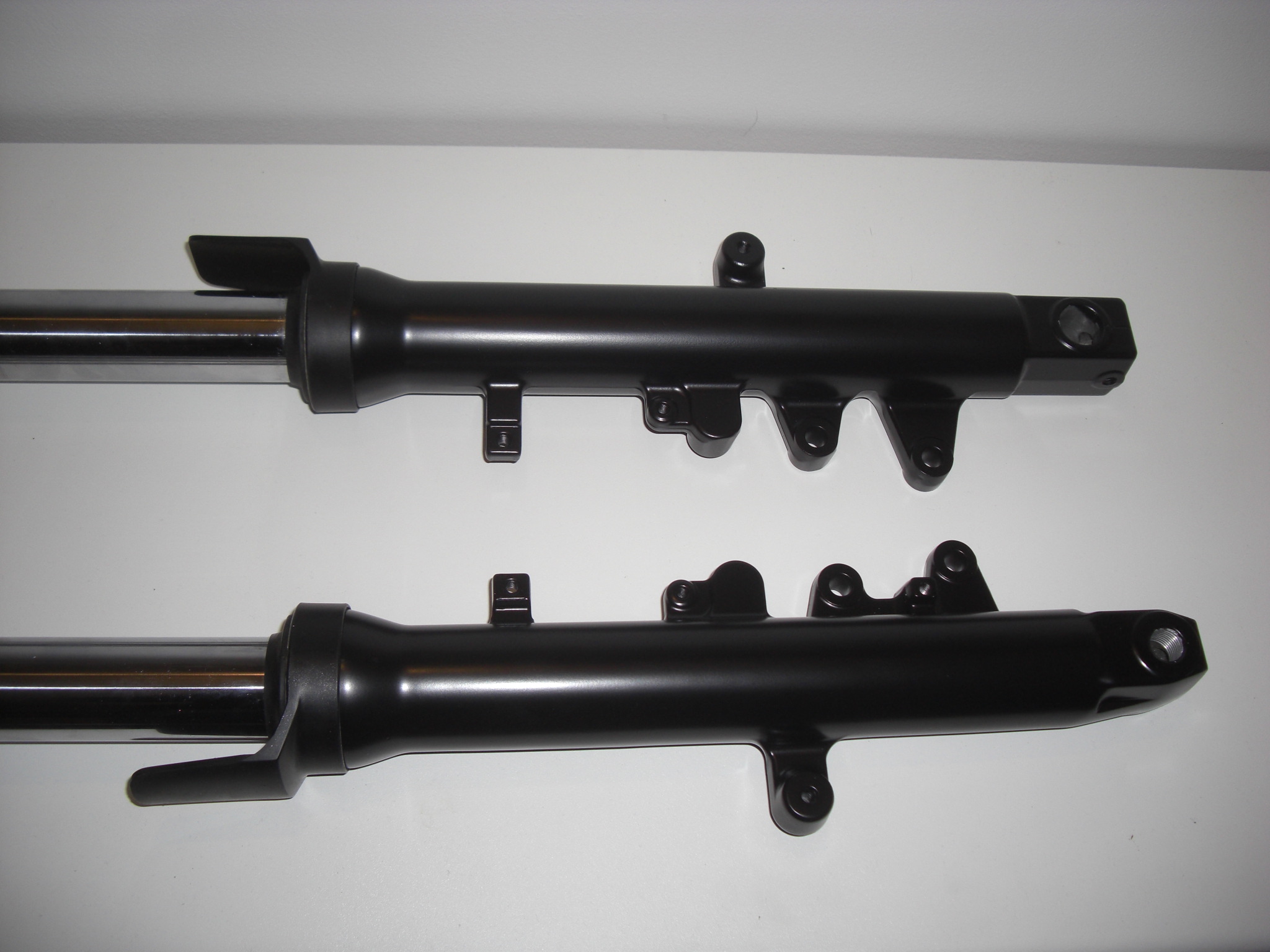

So ich habe mal wieder ein bisschen Zeit gehabt und die Gabel sowie Gabelbrücke ausgebaut. Beim Ausbau stellte ich fest, das der Vorbesitzer bereits versucht hat an der Gabel herum zu lackieren, da der vordere Kotflügel(Anlagestelle an Gabel) voller Sprühnebel war. Erst dachte ich mir nichts dabei und stellte mir die Frage, warum denn der Kotflügel nicht abgebaut wurde. Waren denn 4 Schrauben entfernen zu viel Arbeit????
Aber schnell stellte sich heraus das dem nicht so war, denn die Beiden vorderen Kotflügelschrauben waren komplett rundgelutscht. :evil:

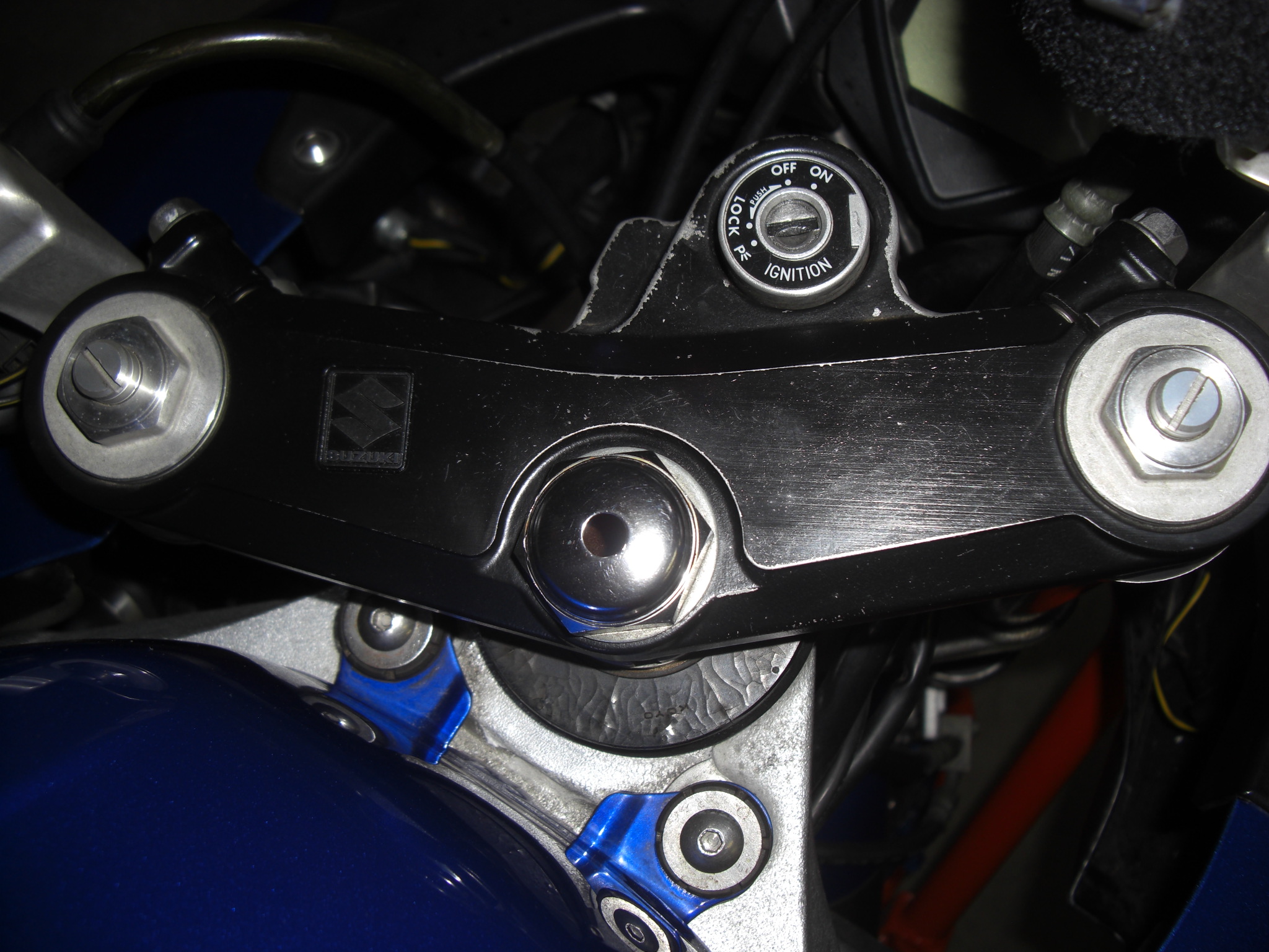

Somit dauerte schon der Ausbau eine Weile, da ich sie nur mit Linksdrehern herausbekommen habe. Den Sprühnebel habe ich mit 1200er Schleifpapier entfernt und alles wieder schön poliert. Dieser Pfusch war damit schon beseitigt. Nun zu richtigen Arbeit. Ich habe inzwischen die Gabelbrücke komplett fertig lackiert. Diese habe ich nur angeschliffen und mit 3-Schichten Schwarz Matt lackiert. Bei den Tauchrohren war es ein ganzes Stück aufwendiger, da ich diese erst komplett abschleifen musste, da der Lack in einem miserablen Zustand war. Danach habe ich 2-Schichten Grundierung aufgetragen. Jetzt muss alles erstmal über Nacht aushärten. Vielleicht habe ich morgen Zeit zum anschleifen und für den ersten Farbauftrag. :D

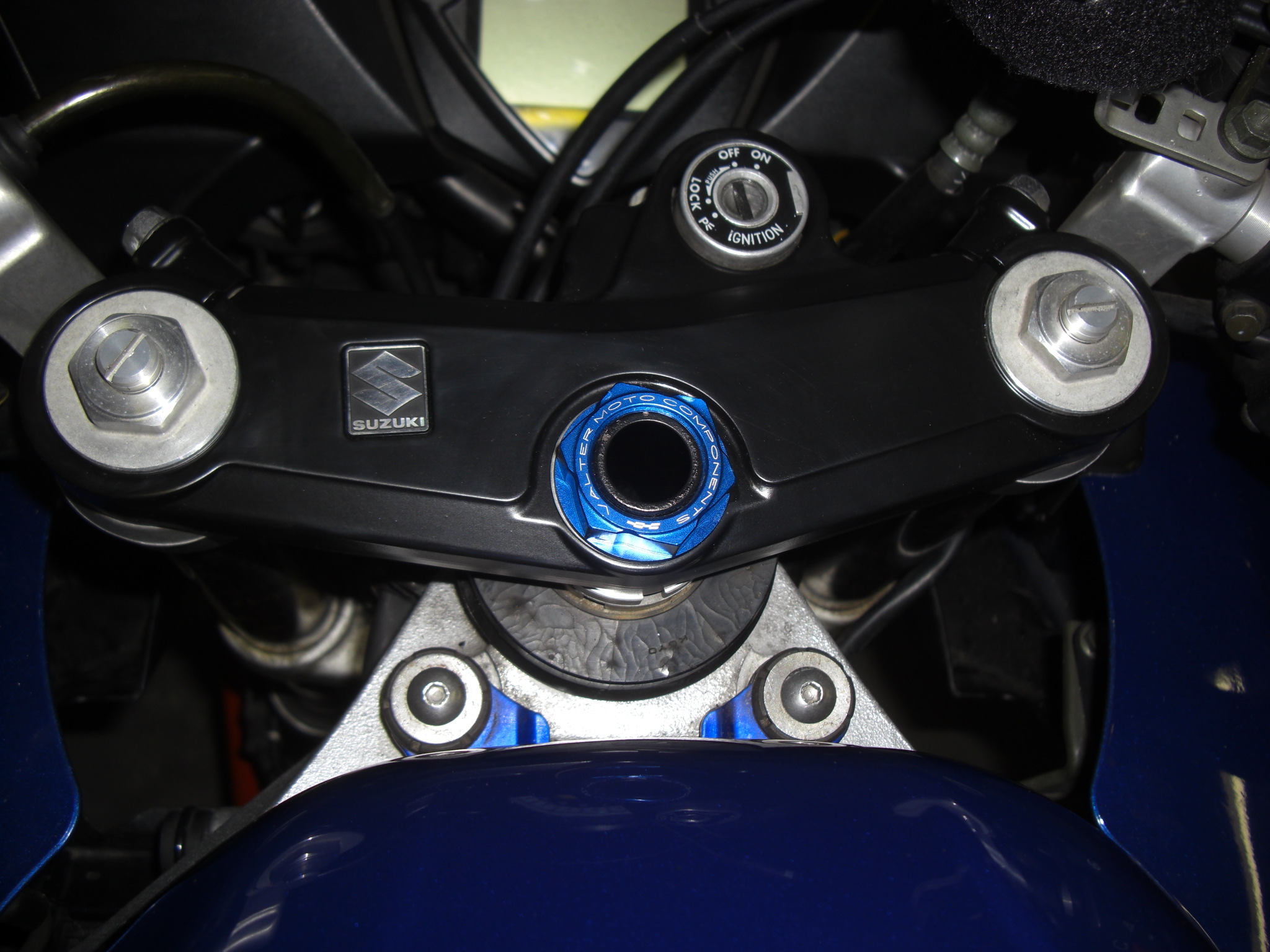

Damit es noch etwas edler wird habe ich mir eben eine Lenkkopfmutter in Blau von ValterMoto bestellt.

So habe es gestern noch geschafft zu lackieren. Das Ergebnis ist echt schick geworden. :mrgreen:

Was für lack hast du verwendet? Hatte meine auch lackiert gehabt. Aber wehe da bischen bremsreiniger drauf kahm.. nun sind meine gepulvert.
mortelli91
Re: Mortelli seine SV650S
#53
Beitrag von mortelli91 » 04.12.2013 20:27
Habe Schwarz Matt Autolack von Presto verwendet. Wenn ich am Wochende Zeit habe, teste ich mal ob der Lack Bremsenreiniger fest ist.(An einem extra Teil, da meine Gabel mir zu schade ist) :wink:
Hatte den lack schonmal als Hochglanz an meiner alten Ninja verwendet, da war er er Bremsenreiniger fest. ABER: Er vertrug keine Bremsflüssigkeit. Da bildete er leicht matte stellen.
Ich werde sehen wie sich der Lack bewährt. Kann ja dann gerne berichten, wenn Interresse besteht.

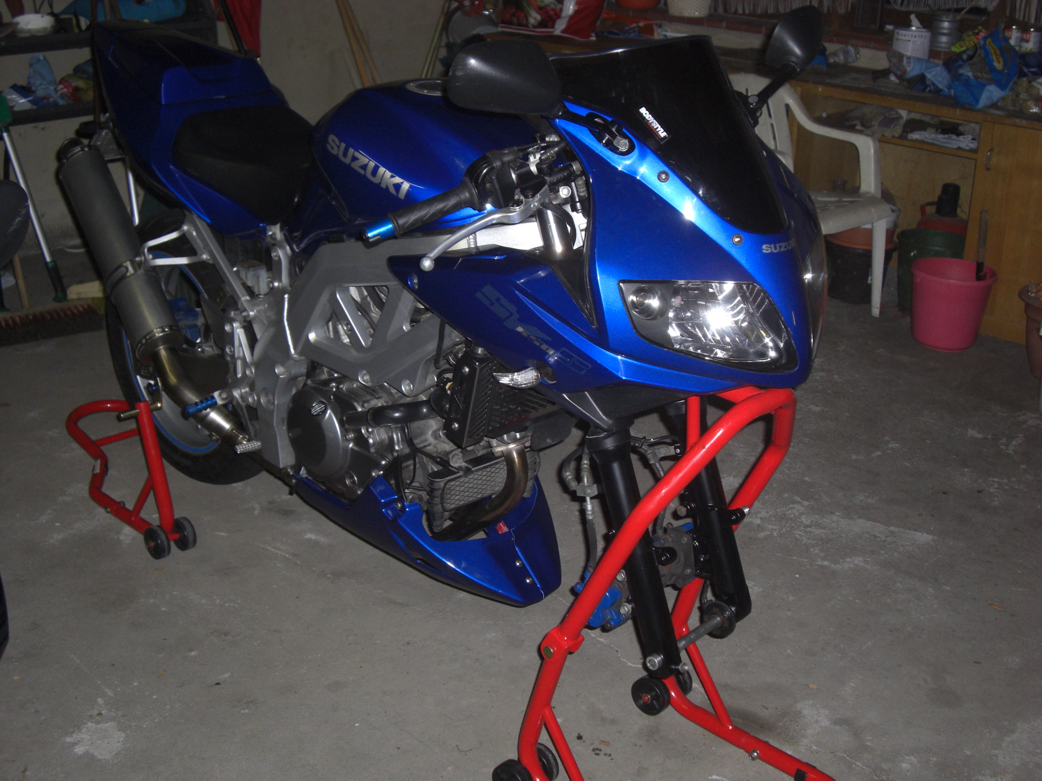

So jetzt ist alles wieder eingebaut und es sieht schon viel besser aus als vorher, auch wenn die schwarze Gabel momentan etwas unpassend aussieht.
Aber wenn die Felgen dann fertig sind bringen die ja auch noch schwarze Farbe ins Spiel und alles wirkt stimmig.
PS.: Die Gabelbrücke ist durch die Kälte und meinen Atem beschlagen.
Oder was sagt Ihr???

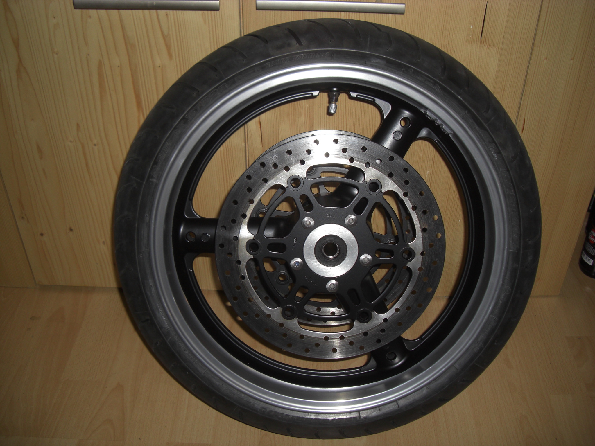

Habe inzwischen die vordere Felge fertig poliert und natürlich auch neu lackiert in der Farbe schwarz mit Seidenglanz Klarlack. Da meine Bremsscheiben optisch in einem schlechten Zustand waren, habe ich den Innenring auch neu lackiert mit Auspufflack.
Die Felge ist allerdings noch nicht fertig, auf jeden Fall kommt noch ein schwarzes GP Felgendesign auf den Felgenring und es wird auch noch die graue Ventilkappe gegen eine schwarze getauscht. Aber vielleicht kommt das ja zu Weihnachten. :mrgreen:

Supi Sache, du musst aber eine Bremsscheibe drehen. Bremsscheibenstern links zu rechts passt net vom Muster... :D

Ich will mal auch kleinkariert sein: ist wohl ein Parallaxenfehler :mrgreen:
Aber im Ernst: sieht gut aus mit der polierten Felge, ich mag das -- werde ich bei meiner Kante wohl auch so ähnlich machen :!:
