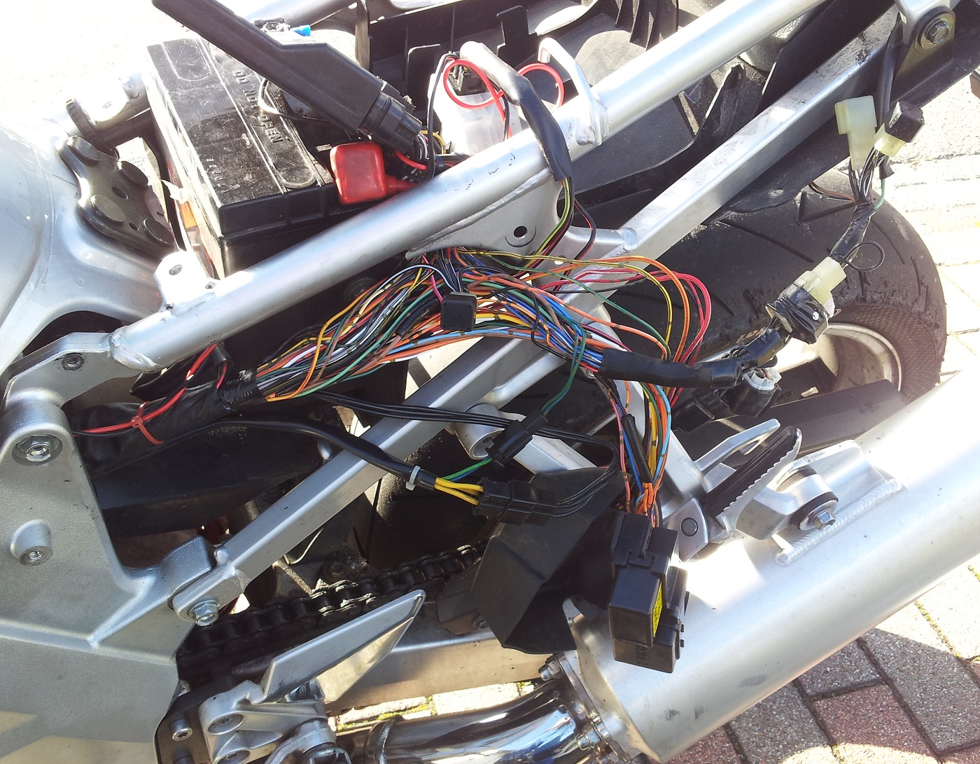

DREI TAGE lang hab ich gesucht... Ständig Aussetzer und Leistungsverlust, dass man halbe vom Bock gefallen ist..

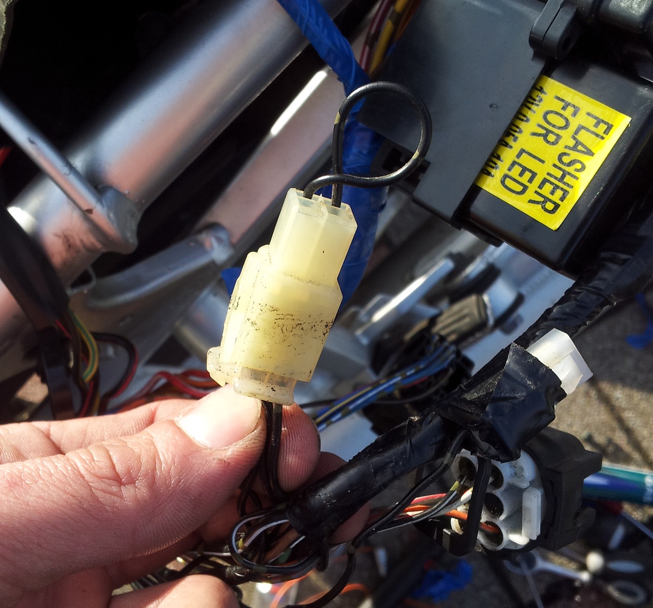

und hier die Lösung. Nachdem ich den halben Kabelbaum raus hatte, da die Spritpumpe auf Bewegungen des selbigen reagierte, hatte ich endlich unter Isolierband den Stecker entdeckt.
Der sitzt links am Kabelbaum und unterbricht Pumpe und Zündung. Der war lose. Echt super.
hier noch rechts im bild im klebeband

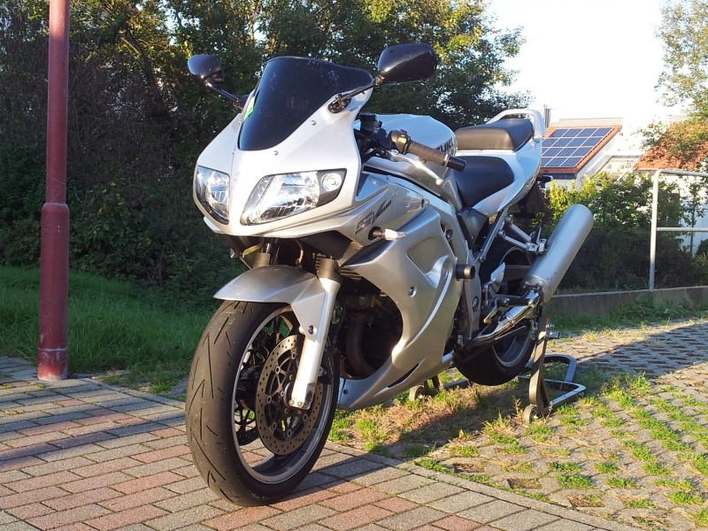

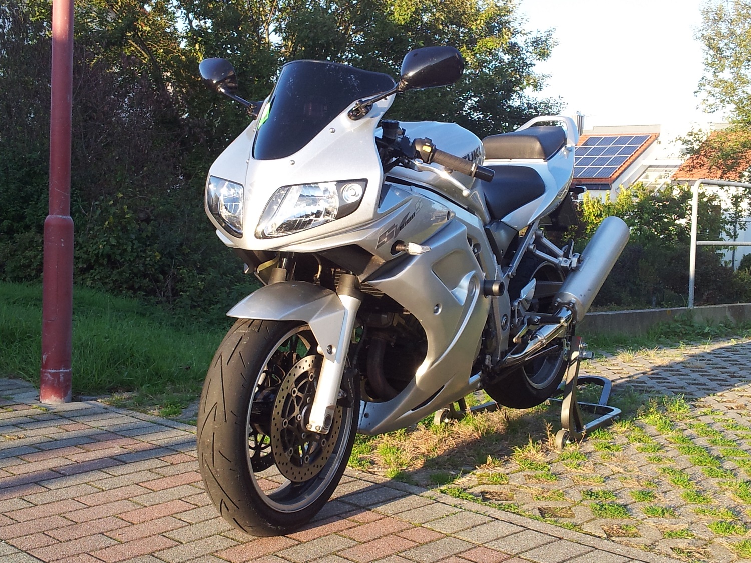

so. letzten Tag dieses Jahr gefahren.. zumindest legal :-) war ne schöne Runde.
noch n Bild bevor sie dann über den Winter in der Halle pennt und evtl das ein oder andere umgebaut wird.

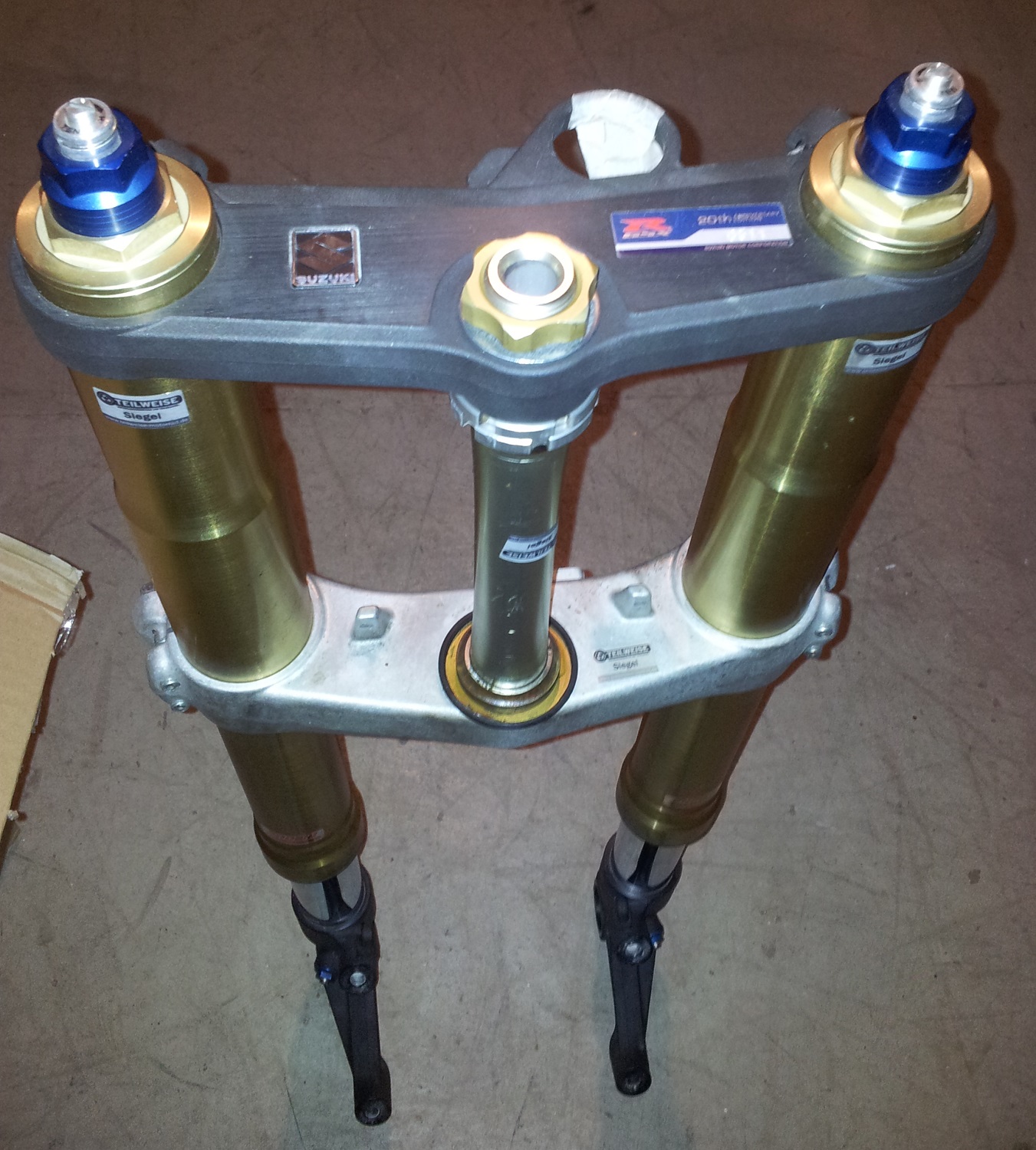

So. es gibt was neues. USD Gabel, Bremszangen und Stummellenker sind geordert.
USD GSXR 750 K4-K5 komplett
Stummel von der K1-K3 750er Gixxer
Sättel von der Honda SC57 Bläd
nun zu meiner Frage: was Muss ich an der Kronenmutter ändern, hab da was gelesen. Und welches Lenkkopflager nehm ich am besten?

Beitrag von hannes-neo » 01.12.2013 14:59
Kannst dein altes LKL behalten oder ein neues Kegelrollenlager nehmen. SV und Gixxer sind da gleich. Die Mutter muss zur unteren Brücke passen. Genauer gesagt zum Joch.

Beitrag von focuswrc » 01.12.2013 18:13
Hi, Danke erstmal.
also an der Gabel sind die Muddies mit bei.
Die is komplett mit Brücken und Mamas. Achse nicht, kann ich aber meine übernehmen.

Beitrag von focuswrc » 05.12.2013 6:57
so. es geht weiter.
Gestern is die Gabel eingetroffen. Ist eine GSXR 750 K5 20th Anniversary Showa Gabel. Schön mit Plakette mit der Nummer 311 drauf :D
