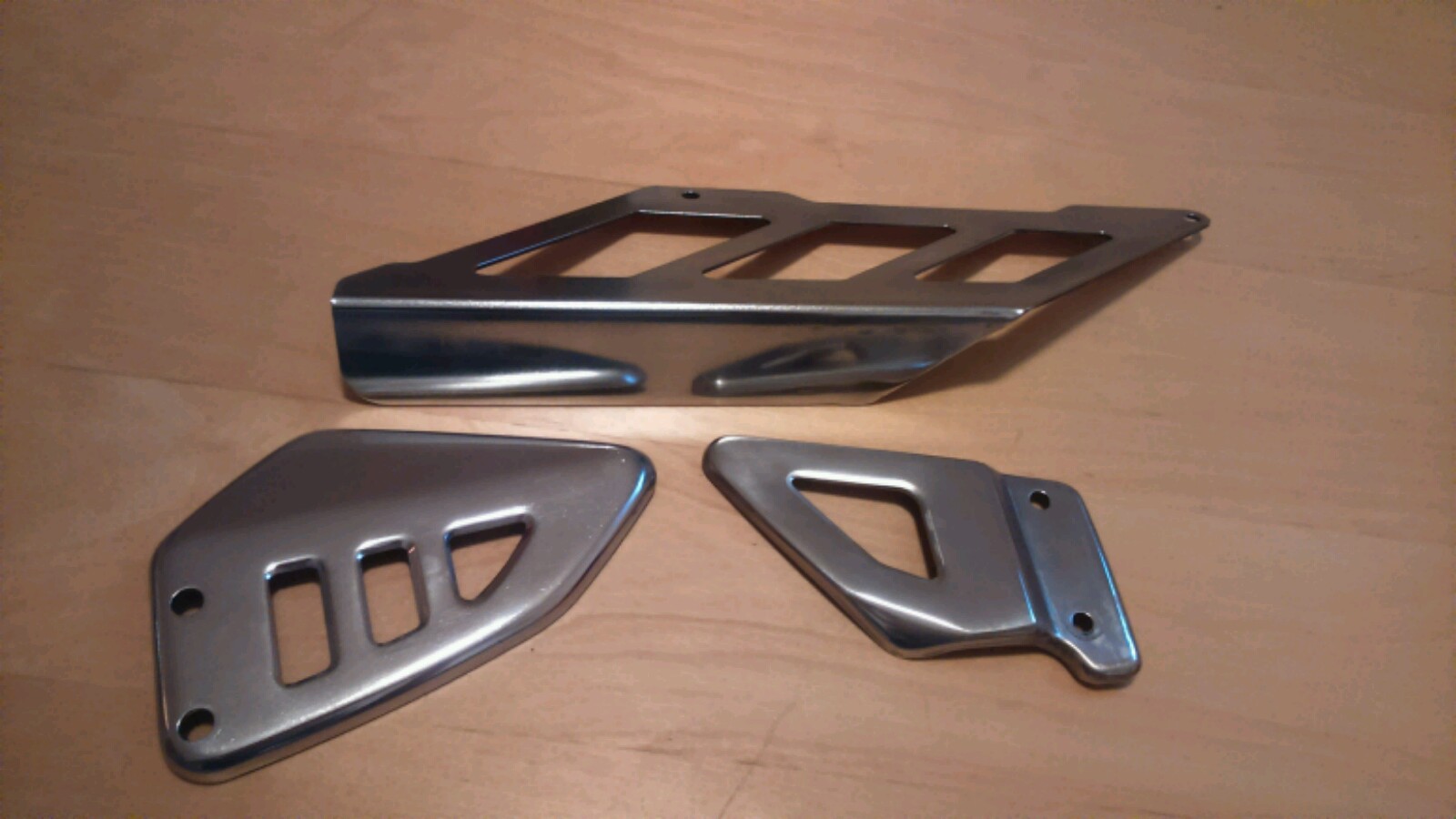

Heute hab ich noch ein paar Kleinteile poliert. Dieses Mal war es aber ziemlich anstrengend, da die Teile eloxiert sind (der LSL-Kettenschutz noch hochwertiger und somit hartnäckiger). Dem Eloxat bin ich mit Rohrreiniger zu Leibe gerückt, dann geschliffen und poliert.
Ich bin zufrieden - dafür, dass ich die Teile kaum sehen werde. :)
(Das Foto täuscht etwas, die Fersenschoner spiegeln noch etwas mehr als der Kettenschutz.)

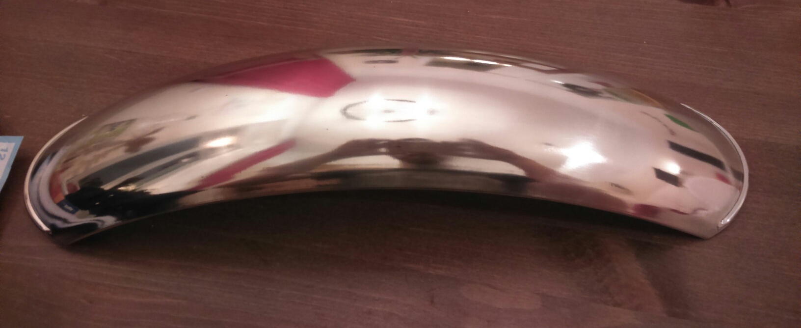

Der neue Kotflügel (oder besser das Schutzblech) ging da deutlich einfacher...

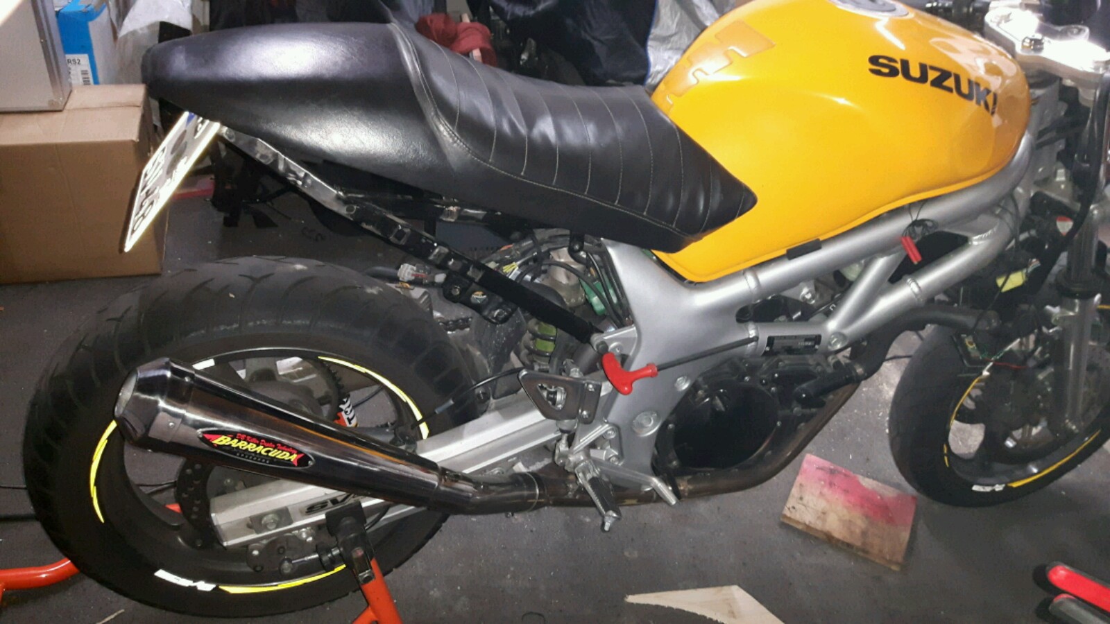

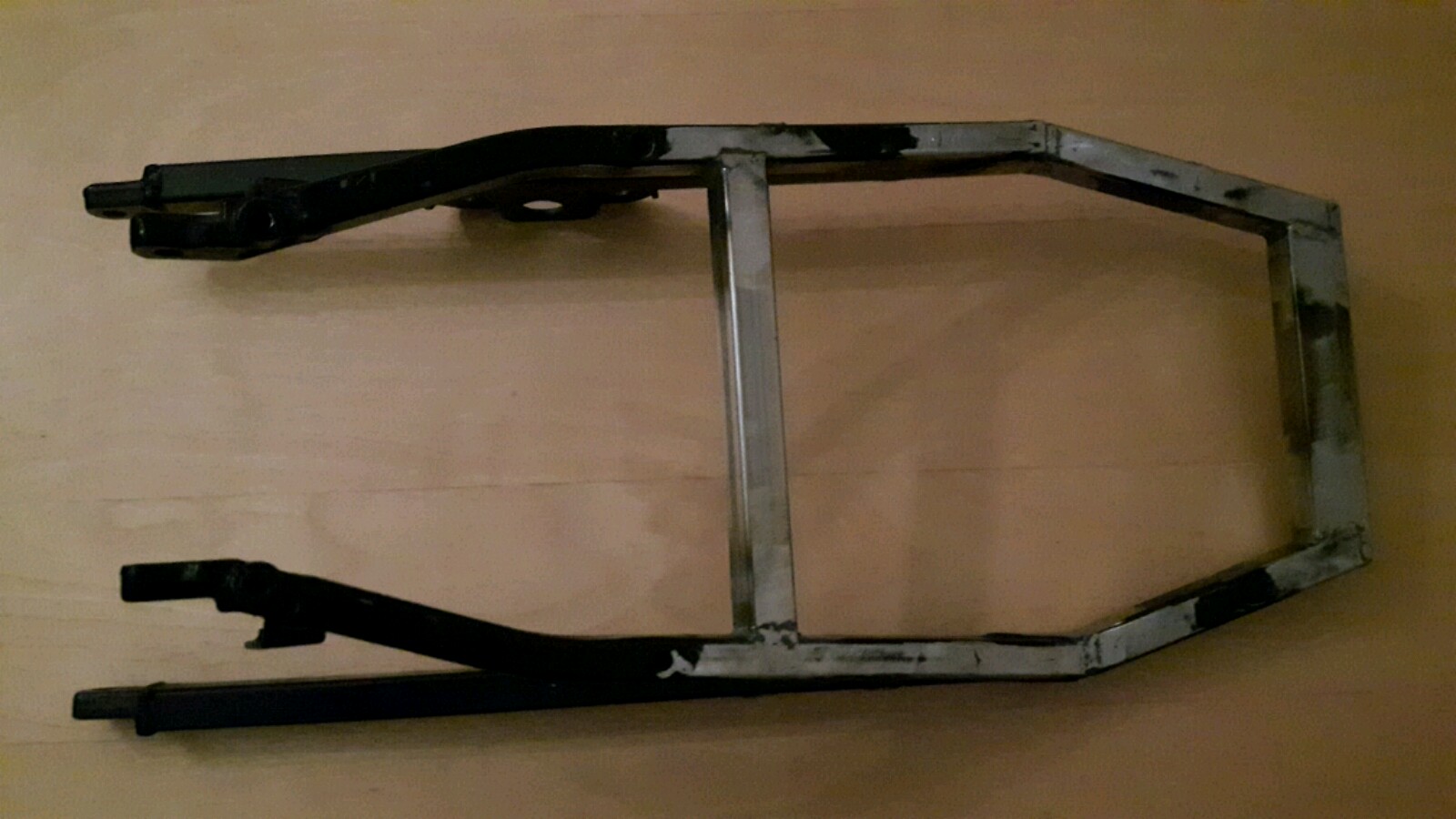

Heute haben bigrick und ich weiter an der Knubbel gewerkelt und den Heckrahmen - natürlich nach Rücksprache mit dem Dekra-Prüfer - gekürzt, um die Monstersitzbank probeweise aufzulegen. An der Front wurde auch bissl was gemacht und nächste Woche geht's dann weiter...

Sieht doch schon mal gut aus! Ich finde einen kleinen Tick höher mit dem Heck, Also nur einen Hauch.

Ach, ihr nehmt doch den Original-Heckrahmen? Dann verfolg ich das mal mit noch mehr Interesse. :D

Einem Sachverständigen ist es leichter zu verargumentieren wenn man das Originalmaterial verändert, statt komplett neues zu nehmen. Bei letzterem hat man klar den Nachteil das der Prüfer wissen will welche Matierialien man verwendet und muss nachweißen das dass was man da zusammengebruzelt hat auch hält.
Man sieht später auch nur die untere Strebe. Wenn man will, kann man die später immernoch gegen eine runde und silberne, passend zum Rahmen tauschen. Hinten kommt noch min. 1 Querverstrebung rein (die haben wir ja vom original abgeflext) und die hoch stehenden noch freistehenden Streben hinten kommen runter und weiter zusammen, so das diese genau unter dem Sitz liegen und den stabilisieren.

Danke für die ausführliche Erklärung. Bin gespannt auf das Ergebnis. ;) bier

An der Knubbel ist in der letzten Zeit auch wieder was geworden. So wurde der Heckrahmen geschweißt und die Sitzbank zum größten Teil angepasst. Der Kennzeichenhalter und die Auspuff Anlage sind soweit fertig, wobei ich noch überlege, ob ich dieses Herstellerlogo nicht doch lieber entferne. Dummerweise ist es genietet.
Als nächstes wird der Heckrahmen lackiert (die Grundierung trocknet gerade) und die Sitzbank wird endgültig angepasst und neu bezogen.

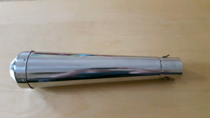

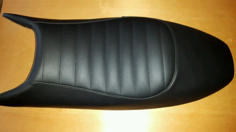

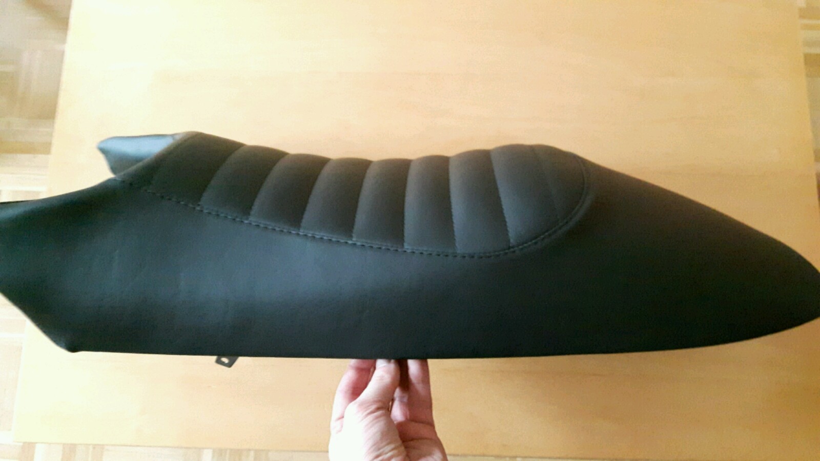

Da der alte Bezug der Sitzbank schon ziemlich mitgenommen war, hat die Bank einen neuen bekommen.

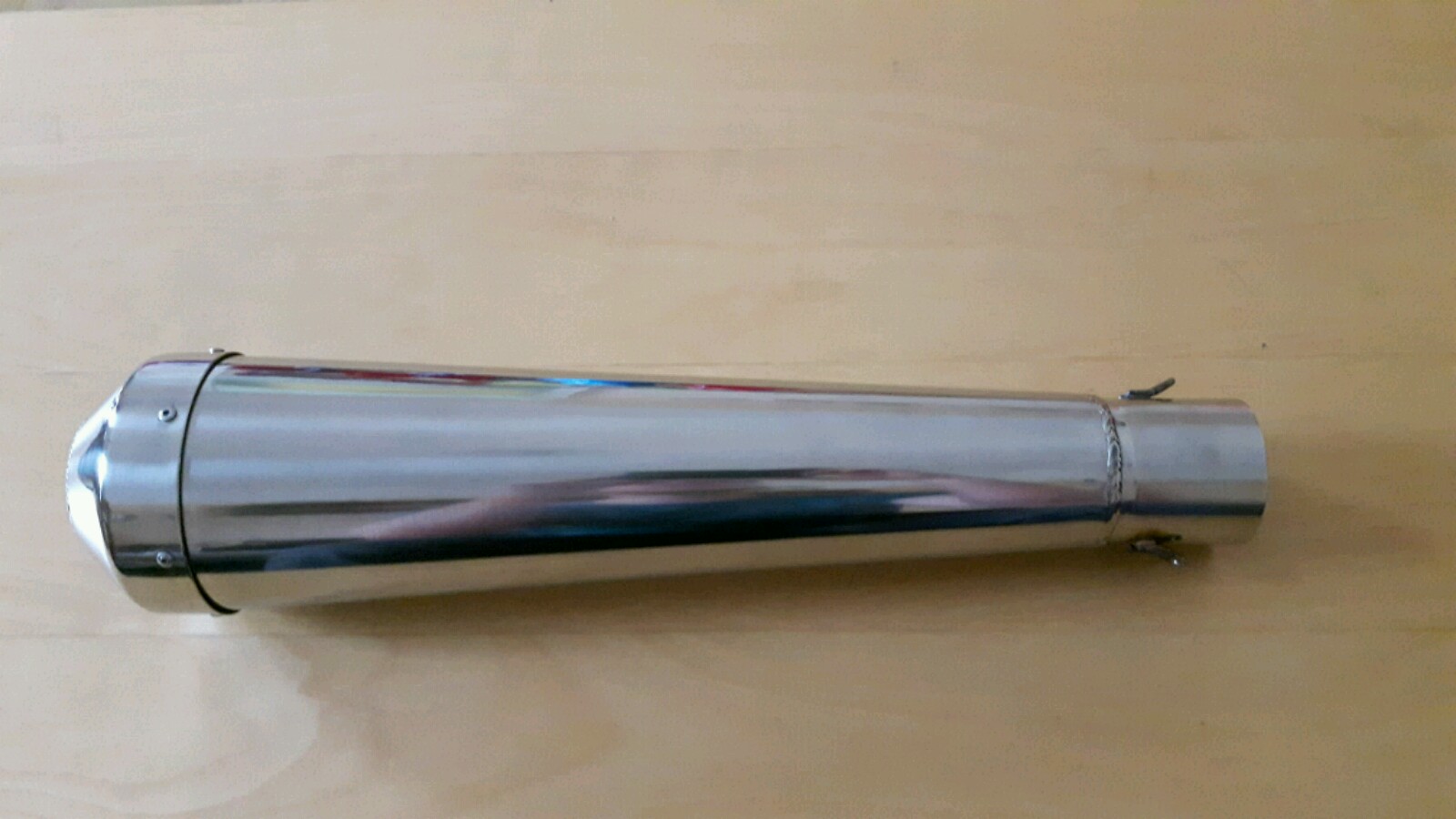

Außerdem ist heute mein neuer Auspuff (dieses Mal ohne Herstellerlogo) gekommen. An dieser Stelle möchte ich der Firma Barracuda Exhaust ein großes Lob für deren Service aussprechen! Es gibt dort nicht nur faire Preise sondern auch eine exzellente Betreuung (auch nach dem Kauf). Zudem werden Sonderwünsche immer freundlich erfüllt! Herzlichen Dank hierfür!
Gruß, Frank

Hui das ist ja ne hübsche Sitzbank! ;) bier

...........und hübsches Megaphon. Ist die SV damit schon mal gelaufen und hat musiziert ?

schöne Sitzbank :top:

Himbeergeist hat geschrieben: Außerdem ist heute mein neuer Auspuff (dieses Mal ohne Herstellerlogo) gekommen. An dieser Stelle möchte ich der Firma Barracuda Exhaust ein großes Lob für deren Service aussprechen! Es gibt dort nicht nur faire Preise sondern auch eine exzellente Betreuung (auch nach dem Kauf). Zudem werden Sonderwünsche immer freundlich erfüllt! Herzlichen Dank hierfür!
Schön wenn es bei dir so funktioniert hat, war in der Vergangenheit nicht so, aber könnte Hoffnung machen ....

Beitrag von Himbeergeist » 27.02.2016 8:55
Ja, ich war begeistert: Ich habe mir eine Auspuffanlage (ESD und Zwischenrohr) zusammenstellen lassen, die es für die SV so eigentlich nicht gibt, dazu noch ein paar Extrawünsche. Meine emails wurden selbst am Sonntag Abend innerhalb von meist 1 Stunde beantwortet und ich konnte den Auspuff auch nach fast 4 Wochen noch einmal umtauschen (natürlich unbenutzt).

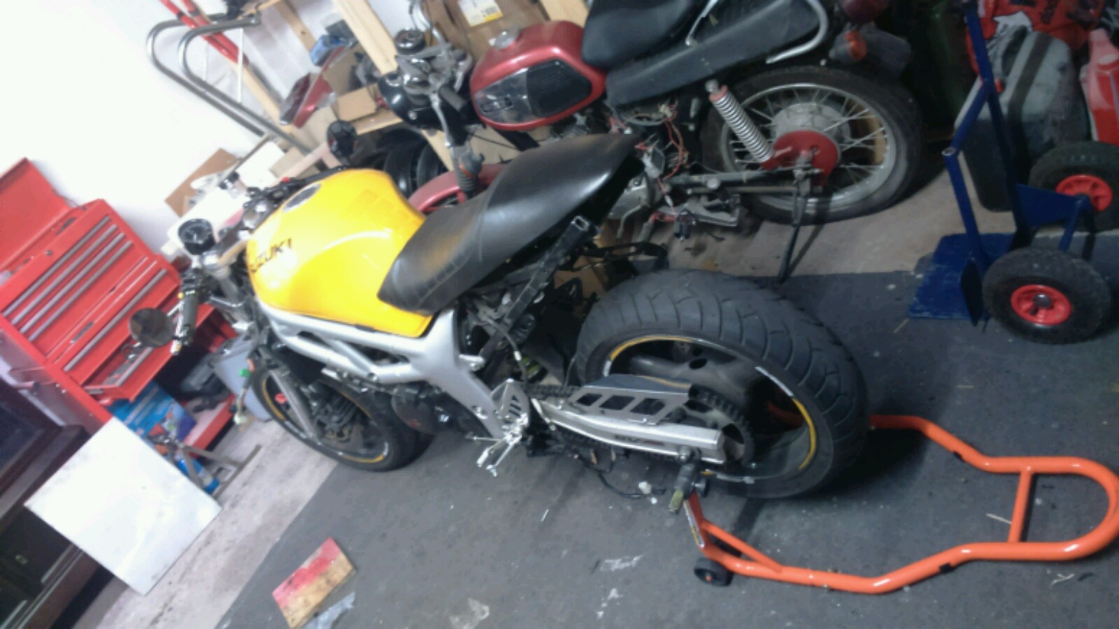

Heute hab ich mal wieder ein paar Teile an die SV geschraubt, statt immer nur abzuschrauben...
Sitzbank passt.
Heck ist (bis auf Kabel anschließen und verstauen) fertig.
Auspuff passt zwar, ist mir aber etwas zu lang - da muss ich nochmal ran.

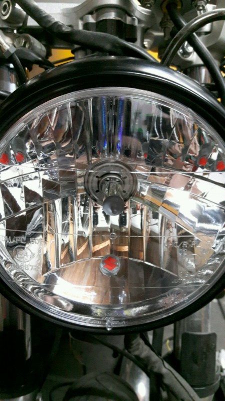

"Standlicht" ist auch drin.
Ich hatte außerdem ein Paar Halter für den Alu-Kotflügel gebastelt. Nachdem ich sie aber montiert hatte, waren sie je einen cm zu kurz. Also nochmal... :( hell
