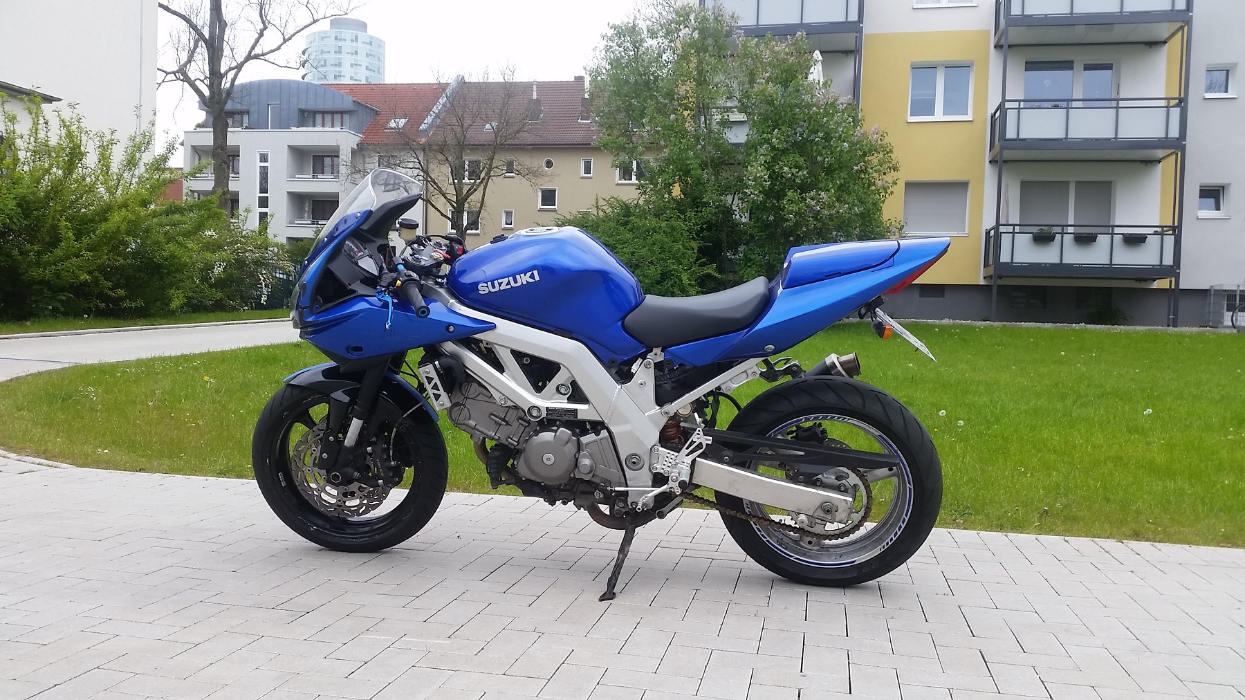

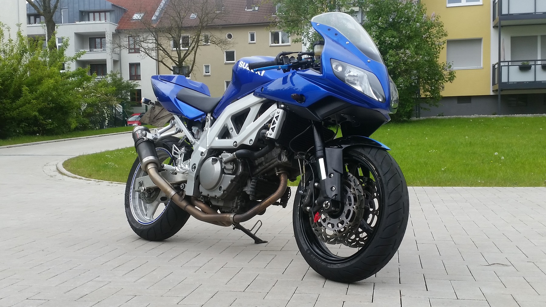

So, es geht voran =)
Gestern die ersten Meter die Straße hoch und runter "gefahren"
Die allerersten Meter hat mein Freund übernommen. -> Dabei festgestellt, dass wir die Ratenanlange versehentlich als Umkehrschaltung montiert haben. Da hätte ich mich glaub ich ewig drüber gewundert, was da mit der Schaltung los sei.
Aber das war ja fix getauscht. (Wir sind sehr erstaunt, wie einfach man bei der SV das Schaltschema wechseln kann
Schick sieht sie jetzt auf jedenfall schonmal aus.
Ich habe nur leider ein paar Probleme vertagt. Ich habe jetzt erstmal die originale Bremspumpe wieder montiert, genauso wie den originalen Gasgriff. Bei der Bremspumpe von der SC57 passte einfach die Kombi Pumpe+Bremslichtschalter+Anschlüße der Stahlflex+Leitungsverlegung nicht. Der Gaszug der R6 ging irgendwie nicht immer wieder so zuück wie er sollte. Er hat im Vergleich zu dem der SV auch deutlich weniger "Führungsrinnen" entlang des Umfanges. Dazu lese ich aber nochmal hier im Forum.
Der Tacho funktioniert auch noch nicht, dafür muss ich aber nur noch in den Schaltplan gucken, welche Leitungen ich mit welchen des neuen Sensor verbinden muss. Steckverbindungen sind aber schon dran. (Wobei ich aber wohl auch nochmal das Kabel kürzen muss, mal sehen) Eventuell muss ich auch den Sensor nochmal versetzen, aber das ist auch ne Kleinigkeit.
Wo wir noch ein bisschen basteln müssen, ist die Fußbremse hinten, an dem Zylinder und dem Fußhebel, aber das ist ja auch nix wildes mehr.
Nur jetzt das Wochenende bin ich erstmal schon wieder anderswertig unterwegs. Und dann wirds langsam echt eng.
Mitte Mai bin ich mehrer Tage erst so zum Fahren unterwegs und anschließend 2 Tage in OSL.
Vom kurzen "Fahren" bisher finde ich die Veränderung der Sitzposition durch die Stummel und den Rasten super. Ich hatte bisschen Bedenken mir das jetzt zu sportlich gebaut zu haben. (Vorallem da er sich ja jetzt für die Straße die SV1000 N geholt hat, also "ein Sofa", nachher jammer ich immer, dass es mir unbequem wird) aber so scheint es jetzt einfach perfekt zu sein. Irgendwie ergonomischer als vorher. Meinem Freund fiel das auch schon auf (Er hatte nach dem Trun, den er in Mettet mit meiner SV fahren durfte, sehr über die position der Rasten geschimpft.., ich kannte es ja nur nicht wirklich anders..^^) Scheint also keine Einbildung zu sein, aber richtig zeigen wird sich das ja erst nach den ersten touren.
Mein Freund sagt auch schon, dass er beim Bremsen, also hier auf dem Hof, ne deutliche Verbesserung des Fahrwerks erkennt. Ich freue mich sehr auf das Fahren mit ihr =) (also der SV, auf das Touren fahren mit meinem Freund auch, wenn dann jetzt bald die SV1000 auch wieder fahrbereit ist, das zusammen Touren fahren kam durch seine Daytona dann doch bisschen kurz, die ist dann doch nicht so das geeignete Motorrad um mit der Freundin durch die Gegend zu gurken
Steht ihr auf jedenfall die USD-Gabel

So. Sie ist FERTIG!!!
Gestern und vorgestern die ersten beiden Touren gefahren. <3
Nach fast 7 Monaten keine Straßen und dazwischen auch "nur" drei Renntagen bin ich aber doch leider mehr raus als erhofft.
Aber die lockerheit sollte ja jetzt schnell mit den gefahrenen km zurück kommen
Mopped ist aber super. Ich merke, wie viel besser das Fahrwerk funktioniert. Ist hier auch nötig, die Schlaglöcher hier sind nochmal größer geworden....
Nur meine Blinker vorne funktionieren nicht mehr. Sobald ich sie anstecke, geht nix mehr, bzw. Links manchmal schon, rechts blinkt einmal kurz und dann gar nichts mehr...
Naja, hab sie abgesteckt und momentan nur hinten in Betrieb...
Ich denke ich gucke mir das gleich nochmal an. Soll regnen, da kann ich eh nicht fahren.
(bzw. Will nicht fahren^^)
