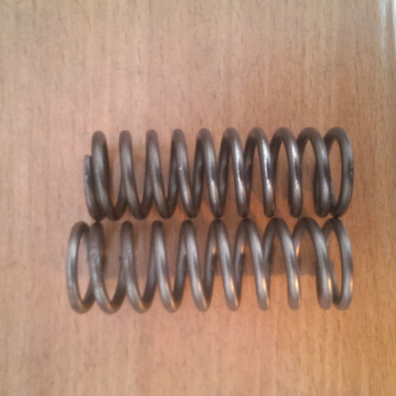

So heute morgen mal kurz die Kupplungsfedern in der Hand gehabt.
Da muss man nicht mehr messen ob die unterm Soll sind

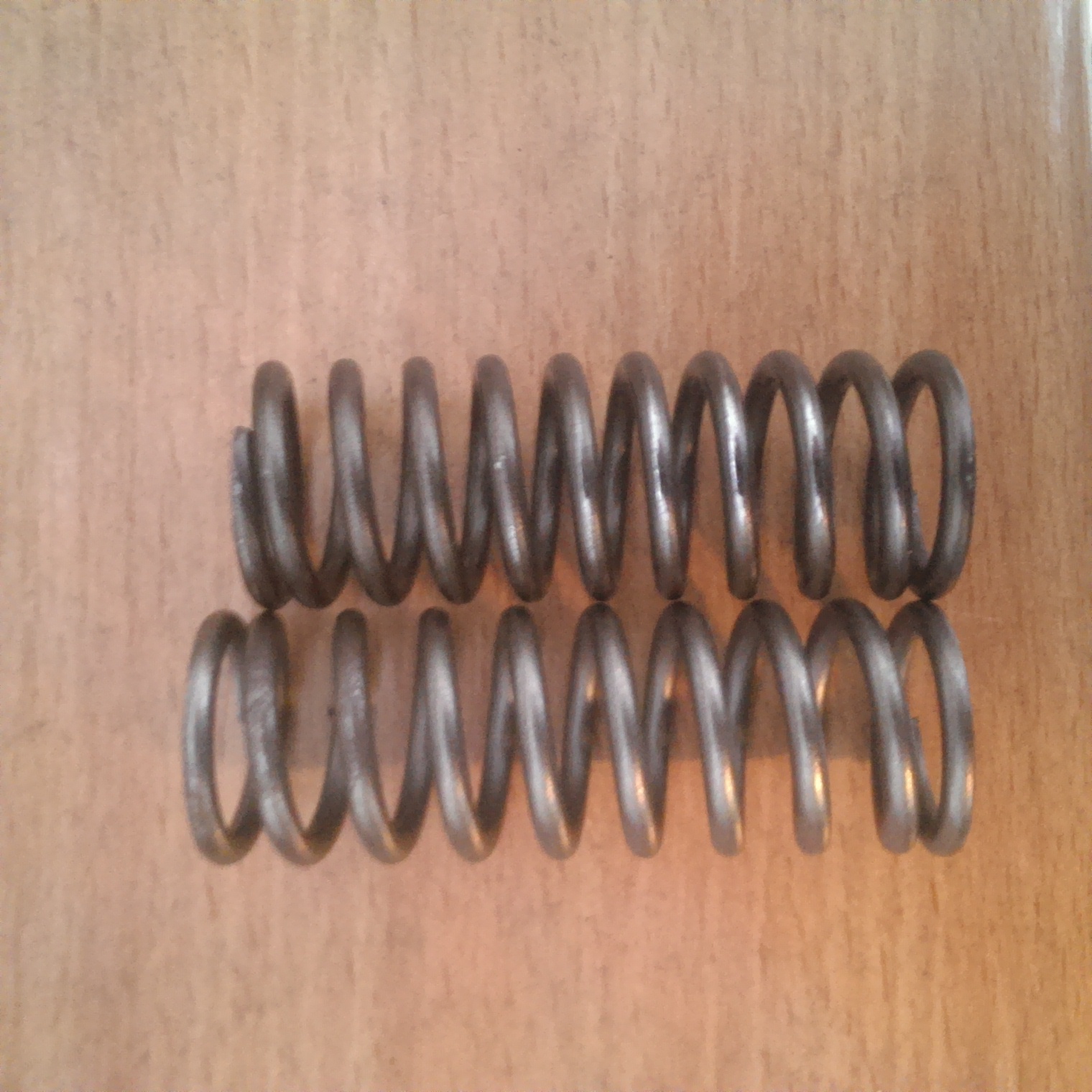

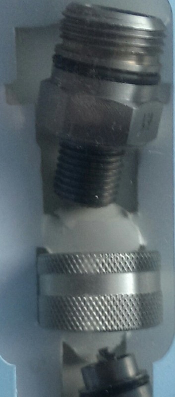

So heute habe ich mal etwas unnötiges und doch auch sinnvolles verbaut
Mein Gewinde wird es mir danken
