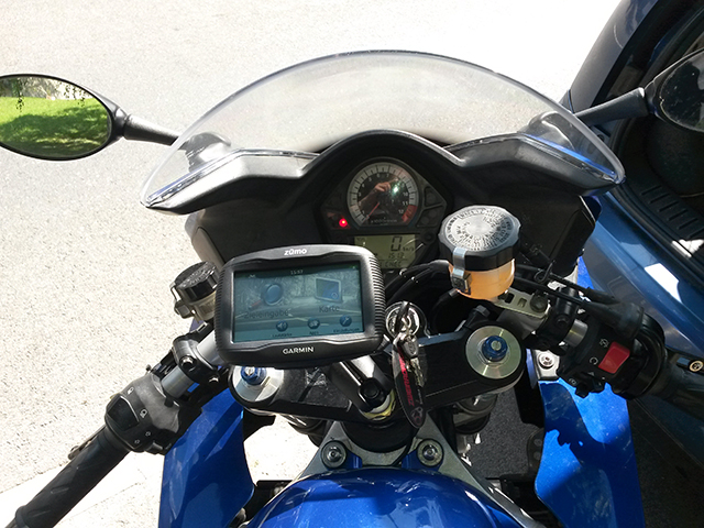

Das Navi ist ein Garmin Zumo 390LM, also nix extrem teures aba für mich sicha ausreichend. Hab zwischen dem Garmin und dem TomTom Rider 400 geschwankt, nachdem das Garmin aba auch OSM-Karten unterstützt, viel die Wahl aufs Zumo.

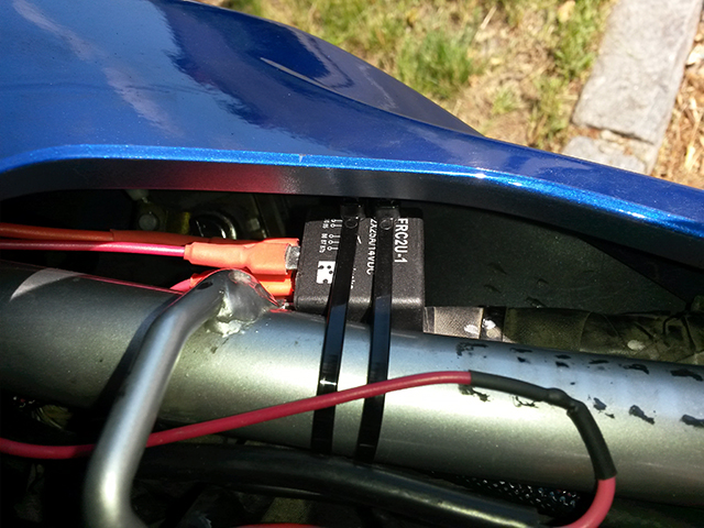

Als erstes die Frage: Wo montier ich das Relais (Doppelschließer).
Da hat sich dann recht bald ein Stückchen Heckrahmen gefunden, der die Aufgabe als Relaisträger gerne übernommen hat. Es ist links unter der Heckverkleidung gelandet.
Das Relais ist mit dem "Versorgerplus" und einer dazwischenliegenden Sicherung direkt an die Batterie angeschlossen. Nachdem am Ende die beiden Verbraucher angeblich bis zu 4A ziehen, hab ich da mal ne 5A-Sicherung reingesteckt, die Muße ums mit ner 3A-Sicherung zu probieren hatte ich noch nicht.

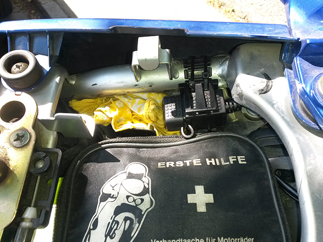

Das "Netzteil" zum Navi hab ich an der selben Stelle auf der anderen Rahmenseite untergebracht.
Plus-Pol ans Relais, Minus direkt an die Batterie. Das Kabel für die Navihalterung hab ich dann am Kabelbaum entlang Richtung Front gelegt, also unterm Tank durch, rechts am Lufi-Kasten vorbei und vorne beim Ansaugschnorchel dann zwischen den beiden Tankhalteschrauben raus Richtung Halterung. Unterwegs natürlich mit Kabelbindern gesichert um es in Position zu halten, Luft für Lenkeinschlag und Bewegungen sowie Verstellung der Halterung hab ich lassen.
Das Navi wird mit einer RAM-Mount Halterung ausgeliefert, darum hab ich eine entsprechende Lenkkopfaufnahme angeschafft und montiert. Bei den Stummeln gehts net wirklich anders, es ist stabil, rutscht net ausn LKL raus und macht auch mit Navi (gestern entjungfert) einen sehr stabilen Eindruck. Dadurch dass es ja zwei Kugelgelenke sind, ist man mit Winkel und Position recht flexibl, also ist die Ablesbarkeit aufgrund der Position immer gegeben.
Das ganze sieht bei mir so aus:
Da die Schrauben, mit der die RAM-Mount-Kugel an der Halterung montiert ist, recht lang sind, hab ich eine der mitgelieferten Schrauben gegen eine Kürzere getauscht, dadurch schert nix. Natürlich hab ich eine der Muttern bei der Montag angebaut, nicht mehr gefunden und musste sie durch eine aus dem Modellbau ersetzten. Sitzt passt hat Luft, und anschaun tut sich das ja keiner so genau.

Das Kabel hab ich dann links am Heckrahmen entlang gelegt, beim Querträger in Rücklichtnähe dann auf die rechte Seite rübergezogen und mit dem Anschluss in Fahrtrichtung mit 2 Kabelbindern am Rahmen montiert.
Hat alles Platz und Luft und, zu meiner höchsten Zufriedenheit, funktioniert es auch genauso wie ich will.
Jetz is die Frage, wo kommt denn der Schaltstrom fürs Relais her. Tja meine lieben Jungs und Mädchen ich muss euch sagen es is die Kennzeichenbeleuchtung.

Auf dem foto täuscht das sicher aber da schaut das ein wenig hoch montiert aus, aber wie geschrieben liegt das sicher am foto.

Das Navi hängt ca. 5-6cm über der Gabelbrücke, also von der Höhe her.
Das is allerdings durch die Kugeln im Lenkkopf und auf der Rückseite von der Halteplatte bedingt, stört beim fahren aba nicht und ist frei drehbar und Höhenverstellbar, also durch weggeben von der Gabelbrücke. Dann wandert es aba auch Richtung Tank.
