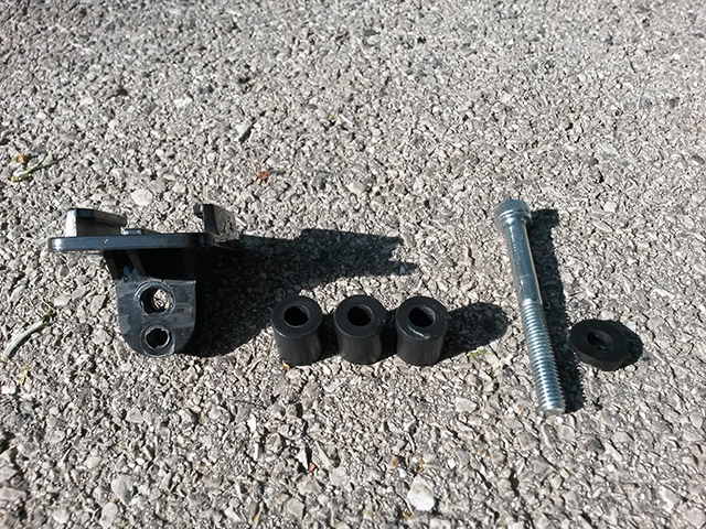

Hab mir dann eine "Vorlage" ausgesucht:
Also hab ich mir dann ein paar Teile zusammengesucht, mit denen ich sowas ähnlichen bauen kann.
Hab mir eine dieser zu verschraubenden Halteplatten hergenommen, ein zweites Loch mit 6mm Durchmesser reingebohrt, die Schrägen an der Unterseite etwas abgeschliffen, dass der Schraubenkopf Platz hat.
3 Hartgummihülsen von der Wandhalterung der Glotze genommen und eine Gummibleilagscheibe "selbst gebaut".

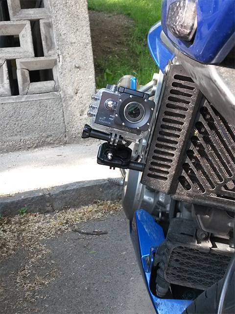

Hab dann auf der linken Seite des Wasserkühlers die untere der beiden Halteschrauben des Blechs rausgedreht, und meine Konstruktion reingeschraubt.
Haltet irre gut, das Blech fliegt mir auch nicht durch die Gegend und die Cam kann einfach eingeklippst werden.
Alles in Allem hat mich das 15 Minuten meines Lebens gekostet, Teilekosten sind ja weggefallen, nachdem das eigentlich alles Gerümpel war. Also wieder mal 25€ gespart die man für Sprudl ausgeben kann :D

Aufnahmen von der Kameraposition mit dem Selbstbauhalter rechts am Wasserkühler.
