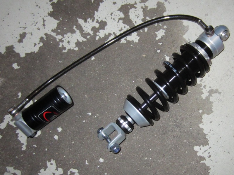

So, ich habe am Montag Abend anderthalb Stündchen Luft gehabt und begab mich seit langem mal wieder in die Garage...
Das Wilbers Federbein sollte Einzug erhalten. Also erst mal die Heckverkleidung ab, das Hinterrad raus und das GSX-R Federbein demontiert, welches 2012 super Dienste verrichtete.
Dann habe ich das Wilbers Federbein ausgepackt und erst mal betrachtet. Schönes Teil. Gefällt mir 8)
Joa und anschließend wollte ich es dann einbauen. Also reingehängt und erst mal oben festgeschraubt. Die obere Befestigungsschraube konnte bzw. musste ich vom original Federbein übernehmen. Hat natürlich auch gut gepasst.
Die untere Befestigungsschraube wurde von Wilbers mitgeliefert. Also habe ich diese auch verwendet. Nachdem auch diese Schraube fest angezogen war, wollte ich die Umlenkstreben wieder an ihren Platz bringen. Doch was ist das bitteschön???
Die untere Befestigungsschraube ist zu lang und stößt gegen die Umlenkstrebe. Das fand ich jetzt weniger toll. Bei einem Federbein, was nicht gerade günstig ist und laut Hersteller 1zu1 passen soll, nicht wirklich erfreulich.
Frage an die anderen Wilbers Federbein Fahrer hier... Habt ihr ähnliche Erfahrungen gemacht oder hab ich mal wieder das Glückslos gezoegn? :mrgreen:
Ich werde die Schraube jetzt um die paar Millimeter kürzen. Dann sollte es passen :wink:

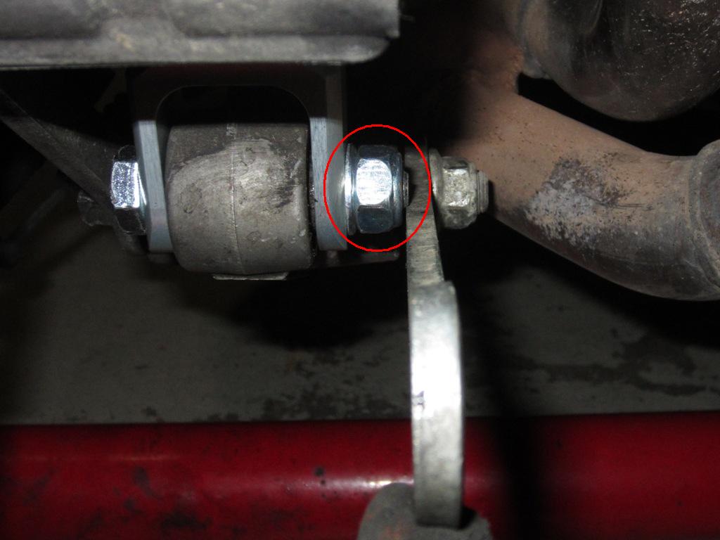

Beitrag von 2blue » 06.03.2013 22:00
so sieht es bei der Knubbel aus. Viel Platz hatte ich nicht, hatte allerdings eine Schraube von einer Kawa.
Wie es bei der Kante ist, kann ich nicht sagen, aber bei der Knubbel ist es nicht egal wie Du das Bein unten fest schraubst, da auf der einen Seite so eine Art Scheibe ist.
