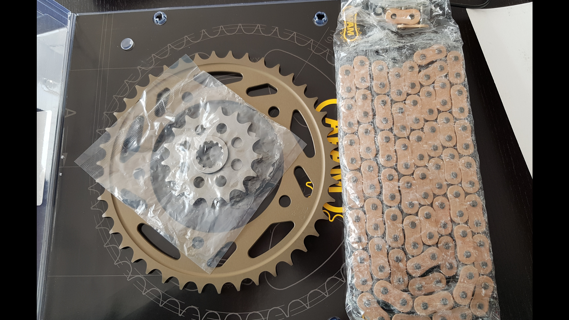

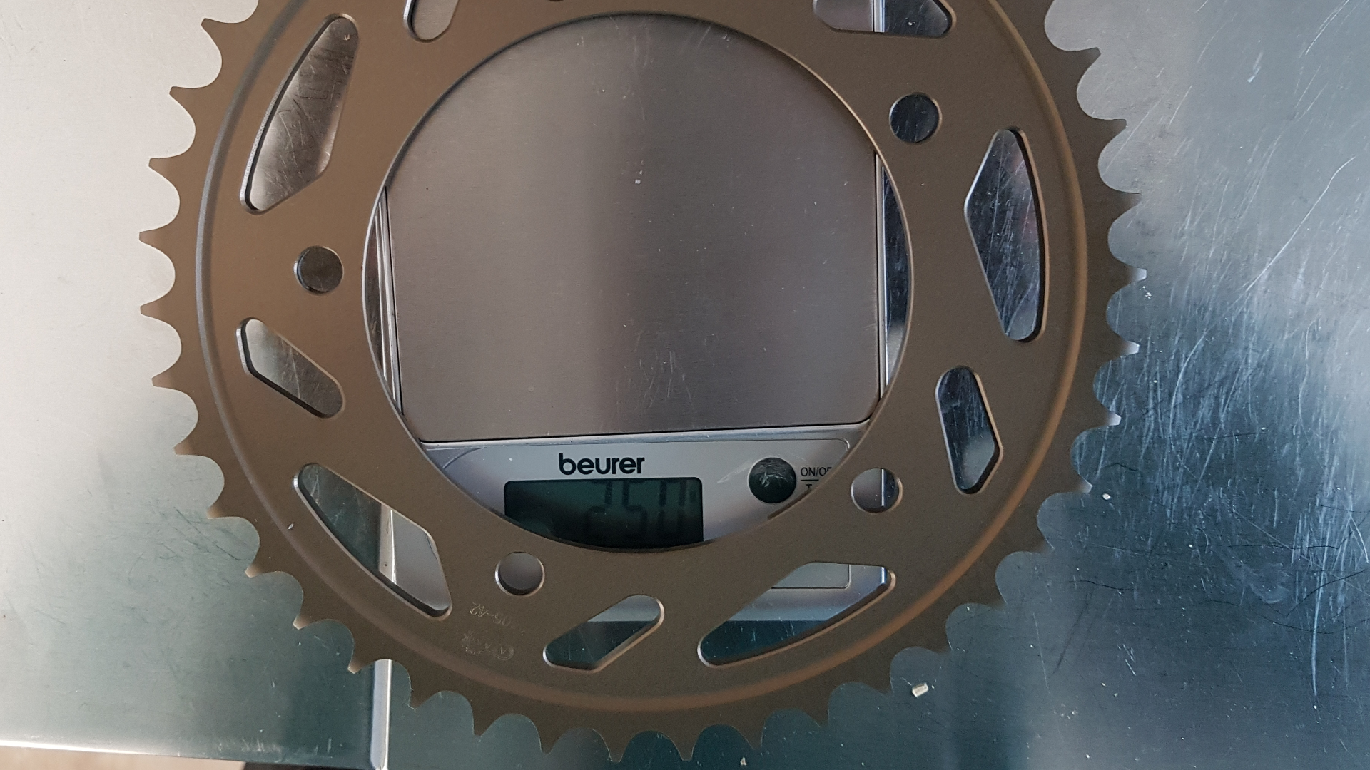

Der Kopf is fertig, er hats auch schon in die garage geschafft. Hier hab ich mal angefangen zu zeflegen. Kettenkitt is auch da. Den alten kram dann auch mal wiegen.

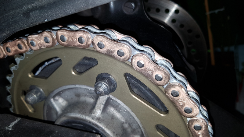

Beitrag von hannes-neo » 04.03.2018 20:40
Schick schick. Warum kein Alu Kettenrad?
Knubbler
Beiträge: 3049
Registriert: 09.11.2013 21:07
#558
Beitrag von Knubbler » 04.03.2018 21:01
Das ist ein Alu Kettenblatt...
#559
Beitrag von hannes-neo » 04.03.2018 21:25
Stimmt, bei dem Gewicht macht das Sinn. Durch die unterschiedlichen Stärken des Keras hatte ich auf Stahl getippt.

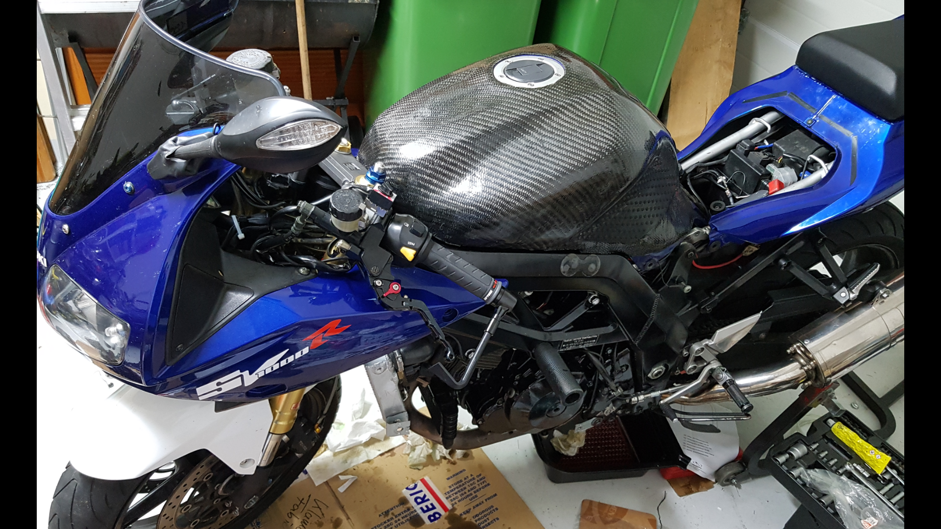

Beitrag von focuswrc » 11.03.2018 23:51

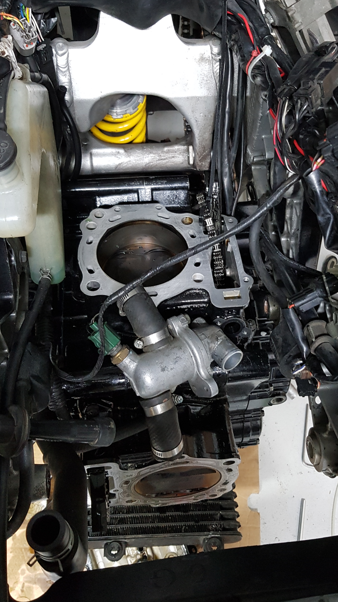

Heut war ich richtig fleißig und hab mal eben den kopf getauscht.
Jetzt noch kühlsystem entlüften, synchronisieren und kettensatz tauschen

Beitrag von focuswrc » 14.03.2018 21:24

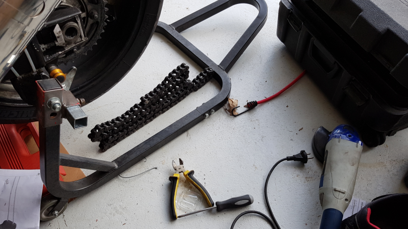

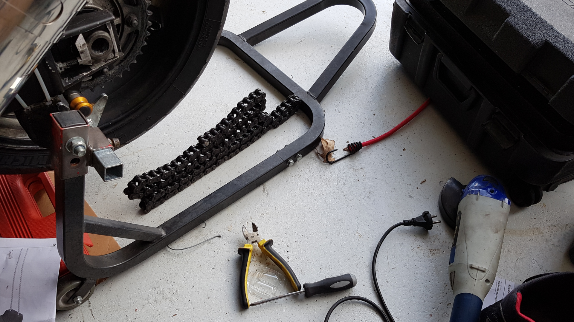

Hab Montag dann den Motor warlaufen lassen, Drosselklappen synchronisiert (waren perfekt) und TPS eingestellt (war zu weit unten). An sich läuft sie bombe. Muss am pc3 etwas magerer einstellen.
Dann hab ich noch mit dem profiwerkzeug die alte kette demontiert.
#562
Beitrag von hannes-neo » 14.03.2018 22:01
Sauber. Mit der Flex kann man alles regeln ;) bier
focuswrc
Beiträge: 1518
Registriert: 24.10.2012 13:26
Wohnort: Königsbach-Stein
#563
Beitrag von focuswrc » 15.03.2018 9:14
Eben. Ich popel da doch net ewig dran rum

Beitrag von schnubbi » 15.03.2018 10:58
Kette entfernen mache ich auch immer mit der Flex.
Aber du könntest mal ein schönes Alu Kettenrad verbauen oder das vorhandene putzen.
Das sind bestimmt nochmal 1kg Gewichtserparnis. :mrgreen:

Scroll mal nach oben. :P ;) bier

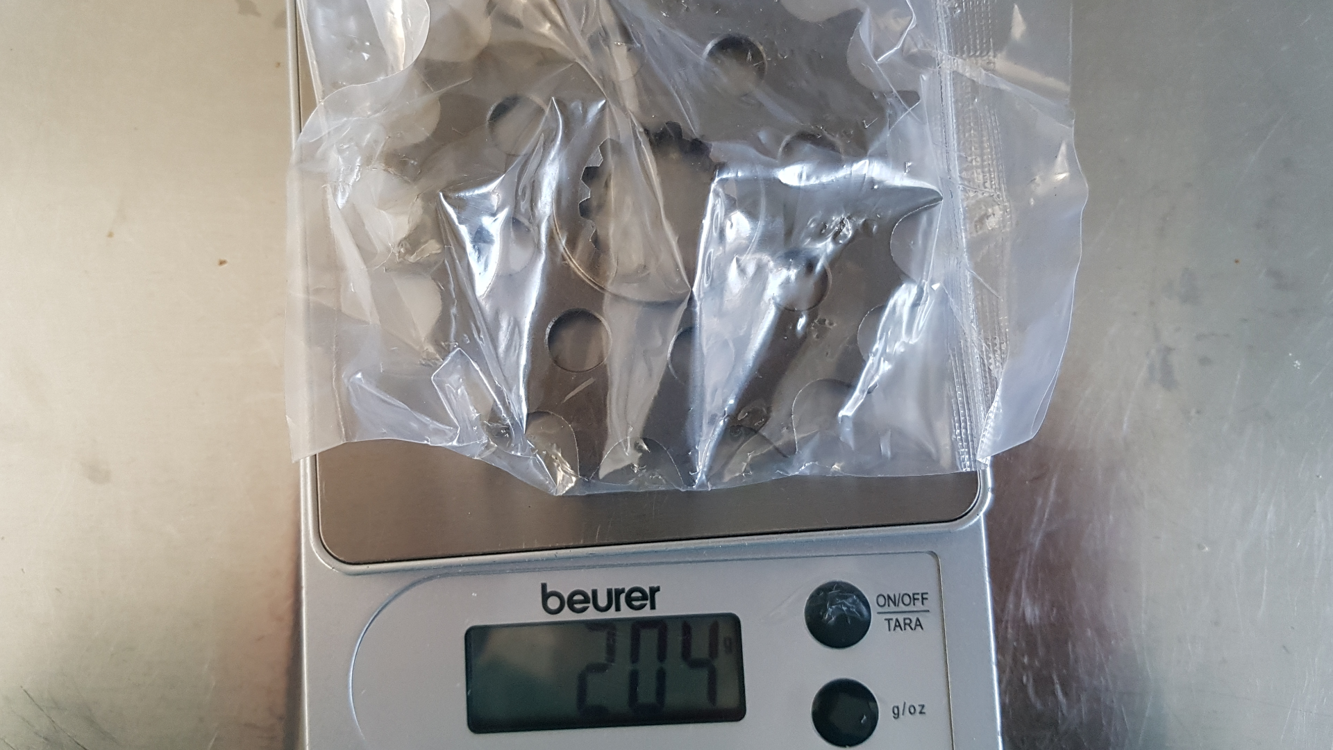

Beitrag von focuswrc » 19.03.2018 19:18
I hoff du bisch so zfrieda... ?! :mrgreen:
Hab den alten Kettensatz auch gewogen. Hab ne ersparnis von 900g

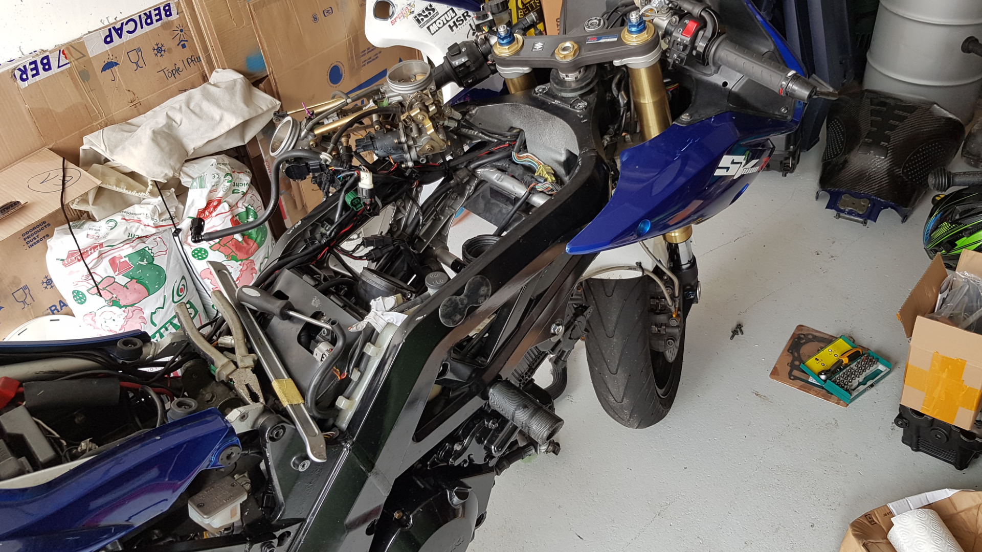

Beitrag von focuswrc » 25.03.2018 23:01

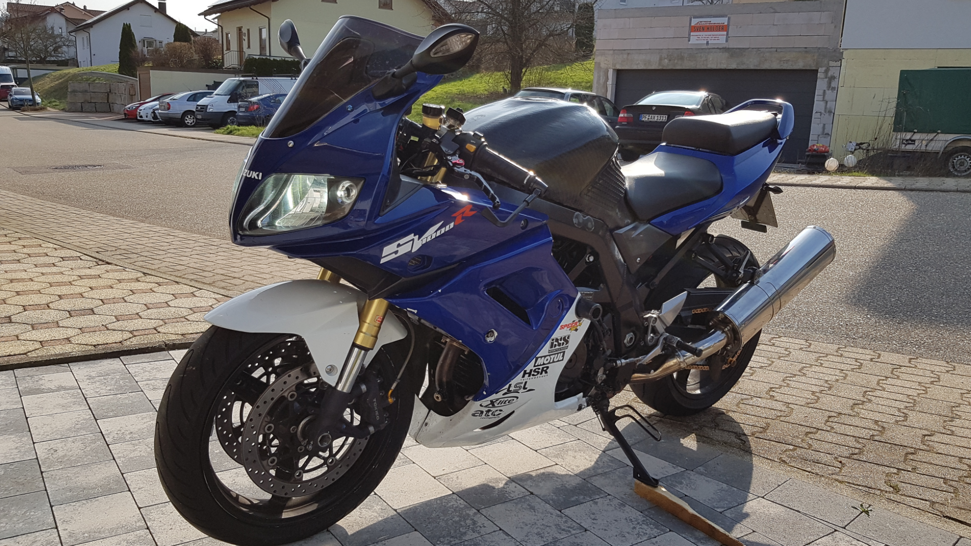

Bei dem geilen wetter mal komplettiert. OP bedingt kann ich eh nich fahren.. Gewaschen und poliert gehört sie...

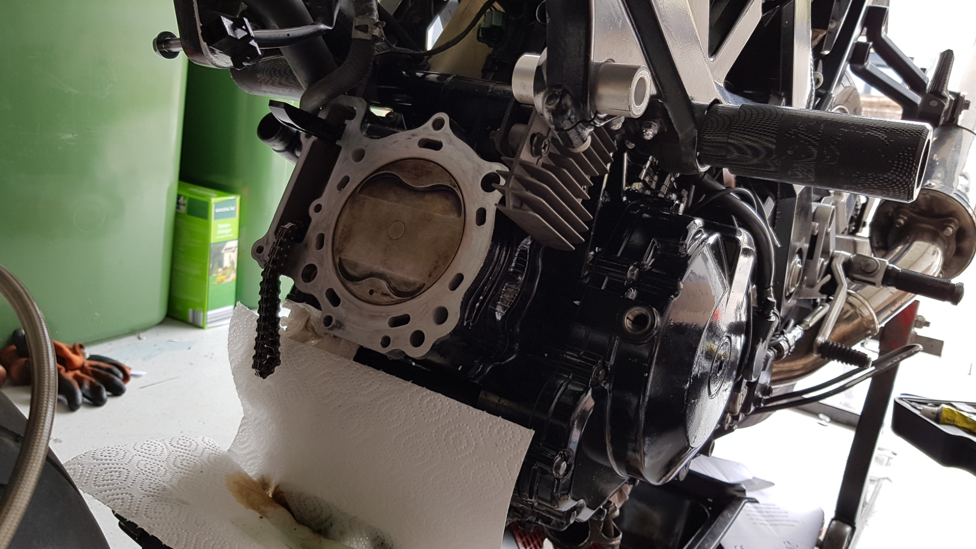

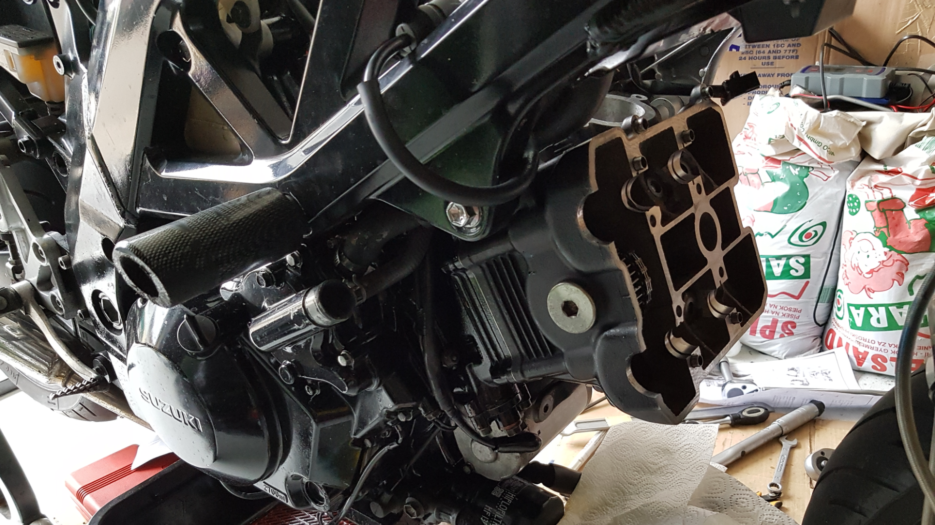

Beitrag von focuswrc » 11.04.2018 23:29
Am wochenende war ich ja endlich fahren und dieses bescheuerte geklacker hat wieder angefangen. Jetzt hab ich mir neue Tassen aus den Staaten bestellt.
Heute dann mal eben Köpfe rollen lassen.

Beitrag von hannes-neo » 11.04.2018 23:58
Schade um den Aufwand. Aber wenigstens geht das bei der SV recht einfach mit dem köpfen. :mrgreen:
