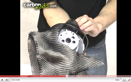

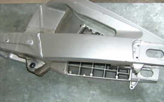

Dafür steht die Schwinge mittlerweile fest -> habe letzten Sonntag morgen bei ebay 'ne GSR 600 Schwinge geschossen.
Die Schwinge soll mit echtem Karbonfaser (keine Aufkleber) beschichtet werden.
So wie in diesem Video hier:
Link: http://www.youtube.com/watch?v=6rTWaV1imzs

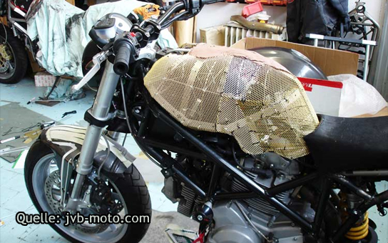

Mittlerweile bin ich mir gar nicht mehr sicher ob die Airbox weg soll (höchsten wegen der Optik/Durchblick zwischen Rahmen und Tank).
Habe im Internet gesehen dass 'nen Typ einfach 'nen neuen Tank um die Airbox rummodelliert hat:
