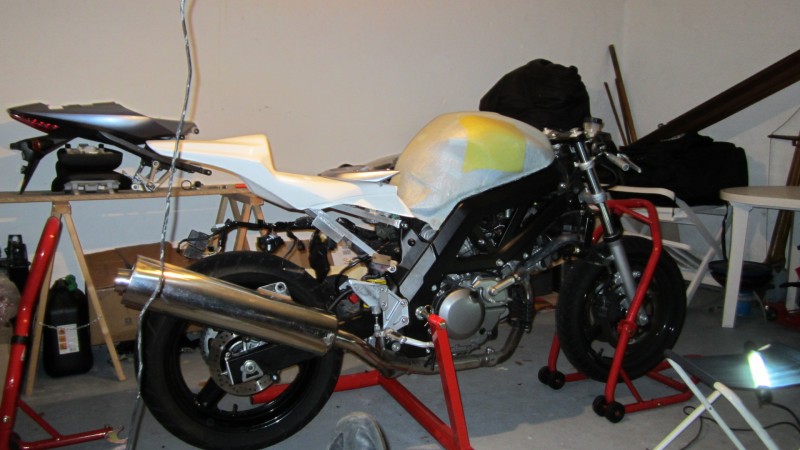

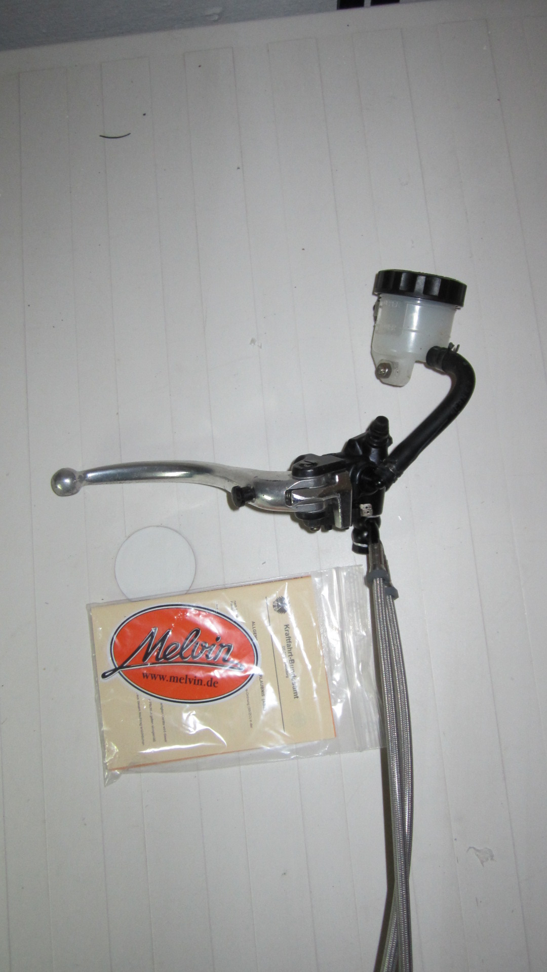

So, heute wieder ein Besuch in der Garage:
Bremsleitungen und Bremspumpe liegen bereit. Alte Flüssigkeit habe ich heute aber nicht ablassen wollen.

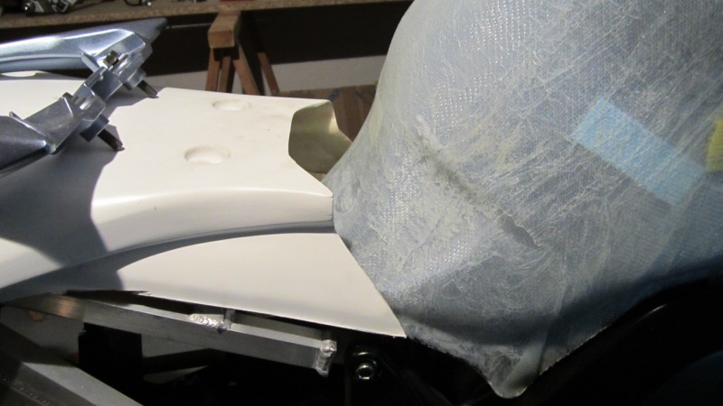

Dann kamen der Tank und die Tankhaube wieder drauf um den Tankanschluss im Zusammenhang mit dem Heck zu begutachten.
Da gab es aber leider keinen
Ich werde da also noch was laminieren dürfen, was aber nicht so tragisch ist, da ich eh eine Grundplatte für das Sitzpolster machen wollte.
Das ganze lässt aber das Geschrei in meinem Kopf nach einem Monocoque immer größer werden...
Ich werde jedenfalls zumindest den hinteren Verschraubpunkt um etwa 20 mm anheben, eine schönere Linie und etwas Abstützung gegen das nach-hinten-Rutschen.

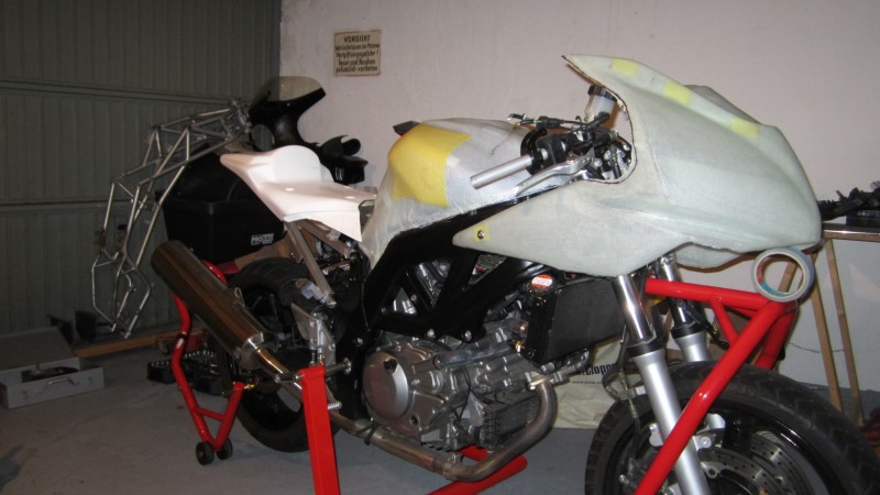

Weiter gehts!
Geweih bauen: Das Original Straßenteil ist einfach zu schwer, da kann man ja bei einem so leichten Heck mit einer Luftpumpe wie mir drauf nur noch Stoppies fahren
Es wird daher ein Ersatz aus Alu gefertigt. Als erstes mal Grob die Maße abschätzen. Ich habe dafür das Geweih möglichst waagerecht auf einen Tisch gestellt und alle neuralgischen Punkte versucht zu vermessen.
Beispielweise Abstand der oberen Verschraubpunkte in der Verkleidung, den Anschluss an den Hauptrahmen, die Winkel der Streben in Fahrtrichtung und quer dazu und die Höhe der Strebe vom Hauptrahmen nach in Fahrtrichtung vorne in die Verkleidung hinein.
Nach Abwägen habe ich mich dazu entschlossen 1,5 mm starkes Rohr und Vierkantprofil zu nehmen, aus dem Rohr ein V mit stumpfen Zwickel zu biegen und das ganze dann an dem Vierkantprofil zu befestigen. So muss erstens wenig gestückelt und geschweißt werden und eine gewisse DIY-Ungenaugikeit lässt sich leichter korrigieren (Viele Teile, kleine Abweichungen --> Böse oder verdammt viel Glück wenn es passt)

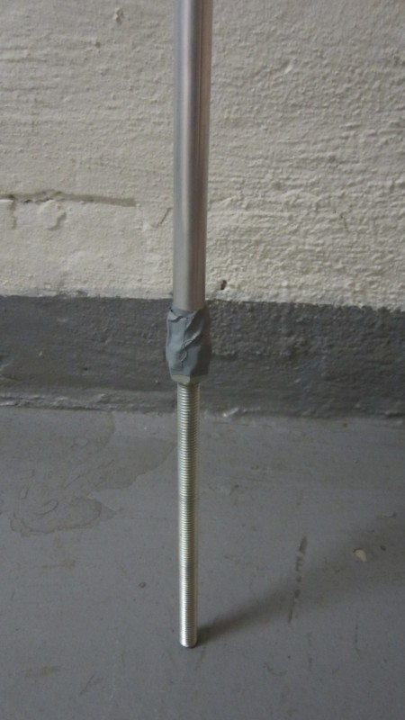

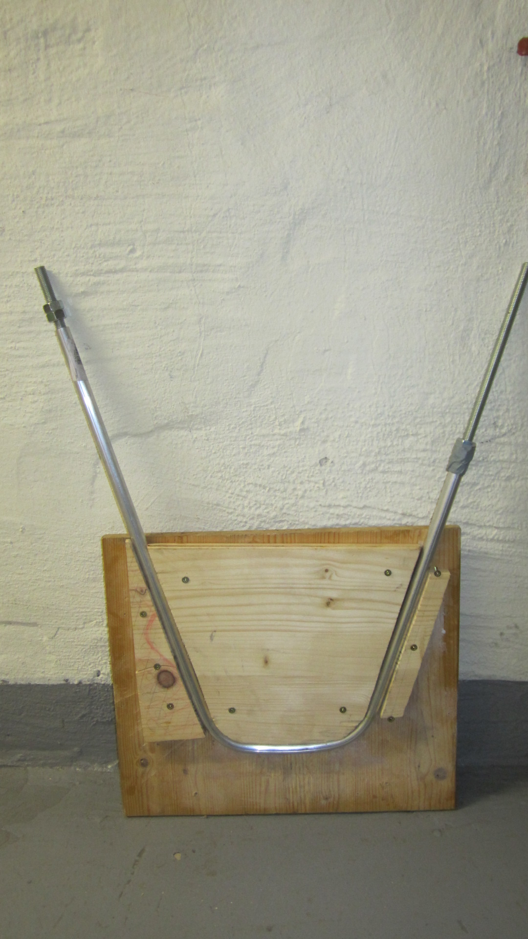

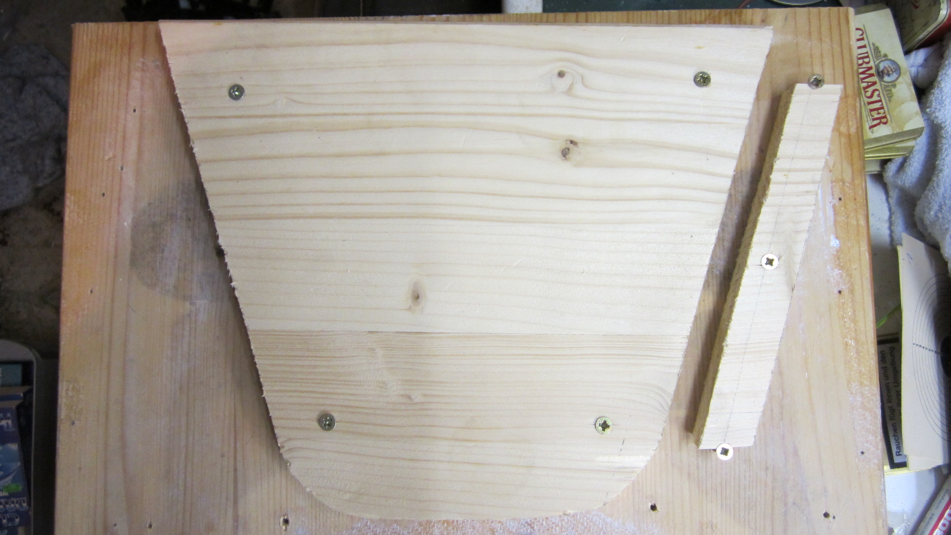

Alurohr biegen:
Niemals nie ein Rohr ohne Innendruck biegen, es knickt sofort ein! --> Rohr füllen. Maschinen machen dies mit Wasser oder anderen inkompressiblen Medien. Sowas haben aber die wenigsten zu hause. Für den Hausgebrauch reicht aber auch etwas feinkörniges wie Sand oder wenn der Baumarkt einem nur 25 l Säcke verkaufen will auch Grieß.
Wer weiter denkt, er könne ein Rohr frei formen bewegt sich ebenfalls oberhalb seiner körperlichen Grenzen, für sowas sind die Arme nicht ausgelegt beziehungsweise das Rohr biegt sich, aber leider immer dort wo es nicht soll. Man bastelt sich also nach Vorlage (dem Originalgeweih) eine Lehre.

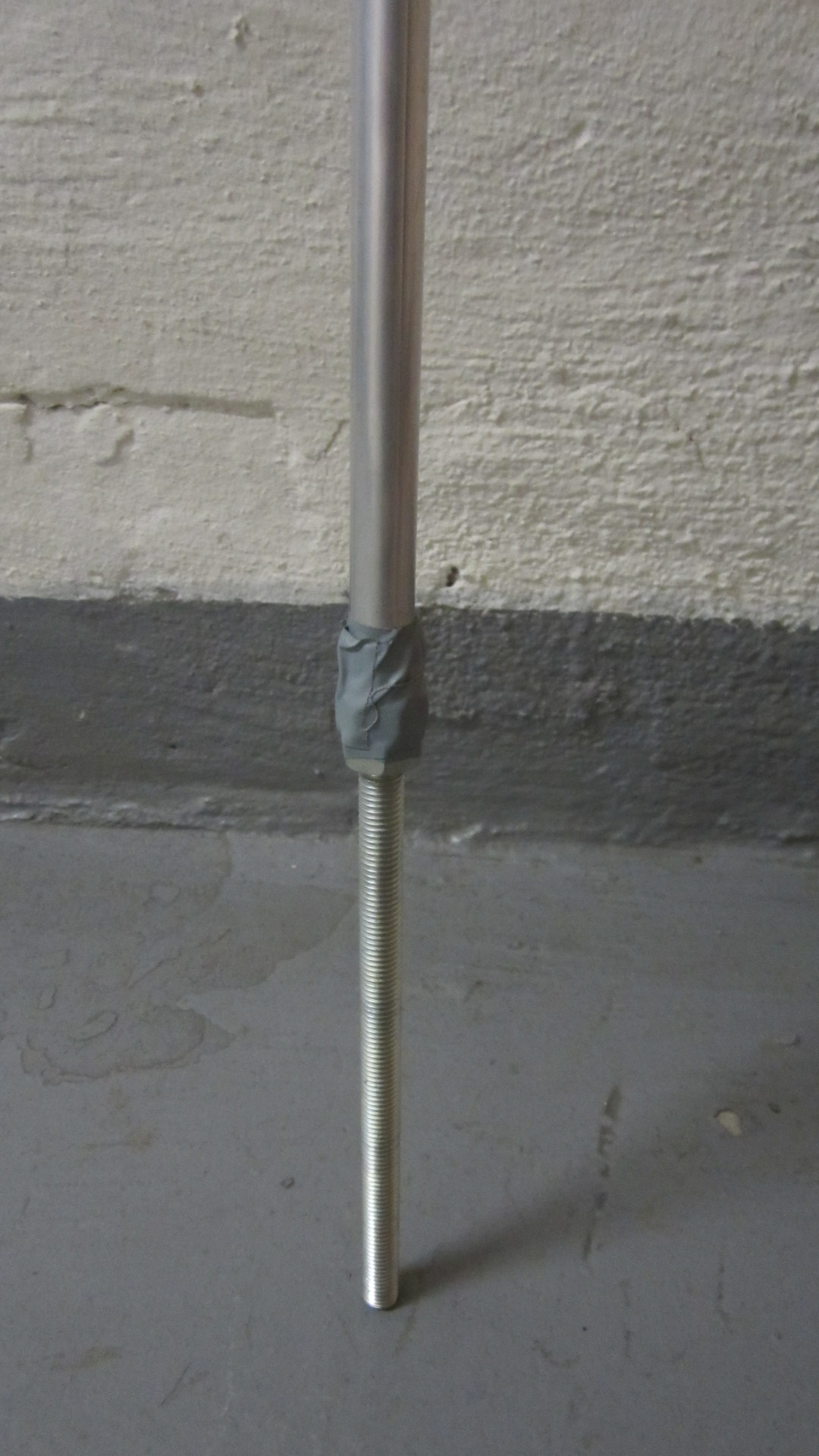

Sieht dann wie auf Bild 1 aus. Längere Hebel zum Biegen sind auch nicht schlecht, also Gewindestange hernehmen, welche in das Rohr passt und zwei Muttern draufdrehen. Nun abschätzen, ab wo sich das Rohr biegen darf, bzw. bis wo es gerade bleiben soll. Rohr einschieben und Muttern an der gewünschten Position kontern. Das ganze auf einer Seite befestigen (mit Heißkleber oder Klebeband), wie in Bild 2. Jetzt kommt die Füllung ins Rohr. Trichter in das stehende Rohr und reinschütten was man gerade parat hat. Mit dem zweiten Stab immer ordentlich verdichten. Das Rohr füllen bis die zweite Gewindestange auch auf gewünschte Tiefe in das Rohr passt. Nochmal kurz in die Hände spucken und dann das Rohr in die Lehre einlegen und rohe Kräfte sinnlos walten lassen
Mann hat ein Rohr gebogen :hooah:
Alurohr biegen:

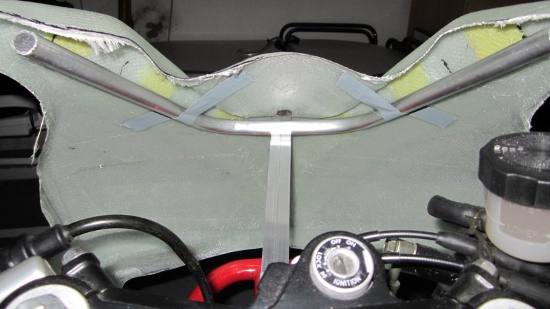

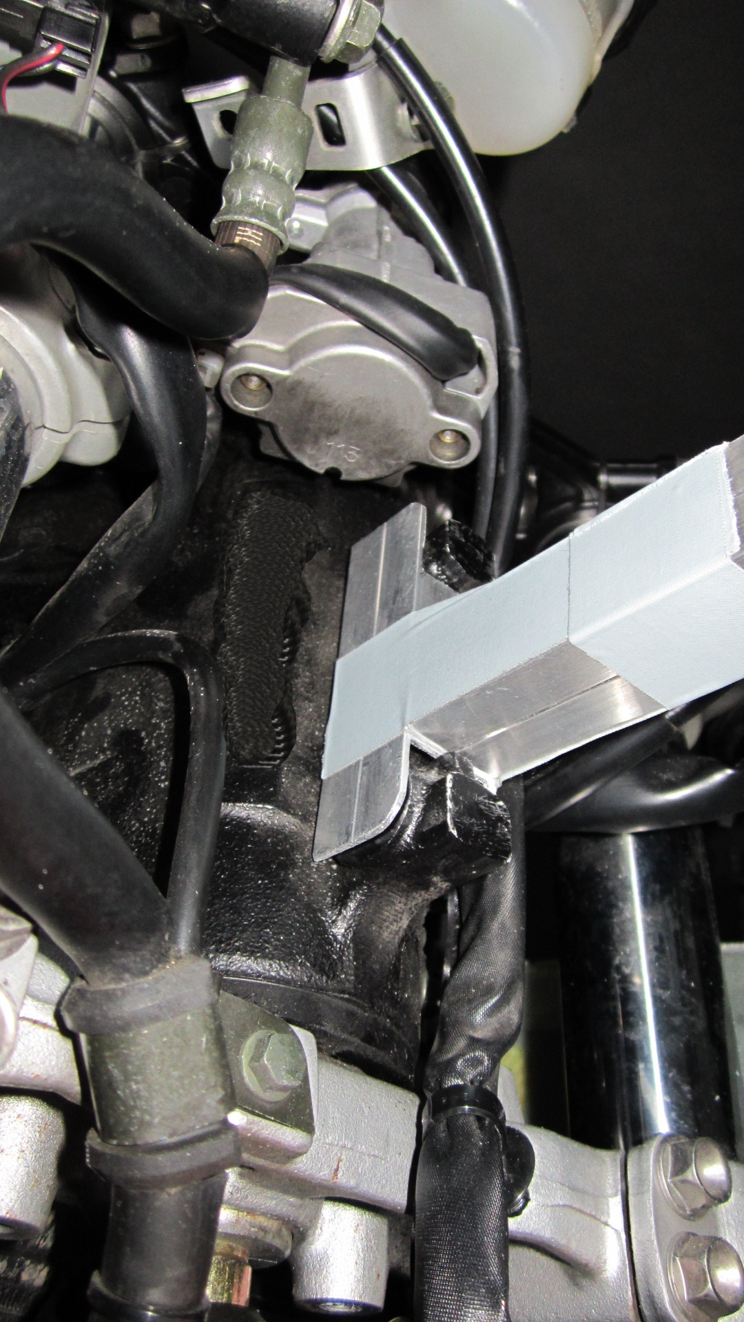

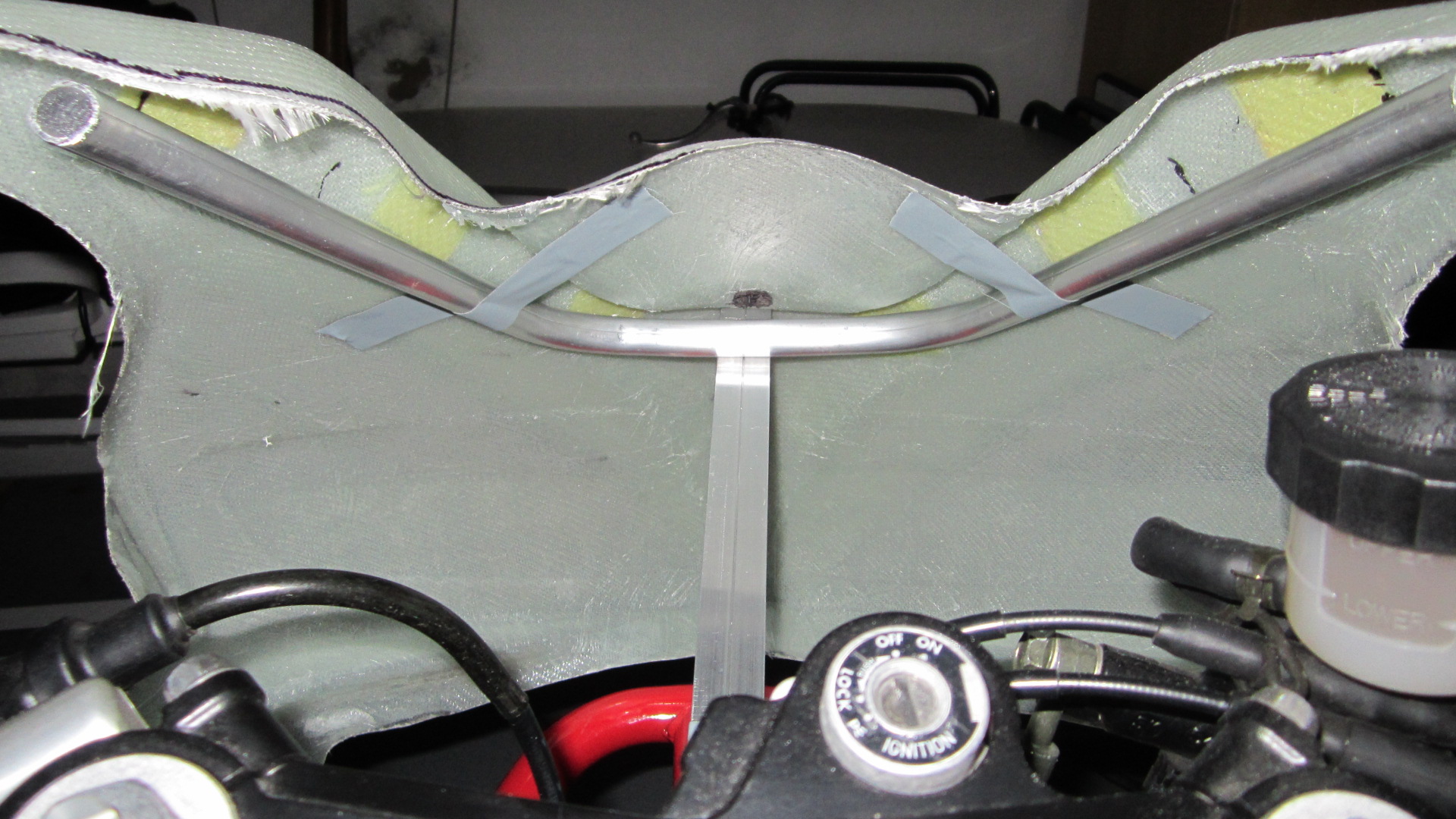

Weiter im Text: die Feierabende sind zu kurz
Geweih wurde entsprechend der genommenen Maße nachgestückelt...
Den Anschluss an den Rahmen werde ich jedoch anders als auf dem Bild mit zwei Dreiecken aus Blech machen. Das nach vorne laufende Profil bekommt noch ca 20 mm von seiner Länge geräubt und dann eine U entsprechend des Rohrdurchmessers eingefeilt. Die Rohrenden muss ich noch mit einem zu bastelnden Werkzeug quetschen. Einfach in den Schraubstock spannen würde auch gehen, ist aber nicht gerade der Stabilität förderlich da es zumeist zu kleinen Rissen an der Quetschstelle führt. Ich werde es zwischen zwei Holzklötzen quetschen in die ich runde Kerben feilen werde. Drückt man die Klötze zusammen bleibt ein Konus frei und das Rohr wird behutsamer eingeformt (war mal ein Tipp in der MO, sehr hilfreich wenn ich mich gerade daran zurückerinnere
Die Verkleidung muss noch etwas gestützt werden, da das Geweih bisher nur getaped ist...
