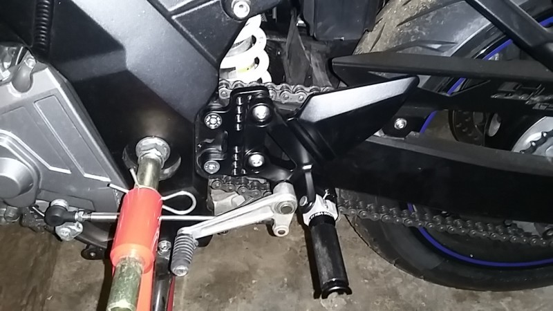

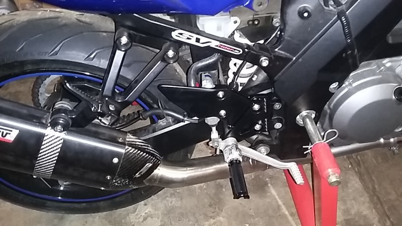

am Wochenende kam ich endlich dazu, die frisch pulverbeschichteten Teile anzubauen.
Begonnen hatte ich damit, erst einmal die Einzelteile der Fußrasten wieder zusammen zu friemeln.
Danach hab ich dann die Adapterplatten, die Rasten, Schaltstangenverlängerung und die LSL Sportfußrasten angebaut.
Und so sieht der Gerät dann aus 8)
FR links
FR rechts
Mir gefällts wirklich super :ACK: Kommt in live noch besser rüber als jetzt durch die (zugegebener Weise echt ranzigen) Handyfotos. Macht meiner Meinung nach auch nichts, dass Brems- und Schalthebel Silber geblieben sind, da dadurch die optische Zugehörigkeit zum silbernen Motor gegeben ist.
Ich denke es kommt auch nochmal anders, wenn die Blaue Verkleidung dann bis fast vor die Fußrasten geht. Denke das wird geil aussehen :twisted:

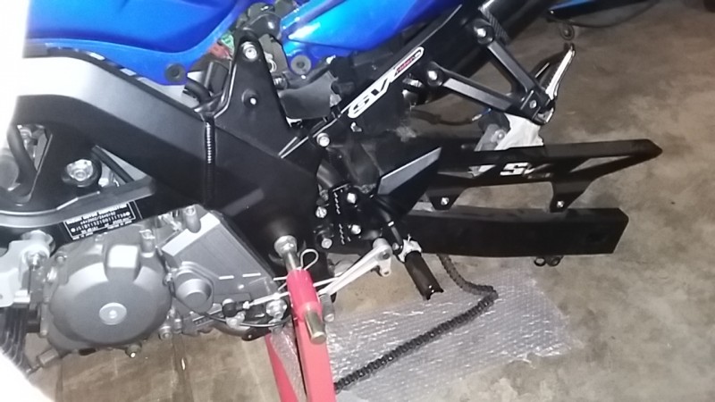

Apropo G wie Gabel:

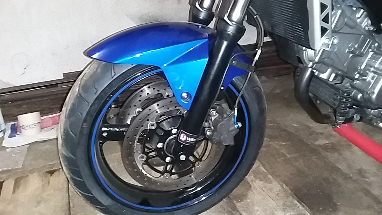

Auch die ist wieder eingebaut und auch das sieht, wie bei der roten schon, sehr geschmeidig aus 8)
Front

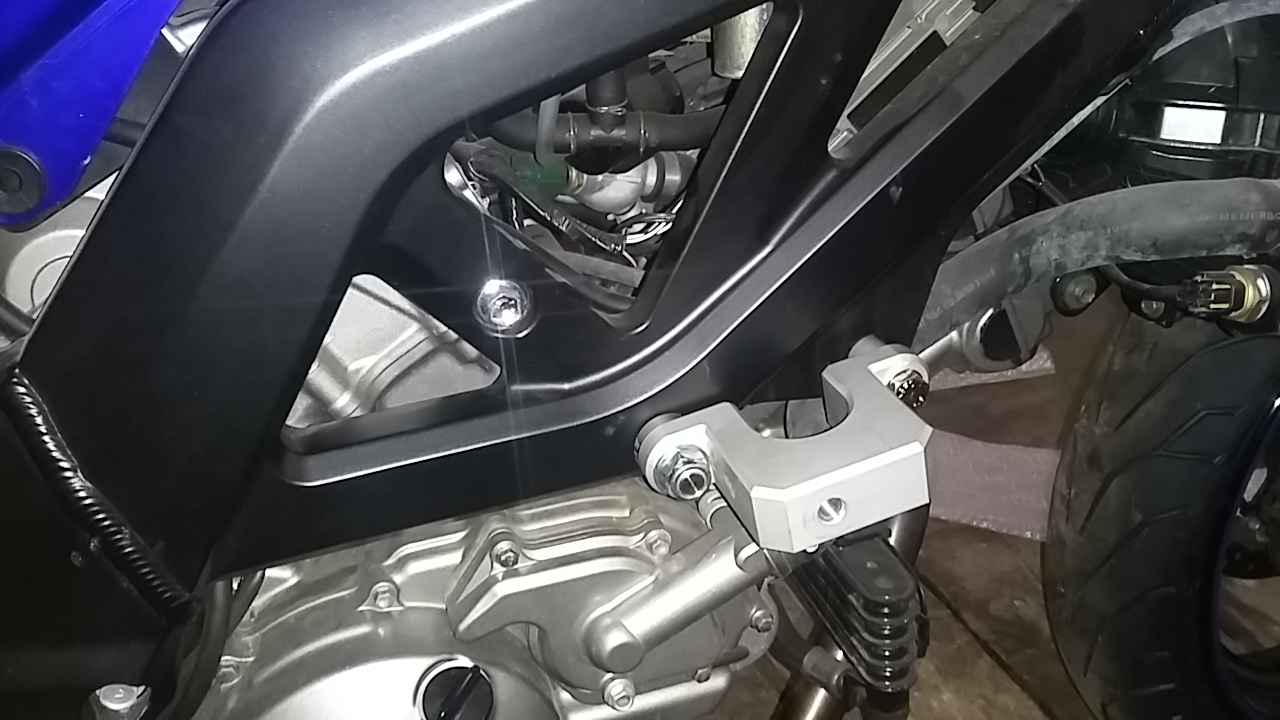

Habe nun die R&G-Verkleidungshalter / Crashpads angebaut. Machen einen guten Eindruck :ACK:

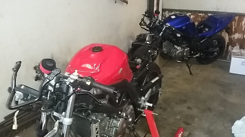

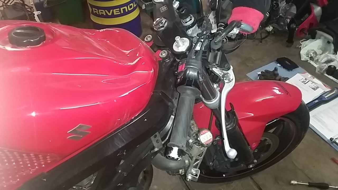

Danach habe ich die blaue und die rote mit ein wenig Rangierarbeit umgeparkt, sodass ich ein wenig Hand an der haverierten Maschine anlegen konnte.
Habe als erste mal die Front ein wenig angehoben, alle Gabelbrücken geöffnet und mal das Standrohr in den Brücken gedreht, um zu sehen ob es eiert oder irgendwie klemmt. Aber alles gut, die Gabel scheint wirklich noch gerade zu sein 8)
Habe dann wieder alles Festgezogen und mich der Bremsarmatur gewidmet.
Die war total verdreht und der Bremshebel abgerissen.
Wurde alles wieder ausgerichtet und der abgerissene Hebel erstmal durch den originalen ersetzt. Bremse geht also auch wieder :)
Hilft ungemein beim Rangieren wenn man nicht jedes Mal den Schreckmoment hat, wenn man zur Bremse packt, aber ins Leere greift :D
Zu guter Letzt habe ich dann das Hinterrad, sowie Knochen und das Federbein ausgebaut. Das wandert ja in die blaue.
Muss mir nur noch was suchen, mit dem ich die rote wieder abstellen kann :denk: Aber da werde ich mir schon was basteln können ;)

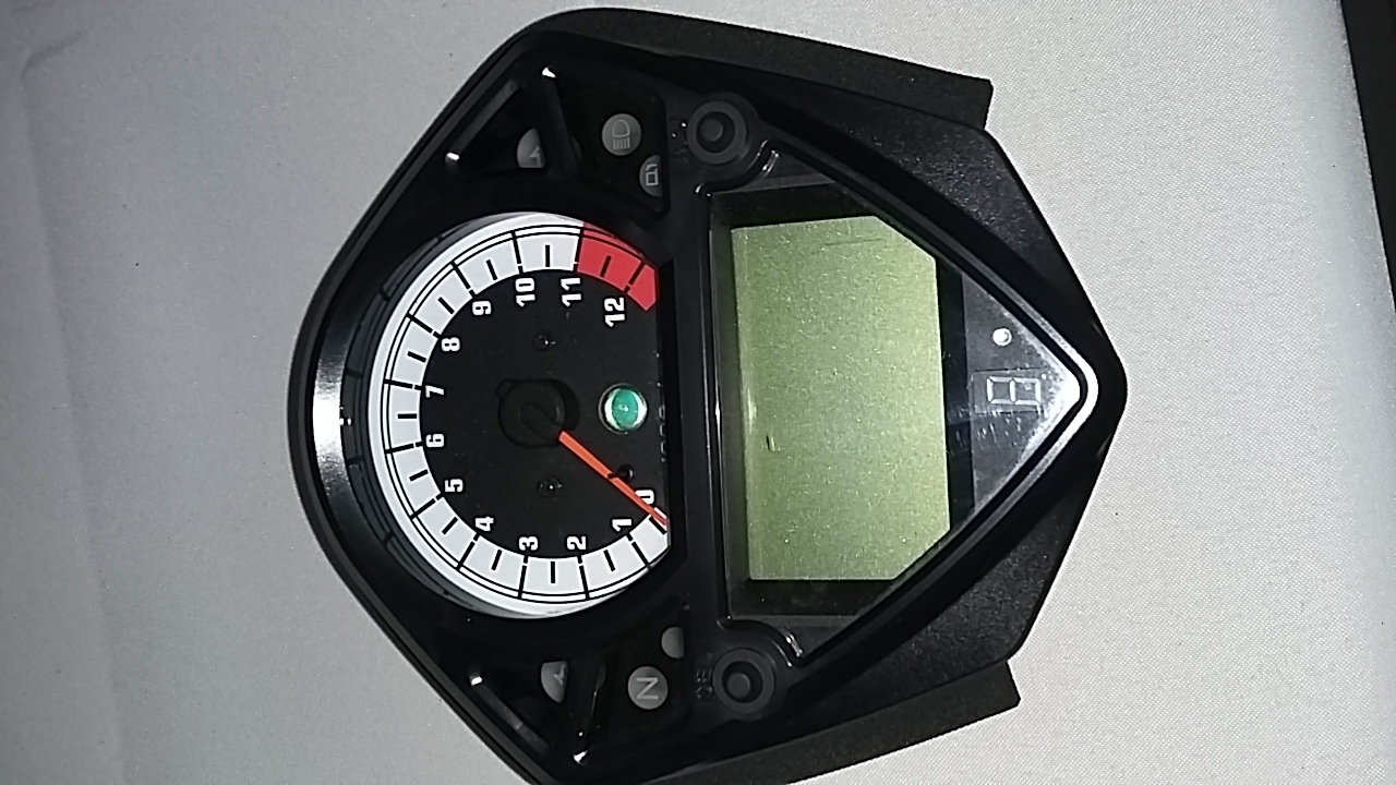

Ach und mein Tacho kam wieder von Ati zurück :juchu:
Was soll ich sagen.... hat er geil gemacht :) love :ACK: An dieser Stelle noch einmal vielen vielen lieben Dank!
Bin gespannt wie das dann beim Fahren ist. Dazu muss ich den Tacho aber als nächstes erstmal wieder mit der wunderschönen Anleitung von Ati einbauen.

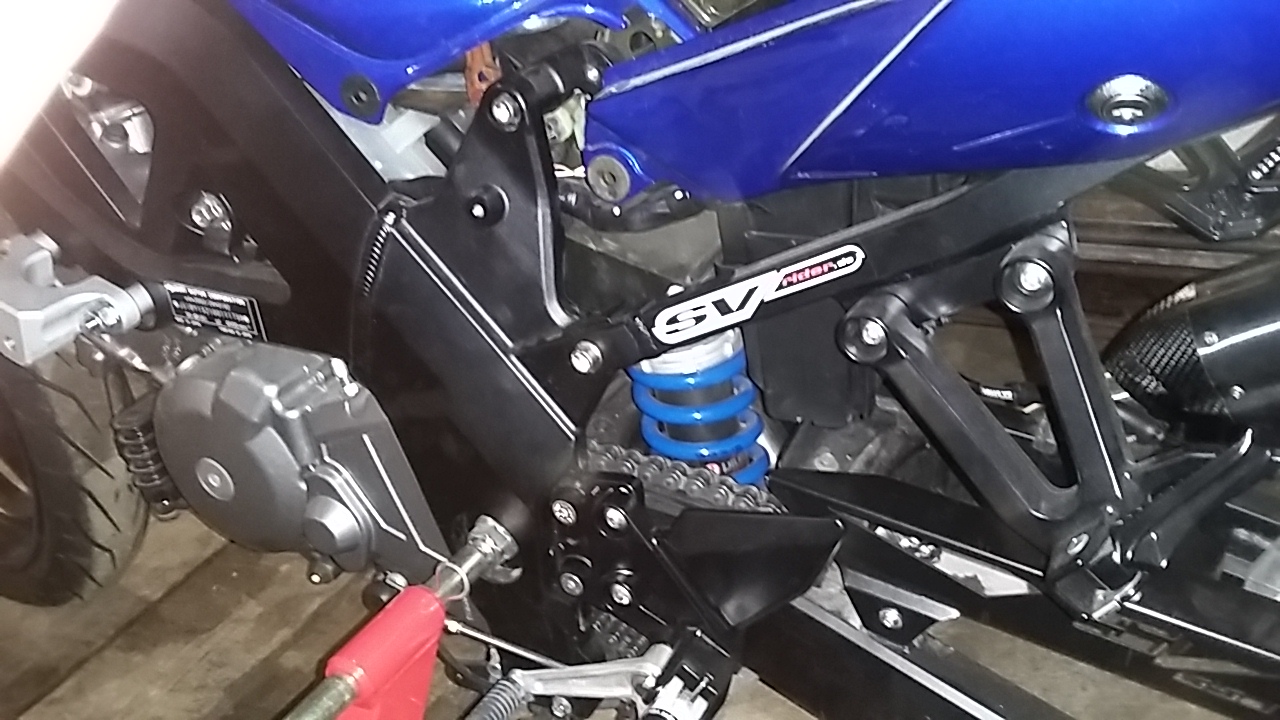

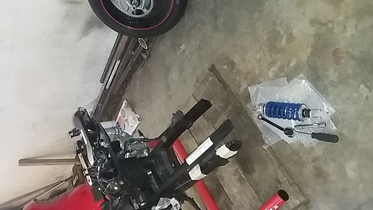

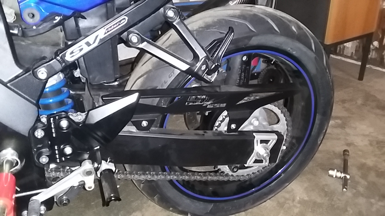

Gestern habe ich bei der roten erst einmal übergangsweise wieder das Originalfederbein reingesteckt und alles nur provisorisch montiert, damit ich sie abbocken und in die Ecke stellen konnte.
An der blauen habe ich dann als erstes deren Originalbeinchen als auch die Knochen ausgebaut.
Anschließend wurde dann das Wilbers 640 Federbein und eine 25 mm Heckhöherlegung von MIZU verbaut.
Die Farbe des Federbeins passt nun auch hervorragend zum Moped :D
Als letztes das Hinterrad wieder rein und dank der gefrästen Kettenspannunterlagen die Kettenspannung wieder relativ fix eingestellt. ;)
Damit wäre nun Fahwerksseitig alles getan, was getan werden musste :top:
Mein linkes Verkleidungsteil habe ich auch wieder und ansonsten ist alles soweit vorbereitet, dass es nun an den Anbau der Verkleidung usw. gehen kann 8)
PS: Wenn ich mir das letzte Bild so ansehe, sollte ich vor dem ersten roll-out dringend mal den Staub runterwaschen :oops: :lol:
