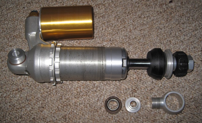

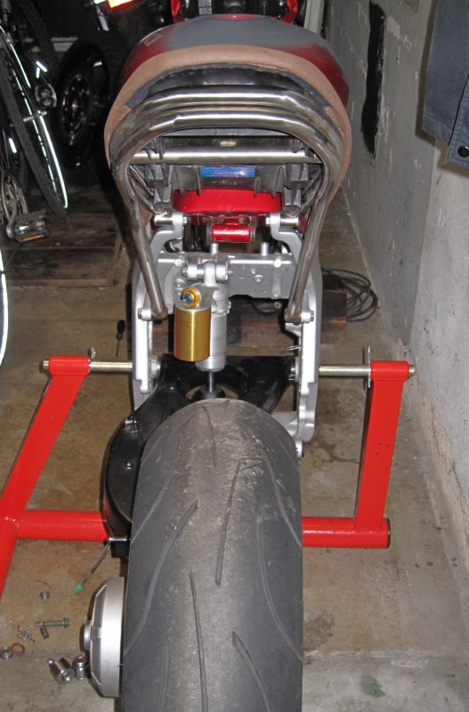

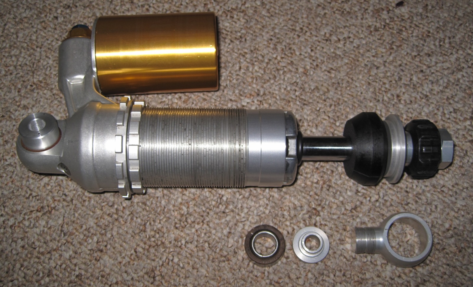

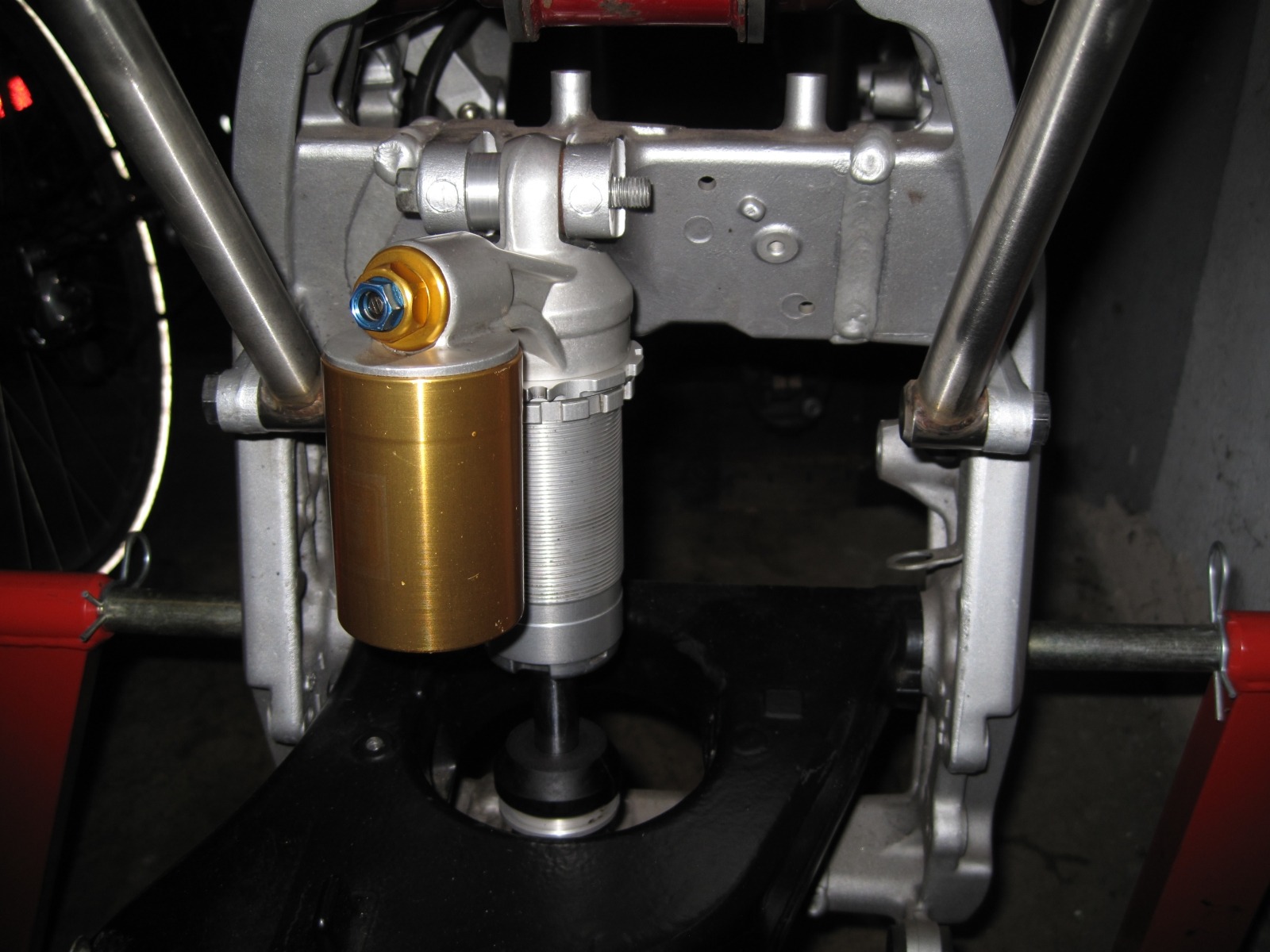

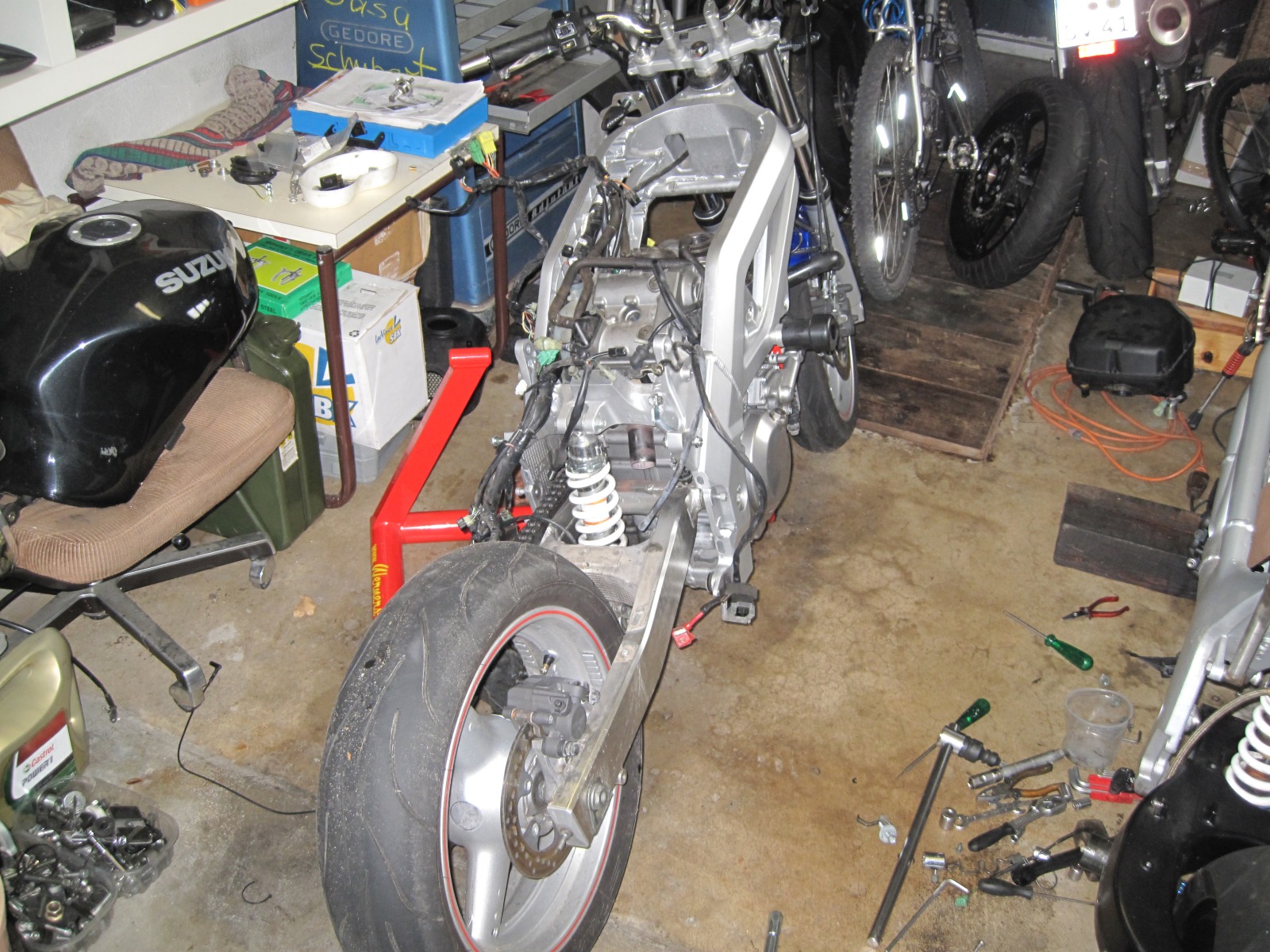

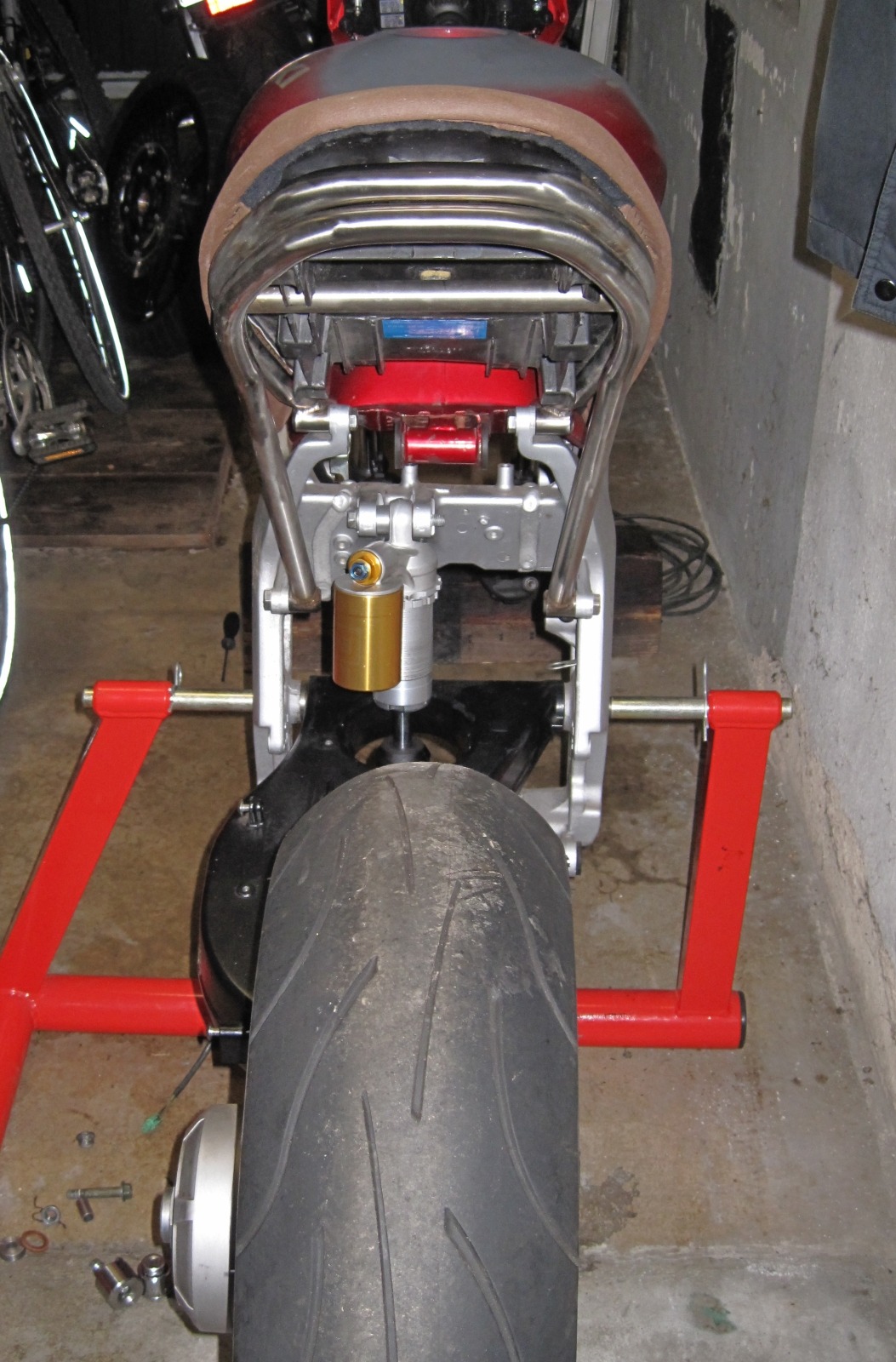

So.... langsam aber stetig geht es vorwärts. Seit gestern steht die SV650 K3 bei mir, wird aber in dem Zustand nicht lange verbleiben.
Bei halbwegs akzeptablem Wetter wird sie zerlegt, damit endlich der neue Motor eingepasst werden kann (bin schon sehr gespannt ob Einspritzung + Airbox so ohne Weiteres unter den Tank passen).
Ansonsten wurde das neue Öhlins Beinchen (zumindest im Bereich des oberen Auges) an seinen Platz verfrachtet. Wer den letzten Umbau noch kennt, weiß u.U. noch, dass das Federbein damals nicht senkrecht, sondern leicht schräg verbaut wurde. In Zukunft wird es absolut senkrecht stehen. Dazu werden die Hülsen zur Ausdistanzierung passend Ab- oder Neugedreht.
Leider passt die Länge noch nicht, es ist 8mm länger als das Bisherige. 2mm können toleriert werden, um den Rest muss geändert werden. Insofern läuft es wohl auf eine Neukonstruktion des unteren Federbein-Auges sowie Abdrehen des unteren Sechskants am Federbein hinaus.

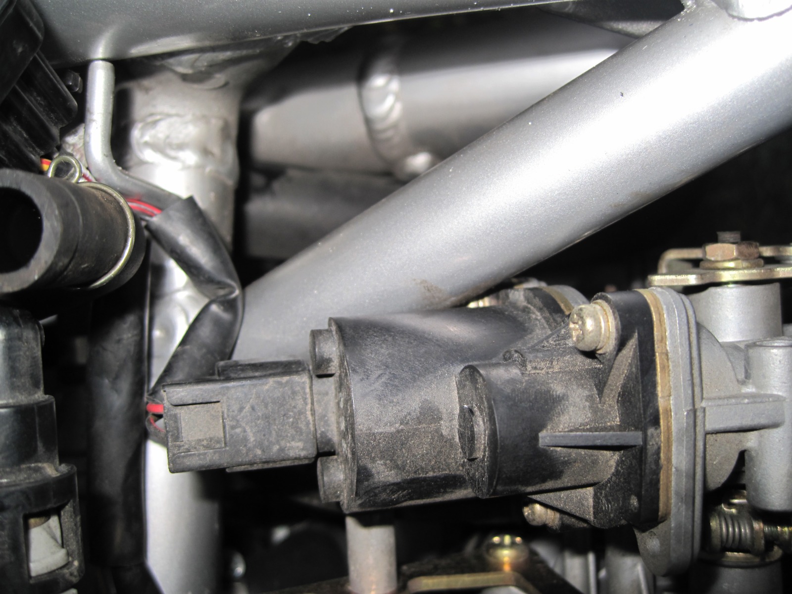

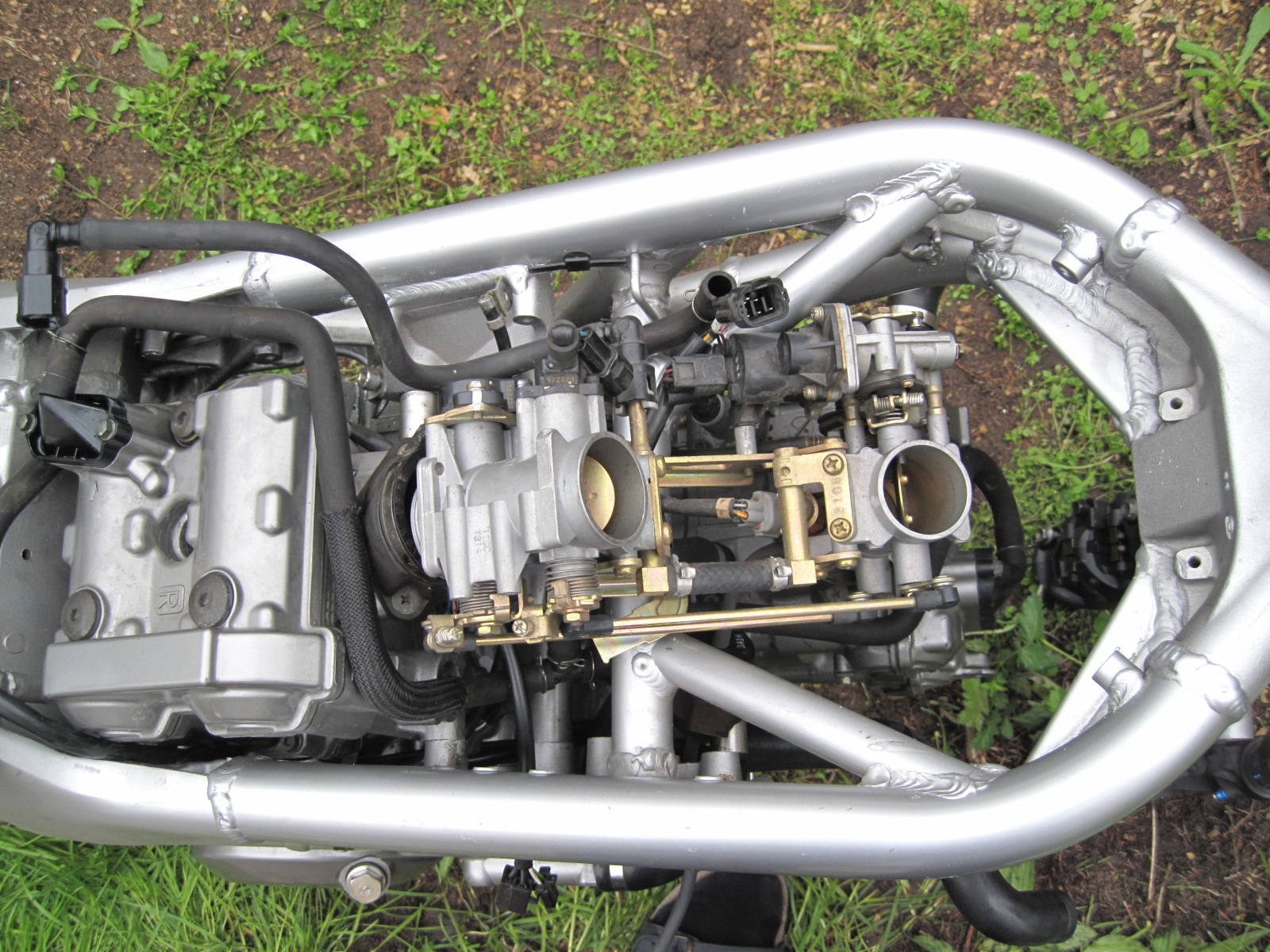

Beitrag von Twinkie » 29.04.2013 20:36
Danke Duffy, aber..... zu spät! Motor ist schon drin ;)

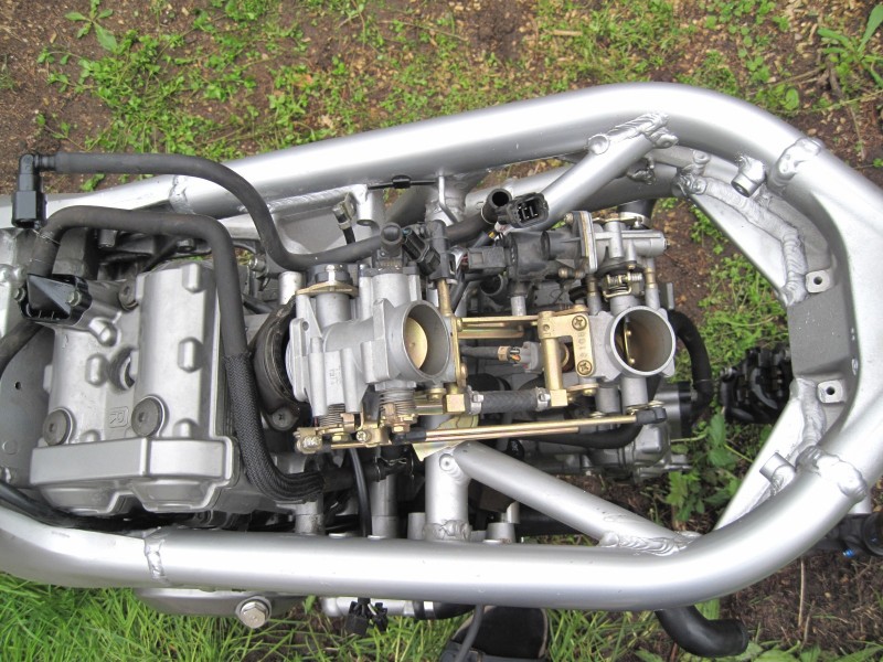

Probleme gibt es aber (wie zu erwarten) an Einspritzanlage und Airbox.
Ersteres passt, wenn ein kleines Stück des Rahmens entfernt und zugeschweißt wird (siehe 2. Bild, nächster Post). Die Airbox wird allerdings ein größeres Unterfangen und muss wohl neugebaut werden. Von Knubbel zu Kante haben sich sowohl die Anschlussdurchmesser, als auch die Flanschflächenwinkel zueinander und natürlich das Gesamtvolumen der Box geändert. Wären Temperatur- und Luftdrucksensor nicht, würde ich dazu tendieren, Einzelfilter zu verwenden und diese provisorisch mit einer ausgesägten Airbox als Cover zu kaschieren.
Nunja... ich bin auf Ideen gespannt! Und nein, der Knubbeltank wird nicht um 15cm hochgelegt! :twisted:

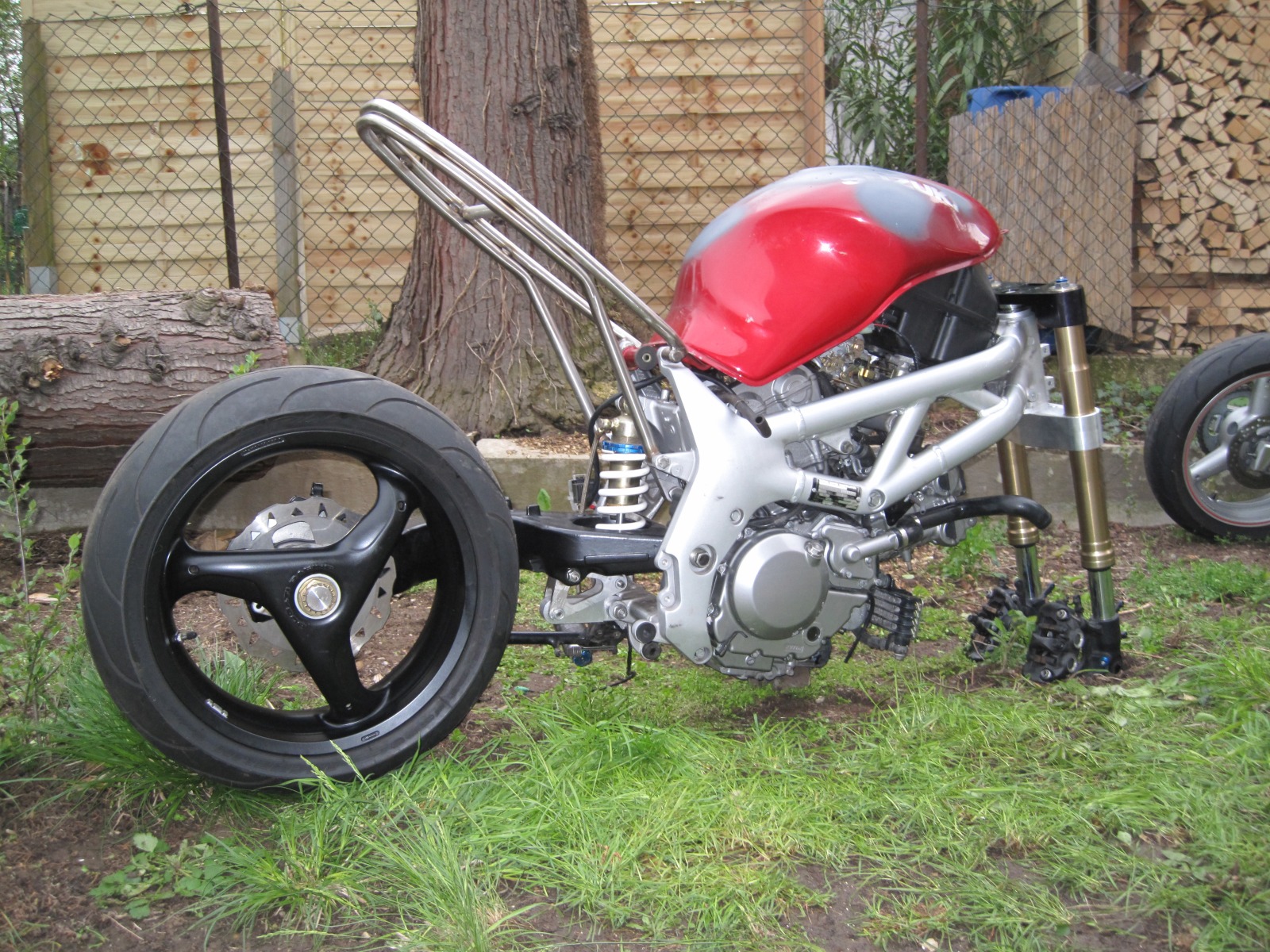

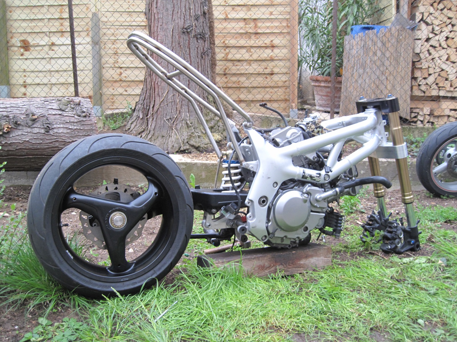

Stand 12:45 Uhr:
Stand 17:33 Uhr:
Stand 19:17 Uhr:

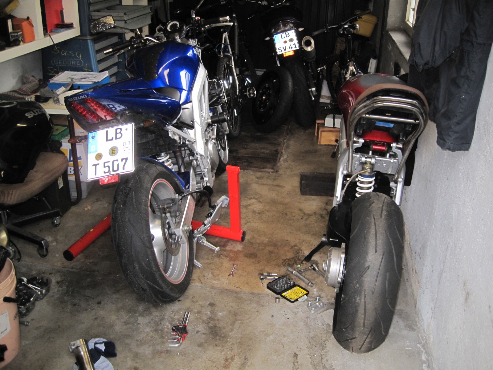

Beitrag von Twinkie » 29.04.2013 22:15
Sei froh wenn dich meine Freundin nicht in die Finger kriegt! :twisted:
Die Rechte gehört meiner Freundin (schwarz) das komische Konstrukt links hinten nicht mir.... nimmt nur Platz weg. ;)
