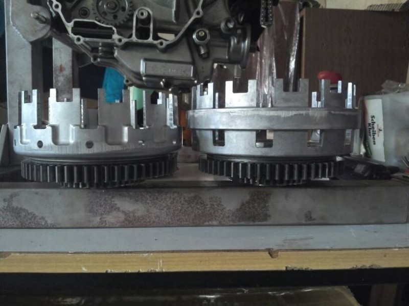

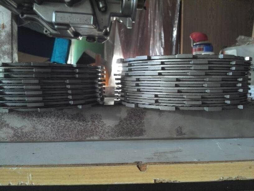

@Dirk
Drive plate thickness
Standard (No . 1) : 2.92 - 3 .08 mm
(No. 2 & No. 3) : 3.72 - 3.88 mm
Drive plate claw width (No . 1 and No . 2)
Standard (No . 1) : 13.85 -13 .96 mm
(No . 2 & No. 3) : 13.90 - 14 .00 mm
@focus
Woher hast du das, das die Haya Kupplung passen könnte ?
Ich bin sowieso am Überlegen nicht ne TL 6-Loch einzubauen. Von denen hört man nichts dergleichen von Kupplungsrasseln oder sonstigen Problemen
@focus

Der Kupplungssatz hat die gleiche Bestellnummer. und im Racing4fun meinte einer die sollt passen.

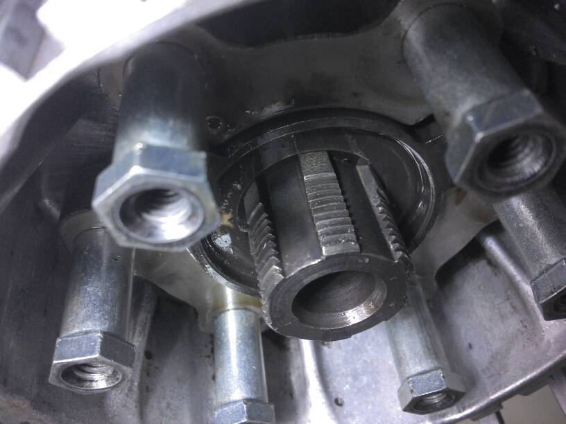

Re: AW: IMSword's Bike

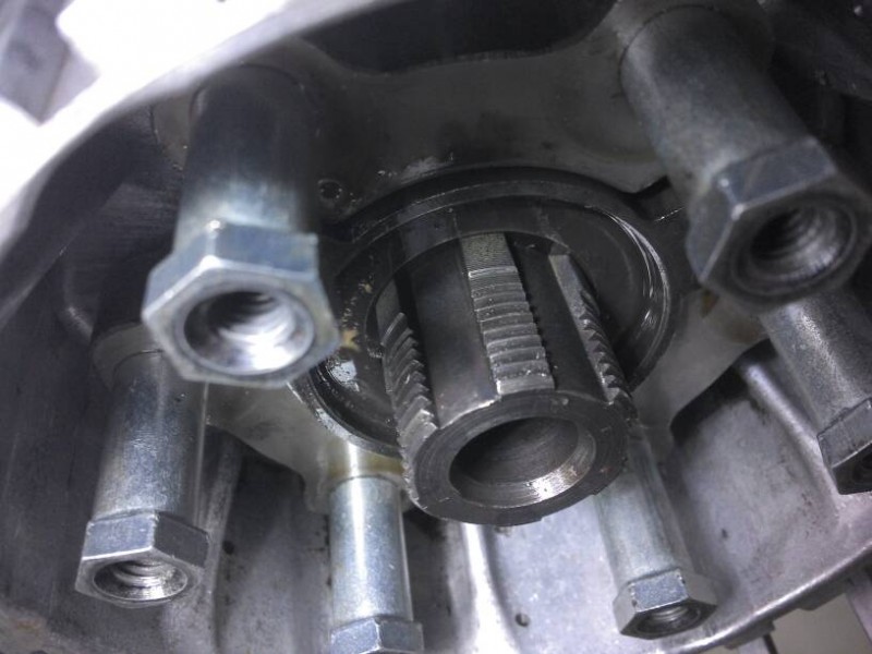

@Kolbenfeder
Durchmesser oben ca.150,5 mm
Tiefe innen ca. 48mm
Komplette Tiefe 64,5 ca.
Tiefe bis Freilaufsitz 53,8 ca.
Bislang wurde oben der Durchmesser auf einer Tiefe von 20mm um 6mm verringert.
Das brachte 180g
Jetzt gehts ans hintere Ende
TL Kupplung wurde übrigens auch schon geordert, schauen wa mal ob sie passt.
Das brachte 180g

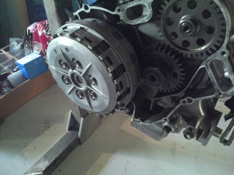

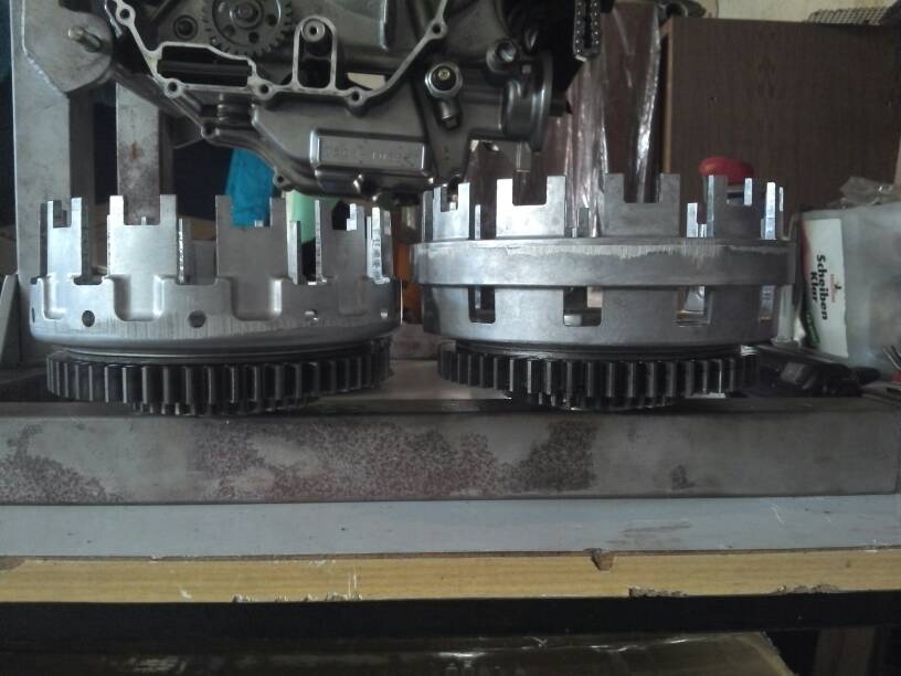

Sooo.... TL Kupplung passt leider nicht we erhofft.
Sie ist im Gesamten Kürzer als die Origininale somit lässt sich die Mutter auf der Welle nicht anziehen.
Hat sich das also erledigt
Von den Zahnrädern hätte alles top gepasst. Insgesamt ist die ganze Einheit auch kleiner, was ich auch nicht vermutet hatte.

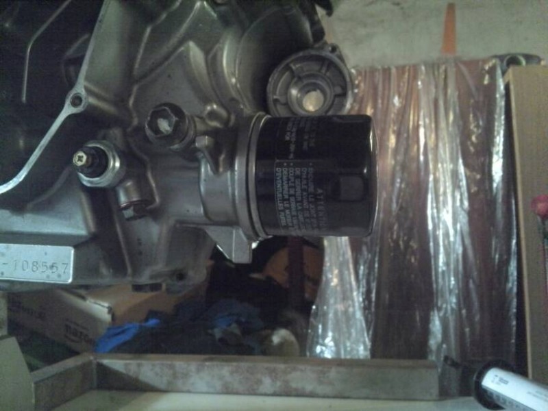

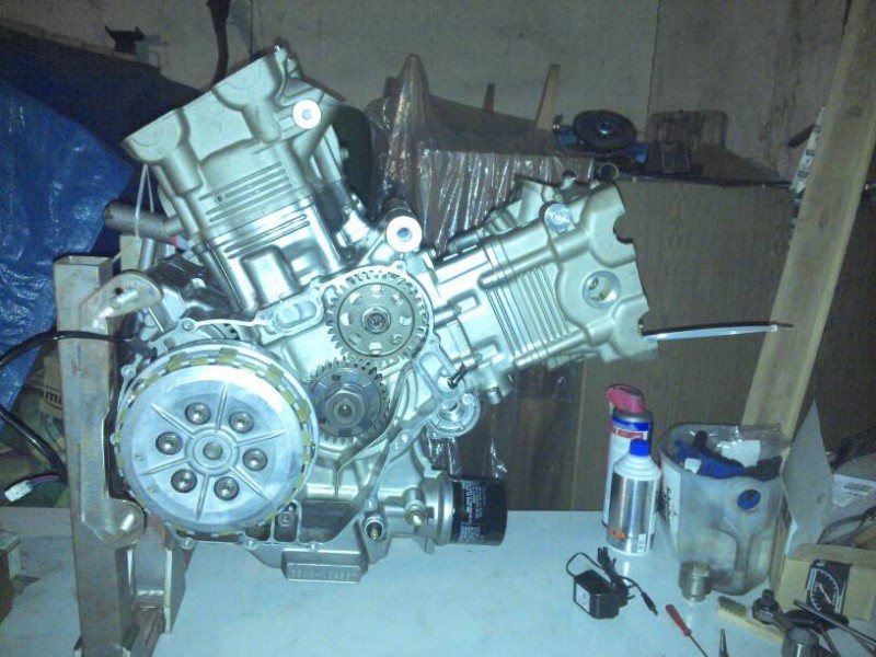

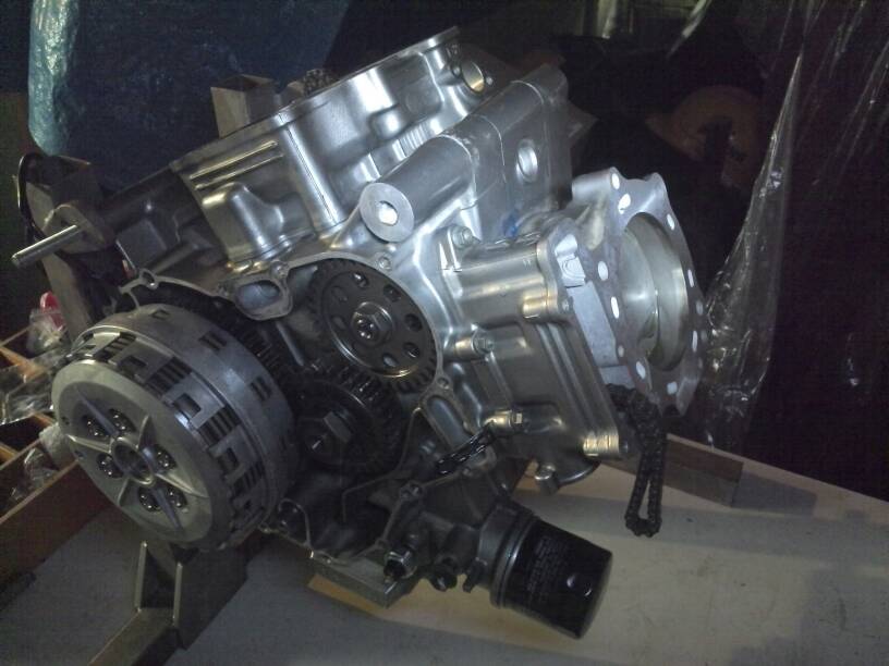

Nun denn... hab ich die SV Kupplung endgültig verbaut und ein Ölfilter flog auch noch wo herum...

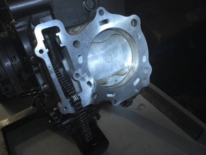

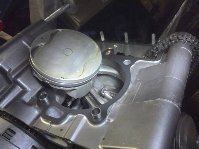

Danach dann ne neue Fuß Dichtung, die Zylinder, Kopf Dichtungen und Köpfe montiert.

Schade, sichewr dass du nicht auch spaßes halber die Busakupplung testen willst?
Schick mir eine, dann schau ich nach.
Die Lust mich Auf die Suche nach einer zu begeben hält sich auch in Grenzen...
Re: IMSword's Bike
hab eine gefunden
http://www.eiweiss-raceparts.de/antihop ... 14903.html
