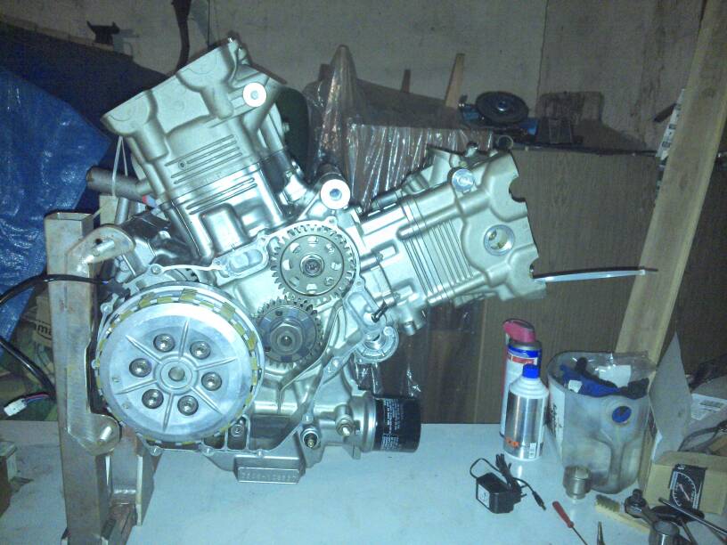

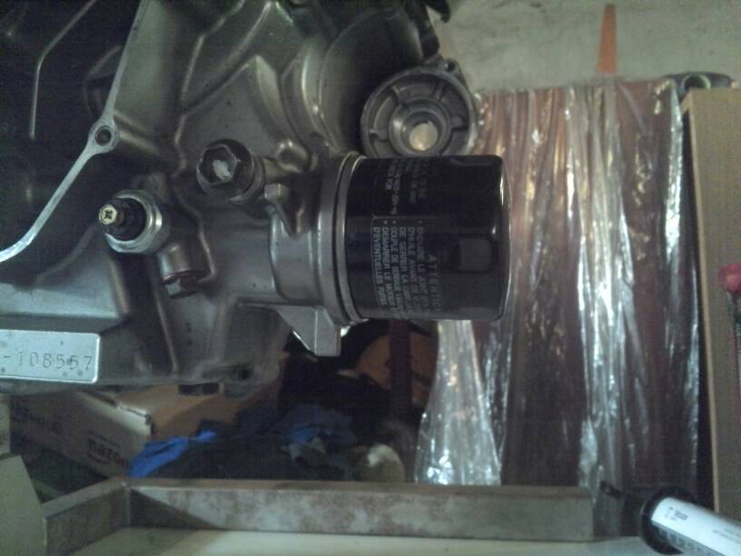

Nun denn... hab ich die SV Kupplung endgültig verbaut und ein Ölfilter flog auch noch wo herum...
Beiträge: 26265
Re: AW: IMSword's Bike
#671
Beitrag von IMSword » 08.03.2014 20:29
Danach dann ne neue Fuß Dichtung, die Zylinder, Kopf Dichtungen und Köpfe montiert.
Beiträge: 26265
#672
Beitrag von IMSword » 08.03.2014 20:30
