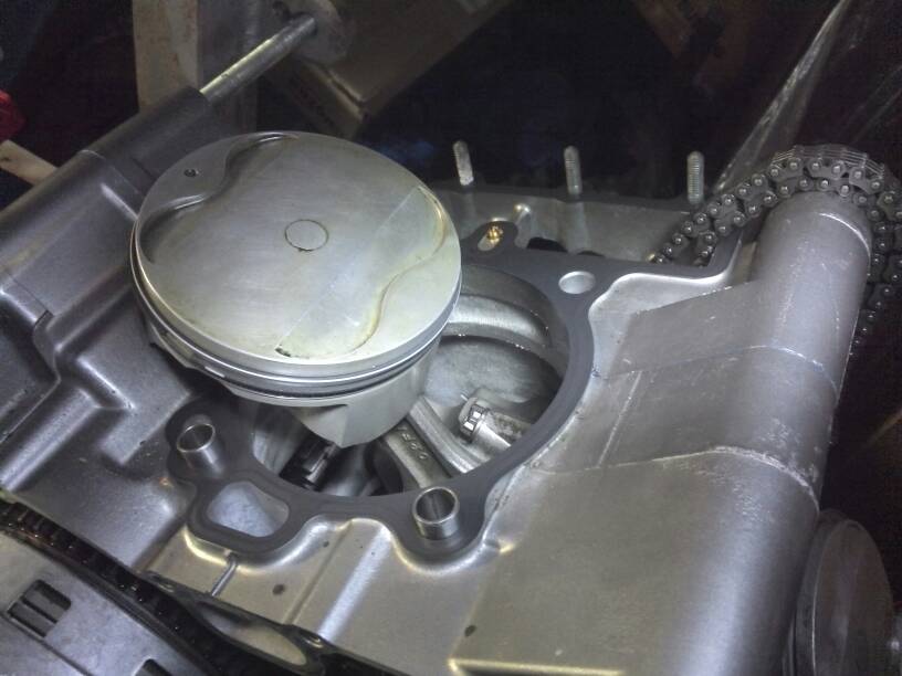

Nun denn... hab ich die SV Kupplung endgültig verbaut und ein Ölfilter flog auch noch wo herum...
Re: AW: IMSword's Bike
Danach dann ne neue Fuß Dichtung, die Zylinder, Kopf Dichtungen und Köpfe montiert.
