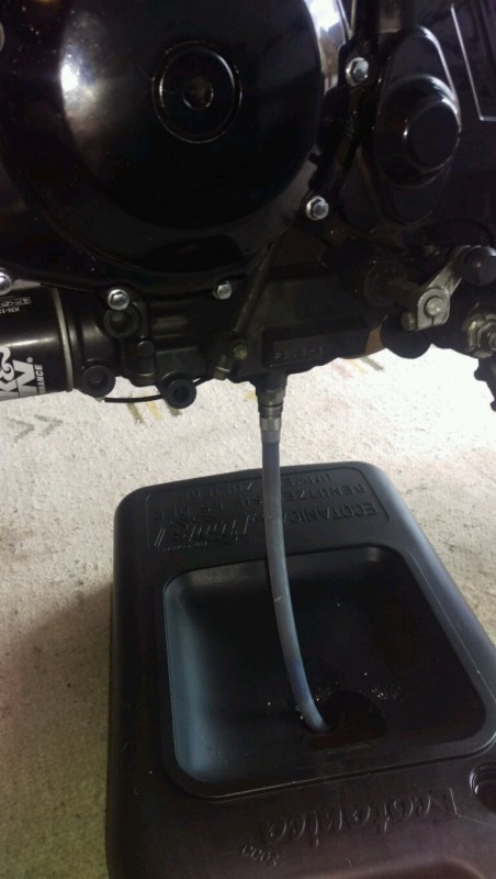

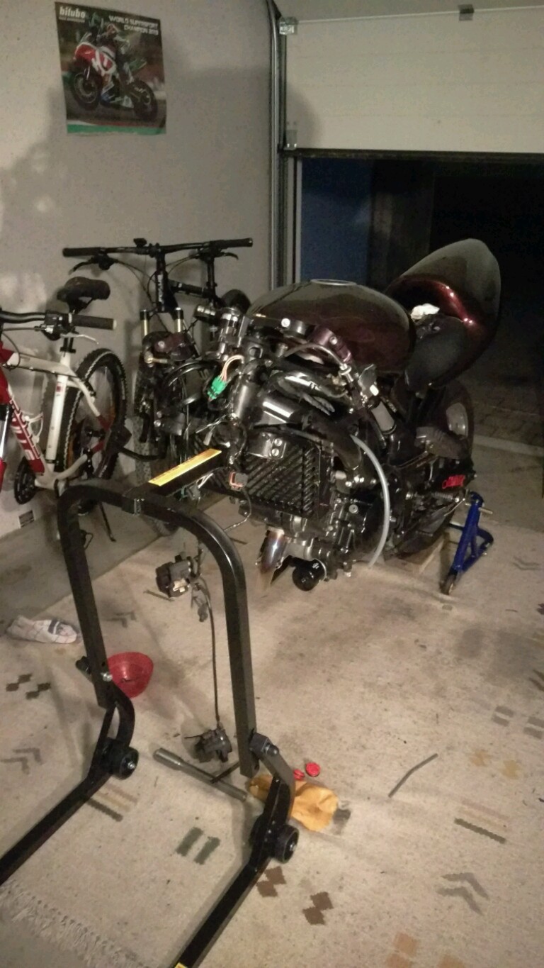

So auch wenn es schönes Wetter gab wollte ich lieber schrauben und Zeit zum Fahren hab ich das Wochenende nicht. Also ging es auf zur Wartung.
Das Stahlbus System ist echt erste Sahne!

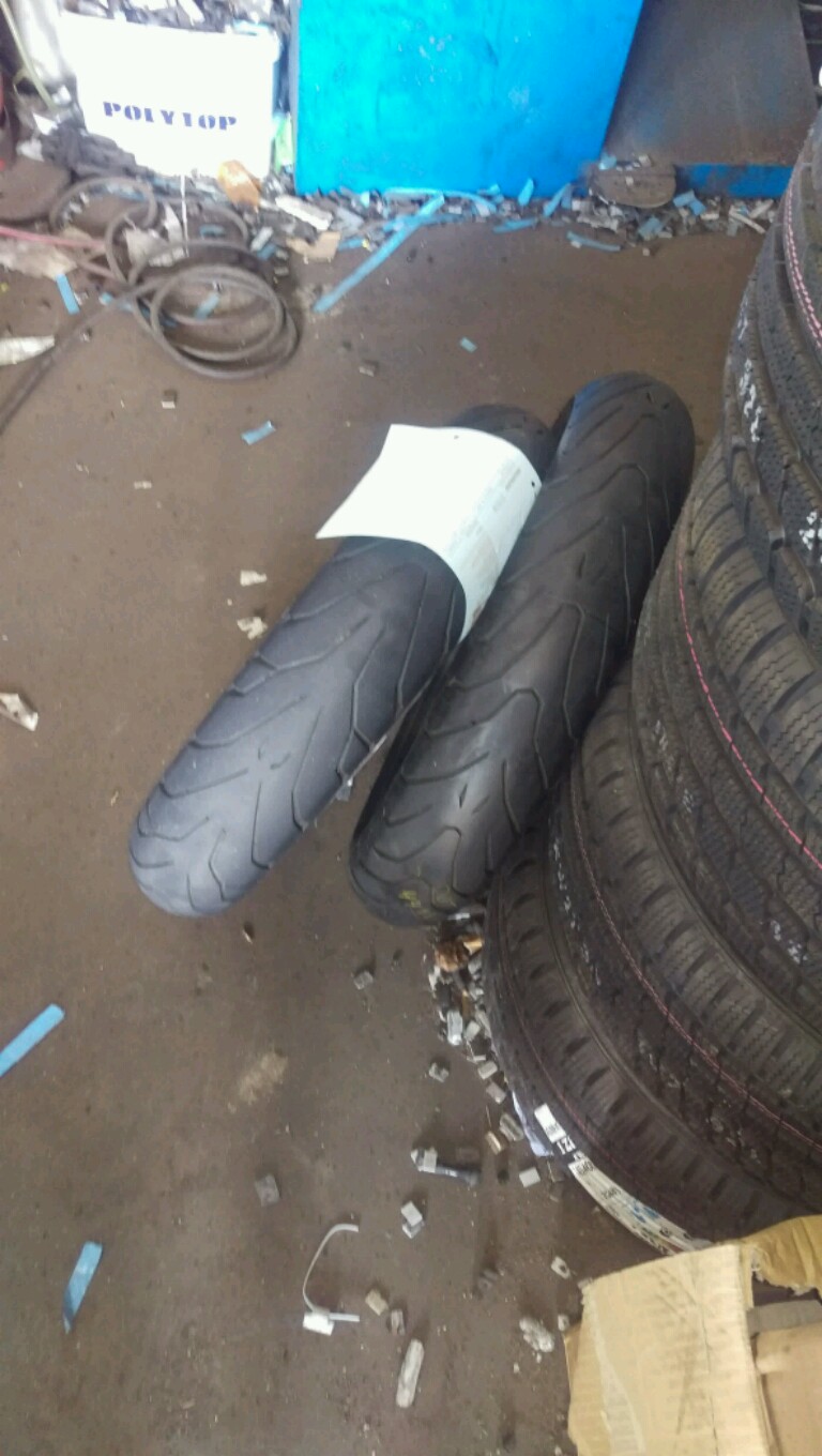

Neuen (gebrauchten) Reifen für vorne drauf. Mach ich eigentlich nicht aber der hintere ist noch eine Weile gut. Beim nächsten mal gibt's einen neuen komplett Satz. Eventuell mal was neues ausprobieren.

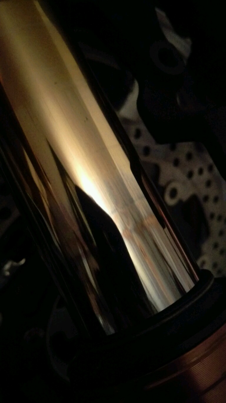

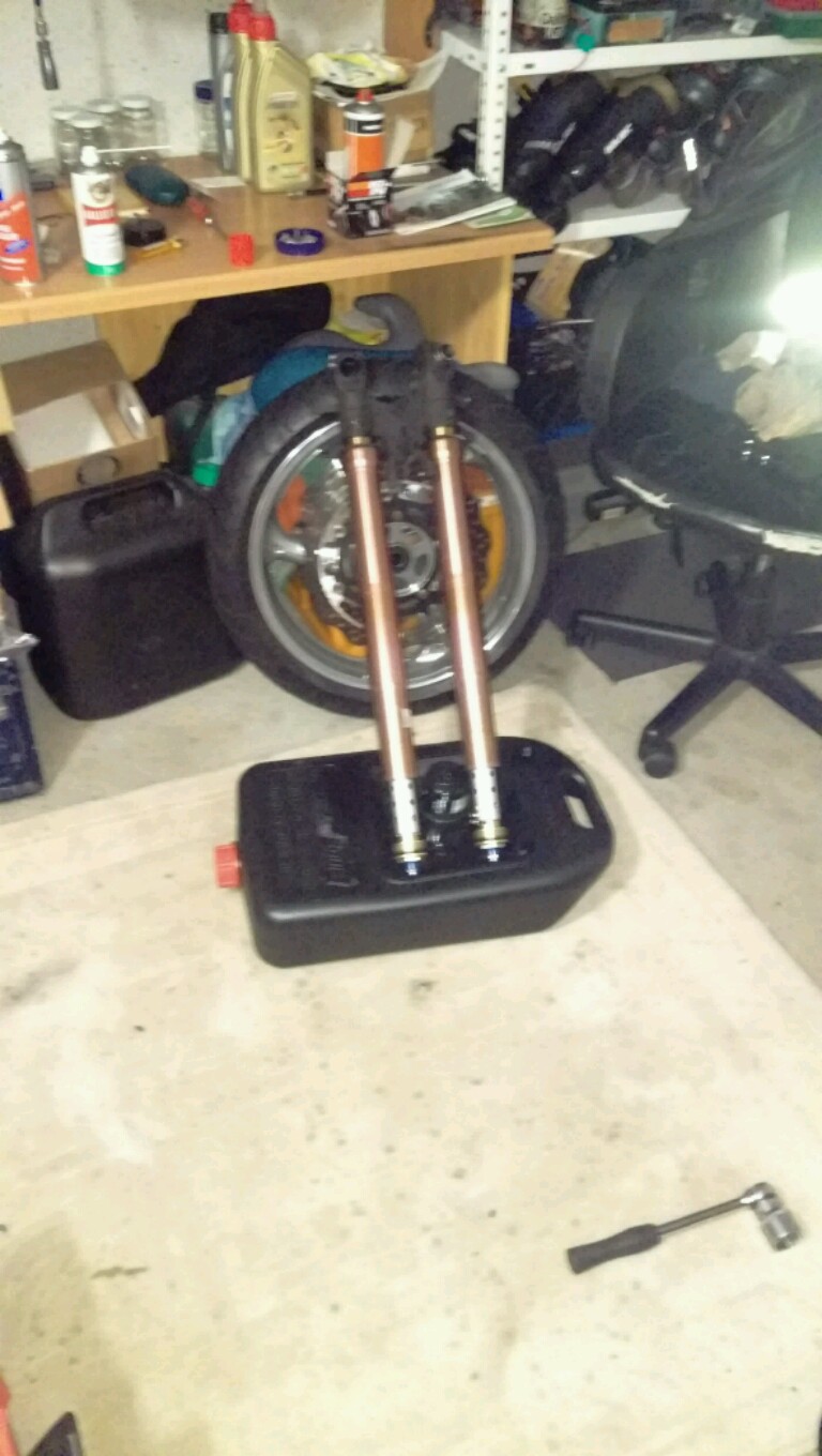

Im gleichen Zug ist die Gabel noch mal raus gekommen da ich das Öl nochmal wechseln will. Bin mit dem verwendeten Putoline sehr enttäuscht. Das ist einfach viel zu dick
(~33 cst@40℃). Als neues kommt Öhlins no.5 rein (~20-22 cst@40℃).
Die Beschichtung ist nun vollends weg. Mal schauen was ich da machen werde. Jetzt heißt es erstmal auf das Gabelöl warten da Öhlins momentan wohl Lieferprobleme hat.

Das Öhlins Gabelöl ist dank eines Rückläufers beim Händler doch früher gekommen. Also habe ich die Gunst der Stunde genutzt um letzten Samstag früh morgens alles zusammen zu setzen.
Ich habe pro Holm 500ml +10ml GGV eingefüllt.
Ergebnis: Der absolute Wahnsinn!
Das Ansprechverhalten ist spürbar besser geworden. So hat die Gabel noch nie gearbeitet. Selbst vor meinem Feind dem Gullideckel, der mir die Schläge bis ins Rückenmark prügelte beim überfahren, fürchte ich mich nicht mehr.
Ich kann nur jedem empfehlen sich mit dem Gabelöl zu beschäftigen. Speziell bei der kinematischen Viskosität! Die SAE Einstufungen der Hersteller sind absolut für die Katz!
