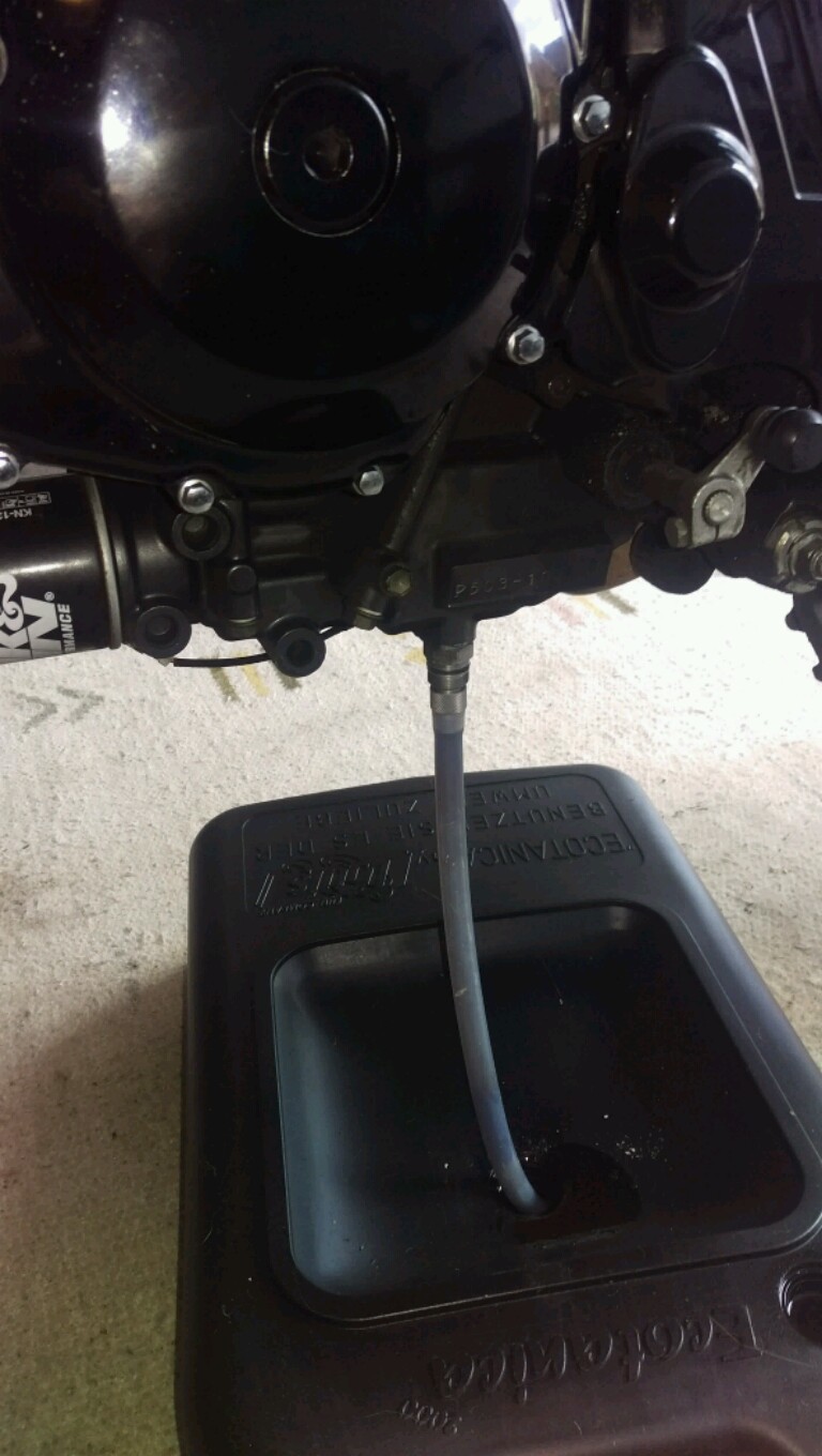

So auch wenn es schönes Wetter gab wollte ich lieber schrauben und Zeit zum Fahren hab ich das Wochenende nicht. Also ging es auf zur Wartung.
Das Stahlbus System ist echt erste Sahne! Neuen (gebrauchten) Reifen für vorne drauf. Mach ich eigentlich nicht aber der hintere ist noch eine Weile gut. Beim nächsten mal gibt's einen neuen komplett Satz. Eventuell mal was neues ausprobieren. Wurde die ganze Zeit von einem Alien beobachtet
Edit: Tapatalk hat Bilder und Text vertauscht
