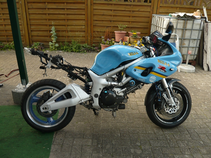

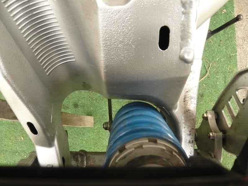

Habe die Schwinge mal provisorisch eingebaut, hat bis jetztb besser geklappt als gedacht. :D :D :D
Ist alles noch nicht fertig!! Ich will jetzt mal alle Masse aufnehmen, damit ich dann so einiges drehen lassen kann.
Probs gibt's aber noch genug, dass seh ich schon :( :( :(

ich habs ja gesagt heck weg und federbein ist verdammt eng wenns einfedert bekommt das sicher einen wech
vll brauchst du noch den umlenkhebel der gsx (kuerzer?)

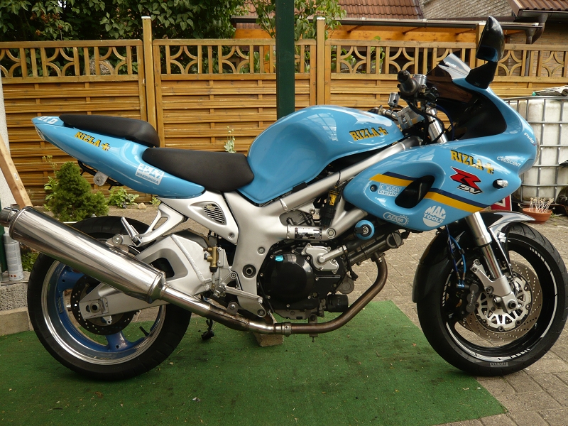

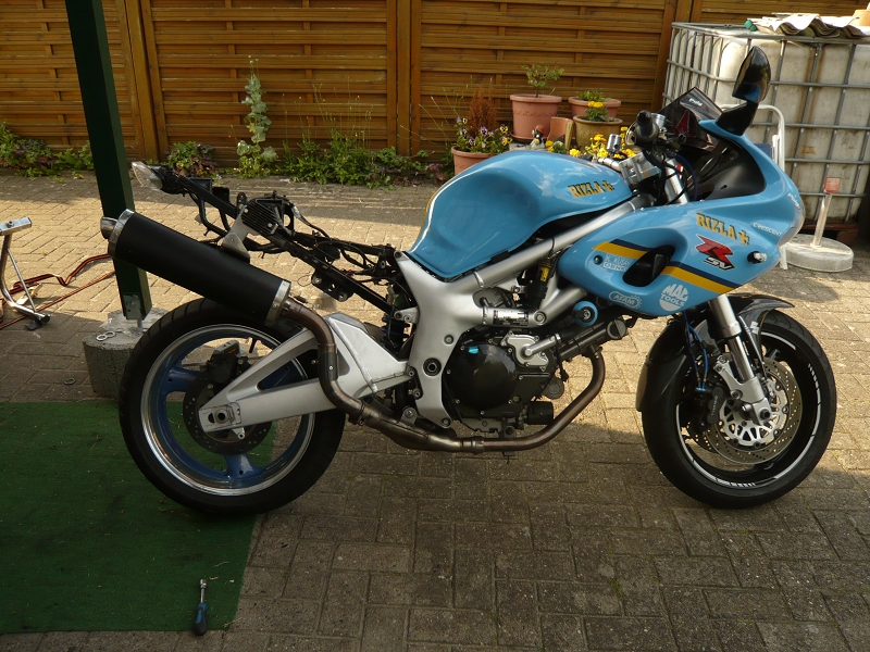

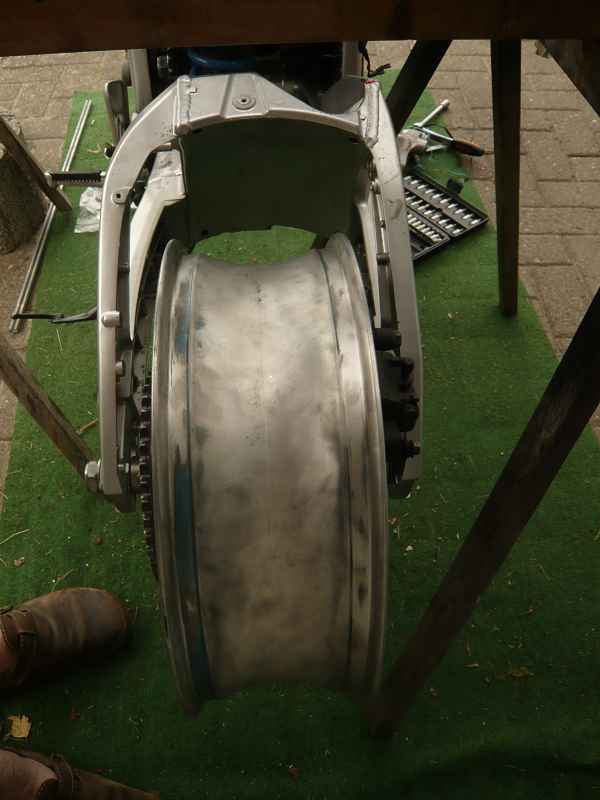

Ich habe heute vom Kumpel ein Hiterrad ausgeborgt, 5,5Zoll Felge aus gsxr1100 '92 mit 190'er Reifen, wollte mal sehen, wie es mit Reifen aussieht und vor allem wie es so passt.
Im Grunde bin ich zufrieden. Die Kettenflucht scheint -- oh Wunder-- recht gut zu passen.
Probleme sind derzeit der Heckrahmen, das Halteblech für die Fussrastenträger kommt beim Einfedern (nach ca. 100mm Federweg) an die Schwinge und der Auspuff liegt zu eng an der Schwinge an -- im ausgefedertem Zustand---. Vielleicht hat hier jemand eine gute Idee!!!!

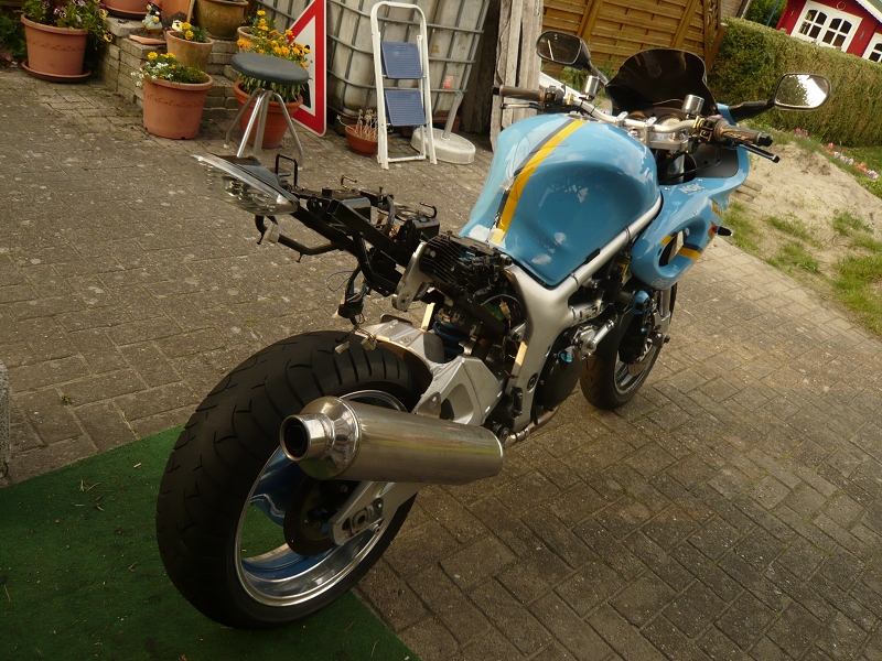

So ungefähr könnte es aussehen wenn's fettich isss :D :D
Hab mal alles so lose zusammen gesteckt -- um eine Vorstellung zu bekommen.
Mit ohne das Originalheck sieht's recht gut aus -- finde ich.
Schönen Sonntag noch an die "Gemeinde" vom guzzistoni
PS: Originalauspuff pass gerade so, unter Ausnutzung aller Spielräume.

Originalauspuff :?: Nicht dein Ernst oder?

Ist erst mal ne Notlösung zum Ansehen :(
Hast Du keine Probs mit dem Auspuff gehabt :?:
Ist sehr wenig Platz bei mir zur SChwinge :(
Oder ist der Kante Auspuff anders geführt :?: :?:

guzzistoni hat geschrieben: Hast Du keine Probs mit dem Auspuff gehabt :?:
Nein, damit gar nicht.

So besser :?:
Passt nur leider nicht, da müssen die Rohre irgendwie anders geführt werden.

Irgend wie ist die schwinge zu kantig und zu ueberdimensional :shock: hmmmm
