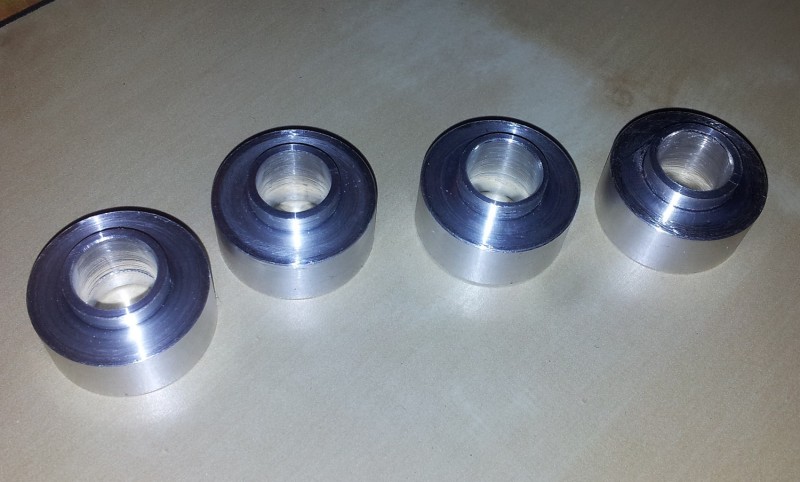

Nur ne Kleinigkeit, aber jemand hat mir Ringe geschickt..
JA ICH WILL....
.... sie an meinem Motorrad montieren.
Danke Guzzi

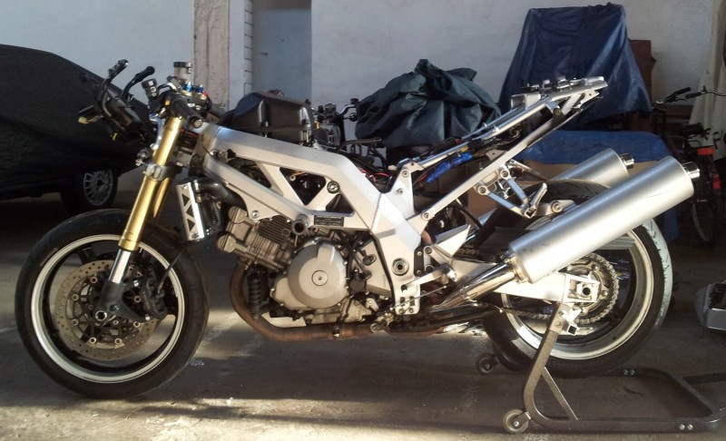

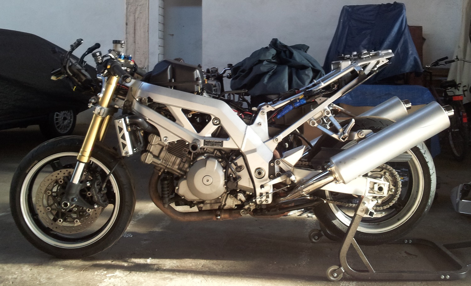

So. es hat sich was getan. Wer es errät, bekommt nen Smilie.

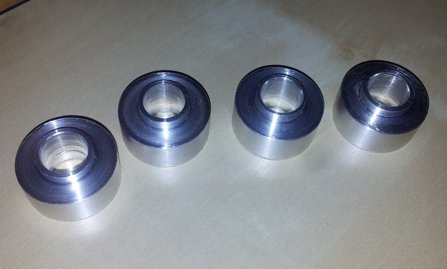

Schick! Sind das 15mm Spacer?
Die Alu Teile würde ich eloxieren lassen. Das Zeug oxidiert binnen kurzer Zeit sehr unschön. Zumindest ist das bei meinen aus 7075er Aluso.

Ne, sind "nur" 10mm :D
des mit dem Oxidiern stimmt. Total vergessen. Dann kommt Klarlack drüber :D

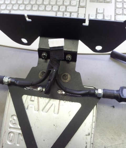

So. Wieder was zurechtgepfuscht. Hab meinen Kennzeichenhalter umgabaut, dass er abnehmbar ist mitsamt dem Lampengeraffel. Da ist dann auch ne Brücke fürs Rücklicht drin, das nun im Renntrimm nichtmehr leuchtet. Kein Abkleben mehr. Juhu

Beitrag von guzzistoni » 30.12.2013 19:40
Warum hast Du die Tastatur an den Rücklichthalter gebaut 8O :wink:

Beitrag von focuswrc » 30.12.2013 20:30
das sind Racingnoppen :D

Gestern hab ich am Mopped mal die Sattelspacer mit Klarlack überzogen, Kennzeichenhalter montiert und die Halter für den Fender mal montiert.

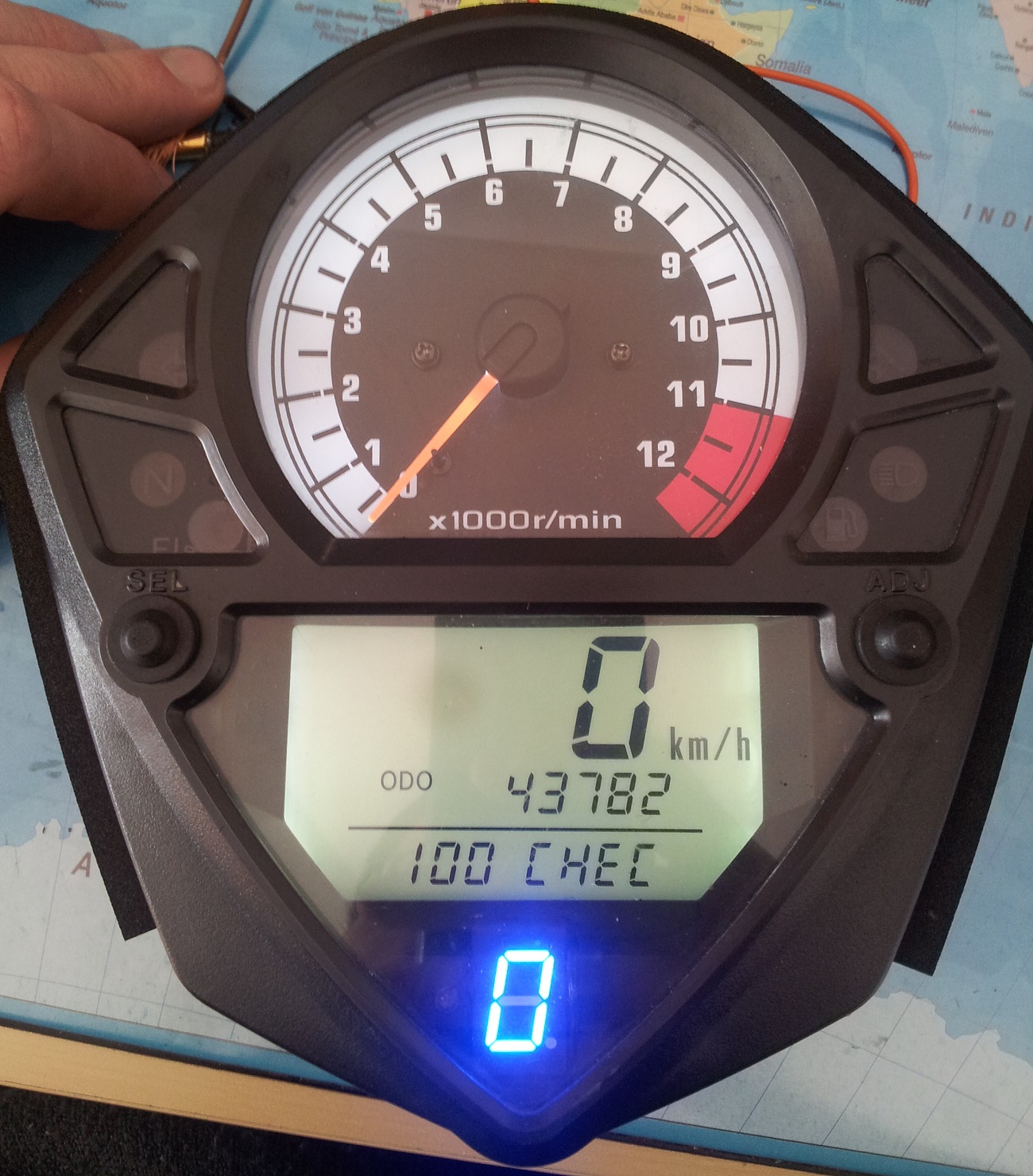

Ebenso hab ich gerstern und heute mein Kombi zerlegt, Farbe der Beleuchtung auf Weis und meine Ganganzeige integriert. Das kleine Loch neben der Ganganzeige ist für die Helligkeitssteuerung selbiger.

Echt top wie du die Ganganzeige ins Kombi integriert hast. :top:
Der Umbau der Kombibeleuchtung auf weiß ist der sehr aufwendig???

Beitrag von focuswrc » 05.01.2014 17:44
Hi. Geht eigentlich. Genau nach dem Eintrag in der Knowledgebase vorgegangen und passt. Einziges was ich noch machen muss, ist die Nadel vom Drehzahlmesser prüfen.
