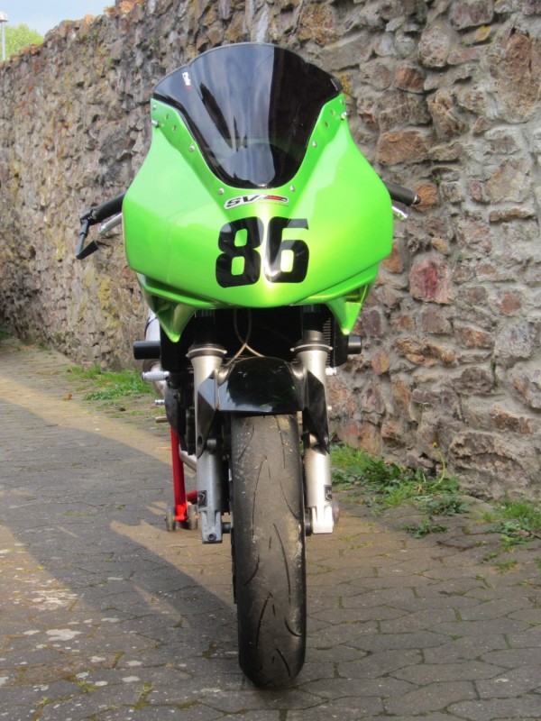

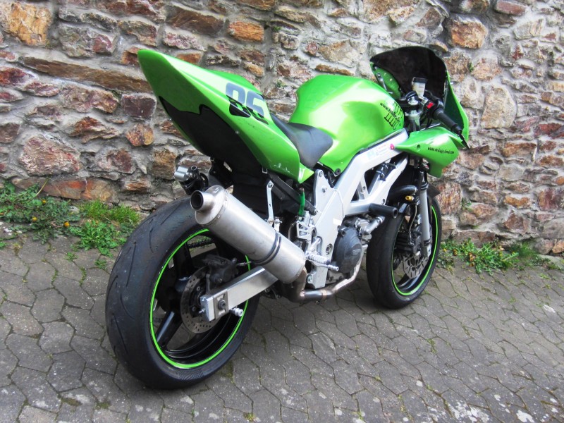

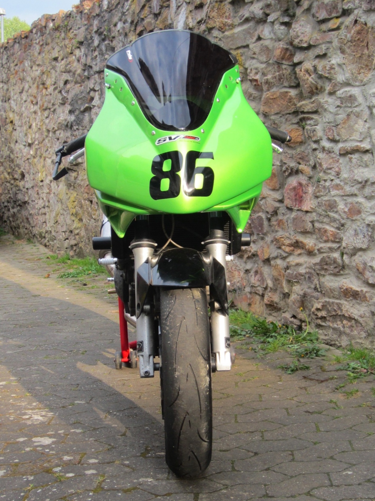

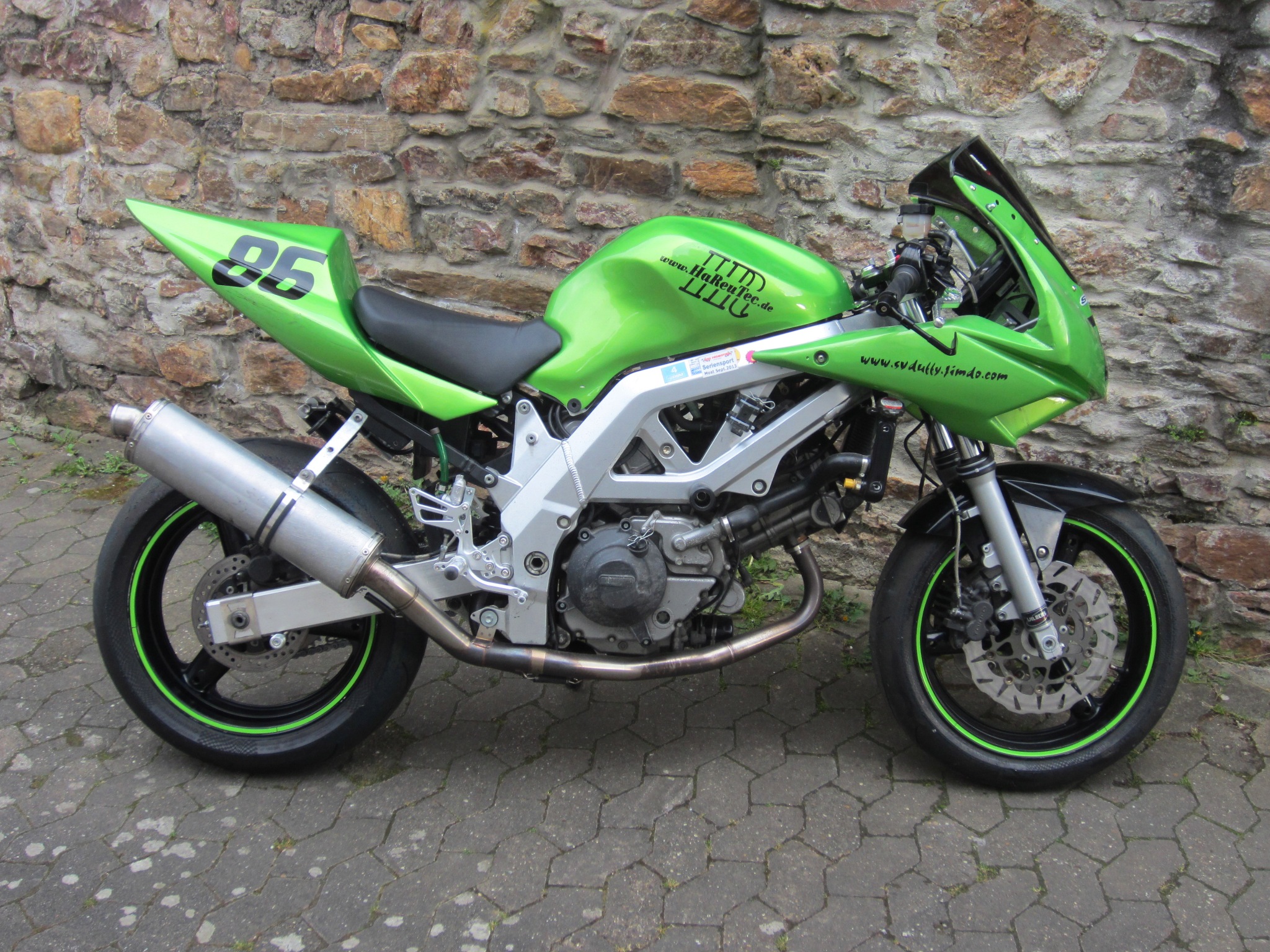

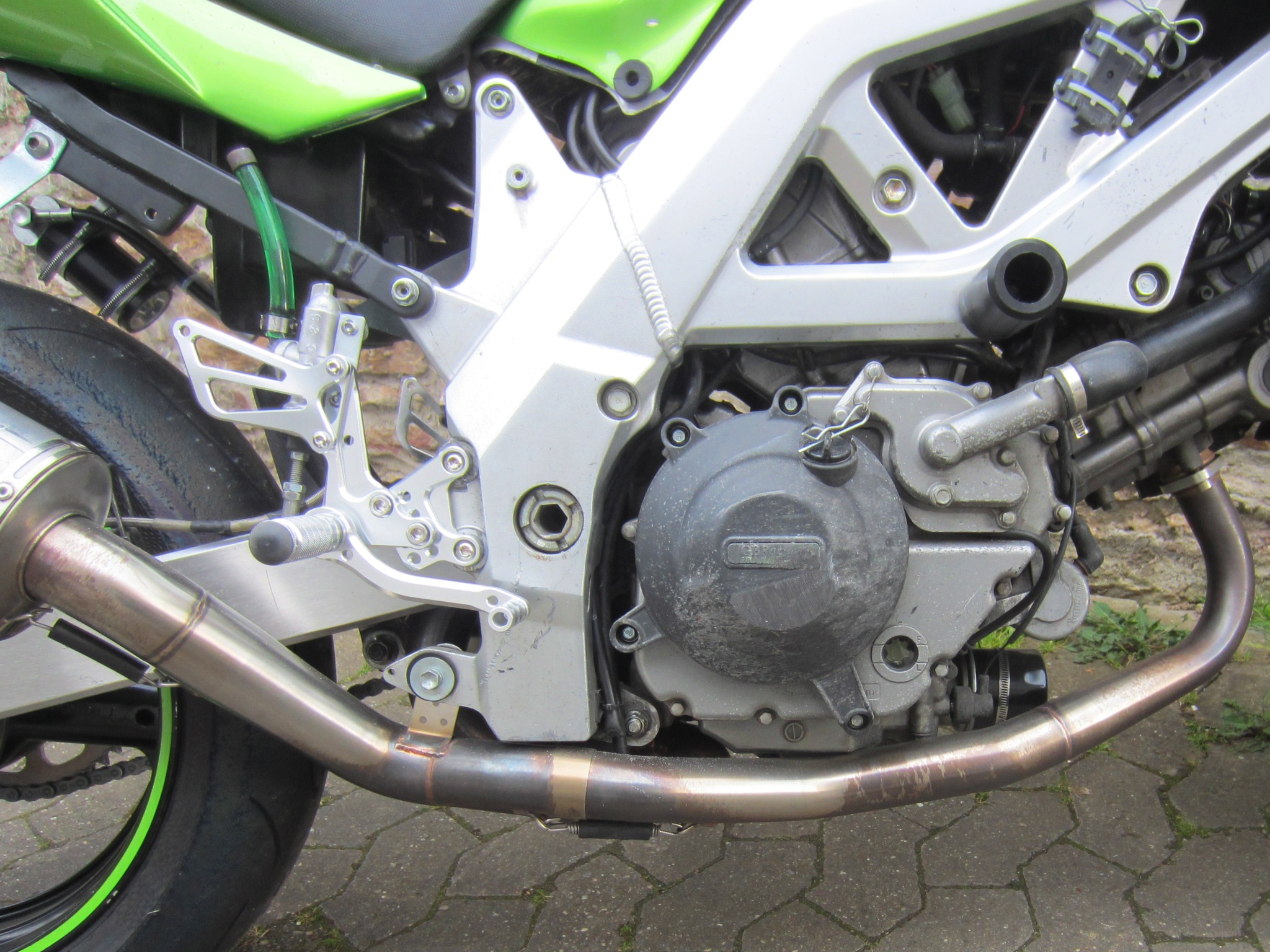

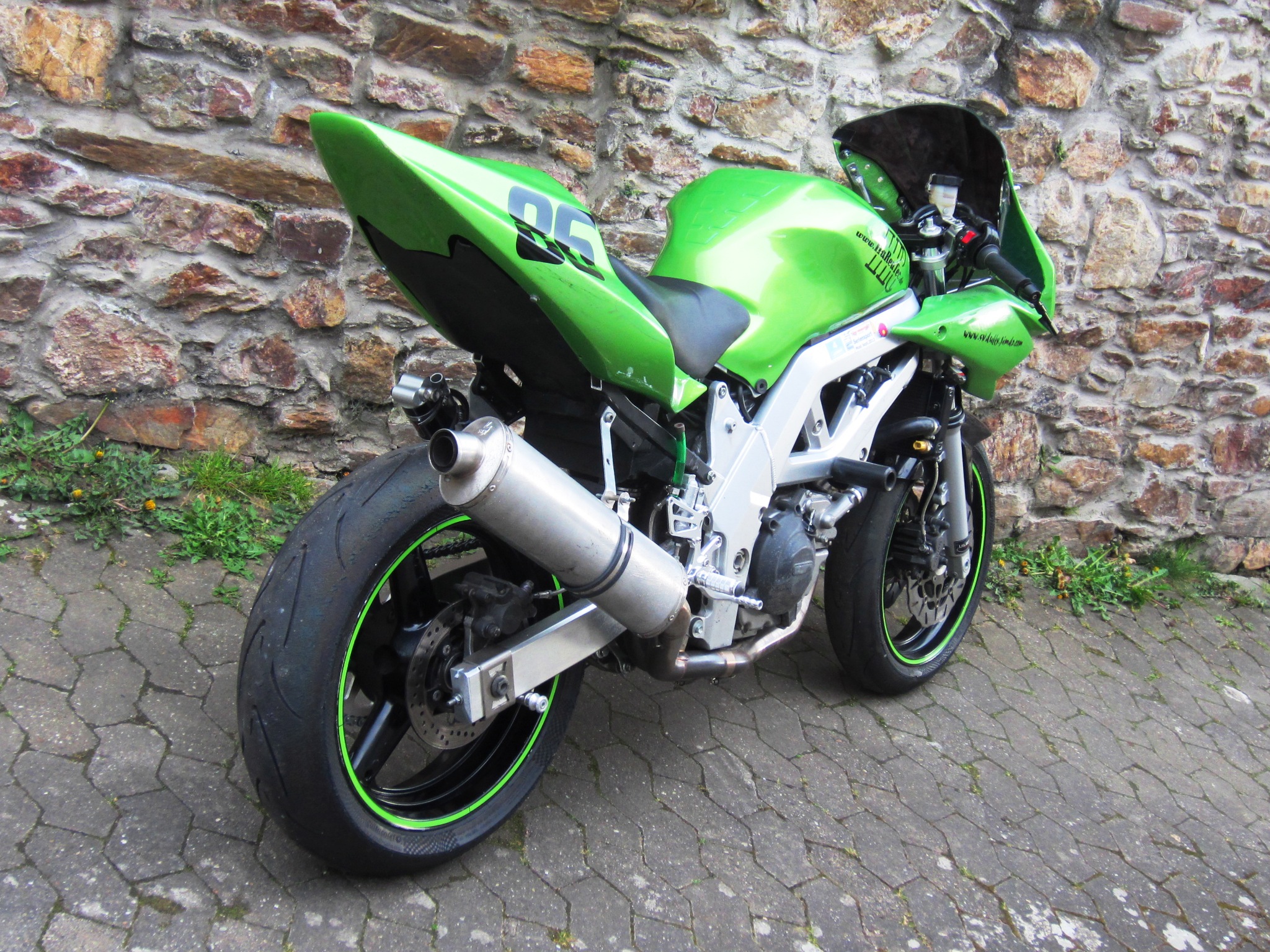

Es ist nun alles erledigt. Die Maschine ist ready to race 8)
Bevor ich jetzt viele Worte verliere, lasse ich einfach mal paar Bilder sprechen. Habe vorhin "ein paar" gemacht... ;-)

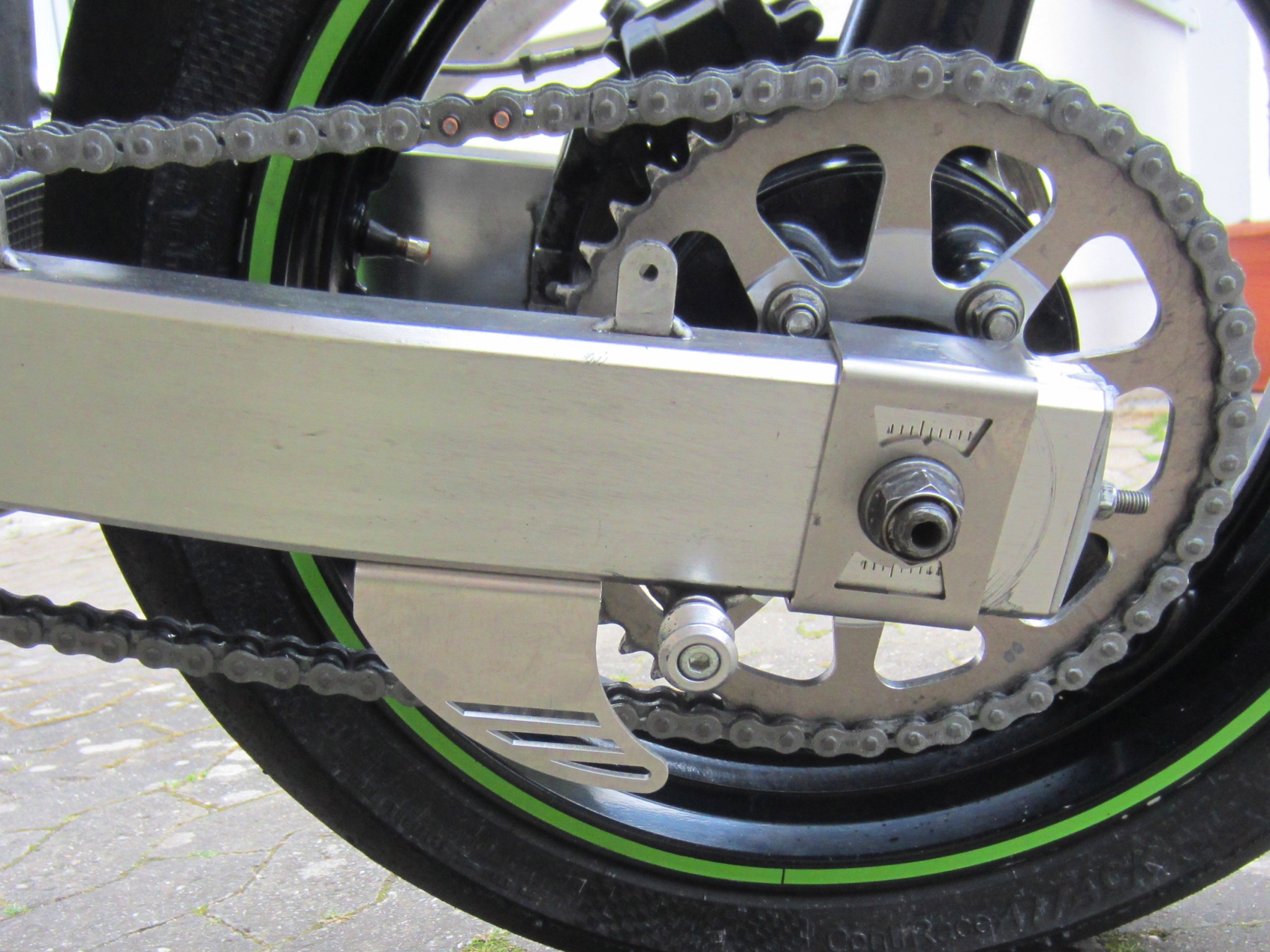

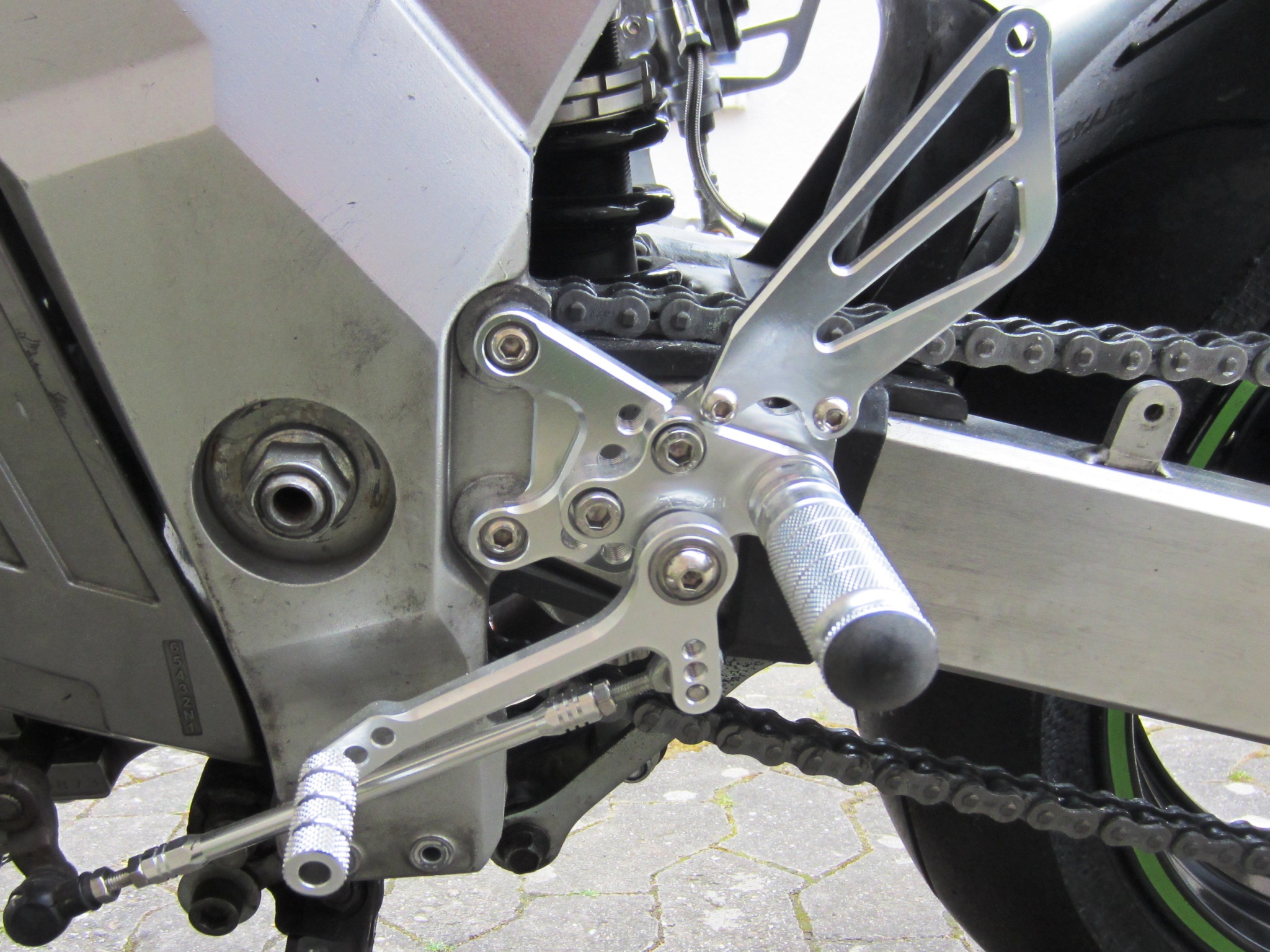

Kolbenrückholfeder hat geschrieben:Ich bin gespannt, wie deine Variante der Kettenfinne aussieht. :search:
Die sieht so aus... Gelasert von einem unserer MTRler :top:

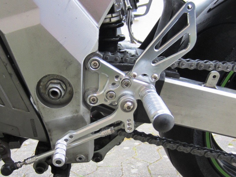

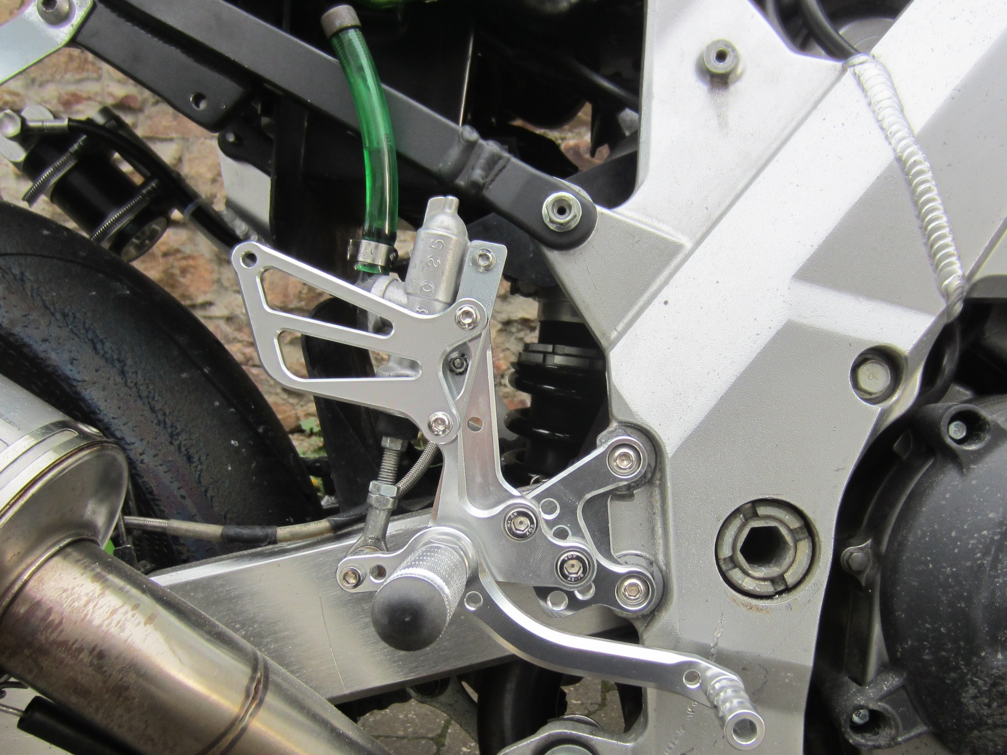

Und hier die Rastenanlage...

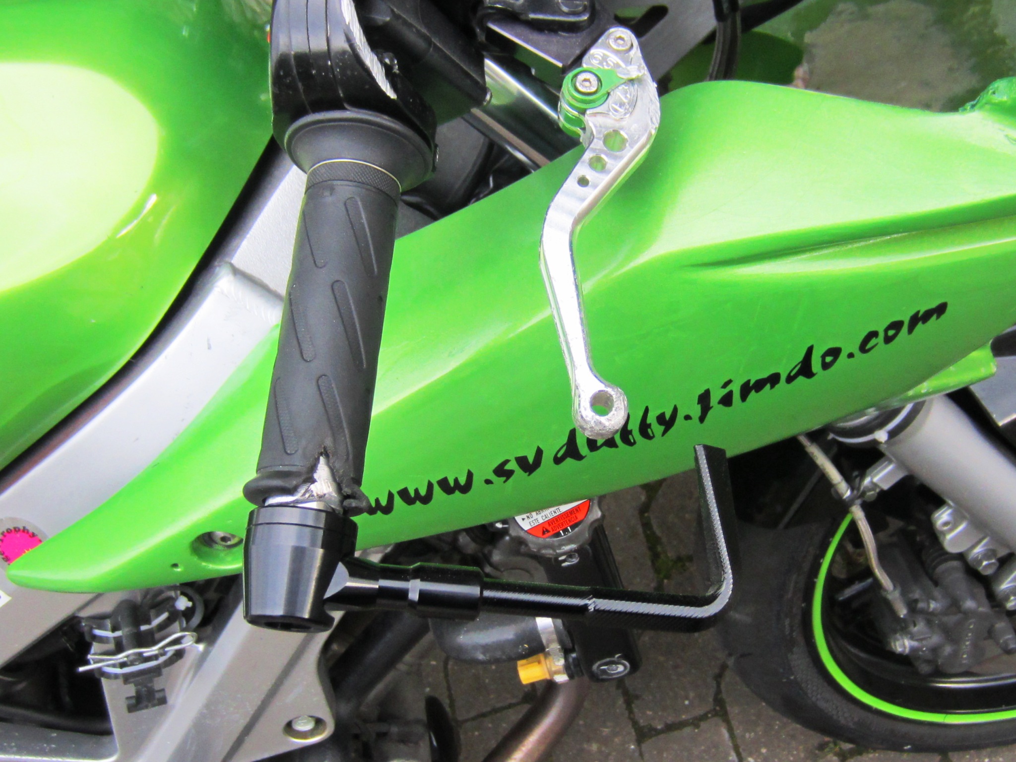

Bremshebelschützer, Alu Geweih und LeoVince Krümmer Anlage...

Sauber Jens ;) bier
Mit der LeoVince-Krümmeranlage hatte ich mir aber fast gedacht, die Krümmer von Leo haben eigentlich nie so die besten Werte - aber dafür hast du einiges an Gewicht weniger, da hast du definitiv was von :)

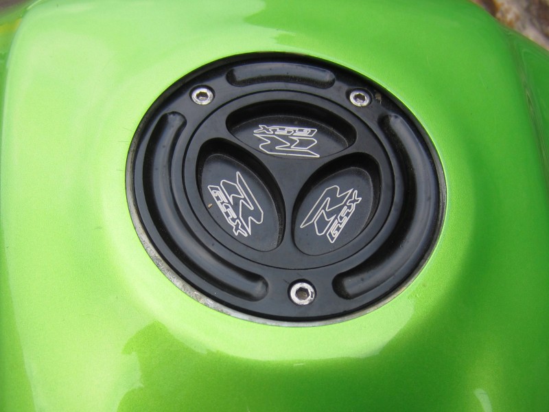

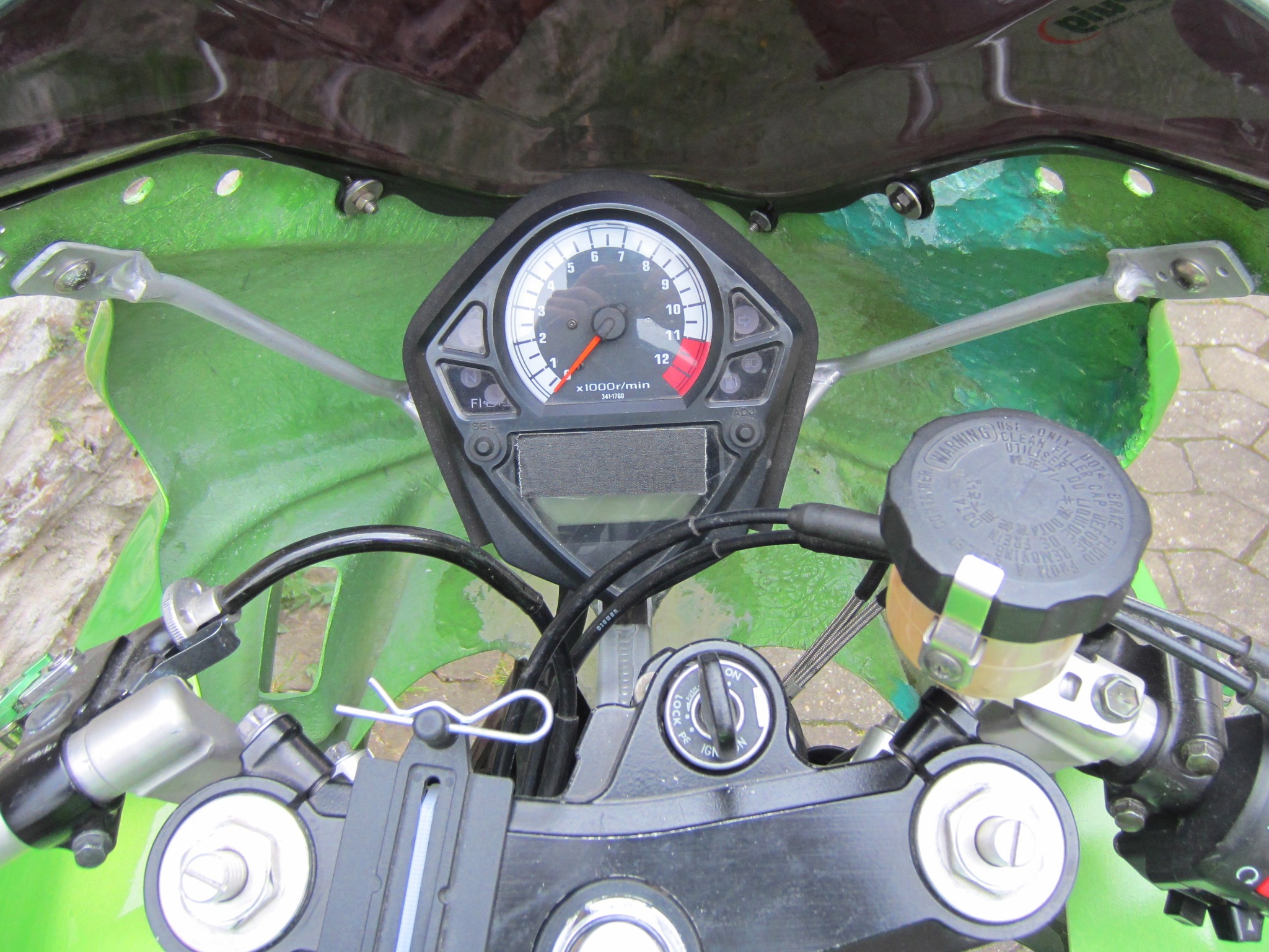

Der Tankdeckel ist zwar seit letztem Jahr schon drauf, aber den hab ich glaub auch noch nicht gezeigt ;-)

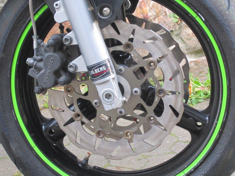

Hier nochmal die ABM Peak Bremsscheibe...

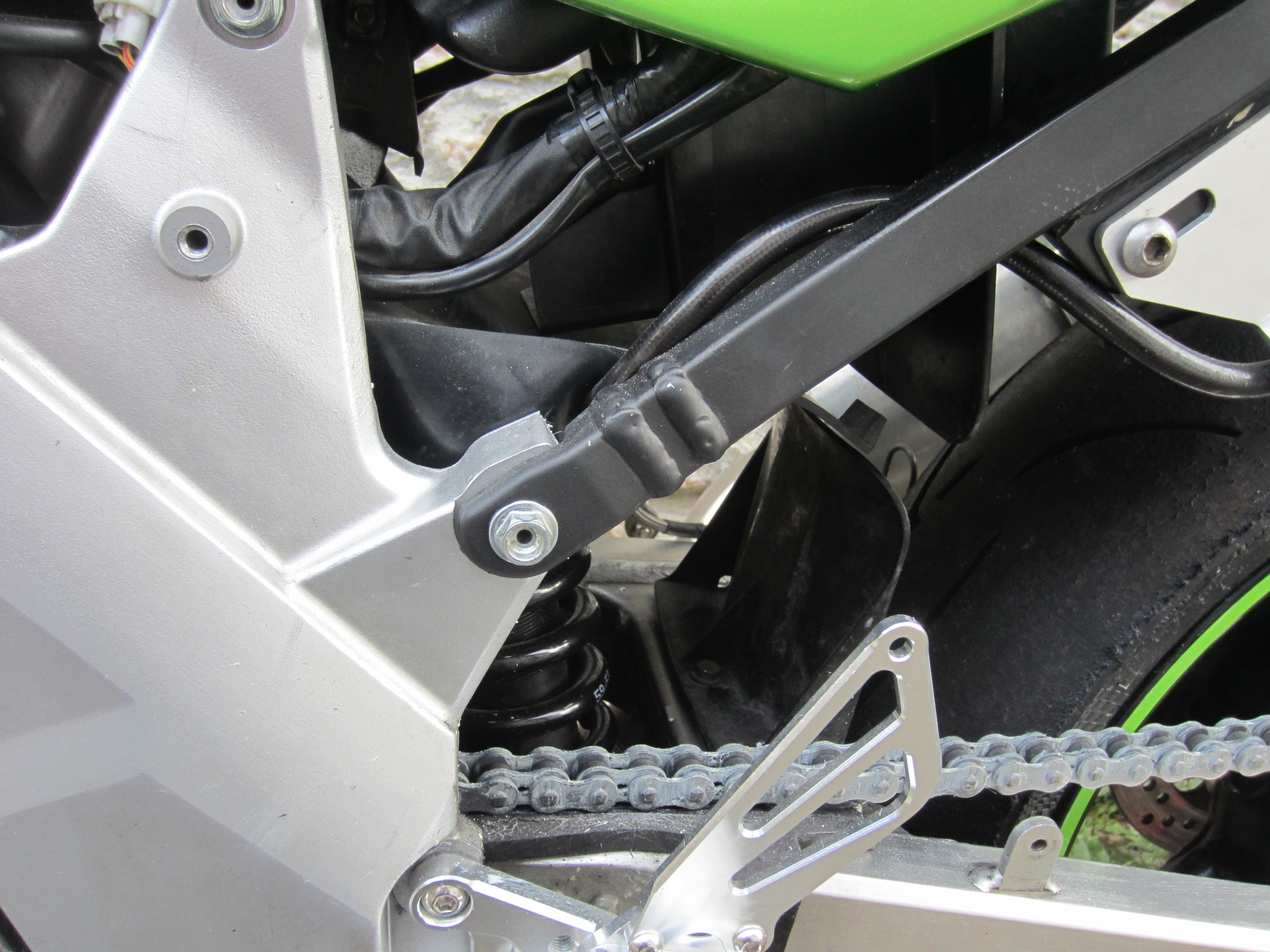

Sowie die Stelle, an der der Heckrahmen umgeschweißt wurde...
