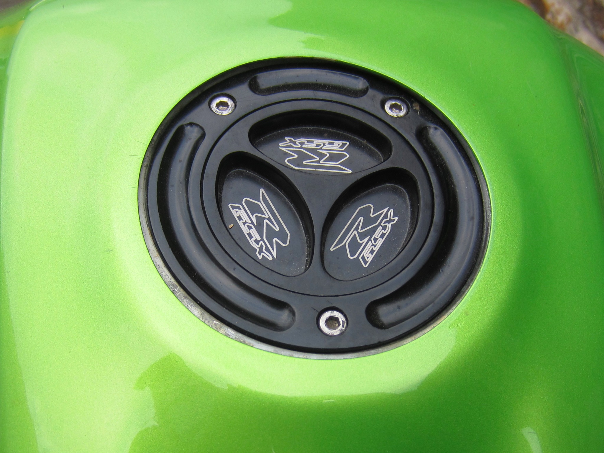

Der Tankdeckel ist zwar seit letztem Jahr schon drauf, aber den hab ich glaub auch noch nicht gezeigt ;-)

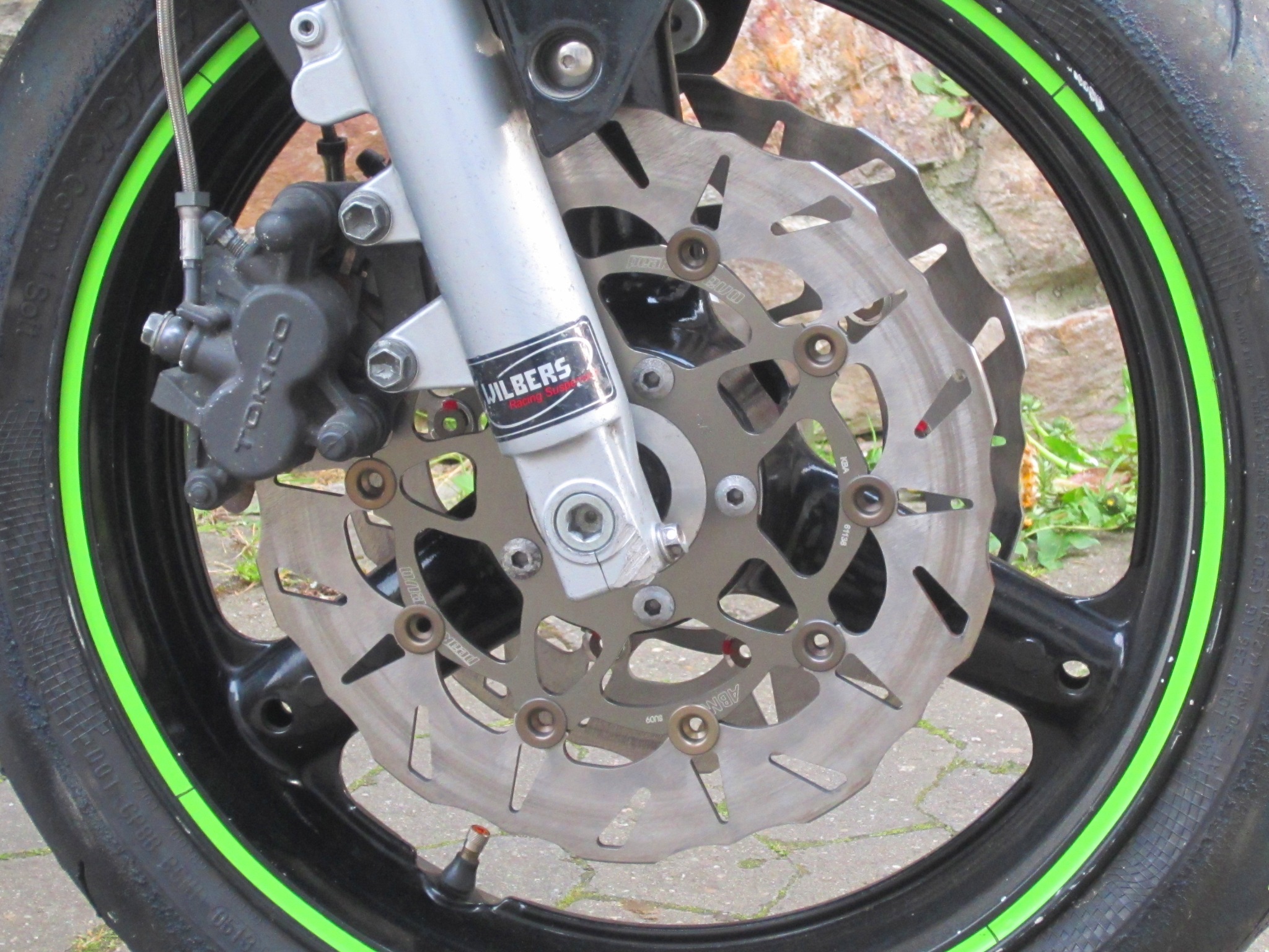

Hier nochmal die ABM Peak Bremsscheibe...
