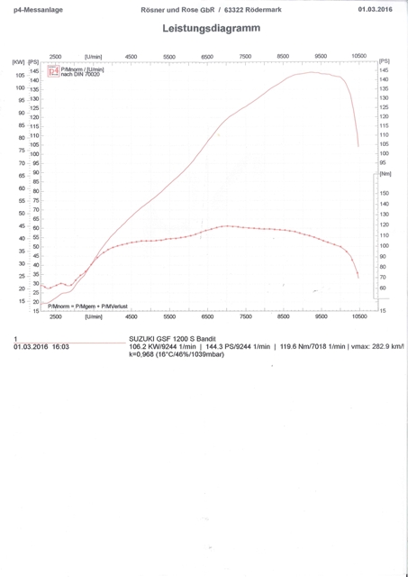

Mich hat immer gewundert dass Suzuki aus der 12er Bandit so wenig herausgeholt hat, gerade mal 92Nm... Frage mich warum?
Zur selben Zeit haben sie die SV650 gebaut und immerhin 65Nm rausgeholt. Kurz danach kam die 1000er GSXR K5 mit 118Nm. Sie können also wenn sie wollen, nur warum wollen sie nicht?

Von der letzten Bandit von der ich gehört habe waren es dann auf einem Frankfurter Prüfstand 144PS und 119Nm .....
Hab irgendwo mal gehört das da jemand richtig Ahnung von den Banditen und schon einige gerichtet hat ...... ich könnte da nen Kontakt herstellen !

Nicht schlecht für den Anfang, hätte aber mehr an Richtung 135Nm gedacht. 100Nm/Liter pro Liter lockt jetzt keinen Hund hinter dem Ofen her, das ist SV 650 Standard Niveau ...
Die eigentliche Frage ist warum Suzuki den Motor damals so schmächtig ausgenutzt hat? Vor 2003 gab es ja auch noch keine großen Vorschriften einzuhalten und vor 99 sogar noch weniger.

Man kann alles aufpusten bis es explodiert !
Habe irgendwo ne Messung von ner aufgebohrten mit anderen Kolben usw. 158PS und 130Nm.
Alles möglich, wenn man genug Geld investiert. Wie du aber schon gemerkt hast bin ich davon kein Freund lieber Knubbler, weniger ist manchmal mehr und das Tuning für 144PS und 119Nm kostet ca. 3000,- incl. Dämpfer !
Eine Kombi aus Haltbarkeit und Nutzbarkeit.
Mit den geringen Mitteln die an dieser Bandit gemacht wurden ist das Ergebnis mehr als gut.
Zudem sind da Sportnocken verbaut worden die das Drehmoment zu gunsten der max. Leistung mindert. Die 144PS sind immerhin mit dem Serienkrümmer erreicht worden und einem ABE Dämpfer.
Wenn man an der Bandit mehr macht muß man auch die große Ölwanne der R1100, 1l mehr Inhalt und den größeren Ölkühler verwenden. Wenn man aufbohrt und Kolben mit noch höherer Verdichtung verbaut wird der Motor rauh und die Laufruhe ist dahin. Zudem ist die Haltbarkeit stark eingeschränkt. Wer die Bandit kennt weis das das Getriebe schon dem Seriendruck im 3. und 4. Gang kaum Stand hält und die meisten Getriebe nach mittlerer Laufleistung schon Pitting aufweisen, es ist das unveränderte Getriebe der R1100 die ihre max. Leistung bei ca. 10500U/min hatte. Um dies zu schonen ist es besser etwas höher zu drehen damit die Last am Getriebezahn sinkt. Dieses Drehmomentgewüge aus dem Keller ist garnicht gut für Nocken und Getriebe.
