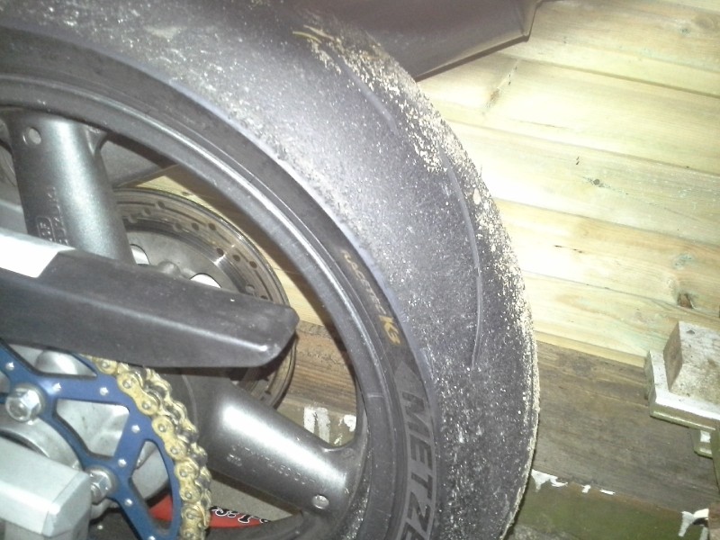

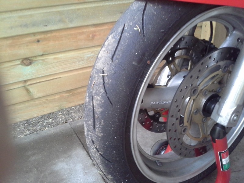

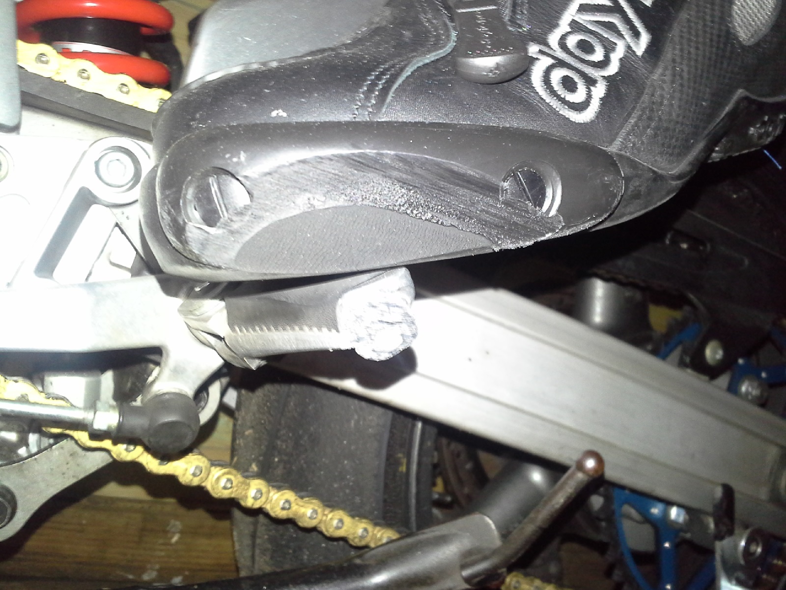

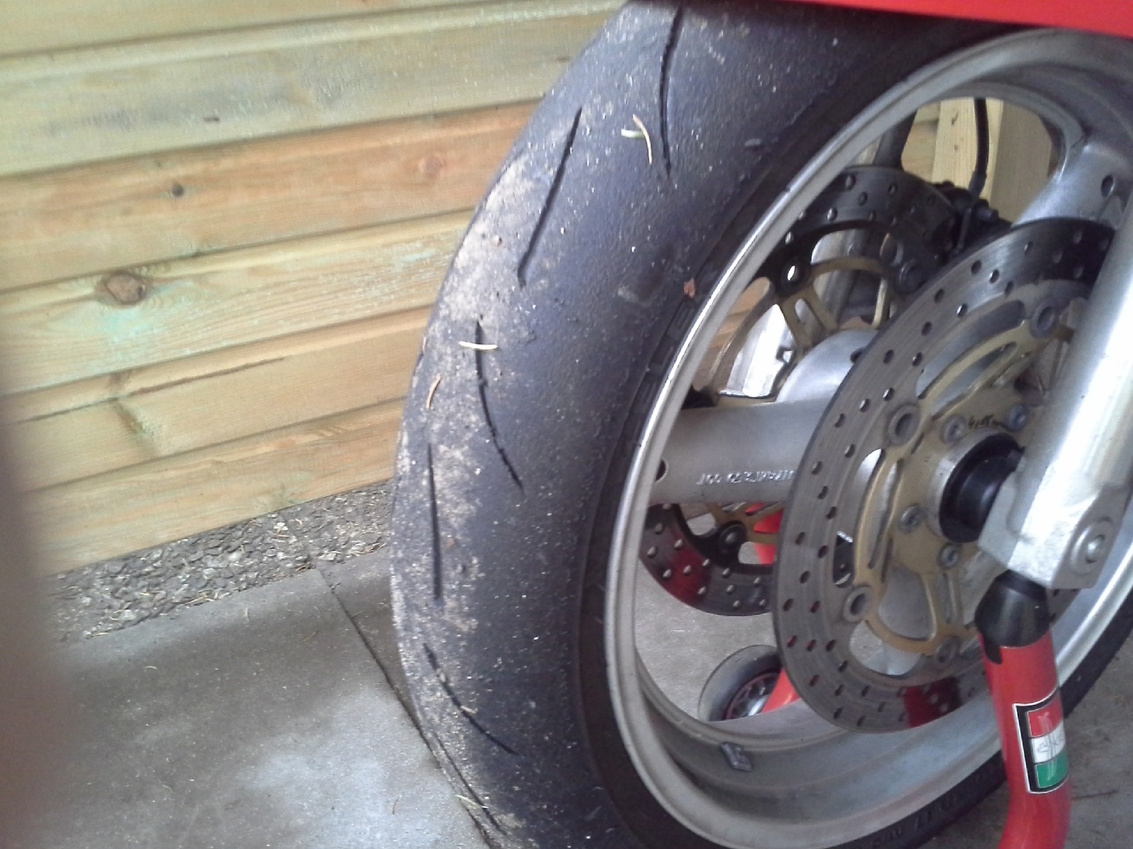

Ab dem zweiten Turn kam wieder regelmäßig ein alt bekanntes Geräusch in den Linkskurven: Kkrrggh ,oder so ähnlich.
Trotz 70er Vorderreifen und 35mm HHL und Körper neben dem Mopped habe ich den Göttern der Schräglage wiedermal spanabhebend geopfert.
Erst den Schleifnippel runtergefahren, den dann rausgedreht als ich gerade nochdas letzte Stück Sechskant zu fassen bekam. Weiter ging es mit der Fussraste und zu meinem Entsetzen auch mit der Sohle meiner relativ neuen Daytona Evo Sports.
Nach wie vor nur linksrum, rechts hat der Schleifnippel gerade eben mal zarten Bodenkontakt gehabt. Es wird vielleicht mal Zeit nicht nur Linkskurse zu fahren, damit ich mehr Trainingszeit in Rechtskurven kriege. In Bildern sieht das so aus:

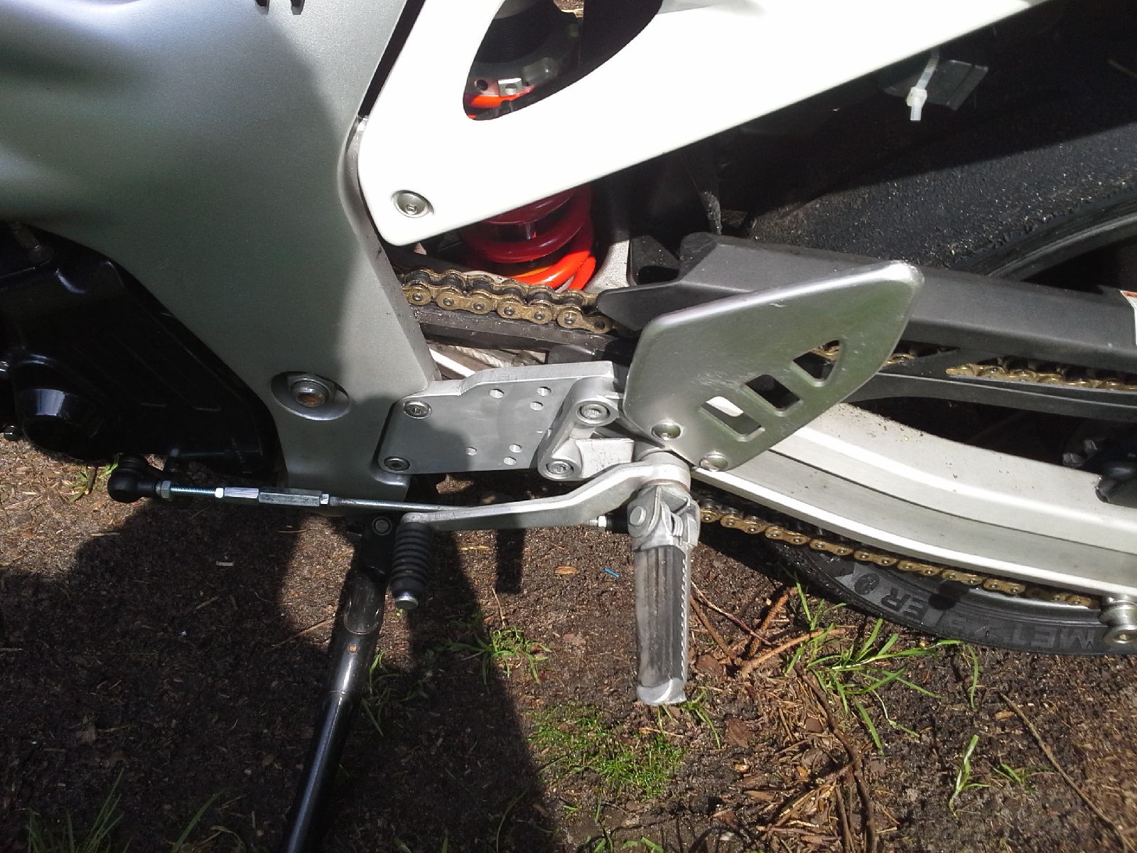

Wie auf oberem Bild zu sehen, war ich zu bequem
den Seitenständer zu demontieren, der scheint aber ncoh weit entfernt vom Aufsetzen zu sein.

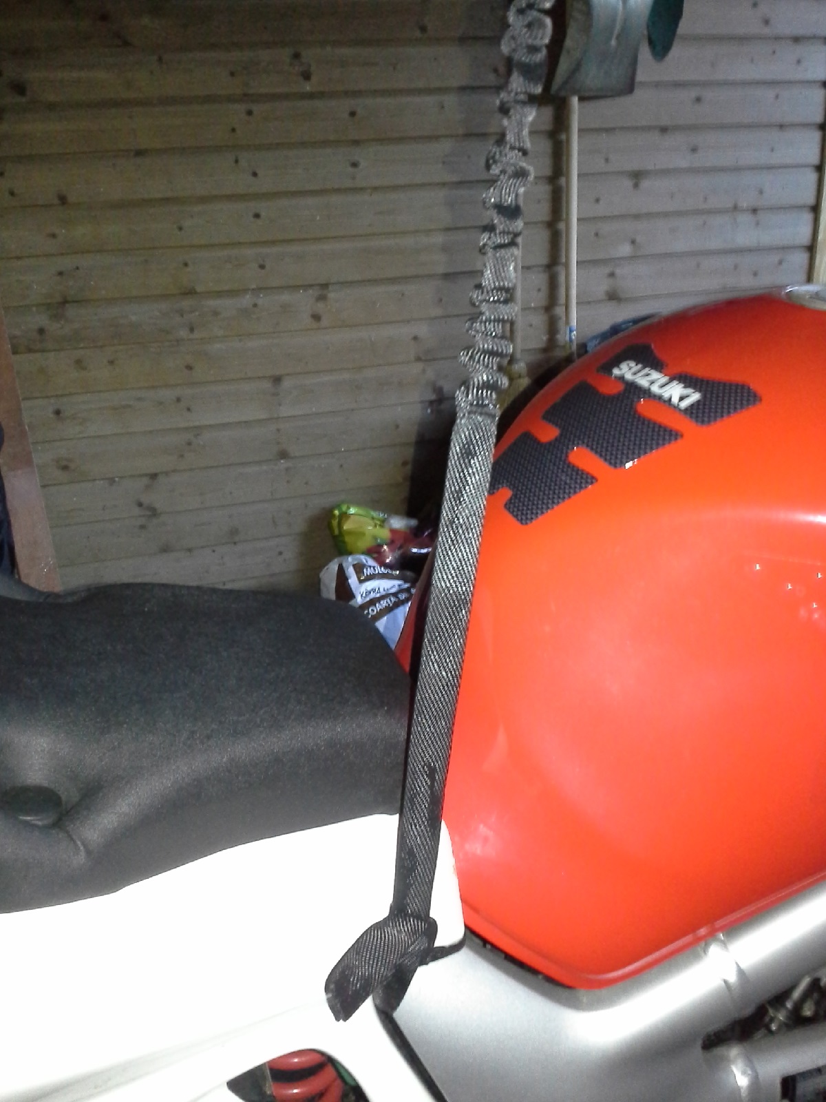

Darf ich Dich fragen, wie lang/kurz (in cm. gemessen) Deine Reißleine für die Airbagweste unter der Sitzbank rausschaut? Ich habe das Gefühl, dass meine zu lang eingestellt ist.

Wie ist es mit dem Schalthebel bei Dir? Ist er noch zu bedienen oder schon zu kurz geschliffen?

Hier ein Foto, wo ich die Leine fixiert habe. Von Unterkante Rennhöcker bis zur äußerten Spitze der Halteklammer gemessen 53cm. Ich kann, wenn ich die Hände am Lenker lasse und den Po aus dem Sitz hochwuchte, die Beine komplett durchstrecken. Dann fängt die Leine an, langsam auf Zug zu kommen. Freihändig hinstellen würde nicht gehen, also weder vom persönlichen Können noch von der Leinenlänge her.
Ob das so richtig ist, weiß ich nicht. Ich habe die Bedienungsanleitung so verstanden, dass man die Leine etwas länger lassen soll, um Bewegungsfreiheit zu haben.

. Der Schalthebel ist bei meiner Einstellung bisher völlig schadensfrei geblieben

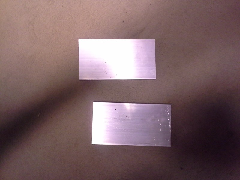

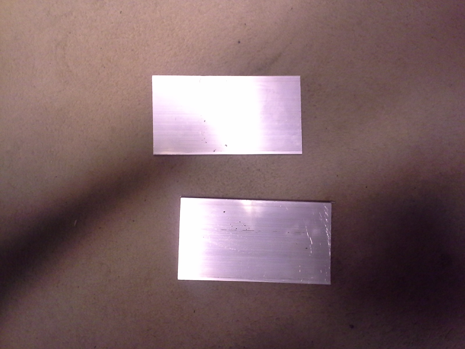

, hier vorab schonmal ein Bild der Rohlinge, später mehr.
Die Teile sind schon montiert und werden in 11Tagen in Padborg getestet.

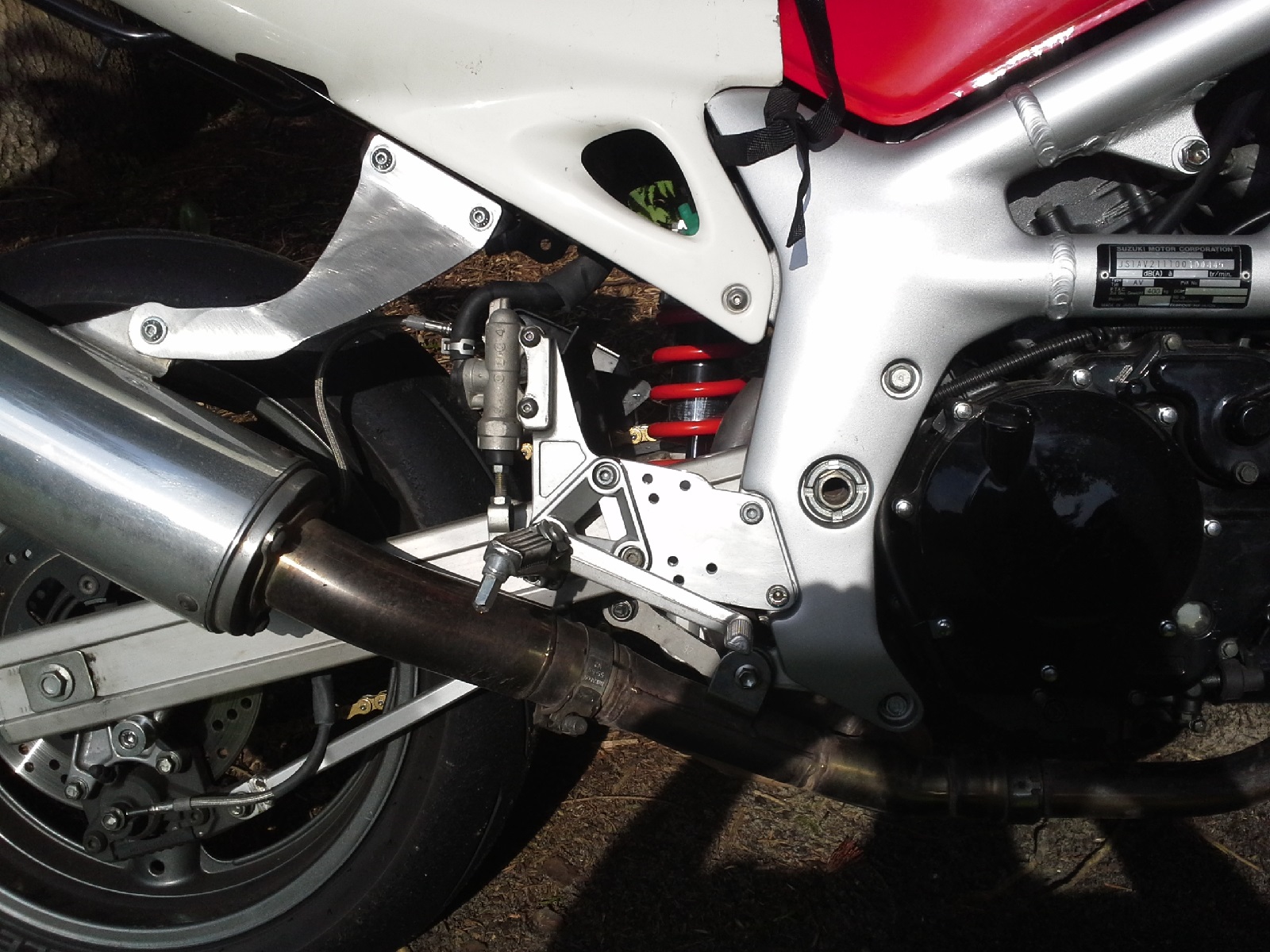

Sind das Verstärkungen für Deine SchuheHolKor hat geschrieben:Ich bin bei der Variante "Raceparts Handmade by HolKor" , hier vorab schonmal ein Bild der Rohlinge, später mehr.
Wegen Schalthebel habe ich gefragt, weil auf einem der ersten Bilder die LSL-Rearsets zu sehen sind. Bei mir führen die in Kombination mit der leichten Heckhöherlegung (Federbein mit Längenverstellung, keine Ahnung, wie weit ich es rausgedreht habe. Max. sind 12mm (entspricht ??mm Heckhöherlegung), es ist etwas weniger hoch gestellt) dazu, dass der Schalthebel etwas eher schleift als der Angstnippel. Ob mein Schalthebel zu tief gestellt ist?? Jedenfalls wäre er bei so einer übel malträtierten Raste wie Du hast wohl schon weg

Jetzt hast Du mich auf ne Idee für lange Winternächte gebracht. Sicherheitsschuhe S3 mit aussenliegender Stahlsicherheitskappe, vorm Kamin handgedengeltPat SP-1 hat geschrieben: Sind das Verstärkungen für Deine Schuhe![]()
Sind bereits nachgerüstet. Hätt ich das vorher gewusst, dass es die gibt und ich sie auch brauche.Pat SP-1 hat geschrieben: Es gibt doch von Daytona die Schleifer mit Keramikeinsätzen. Hättest Du besser schon dran gemacht, bevor die Sohle gelitten hat.
Bei dem KTM-Fahrer haben wir vor Ort an seine normalen Motorradstiefel ohne Schleifer mittels Spaxschrauben einen an der Boxendurchfahrt gefundenen Schleifer nachgerüstet, der das gleiche Problem hatte wie ich.

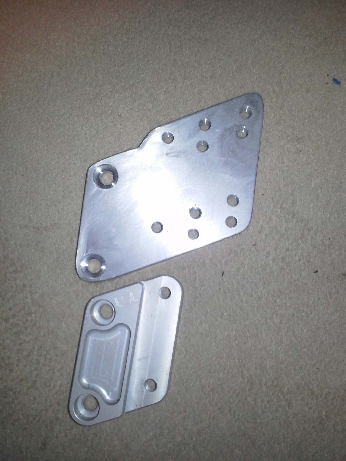

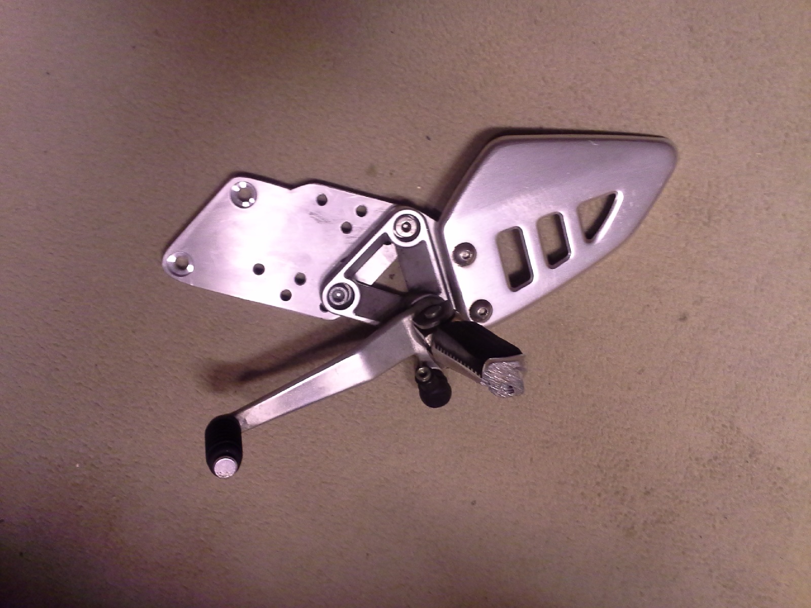

So, dann will ich mal das Geheimnis um die Rohlinge lüften.
Da mir die Kurventrainings zu teuer werden, wenn ich jedes mal die Daytonas(besser den linken Daytona
) neu besohlen lassen muss, kam mir die Idee, dass die Füsse woanders hin müssen.
Da das LSL Rearset nach hinten zwar 4cm schafft, aber nach oben nur ungefähr 1cm, kam mir die Idee ein "HolKor Really Really Rearset" :kleiner:zu bauen. Ich schwöre es war kein Alkohol im Spiel, zumindest nicht viel.
Der Gedanke war, aus Alu-Rechteckprofil 100*10 unter zu Hilfenahme des LSL Originales ein Rearset mit deutlich mehr Offset nach hinten und oben zu generieren.
Also erstmal Material besorgen. Die Anfrage bei meinem Schlosser-Kollegen ob er Restmaterial hat verlief negativ
. Aber er gab mir den Tip, beim nahe gelegenen, relativ neu renovierten Bauhaus vorbei zu schauen, die schneiden sowas auch zu. Also hin da. 100*10 gab es nicht, dafür 80mm*10mm Wald- und Wiesenalu, kein Flugzeugaluminium, deswegen die 10mm Materialstärke. Soll ja auch meine dicken Füsse halten.
Ich habe mir dann zwei jeweils 150mm lange Stücke Flachprofil 80*10mm zu schneiden lassen, für sparschweinmordende 7,26€, beide zusammen versteht sich. Bild siehe oben irgendwo. Der Zuschnitt war zu dem Zeitpunkt noch kostenfrei, der Zuschneider (oder heisst es Aufschneider?) erwähnte aber bereits, das in naher Zukunft eine Schnittpauschale erhoben wird. Wer was braucht schnell nach Stellingen.
Danach habe ich die LSL Sets demontiert und die Konturen auf meine Aluplatten übertragen. Es zeichnete sich schon ab, dass ich durch das 80mm Profil nicht ganz den gewünschten Offset nach oben erreichen werden, sei es drum, fürs Experimentalstadium wird es reichen. Dann durfte ich die Werkstatt meines Freundes benutzten
, damit ich nicht alles mit der Feile machen muss
Dauer ca. 2 1/2"Std mit Fahrzeit nach Appen und Werkzeug in fremder Werkstatt suchen.
Dabei ist folgendes rausgekommen: Die linke Lochreihe mit der gesenkten Bohrung dient der Befestigung am Rahmen, die anderen Löcher dienen als Montagepunkte des Fussrastenhalters. Zweite Reihe von links mit den Einzelbohrungen haben das gleiche Offset nach hinten wie die LSL-Platten, jedoch mit ca. 12mm mehr Höhengewinn. Die nächste Reihe entspricht 6500 nach hinten und 18mm bzw. 30 nach oben. Die letzte Reihe ist eigentlich nicht ganz ernst gemeint, aber wenn nur 1,50€ meht kostet und 15min länger gedauert hat, warum nicht einfach mal ausprobieren. Abschneiden kann ich immer noch. Bringt 90mm nach hinten und 25/35mm nach oben Sieht doch schon mal gut aus.
Am Bike sieht das so aus: Da ich keine Möglichkeit hatte die Materialstärke wie beim LSL-Original zu reduzieren, verschenke ich den Vorteil des Höhengewinnes(= mehr Schräglagenfreiheit) zum Teil durch einen Breiten-Offset in Materialstärke. Dass LSL bringt bringt durch die Materialreduzierung nur geschätzte 6mm zusätzliche Breite, wo ich 10mm habe.
In der hintersten Stellung kollidiert der Fersenschutz auf der rechten Seite mit dem Eigenbau ESD-Halter, daher ist die Bremspumpe zur Zeit so präsent.
Jetzt das Peinliche
, ich hatte die ganzen Vorarbeiten nur mit der linken Fussrastenseite gemacht und gedacht ich könnte in den Bohrungen nach Lust und Laune von Postion zu Position und wieder zurückspringen.
Da hatte ich die Rechnung aber nicht mit dem Halter für die Feder des Bremspedales gemacht. Der steht auf der Rückseite des rechten Fussrastenträgers ziemlich deutlich nach hinten. Wenn ich von der jetzt montierten hintersten Stellung eine Reihe nach vorne will, muss entweder den Halter für die Feder absägen oder meinen HRRRS einkürzen, dann ist aber nichts mehr mit wieder zurück. Wahrscheinlich werde ich die hinterste Stellung eh nur einen Turn fahren, sieht im Stand schon
aus. Evtl. fräse ich auch den Originalen Federhalter weg und baue mir einen Haltewinkel, den ich mit umsetzen kann.
Die ersten Turns in Padborg werden es zeigen.
