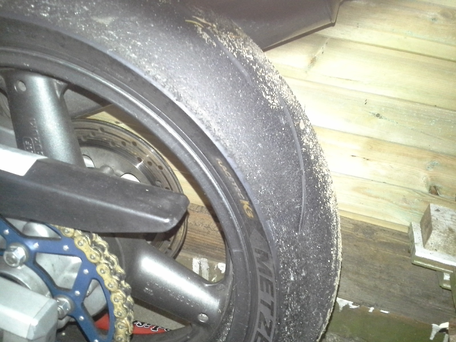

Ab dem zweiten Turn kam wieder regelmäßig ein alt bekanntes Geräusch in den Linkskurven: Kkrrggh ,oder so ähnlich. :(
Trotz 70er Vorderreifen und 35mm HHL und Körper neben dem Mopped habe ich den Göttern der Schräglage wiedermal spanabhebend geopfert. :D Erst den Schleifnippel runtergefahren, den dann rausgedreht als ich gerade nochdas letzte Stück Sechskant zu fassen bekam. Weiter ging es mit der Fussraste und zu meinem Entsetzen auch mit der Sohle meiner relativ neuen Daytona Evo Sports. 8O Nach wie vor nur linksrum, rechts hat der Schleifnippel gerade eben mal zarten Bodenkontakt gehabt. Es wird vielleicht mal Zeit nicht nur Linkskurse zu fahren, damit ich mehr Trainingszeit in Rechtskurven kriege. In Bildern sieht das so aus:
Opfergaben an Alu und Gummi
Metzeler Racetec RR K3 vorne nach GroßDölln linke Flanke
Metzeler Racetec RR K3 hinten nach GroßDölln linke Flanke
Wie auf oberem Bild zu sehen, war ich zu bequem :oops: den Seitenständer zu demontieren, der scheint aber ncoh weit entfernt vom Aufsetzen zu sein.
