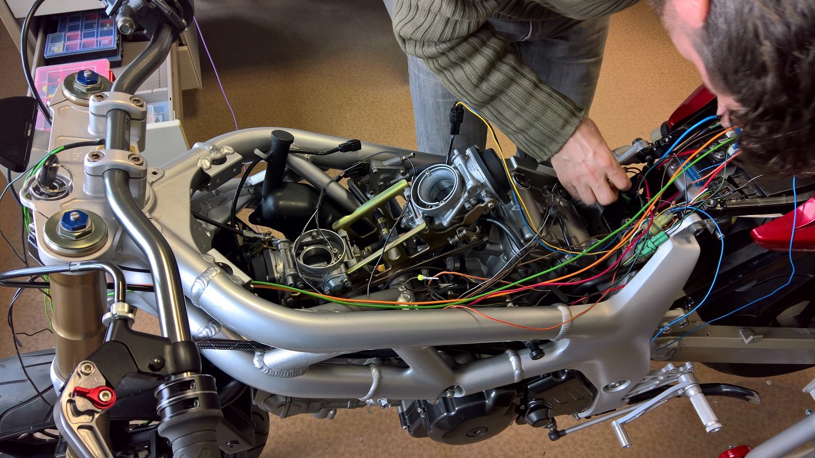

Beitrag von Bast » 11.03.2019 14:07
Haben uns am Wochenende der Elektrik gewidmet.
Beim Kurzcheck der M-unit hat alles ganz gut geklappt. Taster etc. funzen.
Ohne Kabel am Lenker ist zwar etwas ungewohnt, aber geil.
Ist halt etwas Gefummel und recht viel Lötarbeit, aber es passt bisher alles :top:

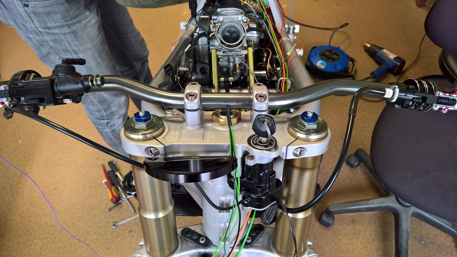

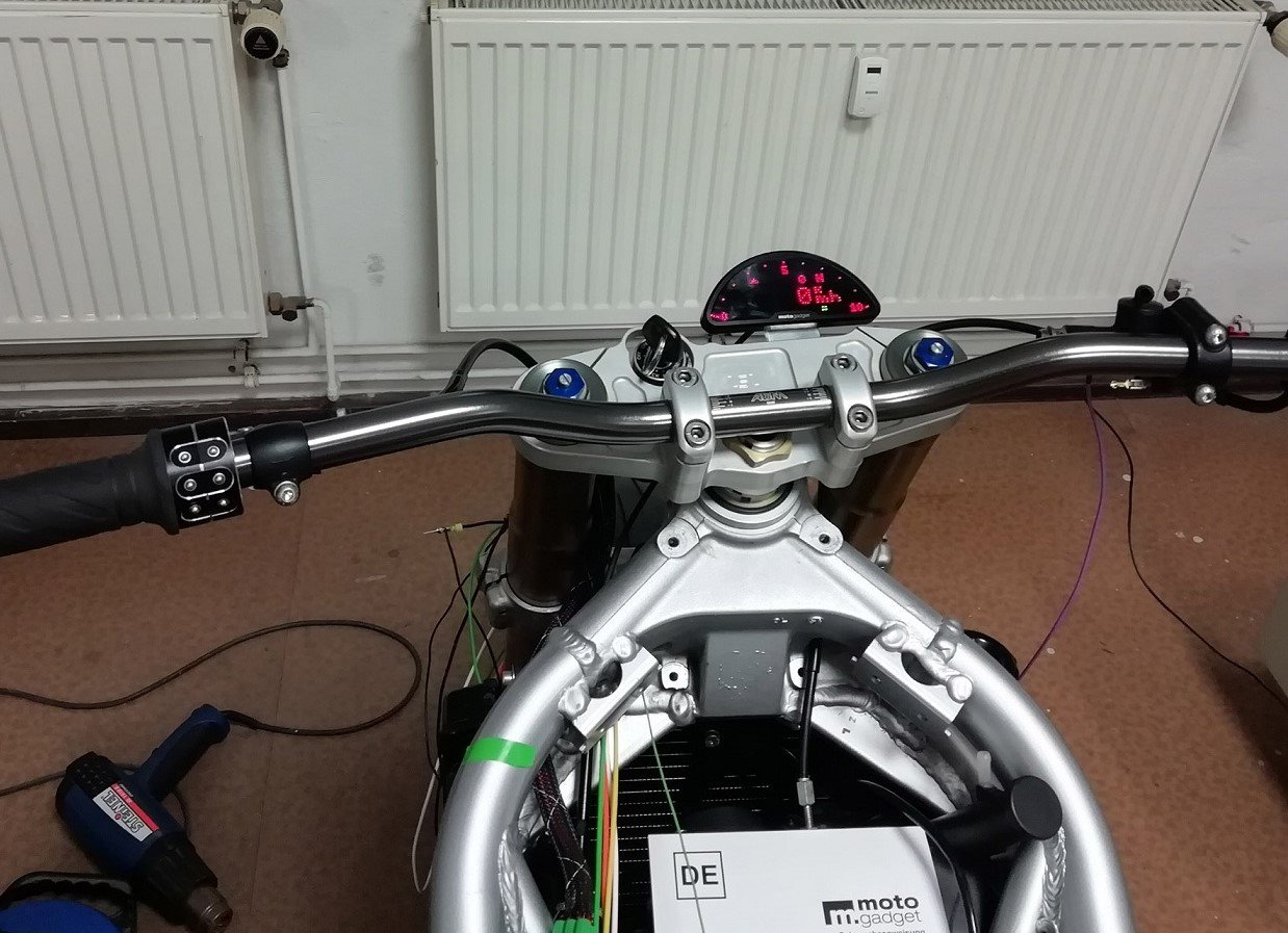

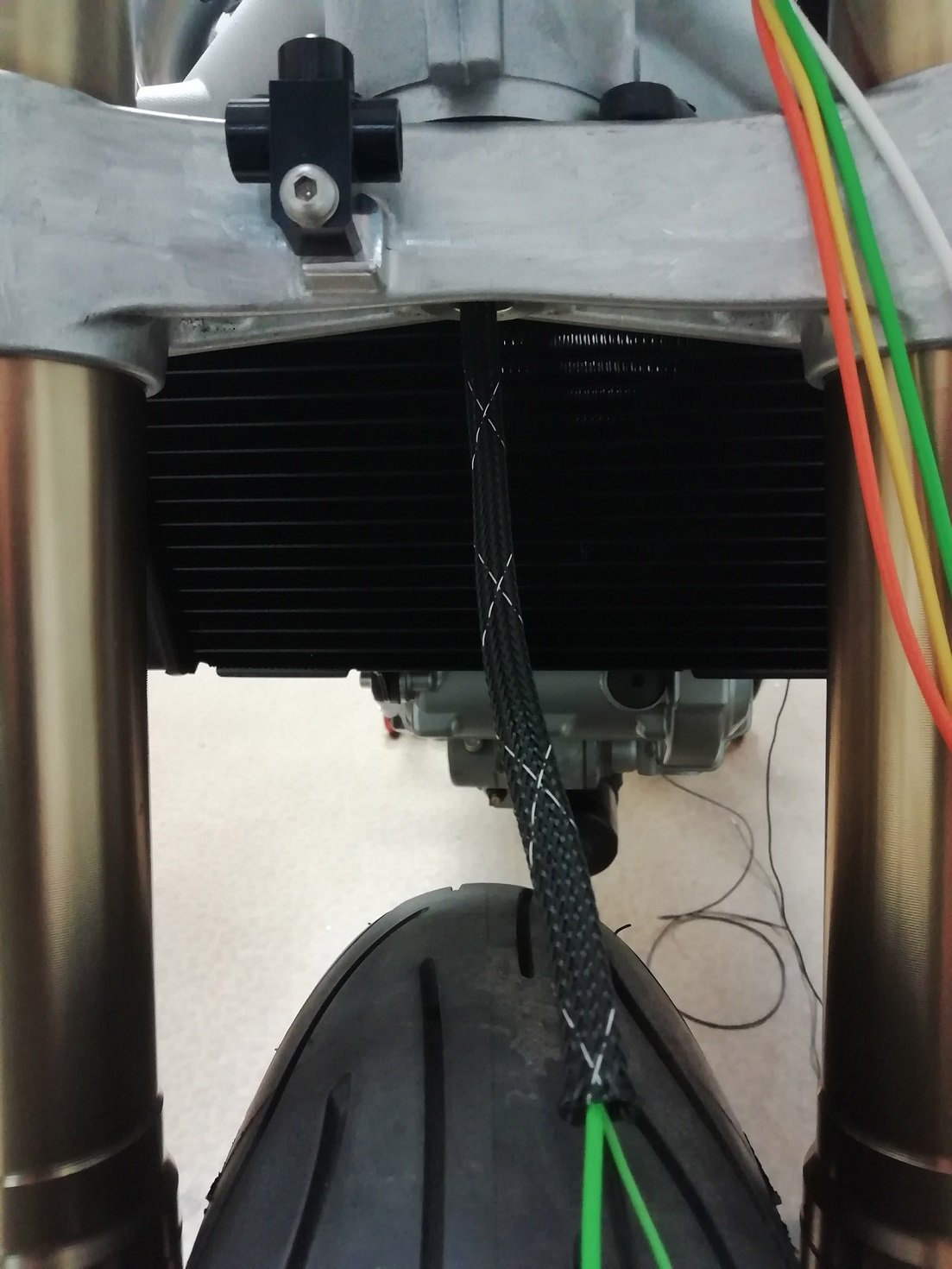

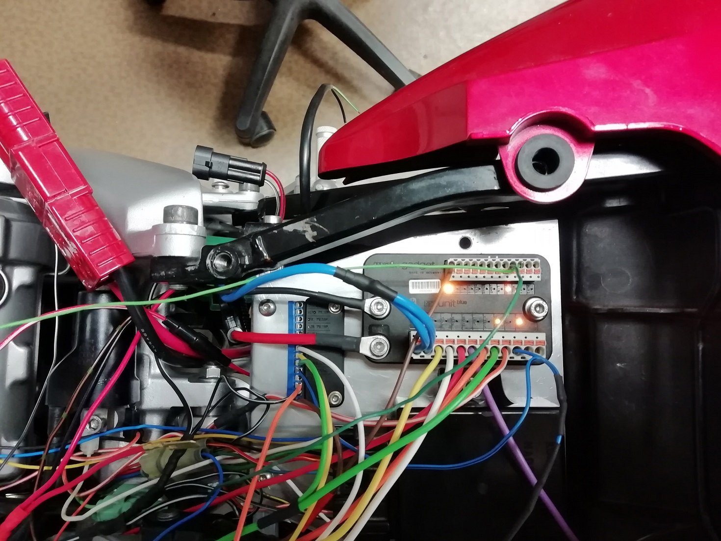

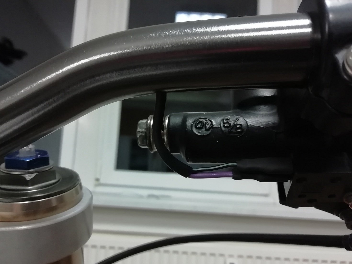

Beitrag von Bast » 18.03.2019 10:59
Wir haben mal ein bißchen weiter gemacht.
MotoscopePro läuft auch und Signale von Leerlauf, Blinkern, Fernlicht etc.
kommen auch an bzw. werden verarbeitet. Vorderer Bremslichtschalter ist
noch der Originale an der Pumpe und die Kabel verschwanden ebenfalls im
Lenker. Die Kabel kommen dann im Gewebeschlauch aus dem Steuerrohr nach
hinten zur "Schaltzentrale". Zum Schluss verlegen wir dann noch alles
gebündelt und ordentlich. Noch sieht´s aus wie Kraut und Rüben :wink:

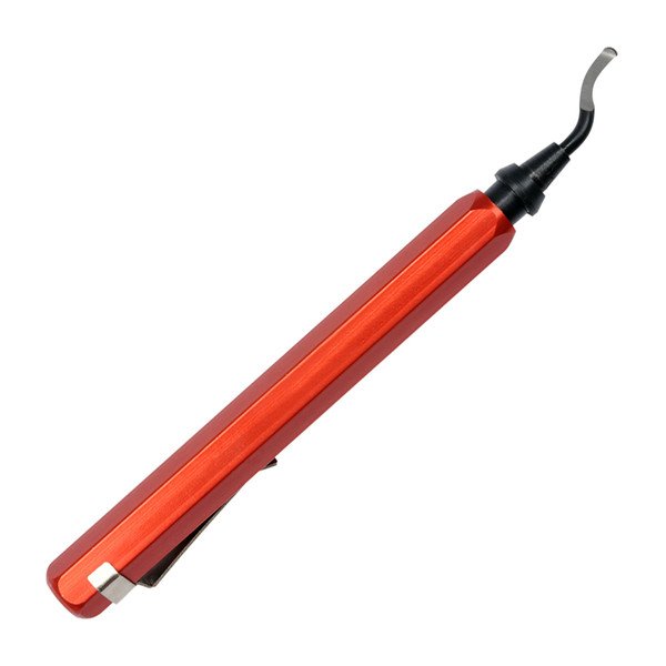

Noch ne Frage zu den Kabeldurchführungsbohrungen. Wie entgratet ihr die Löcher innen?
RuDolFiUs
Beiträge: 348
Registriert: 08.04.2014 11:04
Wohnort: NDS
Re: Umbau SV 650 S ´01
#101
Beitrag von RuDolFiUs » 19.03.2019 8:44
saihttaM hat geschrieben: ↑
19.03.2019 6:00
Es gibt spezielle "Rückwärtsbohrlochentgrater" bei denen das Schneidwerkzeug nach Durchdringen des Bohrloches ausklappt, aber die hat wohl kaum jemand zu Hause :mrgreen:
Bei einem 5mm Loch reicht mit etwas Geschickt der normale Handentgrater aus:
Wenn die Polizei ''Papiere'' sagt und ich ''Schere''! Hab ich dann gewonnen???
Ich schlafe wie mein Motorrad: Seitlich aufm Ständer...
Bast
Beiträge: 61
Registriert: 29.01.2018 9:28
Wohnort: HIG, Exil-Rüganer
#102
Beitrag von Bast » 19.03.2019 9:00
RuDolFiUs hat geschrieben: ↑
19.03.2019 8:44
19.03.2019 6:00
Genau richtig erklärt :)
An den Kantenbereich kommt dann noch ein Stück Schrumpfschlauch auf die Kabel drauf, dann sollte da nix passieren.

Beitrag von saihttaM » 19.03.2019 9:40
Ah, clever. Die normalen entgrater kannte ich schon ;)

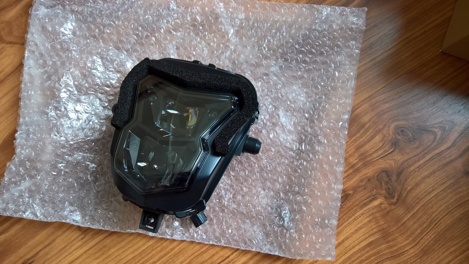

Beitrag von Bast » 03.04.2019 9:12
Für vorn haben wir jetzt unseren Wunschscheinwerfer gefunden. :D
LED komplett von der neuen CRF 450 L in gewohnter Honda-Qualität.
Schön kompakt, nicht sehr tief, aber auch nicht zu winzig. :top:
