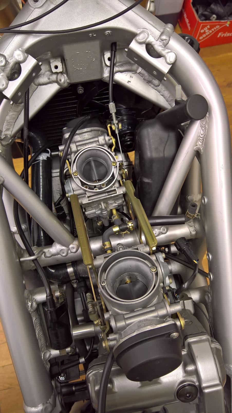

Der Choke ist jetzt umverlegt. Stammt von einer Honda VTR 1000 F.
Gasgriff und Zug ist ebenfalls von der F. Lässt sich ganz gut anpassen an die SV.

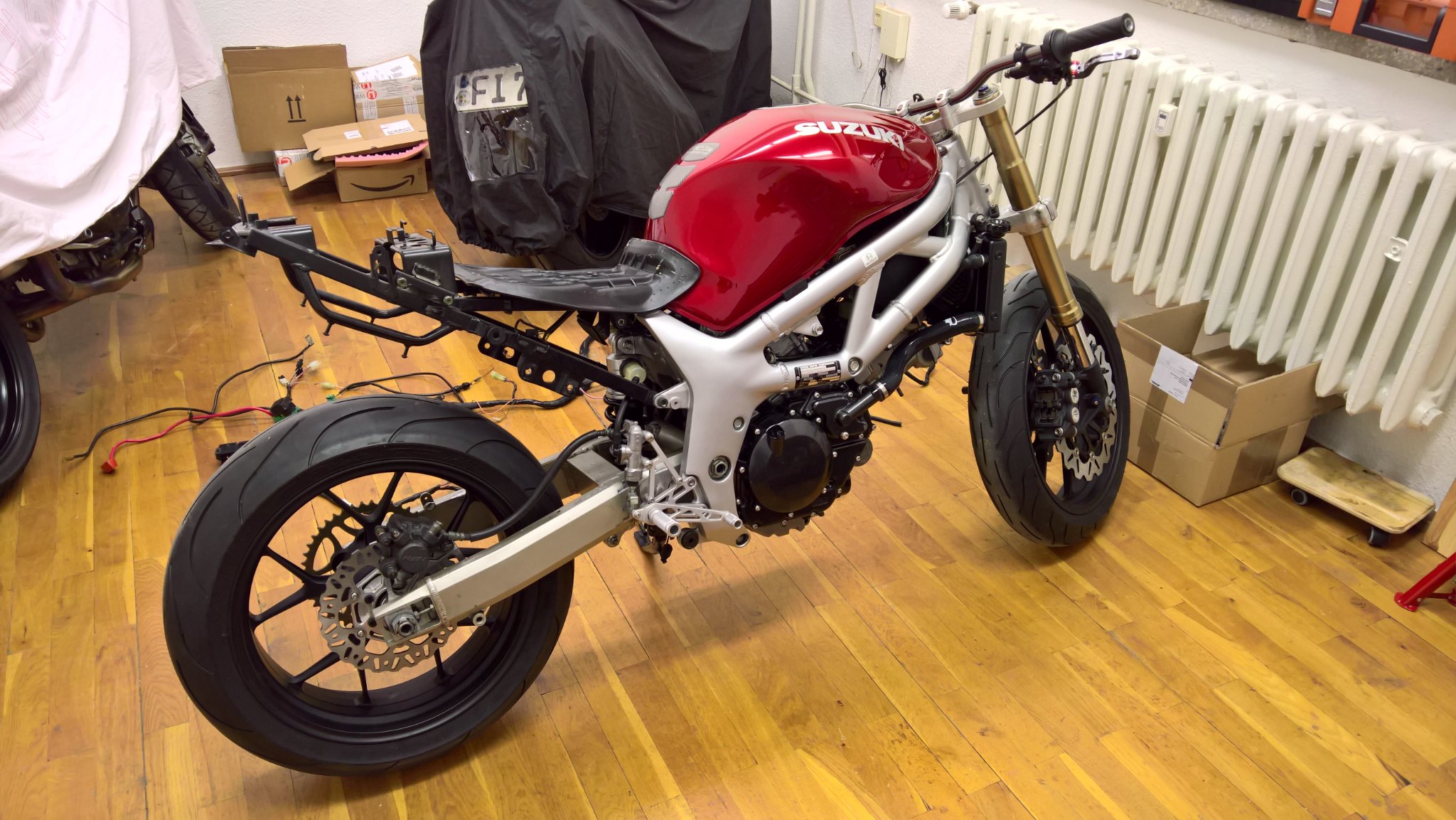

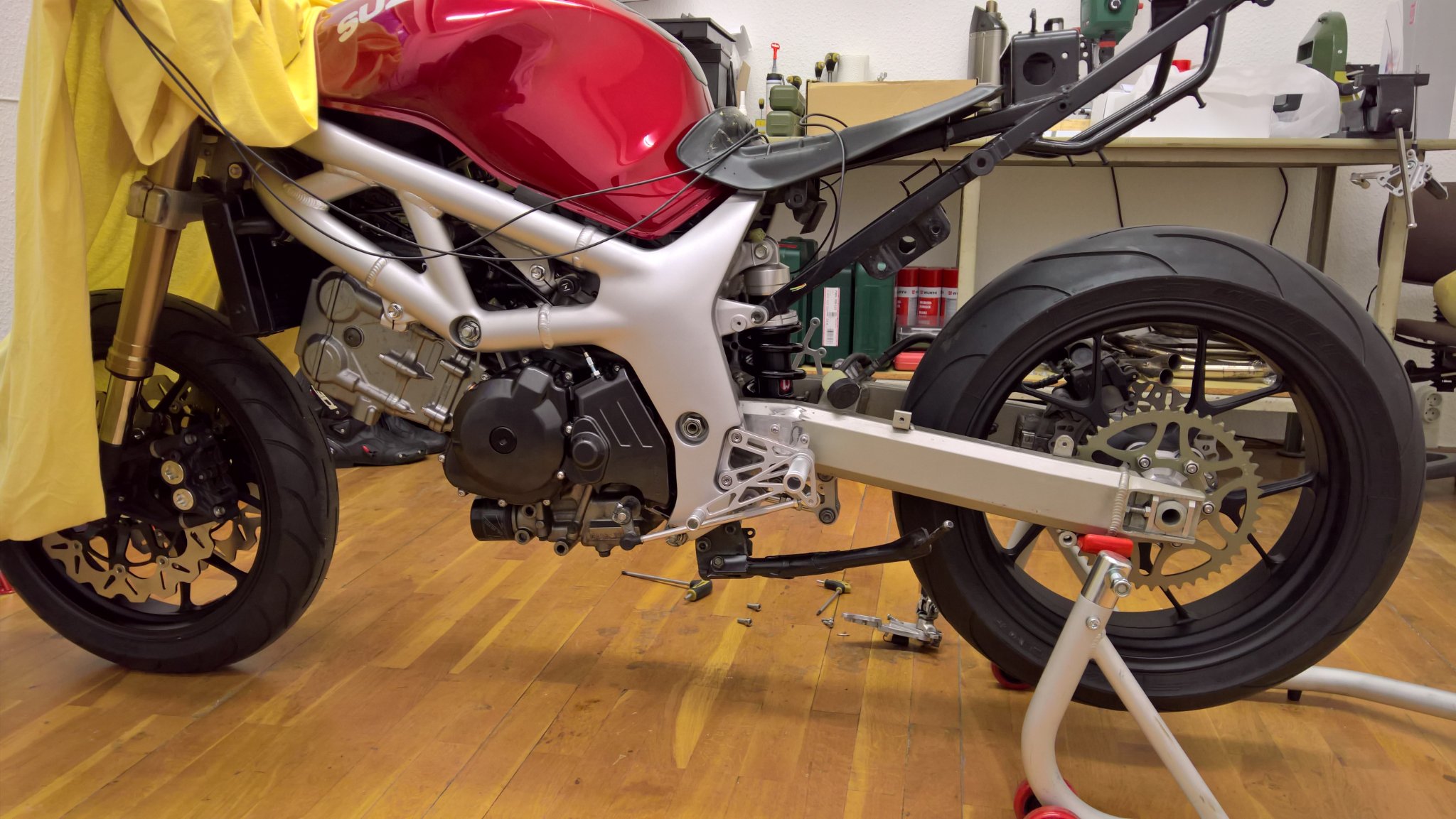

Wir haben uns noch eine neue Rastenanlage von LSL gegönnt.
Sieht super aus, ist top verarbeitet und leicht. Gewichte reiche ich noch nach.

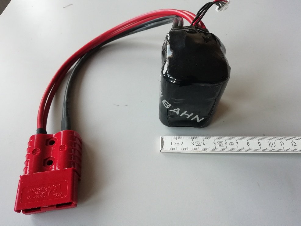

Batterie ist soweit fertig für den Einbau. Stecker zum schnellen Lösen sind dran.

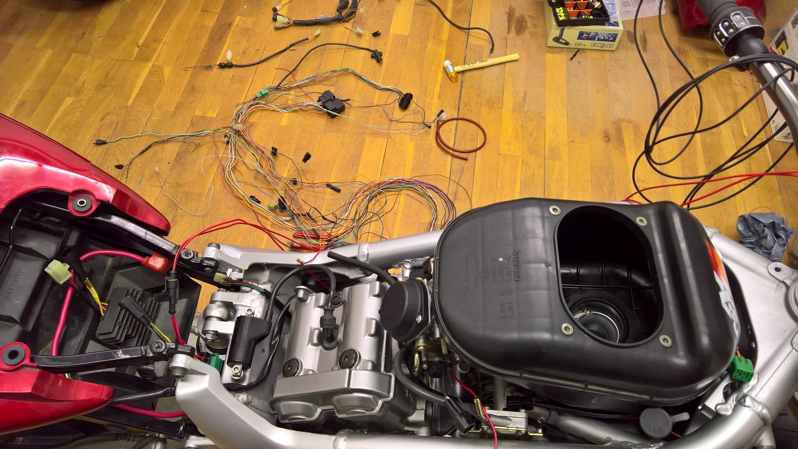

Wir haben uns mal an den Stromkram gemacht und alles "unnötige" rausgehauen. Der kleinere Haufen bleibt übrig, der Rest fliegt raus.
Durch die kleine Batterie können wir die ganzen Elektrobauteile im Batteriefach unterm Fahrersitz unterbringen.
Kann mir jemand sagen, wieviel Leistung der Anlasser max. hat? Also welcher Strom maximal am Anlasser ankommen kann.

Der Anlasser zieht so viel Strom, wie er braucht. Das kann je nach Motorrad und Zustand bis zu 400A sein. Aber dann ist da deutlich was im Argen.

Das es stark variieren kann, weiß ich. Die übliche Leistung wäre interessant, da man so den Kabelquerschnitt/Anschlüsse auf ein vertretbares Maßhannes-neo hat geschrieben: ↑14.02.2019 21:40Der Anlasser zieht so viel Strom, wie er braucht. Das kann je nach Motorrad und Zustand bis zu 400A sein. Aber dann ist da deutlich was im Argen.
Mach Durbahn noch? Wo ich die Batt so sehe? Die Internetseite ist ja recht tot und verworren von interessanten Nebengeschehnissen.
auslegen kann.

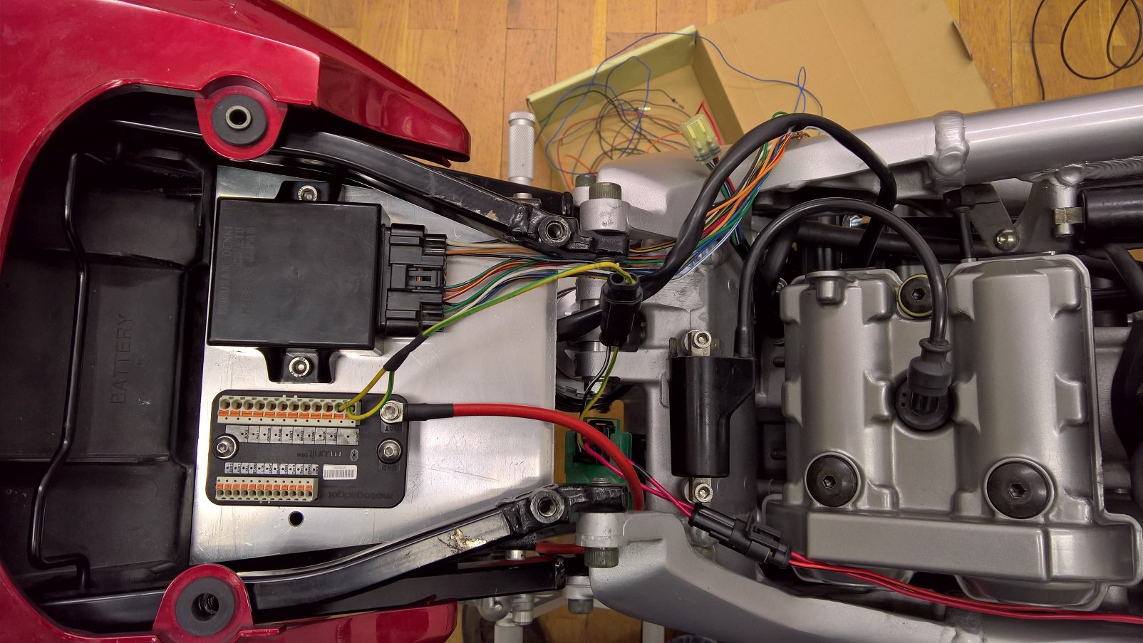

Die "Elektroplatte" hat jetzt ihren Platz. Dadurch können wir die übrig
gebliebenen Kabel massiv kürzen. Der Regler und die Batterie liegen
unterhalb der Platte. Das Steuergerät sitzt dann jetzt doch auch dort,
dann haben wir alles schön beieinander und es kann alles so kompakt
wie möglich gemacht werden.
