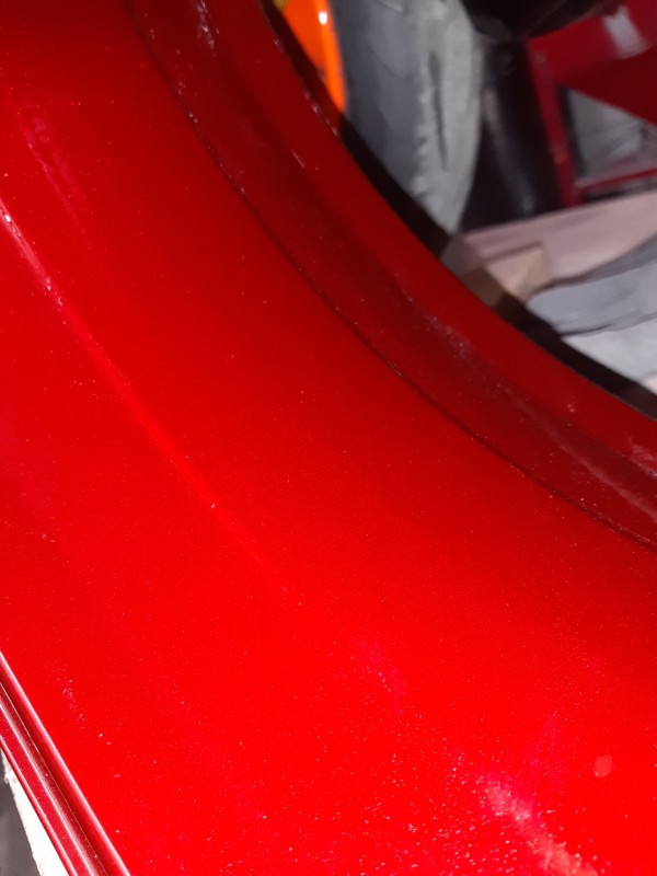

#95
Beitrag von dirk1965 » 13.01.2022 16:36

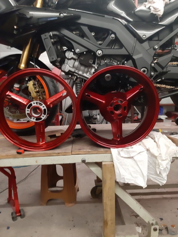

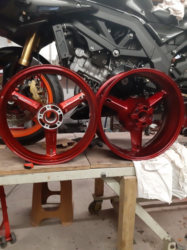

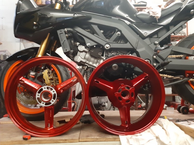

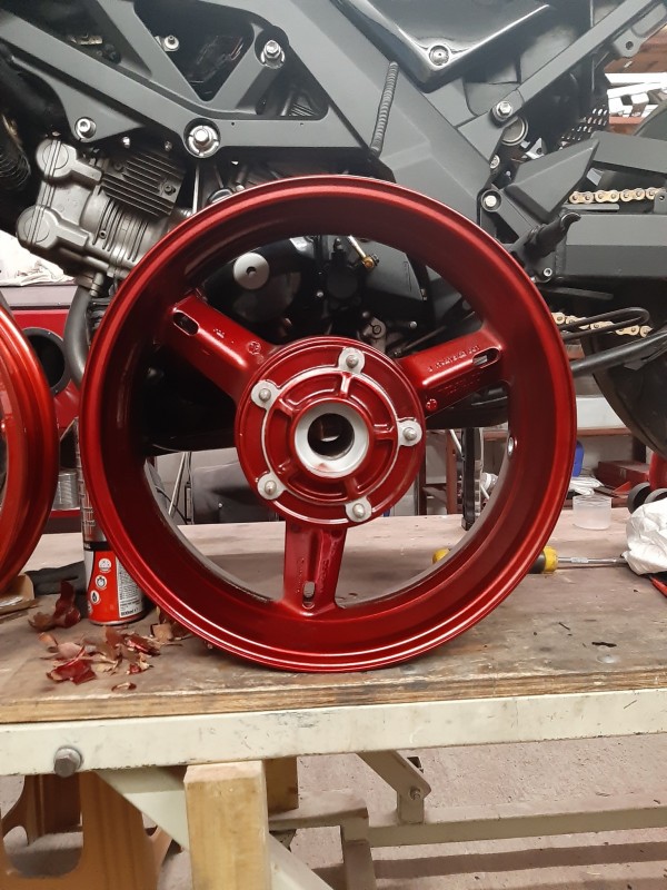

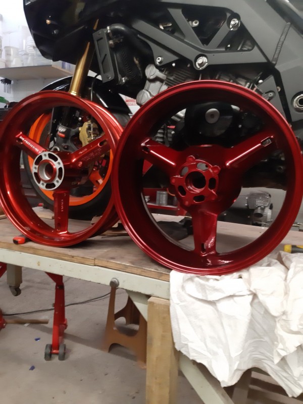

Jetzt kann ich beruhigt in die Reha fahren.😂😂
Dirk
dirk1965
Beiträge: 509
Registriert: 06.11.2012 16:14
Wohnort: 49594 Alfhausen
Re: Ich hab's wieder getan
#96
Beitrag von dirk1965 » 13.01.2022 16:41
Bevor jetzt Fragen kommen.😂😂😂
Ja, die hintere Felge ist dunkler.
Ist so gewollt.
Vorne ist eine Schicht Lasur drauf und hinten zwei Schichten.
Bis jetzt finde ich das echt geil.🤩🤩
Mal sehen wenn jetzt alles montiert ist.
Wie es dann aussieht.
Dirk

#97
Beitrag von VOODOO » 13.01.2022 20:47
Schon schick
Die Hintere gefällt mir ne Spur besser.

#99
Beitrag von Duffy » 14.01.2022 8:04
Sieht wirklich gut aus :top: ;) bier

Beitrag von FhSv » 15.02.2022 10:38
Darf ich fragen wie du die Felgen so glatt bekommen hast? Einfach geschliffen oder ? Und wie hast du sie Chrom beschichtet?

Beitrag von dirk1965 » 29.04.2022 22:15
FhSv hat geschrieben: ↑
15.02.2022 10:38
War jetzt Mal einige Zeit nicht hier.
Die Gusshaut in Handarbeit geschliffen bis alles glatt war.
Es gibt ein Chromepulver mit ungefähr 90% Glanzgrad.
Dieses wird als Grund für viele Lasuren ( dieses Rot z.B. ) aufgebrannt.
Dirk
