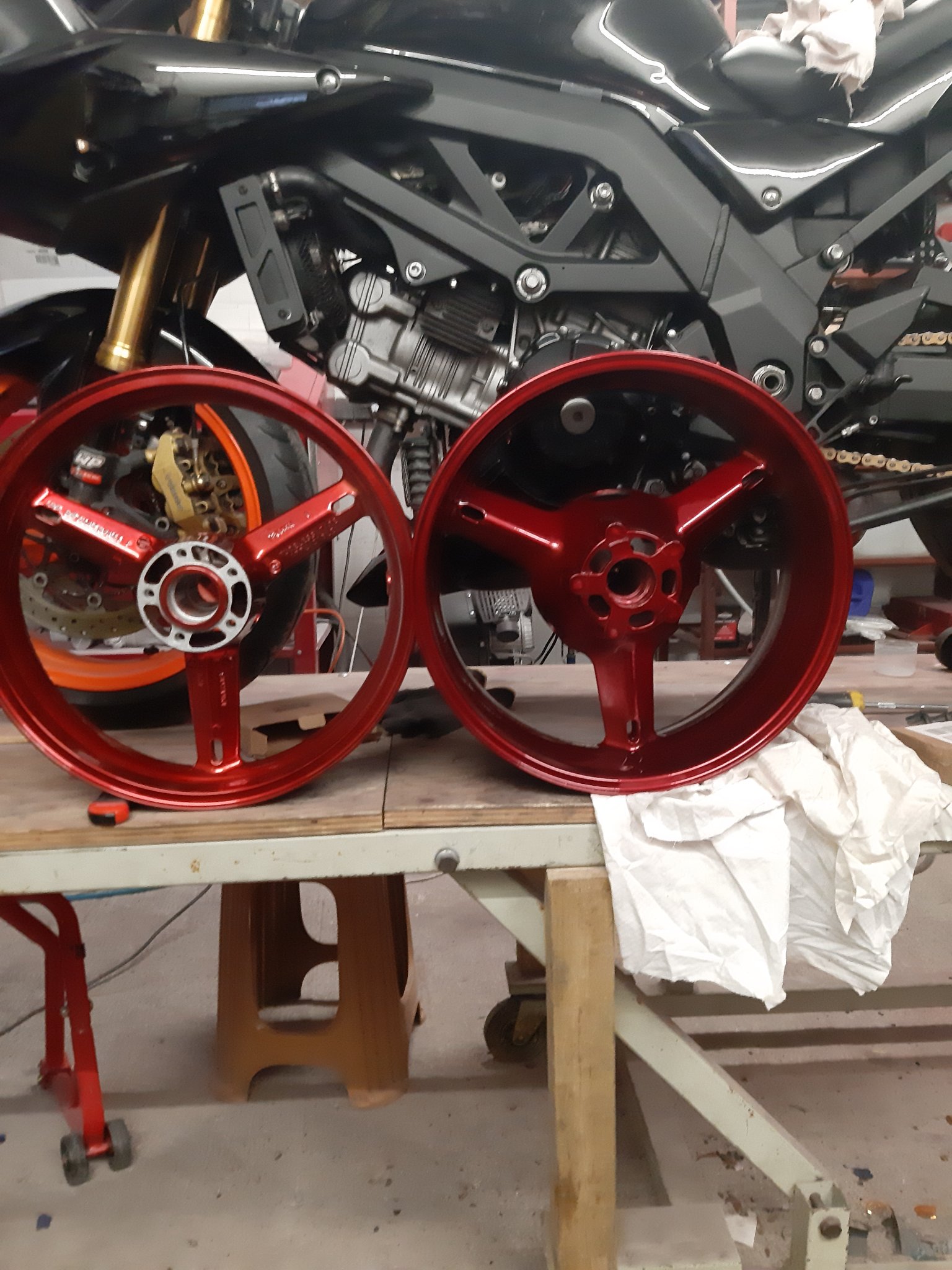

Bevor jetzt Fragen kommen.😂😂😂
Ja, die hintere Felge ist dunkler.
Ist so gewollt.
Vorne ist eine Schicht Lasur drauf und hinten zwei Schichten.
Bis jetzt finde ich das echt geil.🤩🤩
Mal sehen wenn jetzt alles montiert ist.
Wie es dann aussieht.
Dirk

Schon schick
Die Hintere gefällt mir ne Spur besser.

Darf ich fragen wie du die Felgen so glatt bekommen hast? Einfach geschliffen oder ? Und wie hast du sie Chrom beschichtet?

FhSv hat geschrieben:
15.02.2022 10:38
War jetzt Mal einige Zeit nicht hier.
Die Gusshaut in Handarbeit geschliffen bis alles glatt war.
Es gibt ein Chromepulver mit ungefähr 90% Glanzgrad.
Dieses wird als Grund für viele Lasuren ( dieses Rot z.B. ) aufgebrannt.
Dirk
