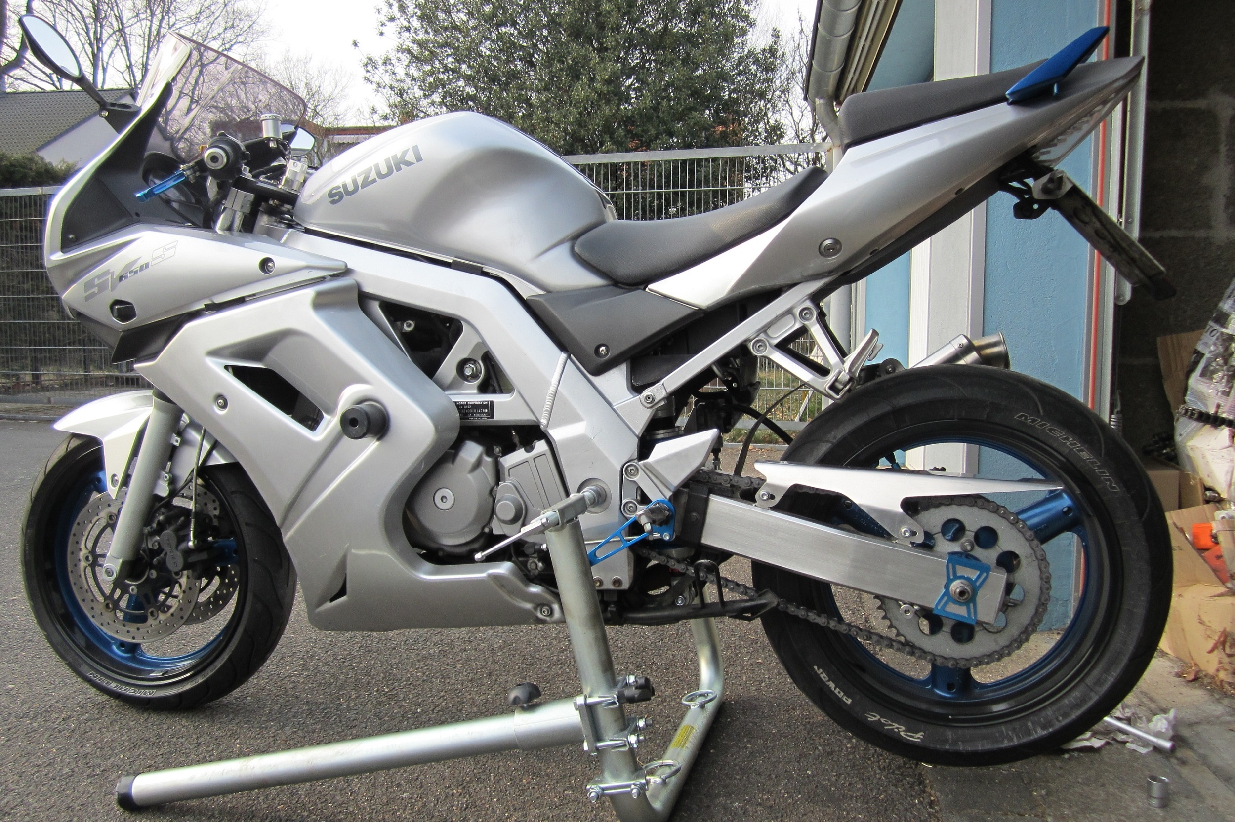

Beitrag von Benny_1982 » 05.04.2013 8:18

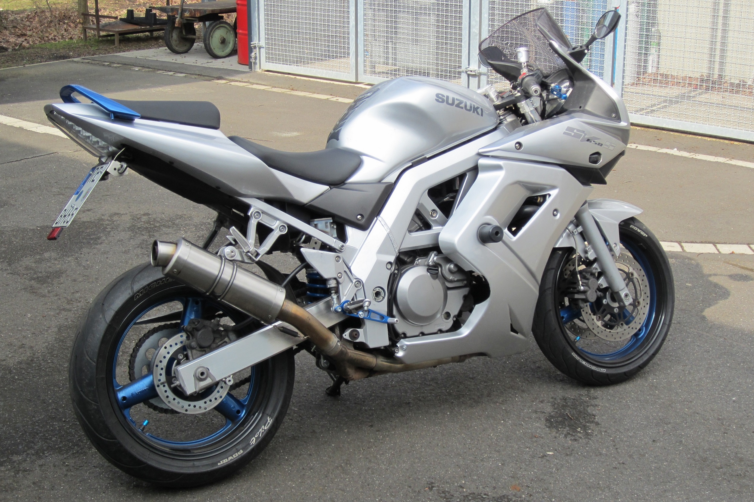

Hier ein aktuelles Bild mit den neuen Kettenspannunterlagen ;) bier
Nochmal besten Dank an Roughi und Ghato für die Inspiration und guten Tipps :!: :!: :!:
Neue Bilder in der Ownerliste: http://www.svrider.de/index.php?seite=o ... tails=5490
Kommentare/Bewertungen sind gern gesehen :-)

Sehr schön :!:
Die kleinen Akzente gefallen mir richtig gut. Aber bloß nicht übertreiben, sonst wirkt es irgendwann überladen.

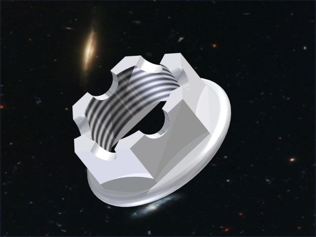

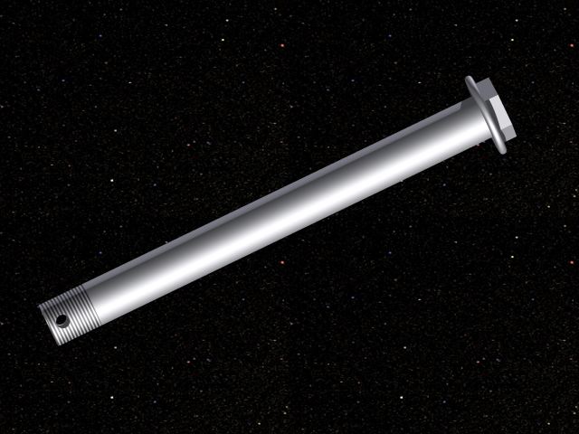

So... Erste Skizzen ready!
Das Prinzip ist ganz einfach! Die Achsmutter wird als eine Art "Kronenmutter" gefertigt und durch die Titanachse wird eine Passung gebohrt! Dann wird Beides verschraubt, angezogen und mit einem Passstift formschlüssig, aber lösbar, verbunden!
Da man entsprechend Spielraum braucht, sind 6 Positionen möglich...
Der einzige Hacken an der Konstruktion ist, dass man vorher wissen muss, wie weit die Achse im festgezogenen Zustand aus der Achsmutter ragt! Denn sonst würde der Stift nicht passen...
Eventuell könnte man Langlöcher in die Achsmutter fräsen, damit der Spielraum noch größer wird!

atzepeng
Beiträge: 268
Registriert: 23.03.2011 12:02
Wohnort: München
Re: Chronik einer Liebe :-D
#105
Beitrag von atzepeng » 09.04.2013 18:25
schaut soweit richtig gut aus! :) das mit den langlöchern sollte eigentlich funktionieren denk ich. belastet werden schließlich erst die inneren gewindegänge hinter dem splint.
notfalls könnte man natürlich auch ne passende distanzscheibe drehen, aber das würde den sinn des ganzen etwas verfehlen...
