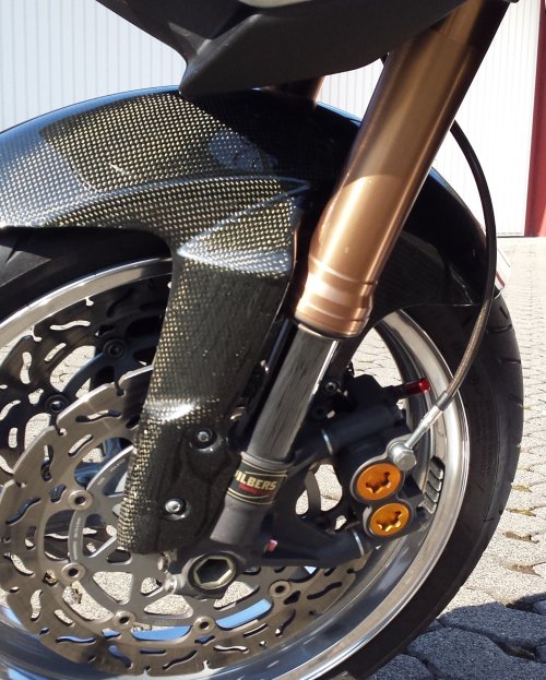

Mit der Bremse vorne hab ich dann weitergemacht,
Erstmal komplett entleert mit der Pumpe, dann die Leitungen ab und natürlich den Pissbecher.
Alles sauber gemacht, und dann hab ich erstmal die Schläuche montiert.
Die Verbindung über den Kotflügel wollte ich nicht mehr.
Also hab ich die Schläuche für die direkte Verbindung von der Pumpe zu den Bremsen bestellt.
Dafür hab ich mir noch 2 Halter gebaut, um die Schläuche ordentlich zu verlegen.
- IMG_20170809_163659.jpg (26.96 KiB) 4931 mal betrachtet
- IMG_20170809_163708.jpg (57.83 KiB) 4931 mal betrachtet

So sieht es jetzt unten aus.
- Bremse vorne rechts.jpg (87.34 KiB) 4929 mal betrachtet
- Bremse vorne links.jpg (86.06 KiB) 4929 mal betrachtet

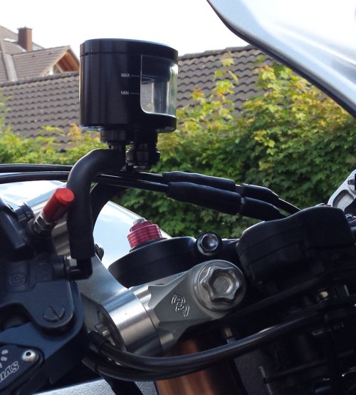

Den Halter für den Becher hatte ich auch schon fertig.
- IMG_20170809_163637.jpg (53.49 KiB) 4927 mal betrachtet
Re: Black Jacks Kilo - neue Becher und Schläuche
1000x besser als mit dem Bogen über den Kotflügel.
Sollte Ich irgendwann mal (gibt aber noch keinen Grund dazu) an die Leitungen bei gehen müssen, würde Ich das auch so machen.

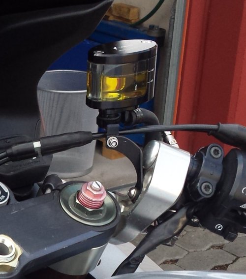

So sieht das dann fertig aus.
Hier konnte ich den alten Schlauch verwenden, leicht gekürzt.
Willst du da an der Klemme nicht lieber noch ein Gummi zum Schutz der Leitung unter legen?
- Black Jack
- Beiträge: 9857
- Wohnort: Dormagen
Hab ich auch schon überlegt.
Jetzt ist es sehr vorsichtig angezogen.
Ich würde das machen, sonst ist der schöne Überzug der Leitung schnell beschädigt. Du hast dort ja auch durchaus Bewegung in den Leitungen.Black Jack hat geschrieben: Jetzt ist es sehr vorsichtig angezogen.
- Black Jack
- Beiträge: 9857
- Wohnort: Dormagen
Da hast du vollkommen Recht, aber das ist ja schnell korrigiert.

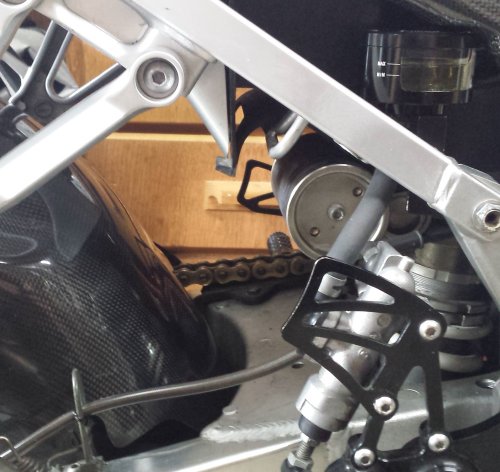

So, fehlt nur noch die Hinterradbremse.
Hier auch wieder die gleiche Prozedur.
Also wieder entleeren, säubern, demontieren.
Jetzt erstmal den Halter für den Becher bauen und den Schlauch anpassen...
Man sieht ja nicht so viel, aber was solls, ist halt ne enge Kiste da hinten.
- IMG_20170809_163751.jpg (46.68 KiB) 4900 mal betrachtet

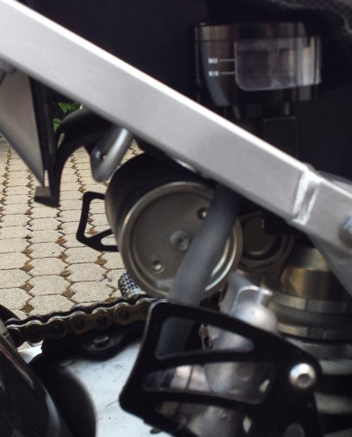

- Black Jack
- Beiträge: 9857
- Wohnort: Dormagen
Jetzt noch die Stahlflex montieren und füllen.
Gefüllt hab ich wieder mit der Spritze, danach die Vakuumpumpe dran und entlüften.
Und fertig...
Und fertig...
- IMG_20170817_150659.jpg (48.23 KiB) 4901 mal betrachtet
