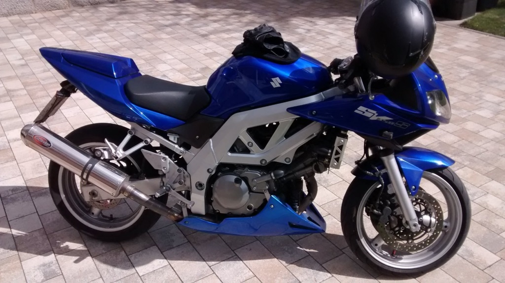

Ich denk der Name vom Fred sagt schon einiges, aber hier nochmal ein bisschen detaillierter beschrieben was genau gemacht wird.
Nach 4 Jahren auf dem Maschinchen hab ich gerade bei längeren Ausfahrten gemerkt das mir die Körperhaltung ziemlich schnell auf die Nerven geht,
Handgelenke abgewinkelt, Rücken tut weh, Mimimimi… und so weiter :D
Also muss man was dagegen tun. Und da ich meine Suzi nicht hergeben will, wird se halt umgebaut!
Kopf runter, neuer Scheinwerfer, Lenker gegen Superbike tauschen und allgemein einige Teile wieder aufbereiten und aufhübschen.
Was einem halt während dem Schrauben so auffällt. Nach einigen Tagen im Forum, der Ownerliste und so weiter hatte ich dann auch ein grobes Bild was ich denn machen will.
Wir werden sehn ob das alles so wird wie ich mir das Vorstell.

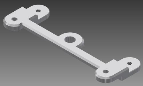

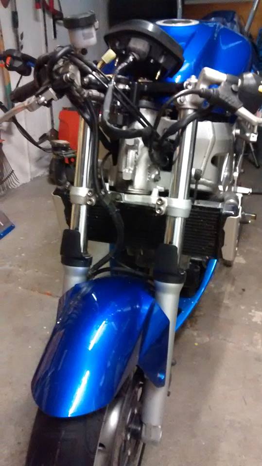

So, es hat sich auch wieder bisschen was getan..
- Ein Gitter für den Kühler. Allerdings bin ich mir nicht so ganz sicher ob ich damit nicht die Kühlleistung zu sehr senke, weis da jemand bescheid :?:
- Ich hab mich an nem Träger für den Endtopf versucht... schätze da muss ich nochmal ans Zeichenbrett :mrgreen:
Zu guterletzt sind gestern die bestellten Teile gekommen, damit hab ich gleich mal ne Probemontage vorgenommen um zu sehn was ich noch alles tun muss:
- Gaszug verlegen, in diversen Foreneinträgen beschrieben und ohne neuem Zug möglich.
- Kupplungszug muss ein wenig angepasst werden, denn das Stück Rohr am Hebel passt nciht so ganz.
- Der Scheinwerfer passt natürlich nicht ohne weiteren Abstandshalter an die Gabel, wegen der Aufnahme fürs Geweih.
Adapterplatte für den Scheinwerfer inklusive Bohrung für die Blinker :mrgreen:

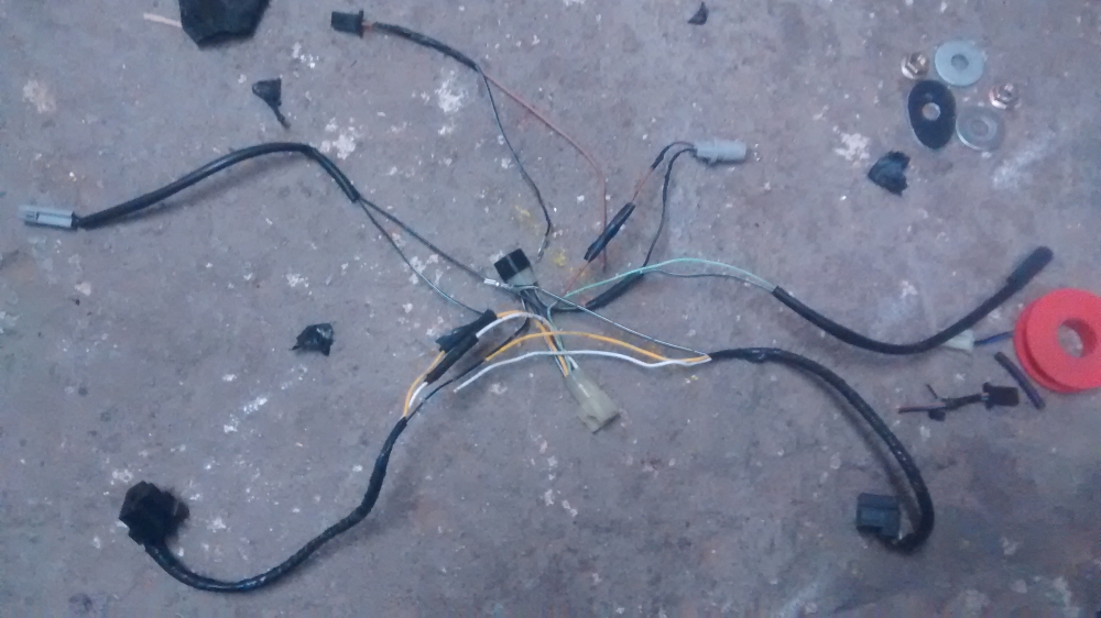

Hat sich ja schon etwas getan. Wie machst du das mit dem Kabelbaum? Die S hat ja einen Kabelbaum für zwei Scheinwerfer und jetzt hast du nur noch einen :mrgreen: . Außerdem bin ich auf die Lösung mit dem Tacho gespannt ;) bier
Cpt_Chaos
Beiträge: 48
Registriert: 04.03.2016 8:10
Wohnort: 922xx
Re: Bitte Freimachen! – Der Laie legt Hand an
Beitrag von Cpt_Chaos » 15.03.2016 22:06
Ich hatte gehofft das ich "nur" den Stecker von der Front nehm und die Kabel auf den neuen Scheinwerfer löte, aber irgendwie hört sich ddes so an als wärs nicht so einfach? :D

pekae hat geschrieben:Wie machst du das mit dem Kabelbaum? Die S hat ja einen Kabelbaum für zwei Scheinwerfer und jetzt hast du nur noch einen
Einfache Lösung.
Bei der Tante gibt es einen Adapterstecker.
Da geht das Kabel für's Abblend- bzw. Fernlicht rein und das Massekabel.
Dann den Stecker auf die Birne stecken und schon klappt das.
Beim MT03 Scheinwerfer ist das ja nichts anderes.
Den hab ich montiert.
Auch der originale Tacho ist bei mir im Tank.

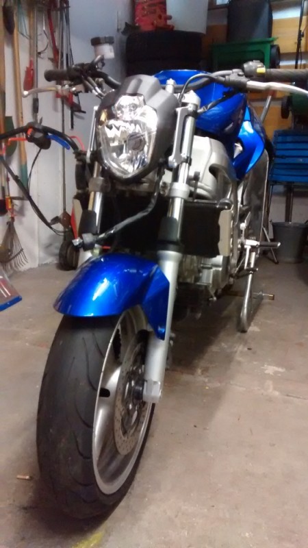

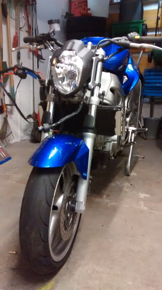

So es is wieder ein bisschen was passiert :)
Fehlen nurnoch die Adapterplatten für den Scheinwerfer.
Ich hab natürlich nicht genauer gesucht obs nen Kabelsatz zu kaufen gibt und hab den Original Kabelbaum zerlegt :roll:
Allerdings so das man den ohne Probleme wieder zusammensetzen könnte...
Is auch nicht sonderlich schwer, einmal H4 und einmal Standlicht weg machen und schon passt das.
Dazu muss man aus dem Masseverteiler (Stecker mit schwarzer Kappe), jeweils die Masseleitung entfernen. Man kann sichs einfach machen und die Kabel abzwicken,
oder man nimmt ein spitzes Werkzeug und hebelt die "Widerhaken" im Stecker auf, so das man Kabel mitsamt Quetschverbinder rausziehen kann.
Der + Pol is jeweils mit nem Quetschverbinder unter Klebeband :!: auf beide H4 und Standlichter verteilt... Da hab ichs mir dann einfach gemacht und das überflüssige
Kabel so dicht wie möglich am Quetschverbinder abgezwickt.
Nachdem das Standlicht am MT 03 eine Buchse und keinen Stecker am Kabel hat musste ich dann doch noch löten.
Leider hab ich davon kein Foto, aber plus auf plus und minus auf minus is jetz keine Kunst :mrgreen:
Sämtliche Lötverbindungen mit Schrumpfschlauch ummanteln und gut is.
Den Lenker hab ich dann auch endlich fertig bekommen.
Das war dann doch garnicht so einfach, wie ich finde. Das kurze Metallrohr am Kupplungszug is so richtig besc.... ausgerichtet, das es mit Lenker und Gabelbrücke nicht besonders passt.
Nachdem man das rohr neu ausgerichtet hat gehts dann auch mit dem verlegen.
Verlegen des Bowdenzugs am Gasgriff.... Ich hab ja gedacht ich muss gleich was kaputt machen...
Zunächst mal den Griff auseinander schrauben und den Luftfilterkasten abnehmen das man ordentlich an die Leitung ran kommt.
Noch kein Problem. Man sollte aber am besten komplett lose schrauben, sonst bricht man die Hülle an der Verschraubung :roll:
Danach den Bowdenzug auf die rechte Seite verlegen und alles wieder zusammenbauen.
Bei mir ging der Zug dann recht streng, das kann man dann mit den beiden Verschraubungen nach dem Griff ausgleichen.
Fazit zu den beiden Zügen:
Ziemliche Fummelei! Ich denke da is man besser bedient wenn man gleich neue nimmt.
Nachdem die Originalen Hebel so wie so viel zu klobig sind werden diese mit samt Bowdenzüge für die nächste Saison ausgetauscht. 8)
Das mit dem Tacho nervt mich ordentlich, ich hatte mir ja überlegt den Kollegen mit GFK auf den Tak zu modelliern...
Aber nachdem jetzt der Lenker montiert is muss ich sagen.. Ich glaub des sieht so richtig sch... aus :|
Die lösung im Tank find ich absolut genial, schaut richtig klasse aus! Aber ich selber trau mich da nicht ran, da mach ich nur was kaputt :mrgreen:
Vielleicht finde ich jemanden der sowas kann. Und wenn nicht, dann kommt halt doch n anderer Tacho hin.
Wie is das eigentlich mit dem Tankinhalt, wird der stark reduziert dadurch?
So, genug geschrieben... ich hoff man kanns lesen :mrgreen:
