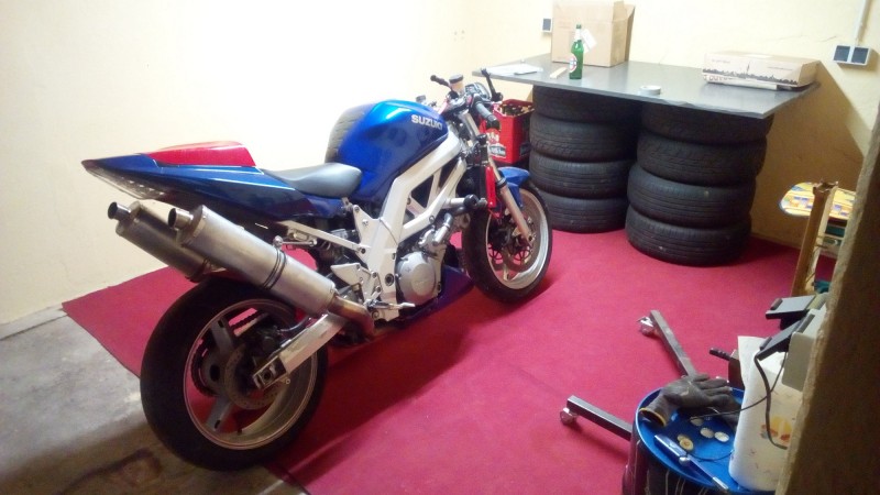

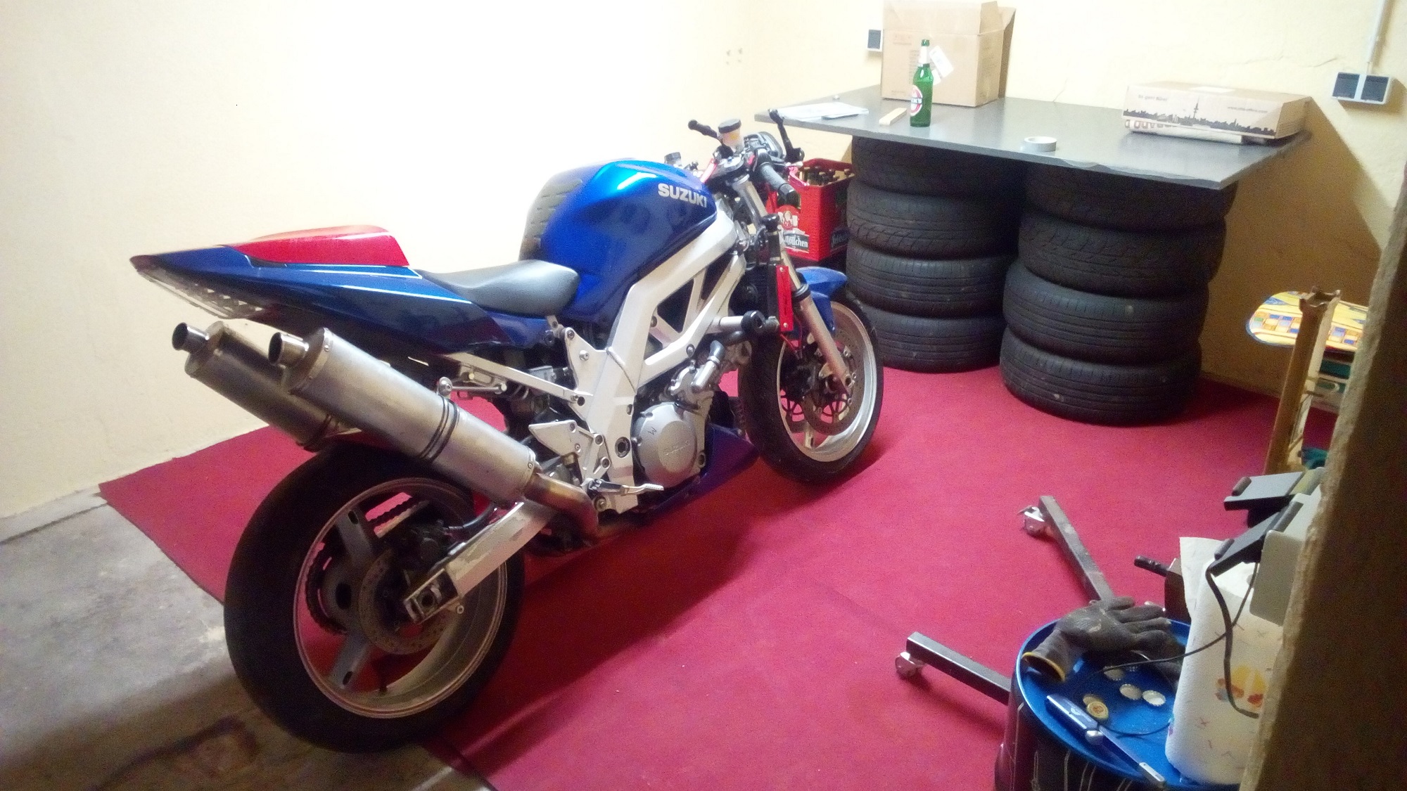

ich fange heute mal eine neue Doku an. Es geht um den Umbau meiner K4 um sie wieder im öffentlichen Straßenverkehr bewegen zu können. Die Fahrzeughistorie könnt ihr euch in der OWL ansehen. Nach zwei Crashs hatte ich sie auf Rennstrecken-Nutzung umgebaut, bin aber aus verschiedenen Gründen nie dazu gekommen. letzten Winter habe ich den Kupplungskorb überarbeiten lassen, aber grundsätzlich steht sie seit meinem letzten Crash im Juni 2014 nur rum. Da das einem Fahrzeug aber nicht gut tut, deswegen auch Fahrzeug und nicht Stehzeug, kommt sie jetzt wieder auf die Straße.
Die Rennverkleidung habe ich bereits im Sommer abgebaut und "liquidiert". Da ich beim Umbau meiner K3 in den letzten beiden Wintern oft gefroren habe, musste ich mir dringend erstmal ein warmes Plätzchen zum Schrauben einrichten. Den alten Pferdestall in meinem Haus habe ich dafür umfunktioniert. Mitte November ist die Dicke dann eingezogen.

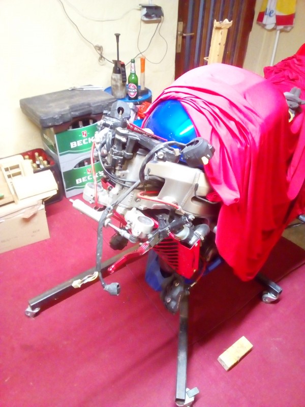

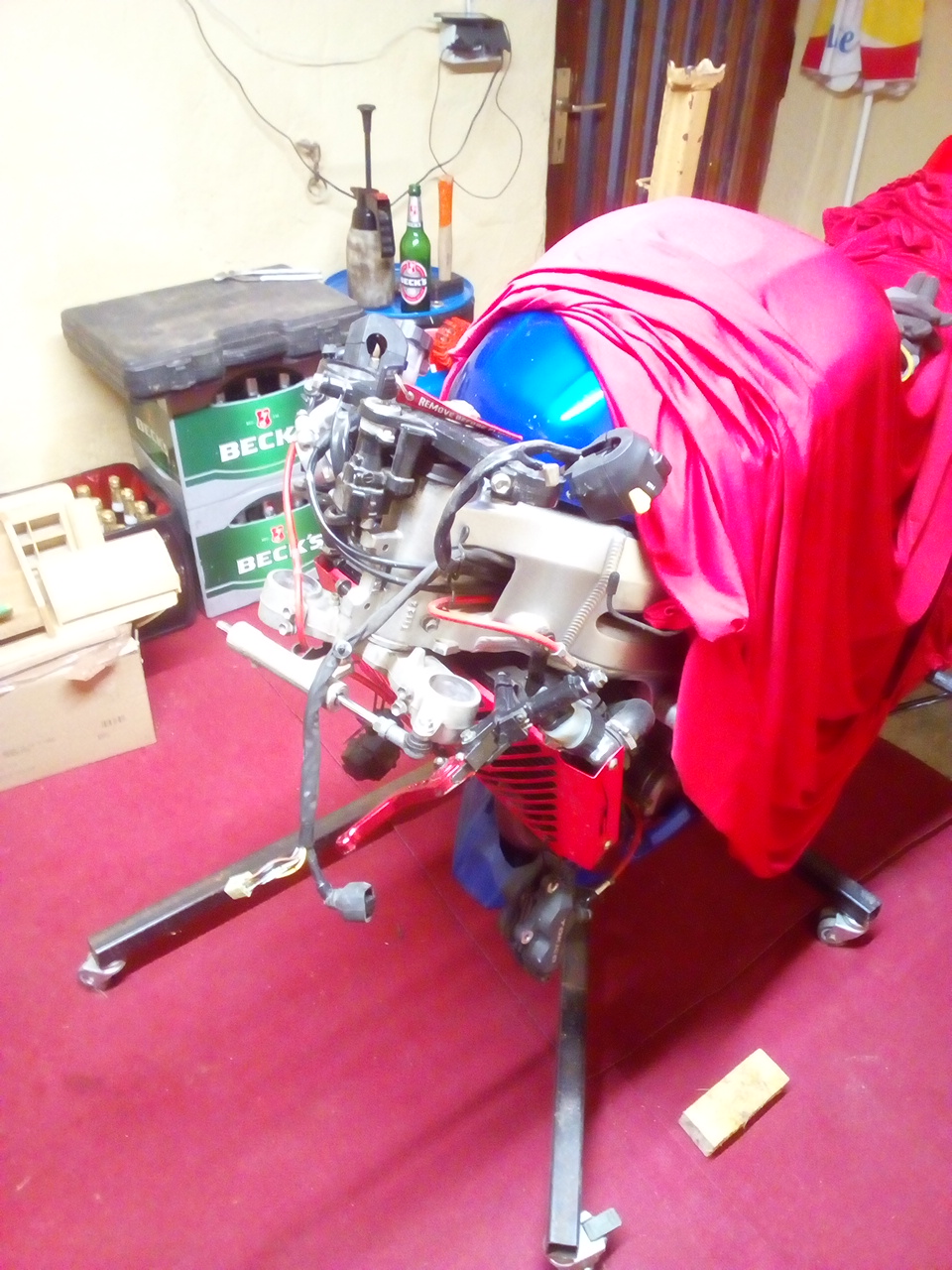

Als erstes muss ich die Gabelsimmerringe machen. Also Gabel ausbauen...
Re: SVMiNi´s K4 - zurück auf die Straße

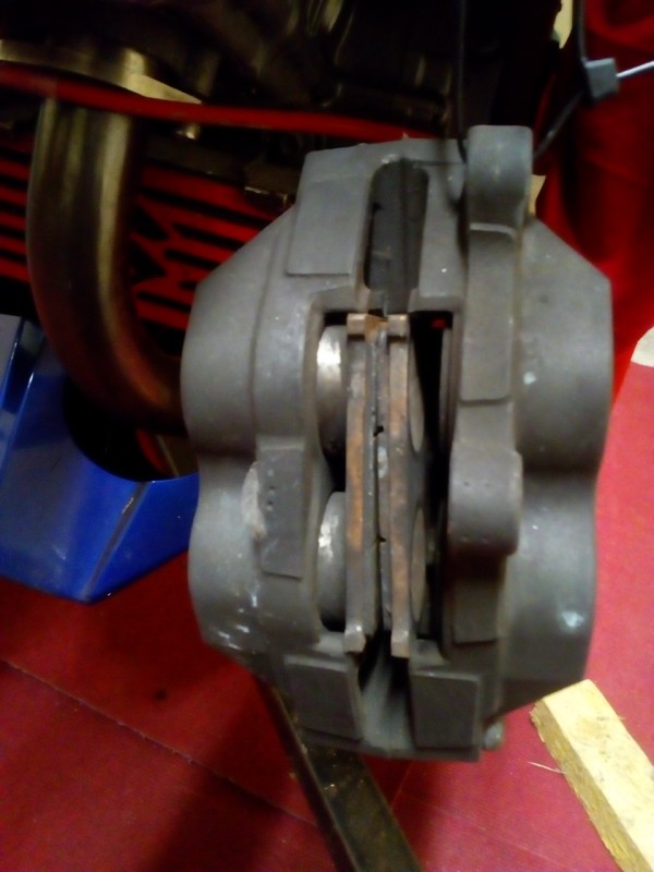

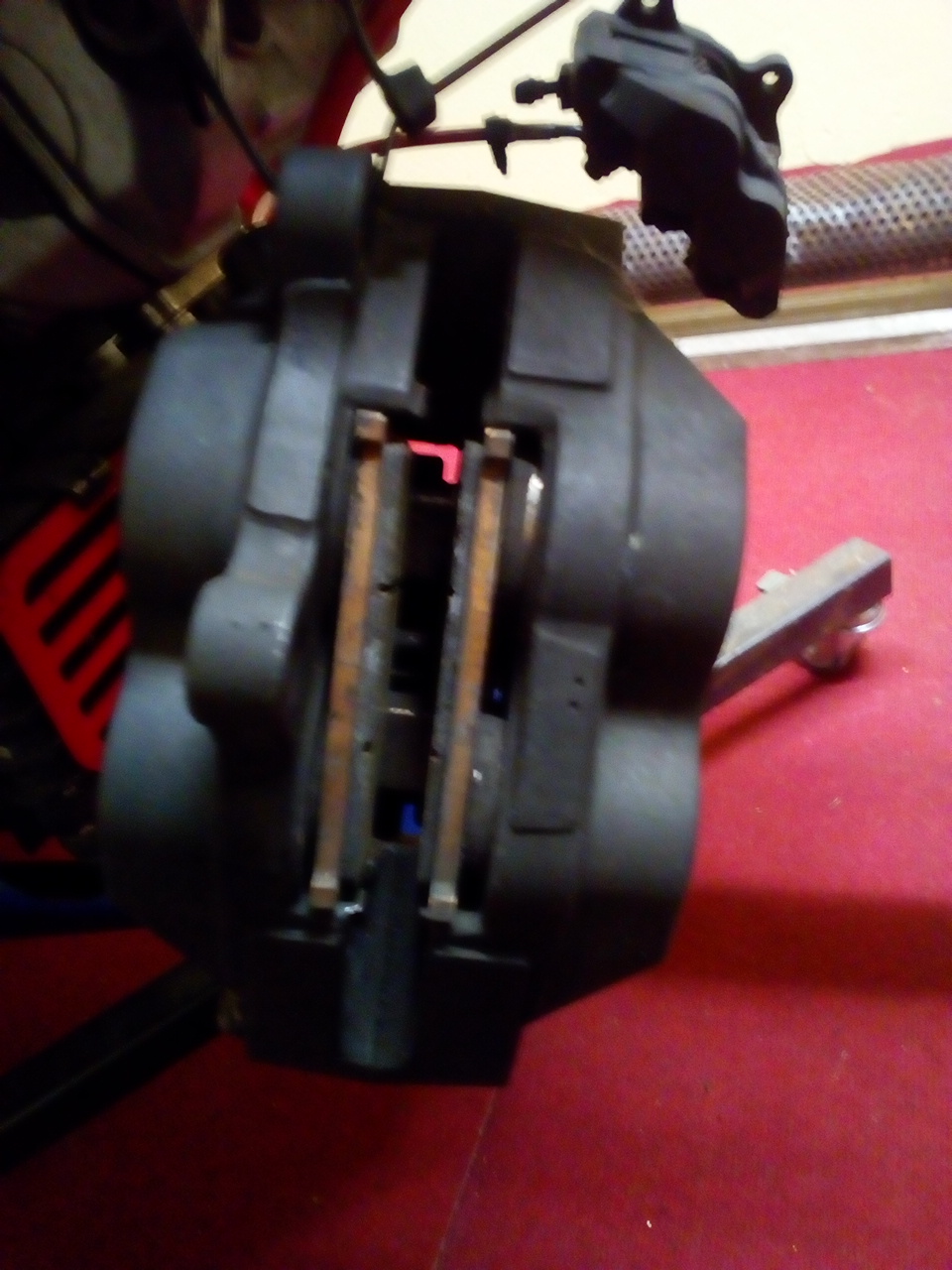

Dabei habe ich festgestellt das beide Bremssättel auf einer Seite fest sind...

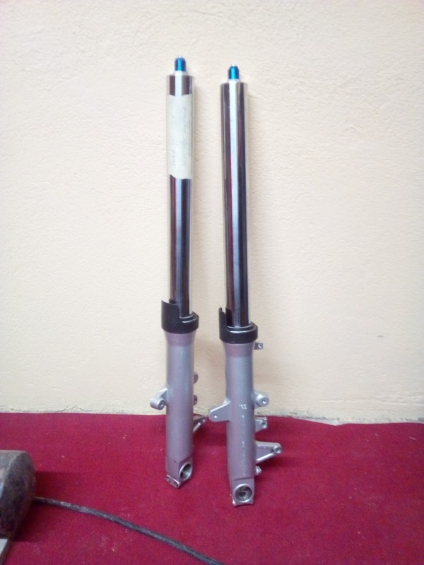

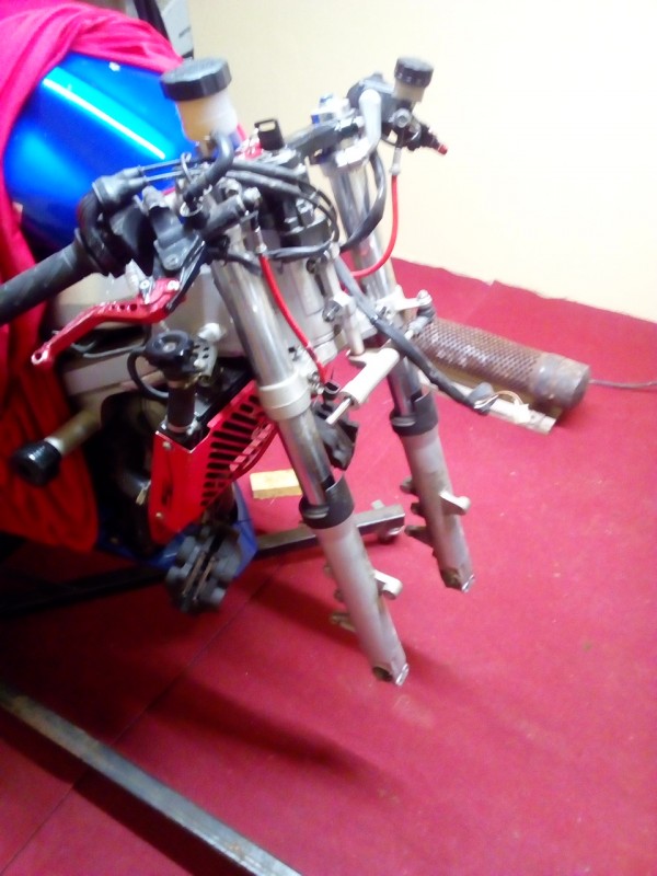

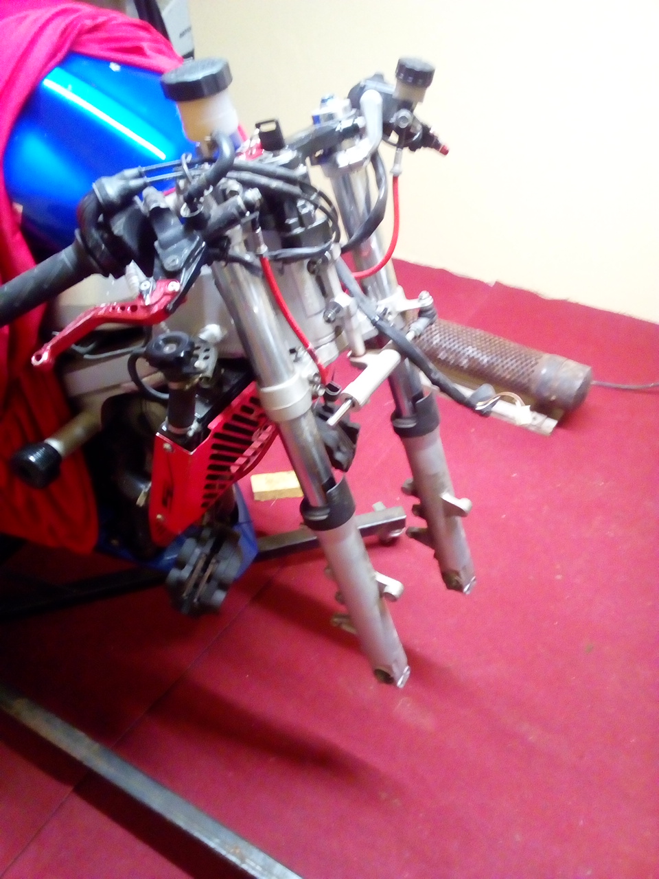

Für die Gabel hatte ich mir schon die nötigen Sachen beim Hardy besorgt. Jedoch habe ich es nicht geschafft die Cartridge auszubauen, trotzdem mir der Guzzistoni und ein Mechaniker des Freudenberg Racing Team beratend zur Seite gestanden haben. Mir fehlt dafür einfach das Spezialwerkzeug. Jedenfalls ist die Gabel jetzt in der Werkstatt bei Freudenberg.

So, die Gabel ist schon wieder da. Samstag Nachmittag abgeholt, heute zurückgebracht. Wie schön wenn man im selben Ort wohnt. Die Gabel sieht aus wie aus dem Laden. Kompletter Service gemacht und Luftpolster auf 150 mm verkleinert. Allerdings haben sich die Cartridges wohl ziemlich gewehrt...

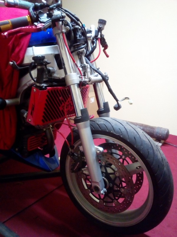

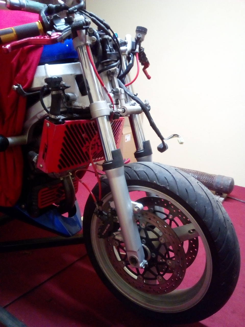

Heute habe ich die Gabel wieder eingebaut.

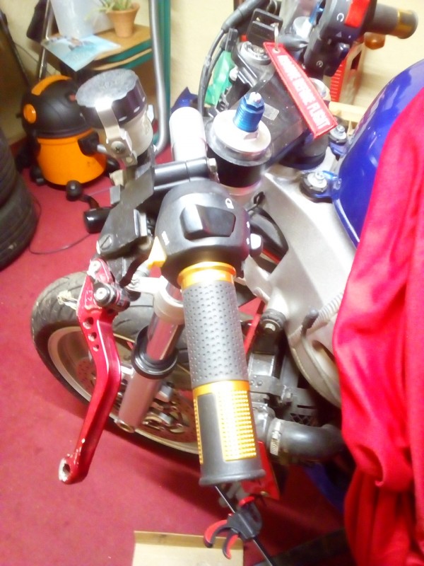

Neue Griffe hab ich auch verbaut. Die Rizoma-Griffe sind chic... Hab ich vom Hardy, er hat seine SV ja in Teilen verkauft. Ich hab noch mehr gekauft, aber dazu ein anders mal. Die Lenkerenden wollten sich anfangs nicht lösen lassen, der PH2-Bit ist immer übergesprungen. Also habe ich mit dem Hammer einen PH3-Bit in den ausgeleierten Kreuzschlitz eingetrieben und dann den Lenker mit dem Fön erhitzt, während ich mit der Ratsche Druck ausgeübt habe. Dann gings.
Als nächstes sind die Bremsen dran. Sättel zerlegen und reinigen.

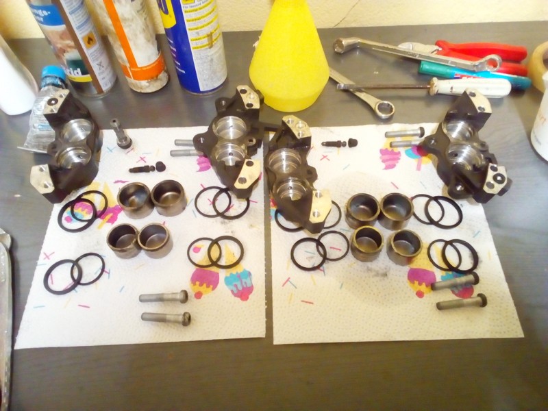

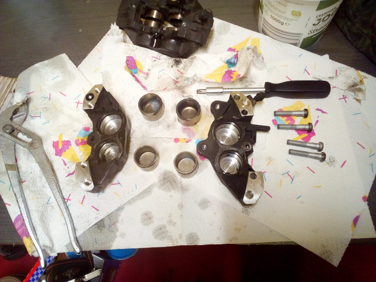

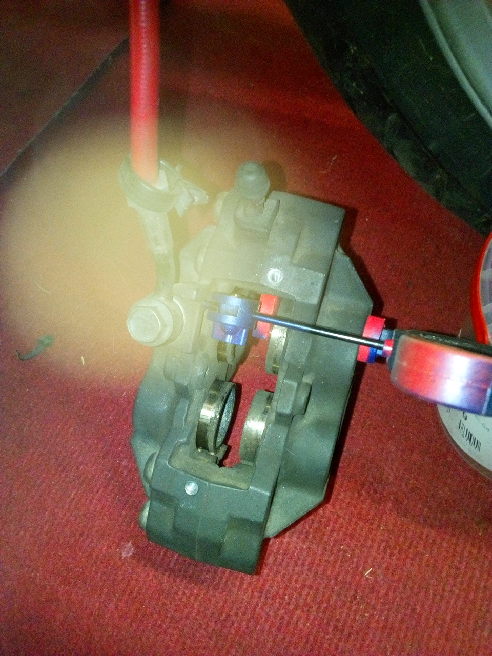

Jetzt ist die Bremse dran. Erstmal habe ich
alle Bremskolben herausgedrückt.
Zuletzt geändert von SVMiNi am 22.12.2017 15:31, insgesamt 1-mal geändert.
Danach habe ich die Sättel zerlegt und gereinigt. Anschließend habe ich die Kolben und Zylinder poliert.

Was hast du in den Zylindern poliert?
Wiederholungstäter
- Beiträge: 1531
- Wohnort: 72072 Tübingen
vermute mal die Laufbahnenguzzistoni hat geschrieben:Was hast du in den Zylindern poliert?
