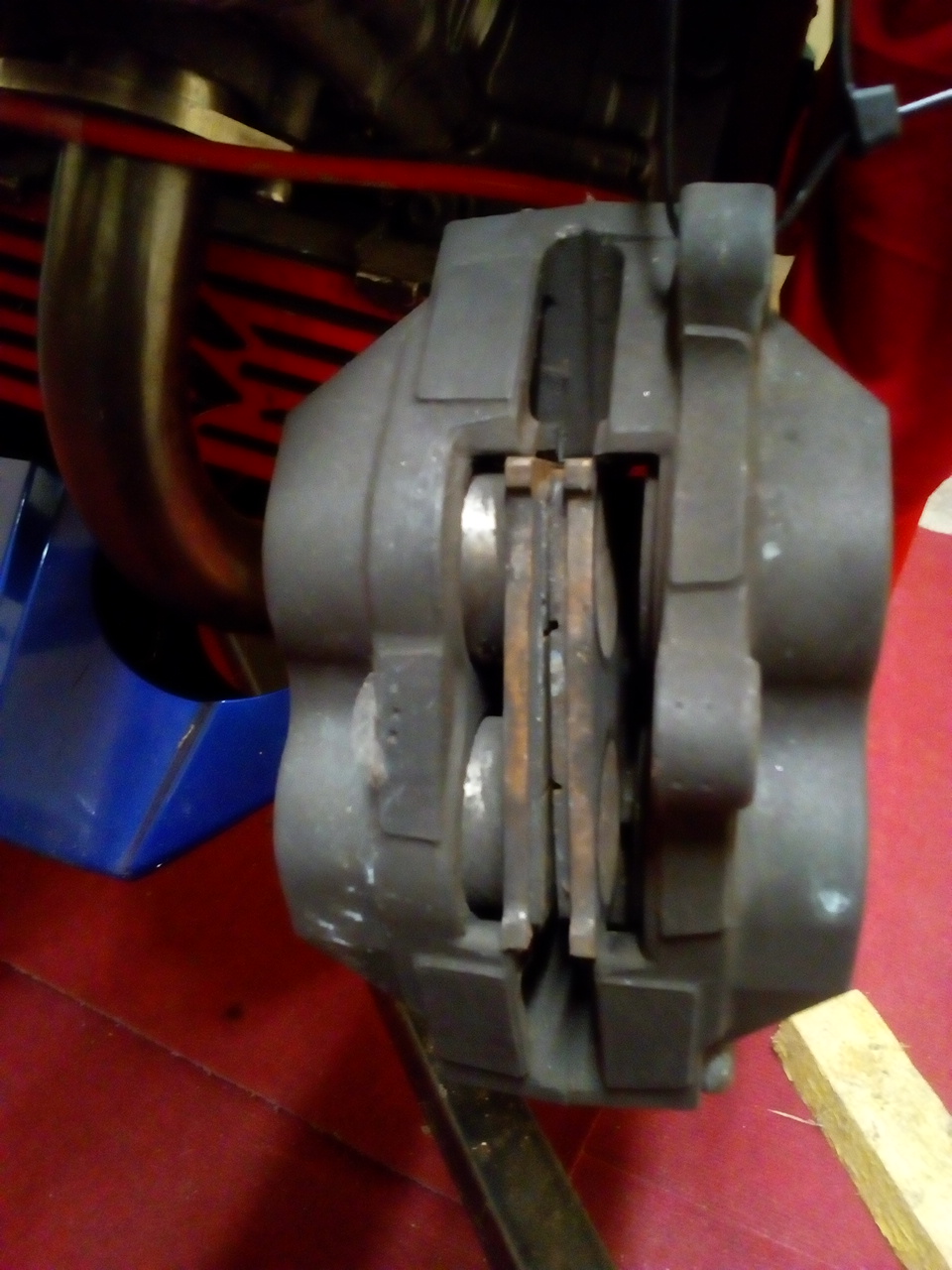

Beitrag von SVMiNi » 11.12.2017 13:57
Dabei habe ich festgestellt das beide Bremssättel auf einer Seite fest sind...

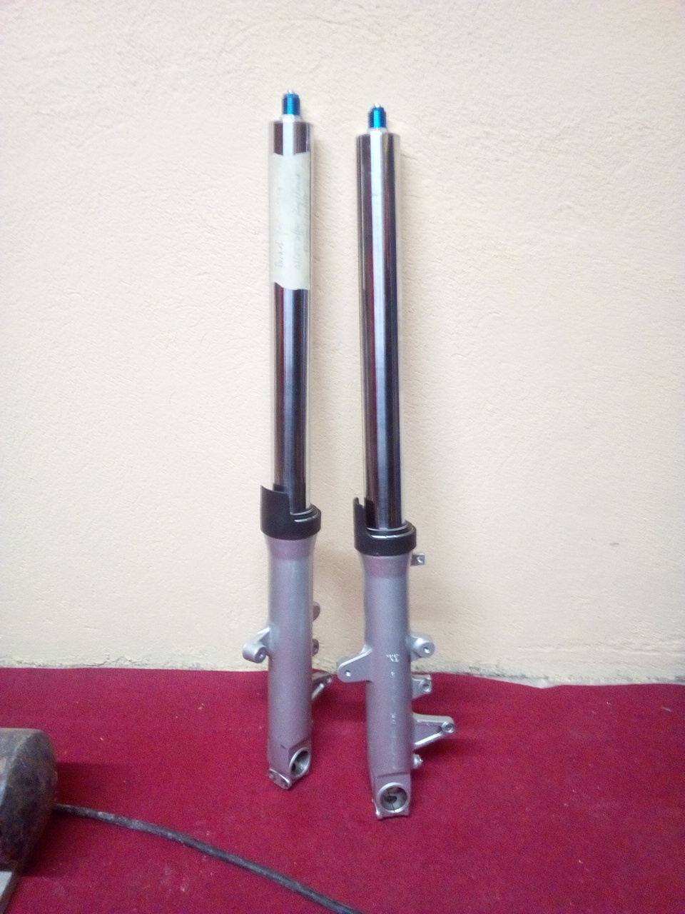

Für die Gabel hatte ich mir schon die nötigen Sachen beim Hardy besorgt. Jedoch habe ich es nicht geschafft die Cartridge auszubauen, trotzdem mir der Guzzistoni und ein Mechaniker des Freudenberg Racing Team beratend zur Seite gestanden haben. Mir fehlt dafür einfach das Spezialwerkzeug. Jedenfalls ist die Gabel jetzt in der Werkstatt bei Freudenberg.

Beitrag von SVMiNi » 11.12.2017 19:53
So, die Gabel ist schon wieder da. Samstag Nachmittag abgeholt, heute zurückgebracht. Wie schön wenn man im selben Ort wohnt. Die Gabel sieht aus wie aus dem Laden. Kompletter Service gemacht und Luftpolster auf 150 mm verkleinert. Allerdings haben sich die Cartridges wohl ziemlich gewehrt...

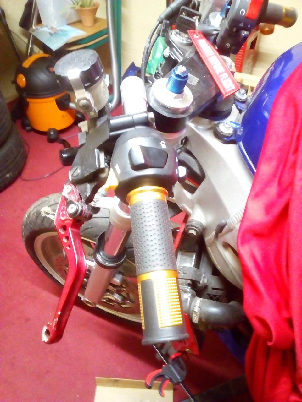

Beitrag von SVMiNi » 20.12.2017 22:28
Neue Griffe hab ich auch verbaut. Die Rizoma-Griffe sind chic... Hab ich vom Hardy, er hat seine SV ja in Teilen verkauft. Ich hab noch mehr gekauft, aber dazu ein anders mal. Die Lenkerenden wollten sich anfangs nicht lösen lassen, der PH2-Bit ist immer übergesprungen. Also habe ich mit dem Hammer einen PH3-Bit in den ausgeleierten Kreuzschlitz eingetrieben und dann den Lenker mit dem Fön erhitzt, während ich mit der Ratsche Druck ausgeübt habe. Dann gings.

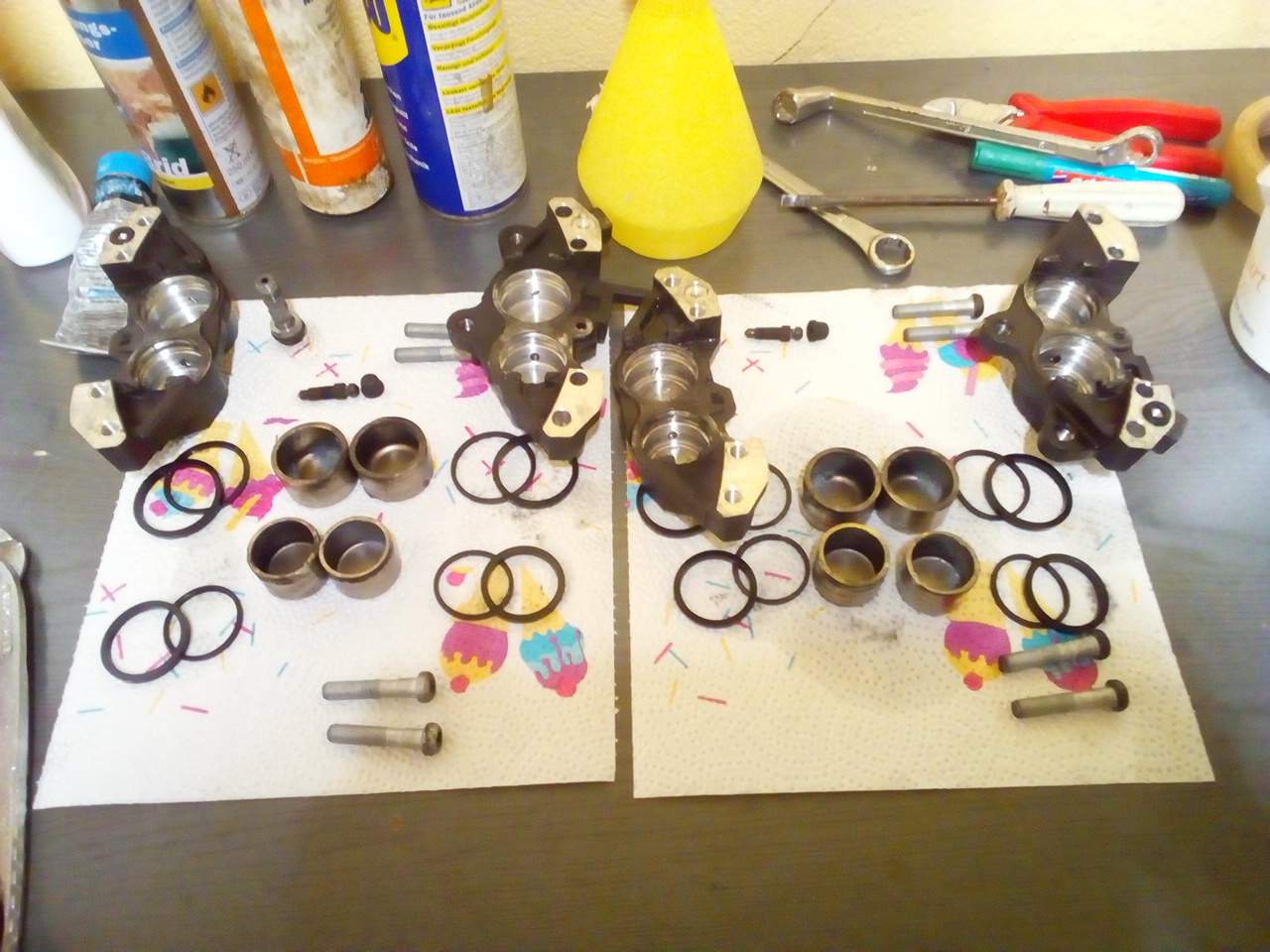

Beitrag von SVMiNi » 22.12.2017 15:30
Danach habe ich die Sättel zerlegt und gereinigt. Anschließend habe ich die Kolben und Zylinder poliert.
Re: SVMiNi´s K4 - zurück auf die Straße
Beitrag von guzzistoni » 23.12.2017 0:25
Was hast du in den Zylindern poliert?

Beitrag von Wiederholungstäter » 23.12.2017 23:06
guzzistoni hat geschrieben:Was hast du in den Zylindern poliert?
vermute mal die Laufbahnen :wink: unüblich, normalerweise reicht es die zu reinigen und die Kolben zu polieren ...
