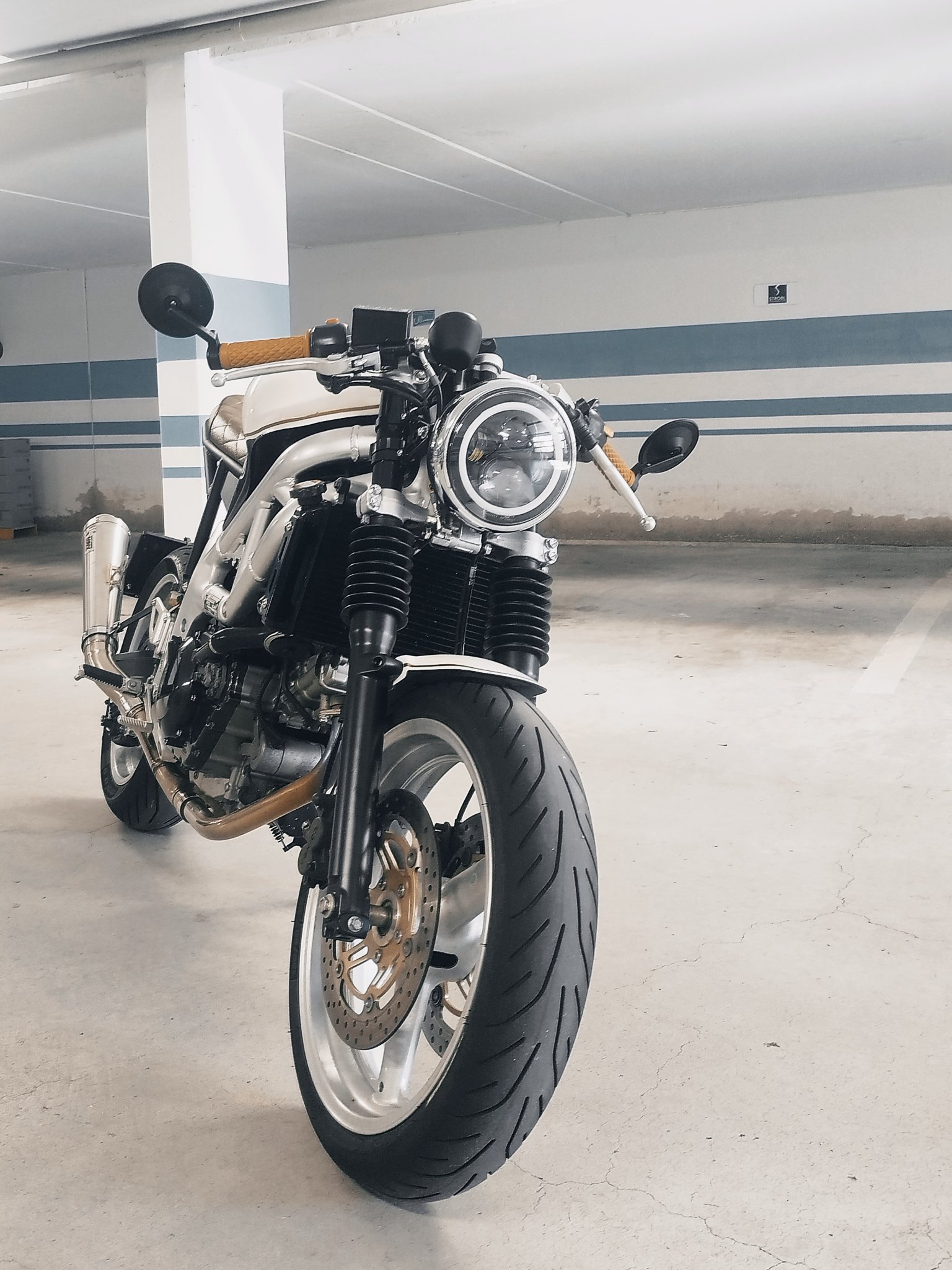

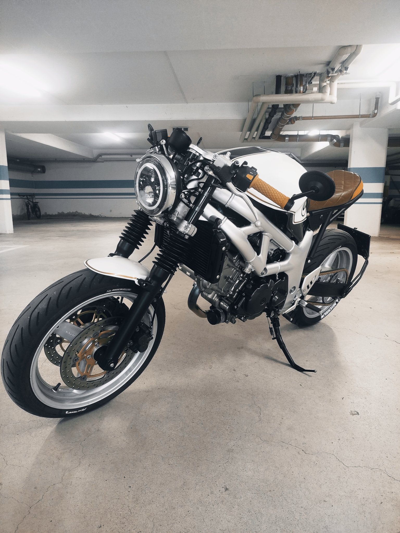

Hallo liebe Forumsgemeinde
Nach einem Jahr akribischer Arbeit und stundenlangem Tüfteln sowie Warten auf Termine zum Eintragen lassen etc ist sie nun
endlich (fast) fertig - meine 2002er SV650 interpretiert als Café Racer.
Hauptgrund für den Umbau war ursprünglich der sehr spitze Kniewinkel, der sich bei meiner Körpergröße mit der originalen (niedrigen) Sitzbank ergibt - bin 193cm groß.
Ein anderes Heck und eine Erhöhung der Sitzposition um einige cm mussten her - Fußrasten tiefer legen war für mich keine Option.
Und wie ich hald so bin, kam ich vom Hundertsten ins Tausendste und es endete in einem Komplettumbau :mrgreen:
Alles eingetragen und abgenommen 8)
Und was soll ich sagen.. Ich hatte noch nie so viel Spaß auf meiner SV.
Der Kniewinkel ist top und um einige Kilo abgespeckt hat die Kleine auch - und das merkt man.

feines Ding geworden, da kann man nur den Daumen heben!
Alles sehr fein und stimmig. Den selbst gebauten Heckrahmen, mega.
Da sieht nix, aber auch gar nix "gefrickelt" oder improvisiert auf.
Was ich nicht mag sind die Kennzeichen an der Schwinge, aber das ist ein persönliches Ding, dir muss es gefallen!
Jeder andere hätte sich bei falschem Kniewinkel einfach ein anderes Motorrad gekauft.
Allzeit gute Fahrt mit der SV!

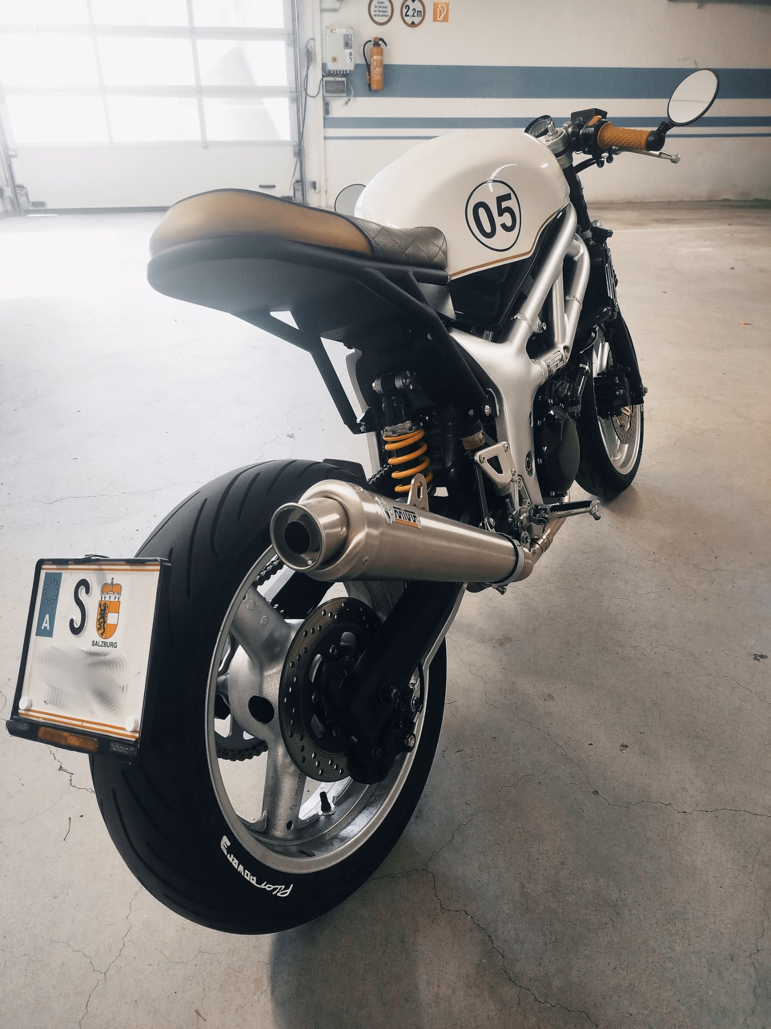

Rücklicht und Blinker sind im KzHalter integriert ?
5991dav
Beiträge: 7
Registriert: 12.01.2025 13:04
Re: Ein Café Racer aus einer SV - mein Umbau
Beitrag von 5991dav » 04.10.2025 13:19
Ja genau, hab mit dem Dremel Langlöcher gefräst und dann 3in1 Rücklichter eingesetzt. Ist sich auf den letzten Millimeter ausgegangen, dass der Mindestabstand passt 8O
Wollte das Kennzeichen ursprünglich auch ans Heck bauen, aber das hätte die Optik komplett zerstört.
Und in Ö sind die Kennzeichen leider so groß wie halbe Verkehrsschilder

Ich stimme mit Dieter absolut darin überein, dass der Umbau sehr stimmig und sauber ist. Aufgrund der Linienführung ist die SV imho keine wirklich ideale Basis für einen Cafe-Racer. Das ist hier unter anderem mit der Lackierung schön kaschiert worden. Für mich persönlich wäre allerdings ein Rennhöcker Pflicht. :wink: ... ansonsten kann man das aber so machen! :ACK:
Na, das war sicher ne Frickelei, das schön hinzubekommen, alle Achtung!
Schöne Details, vor dem Aufwand Chapeau!

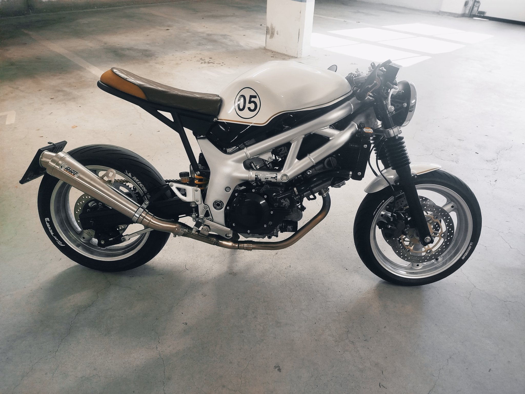

Daumen ganz hoch. Ich bin immer begeistert wenn Jemand das handwerkliche Geschick und den nötigen Hirnschmalz hat, das was ihm so im Kopf rumschwiert 1:1 auf die Straße zu bringen.
Ganz große Leistung.
Mein einziger Kritikpunkt wäre der Auspuff. Der ist mir zu lang. Was Schönes Kurzes ( ja, ggfl Leisungsverlust ) würde Deinem Umbau klasse zu Gesicht stehen.
