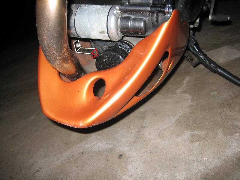

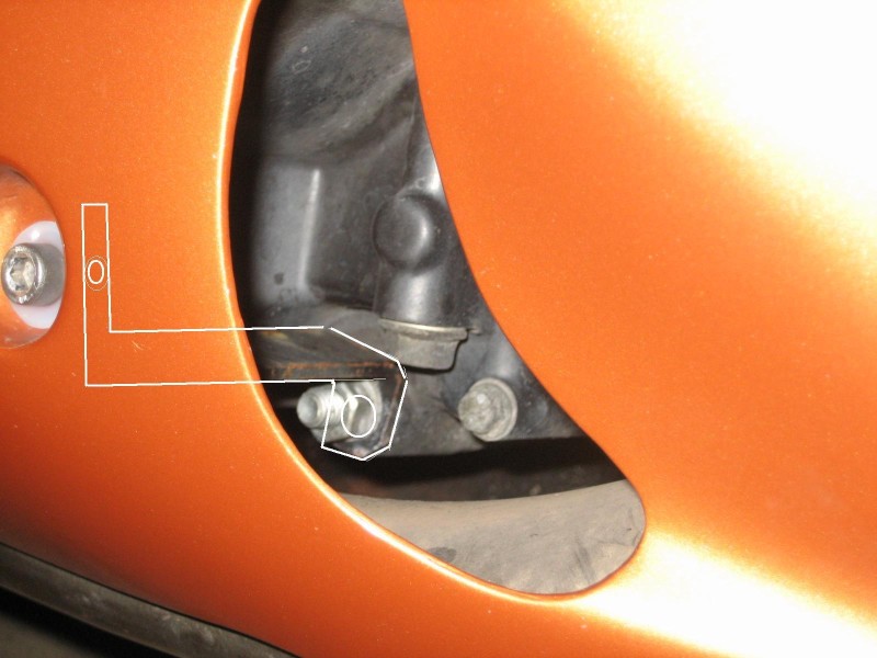

Nachdem mich jetzt mehrere per PN angeschrieben haben, wie ich den Bugspoiler angebracht habe und ich das nie richtig erklären konnte, habe ich mir nun ein bisschen arbeit gemacht und ein paar Bilder bearbeitet!
Dieser BS ist von ebay und ist zur zeit stark im umlauf, meist komplett ohne Halterungen....mich hat er aber bis jetzt nicht enttäuscht, habe aber einige stellen mit GFK ausgebessert, wegen der "mittleren" Qualität.
Eine Anleitung hatte ich selber auch nicht beiliegen!
Die roten Striche sollen das darstellen was verdeckt ist.Die weissen die direkt sichtbaren sachen.
TEIL1(achja mit 3D zeichnen habe ich es nicht so :roll:)
hier ist der Rechte von vorne-aussen zu sehen

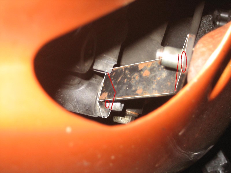

hier der rechte Halter von vorne
vorne rechts.JPG (111.53 KiB) 6333 mal betrachtet

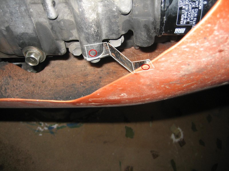

Ersteinmal die sicht von unten, die roten Striche zeigen hier eine lange Gewindestange die unter dem Motor in einer Röhre durchgeführt werden und beide Halter fest miteinander verbinden.
Zuletzt geändert von Hotte am 21.02.2006 19:11, insgesamt 3-mal geändert.

Beitrag von Hotte » 21.02.2006 19:06
TEIL 2

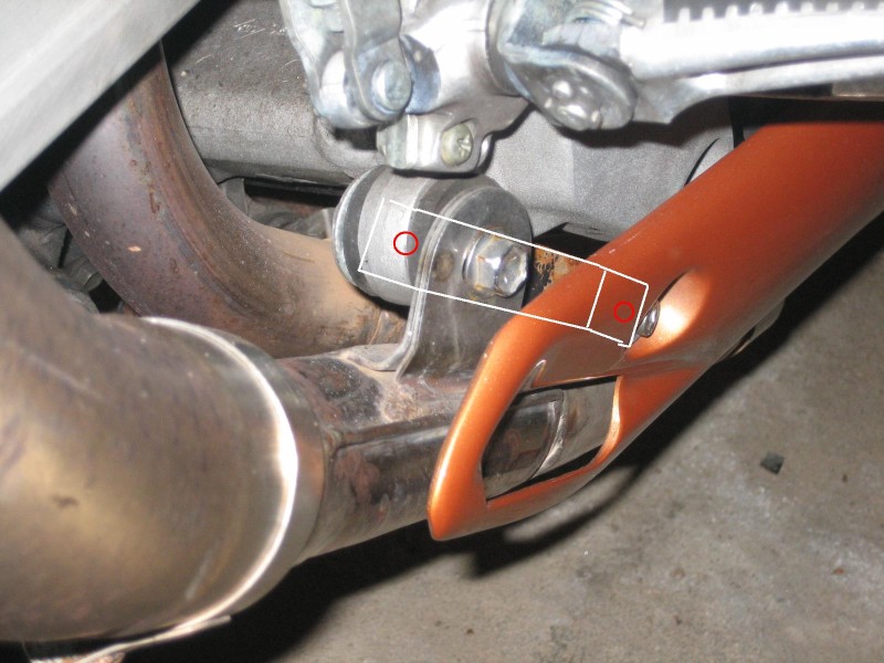

Hier ist der einfachste Halter von hinten rechts zu sehen, er wird einfach zwischen den Auspuffhalter geklemmt!
hinten rechts.JPG (103.95 KiB) 6329 mal betrachtet

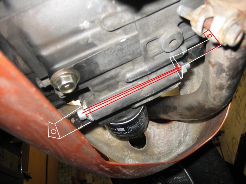

und hier nochmal der linke Halter , unter dem Motor geknipst!
unten links2.JPG (105.7 KiB) 6331 mal betrachtet
der Linke von vorne (durch den Lufteinlass geknipst)
links unten.JPG (74.79 KiB) 6331 mal betrachtet

Beitrag von ingo H. » 22.02.2006 8:09
Hallo erstmal!
Respekt Hotte! Da hast du dir mit den Fotos ja richtig Arbeit gemacht. Von dieser Anbauanleitung kann sich manch Anbieter eine Riesenscheibe abschneiden.
Die Maße der Streben währen nicht schlecht.
Gruß aus dem verschneiten Oberharz ingo H. :wink:

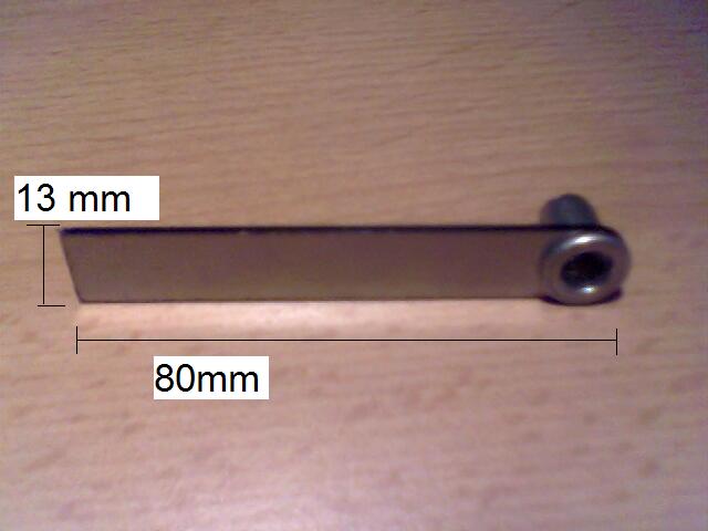

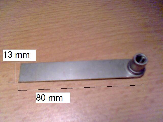

svFalcon
Beiträge: 904
Registriert: 02.09.2002 21:39
Wohnort: Duisburg
Beitrag von svFalcon » 22.02.2006 10:36
Danke für deine mühen hotte!
das müsste mir soweit weiterhelfen!
-> die streben hatte ich dabei! hab sie ausgemessen & fotos mit dem handy gemacht......

Beitrag von Hotte » 22.02.2006 11:19
danke SVFalcon!
jetzt brauche ich das ja nicht mehr zu tun :-D
bei mir wren die wohl schon vorgebogen, aber ansonsten die gleichen!und 3 Stück.

Beitrag von el filibustero » 27.03.2008 15:03
servus,
ich weiss ja dass der thread schon gaaaaanz alt ist, aber trotzdem noch ne frage :roll:
hat jemand den bs mit den ungebogenen tielen (siehe foto von svfalcon) verbaut??
wirklich stabil wirken die nämlcih nicht!?!?!?!?!?!?!
svbomber
Beiträge: 16863
Registriert: 10.03.2003 14:59
Wohnort: Wolfsburg
Beitrag von svbomber » 27.03.2008 15:17
Ohne biegen geht das nicht. In meinem Fall ging es gar nicht. Zu kurz und zu instabil die Halter (imho).
