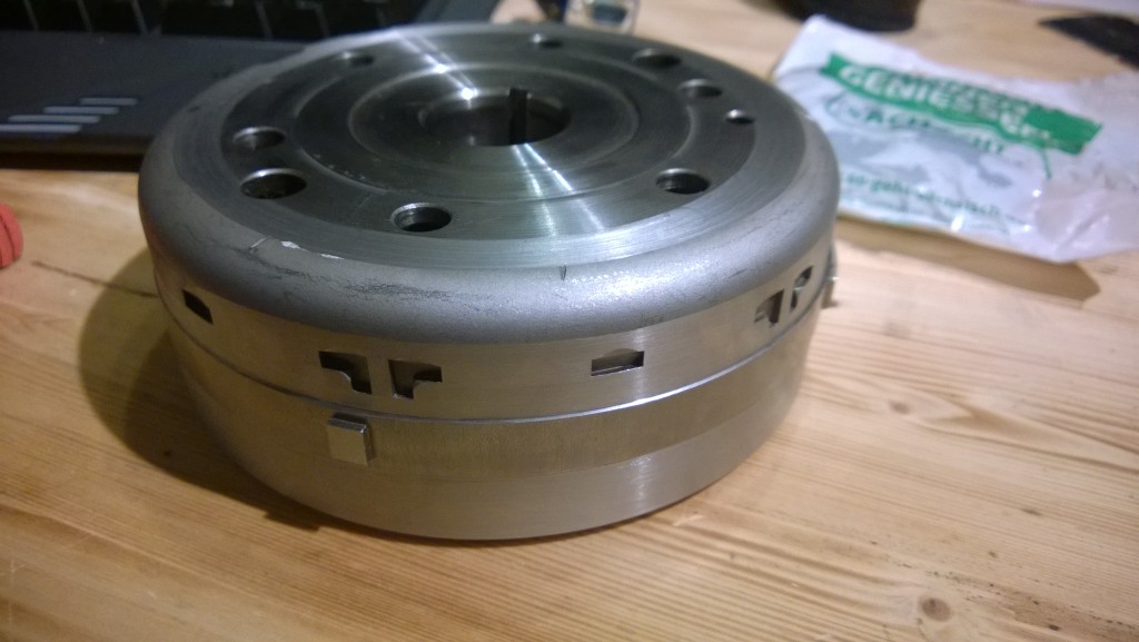

Lichtmaschinenrotor - in dem anderen Fred gehts ja grade um den Freilauf - dieser hängt genau hinter dem Lima Rotor.
Sinn und Zweck dahinter sind zwei verschiedene.
1. Ein "scharfer" Motor wird auch "schärfer" gefahren. Damit steigt die Belastung aufs Material. Bekannt geworden sind die Kante Kurbelwellen, da diese am Limarotor wohl gern mal brechen. Wohl ein Schwachpunkt den man durch Erfahrung identifizieren musste. Das will natürlich keiner - denn dann ist die Fahrt erstmal vorbei. Durch Verringerung der rotierenden Massen sinkt auch die Belastung auf die Teile. Wichtig dabei ist aber das das höchste Drehmoment - also die höchste kraft, an dem am weitesten entferntem Punkt vom Drehzentrum entsteht.
Anders ausgedrückt:
Nehme ich ein 2m Faden und befestige ich am Ende eine 10g Stahlkugel ist die Kraft die bei einer Umdrehung an der Stahlkugel wirkt, gegenüber einer 10g Kugel an einem 1m Faden, doppelt so hoch, hoch zwei. Demnach sind die wirkenden Kräfte weit weg vom Rotionszentrum um ein vielfachen höher. (Geändert. Danke für den Hinweiß)
Das bedeutet:
Wenn wird Material sparen wollen, fangen wir so weit wie möglich AUSSEN an. 100g gespart am Zentrum der Kurbelwelle haben geringere Auswirkung als 10g, 13cm vom Zentrum entfernt.
Ich denke das sollte jedem Einleuchten (auch wenn ich sicher nicht alles 100%ig physikalisch korrekt erklärt habe).
Ich habe die Möglichkeit eine Drehbank zu nutzen. Also hab ich heute mal den Lima-Rotor eingespannt, vorher vermessen und die Markierungen (OT Punkte) neu gesetzt (Regel Nummer 1: Der Dremel ist dein Freund!). Beim Abdrehen gehen die OT Punkte verloren - deshalb die neuen Markierungen.
http://svrider.de/Homepage/Bildergaleri ... 5e5db5.jpg
PS: Ich habe nach wie vor das Problem das ich Bilder nicht direkt einfügen kann (mit IMG) sondern nur als URL. Es kommt als Fehlermeldung "Die Größe des Bildes konnte nicht ermittelt werden". Früher ging das doch mal?
Gewicht vorher: 1503g
Gewicht nachher: 1464g
Also 39g gespart - ich muss aber sagen, ich hätte schon mit 50g gerechnet und die sind auch sicher möglich. Ich habe 0,5mm versucht runter zu nehmen. Auf der hinteren Seite (die Seite des Freilaufs) gehen recht genau 0,5mm flöten und zusätzlich diese Bubbel mit fragwürdiger Funktion. Vermissen werden ich die nicht -denke ich... An den Außenseiten wars nicht so einfach da der Rotor aus gepresstem Metall besteht und nicht gedreht ist. Dadurch hat der auch nicht überall den selben Außendurchmesser. Beim Abdrehen merkt man Unterschiede, ich denke mal so bis 0,15mm. Das bedeutet auch das der Rotor jetzt statt 4,5mm Materialstärke außen (an den Magneten), jetzt 4,0mm an der einen Stelle hat und an der anderen 4,1mm.
Gleichzeitig bedeutet das auch das ich den erleichterten Rotor sicher nicht verbaue ohne das dieser neu gewuchtet wurde!
PS: Einen Nachteil bzw. Haken hat die Sache aber: Das Gewicht des Rotors, der Kupplung und des Anlasserfreilaufs, stellt quasi die Schwungscheibe bei einem Automotor da. Die Masse stabilisiert den Motorlauf zwischen den Zündfolgen der einzelnen Zylinder. Geringere Masse -> geringere Stabilisierung des Motorlauft. D.h. es ist damit zu rechnen das der Leerlauf nicht mehr so ruig ist und die auch Vibrationen am Motorrad zunehmen.
VG
Zuletzt geändert von bigrick am 24.01.2015 22:59, insgesamt 2-mal geändert.
