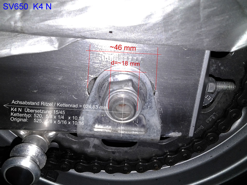

Könnte noch so gerade funktionieren, da deine Achse sich, in Verbindung mit einem 45er Kettenrad, ca. 12mm nach hinten verschiebt. Ich würde aber empfehlen die Kette von 110 Glieder auf originale 108 Glieder zu kürzen. Damit verschiebt sich die Achse beim 45er Kettenrad nicht 12mm nach hinten sondern nur ca. 4mm nach vorne.

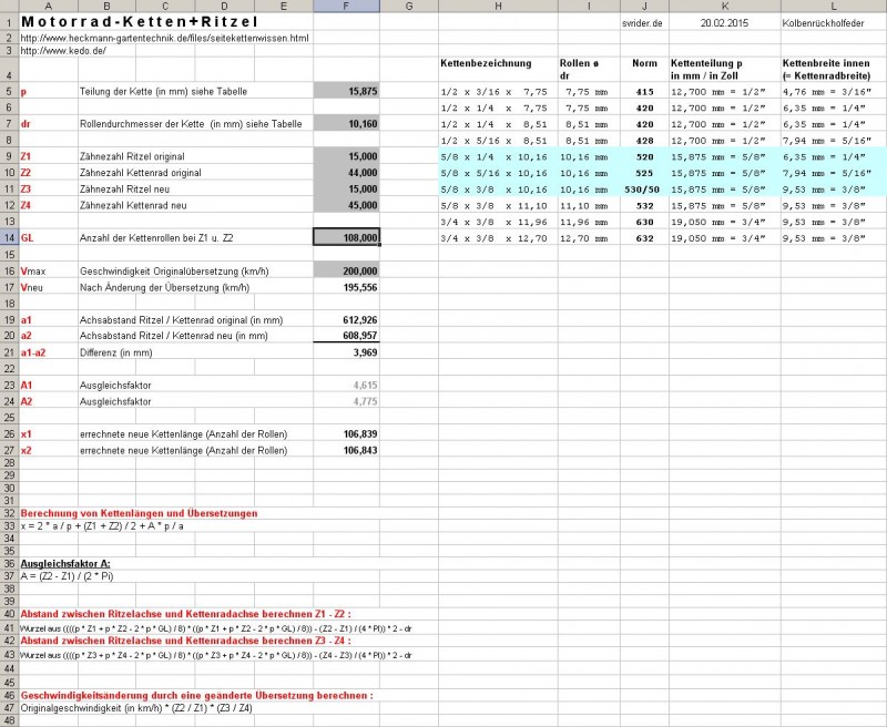

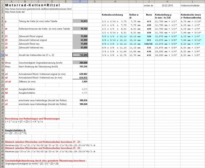

Hier zwei Ausrechnungen der ganzen Sache.
Wenn du eine Verschiebung von 11mm nach hinten hast gegenüber einer 108/44 Variante wäre ich vorsichtig. Spannen wird dann nicht mehr viel gehen, wenn überhaupt.
Wie oben geschrieben, kürzen oder umtauschen.
