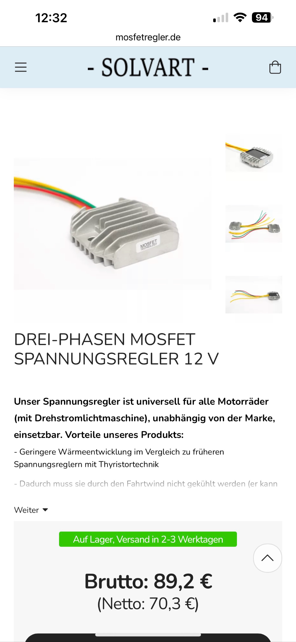

Funktioniert super, wird nicht heiß und die Lichtmaschine wird auch geschont.
Passt genau an die originale Halterung.

Theopa hat geschrieben: ↑25.07.2024 21:02Ist das so oder kommt es auf den Laderegler an?
Ich habe seit einigen Jahren einen von Motorrad Teichmann drin, keine Ahnung welcher Typ das ist. Das Voltmeter ist mit Licht bei ca. 13,7 / 13,8, ohne bei so 14,4. Vieleicht ist das Voltmeter von ebay nicht besonders genau, ich hatte aber keine Probleme mit dieser Ladespannung.
Mach dir keinen Kopf, die Spannungswerte kann ich bestätigen. Ich würde mir aber bei den deutlich über 14 Volt bei eingeschaltetem Licht extreme Sorgen um meine Batterie und Elektronik machen.
