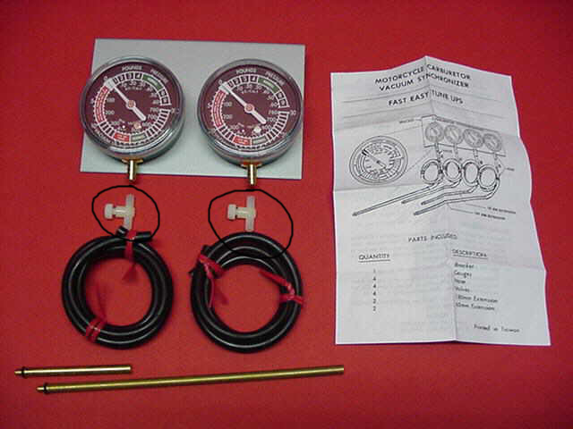

Re: Vergaser mit Uhren synchronisieren
Hier in meim bild siehst ja die Teile in den Schwarzen Kreisen. Mit denen kannste das "getanze" so einstellen, dass sich die Zeiger nicht ohne Gas zu geben bewegen. Dann einfach beide Vergaser auf den gleichen unterdruck einstellen und fertig
- Uhr2.jpg (89.63 KiB) 1025 mal betrachtet
Durch das Verengen des Schlauchquerschnitts (= Zunahme des Strömungswiderstands) erhält man eine Dämpfung der Zeiger.
Wenn die Spitzen gerade so noch ein klein wenig zucken ists richtig.
Zum Zusammendrücken der Schläuche könnstest Du ja auch Wäscheklammern oder kleine Schraubzwingen nehmen. Oder den Schlauch knicken oder etwas beilgen und dann einen Kabelbinder fest drumwickeln, oder ...
