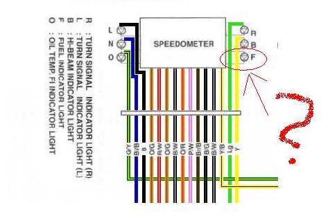

Also ich hab ne kante 03n und ich hab das gefühl das die tank anzeige über nen BUS gesteuert wird
in dem plan is ja keine Zuleitung zu erkennen...
- Unbenannt.JPG (25.03 KiB) 1343 mal betrachtet
Re: Tankleuchte Steckeranschluss!?!?
Schau doch mal in deinem Schaltplan, ob einer der Leitungen die zum/vom Speedometer gehn, zu dem Tanksensor gehen.
wenn das nich der fall ist, wird es einen bus geben (hat die Kante SV überhaupt einen Bus? wenn ja, wozu? wegen der Einsprizung?)
Hi !
Bei der Kante müsste es die Ader "Gelb/Schwarz" sein.
Der "Kraftstoffstandschalter" ist zumindest ab BJ 03 nicht übern Bus angeschlossen (vorher also wahrscheinlich auch nicht) Aus dem Tacho bekommt die Leuchte nen Minus "-" und über die "Gelb/Schwarze"-Ader das Signal vom Kraftstoffschalter.
So sagens die Schaltpläne ausm Werkstatthandbuch.....
Zum Testen der Kraftstoffstandsanzeige: Stecker am Schalter abziehen, Brücke zwischen "Gelb/Schwarz" und "Schwarz/Weiß" machen, Zündung einschalten und 5 Sekunden warten. Dann sollte die Anzeige leuchten. Tut sie das nicht, ist sie mit hoher Wahrscheinlichkeit defekt. Suzuki sagt: Kombiinstrument tauschen.
Vielleicht hilft Dir das ja weiter, auch wenns für ne 650er Kante ist.
(Also wie bei der 1000er Beschreibung oben
Purzel
Purzel
purzel7505 hat Recht. Es ist das "Gelb / Schwarze" Kabel an Pin 4 für die Kraftstoffleuchte.
Weitere Erkenntnisse:
Pin 3: Öldruckleuchte (wenn Masse anliegt)
Pin 4: Kraftstoffleuchte (wenn Masse anliegt)
Seltsamerweise leuchtet bei mir an Pin 10 die Neutralleuchte, wenn Masse anliegt, und ebenfalls an Pin 10 die Fernlichtleuchte, wenn +12V anliegen. Entweder oder. Aber so ganz blick ich das nicht, wie läuft das denn ab wenn ich im Leerlauf Fernlicht anhabe
Ich werde weiter untersuchen
Nabend !
Pin 15 müsste die gelbe Ader sein. Bei 12V an Pin 15 müsste die Fernlichtleuchte angehen.
Die Neutralleuchte wird normalerweise über die Blau/Schwarze Ader (Pin 10) mit 12V versorgt, direkt vom Sicherungskasten (dort über das Signal vom Schaltpositionsschalter geschaltet).
Wenn ich das richtig deute, holen sich die Leuchten die Masse direkt aus der Tachometereinheit.
@Duffy: Ich schick Dir mal nen Schaltplan
Purzel
Purzel
