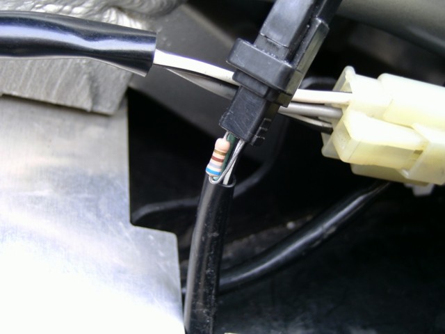

Ich habe jetzt in die hinteren Blinker je einen 700 Ohm Widerstand gesteckt also links und rechts ! Den Widerstand so gekürzt (siehe Bild) das er fast ganz im Stecker verschwindet, mit Isoband umwickelt und noch die Schutzhülle des Blinkerkabels drübergeschoben. Hält super und ist überhaupt nicht zu erkennen ! Und jetzt blinkt die Blinkerkontrollleuchte wieder so wie sie es sollte ! und Zwar an und aus Ps so ein Widerstand sollte um die 20 cent beim örtlichen Radio Fernsehmann kosten.

Wie is das mit dem Widerstand, entwickelt das Ding keine Hitze???
Gruß Stefan
Gruß Stefan
Re: Blinkerkontrollleuchte
Bei 700 Ohm sinds 0,28 W Abwärme: Damit wird das Ding nicht soo warm.

Wenn ich das richtig sehe, wird der Widerstand einfach eine Seite auf Plus, die andere Seite auf Minus gelegt, richtig soweit
Muss ich dabei drauf achten welche Seite wohin kommt
Habe auch das Relais drin, und die Kontrollleuchte geht nicht ganz aus.
Stört mich eigendlich nicht, aber wenn man das so einfach abstellen kann
Ja, einfach jeweils ein "Beinchen" an eine Leitung parallel ankelmmen.grosSVater hat geschrieben:Wenn ich das richtig sehe, wird der Widerstand einfach eine Seite auf Plus, die andere Seite auf Minus gelegt, richtig soweit![]()
Muss ich dabei drauf achten welche Seite wohin kommt...
Nö, bei einem Widerstand ist es egal welcher Anschlussdraht an welchen Pol kommt.
Du kannst auch einen höheren Widerstandswert verwenden (z.B. 2,2 Kiloohm), dann erzeugt er noch weniger Abwärme ...
Gruß: Dragol

Ich habe die Tage den zusätzlichen Widerstand, jeweils links und rechts, an den hinteren Blinkerleitungen verbaut.
Es reicht ein 2,4 kOhm (2 bis 3 KOhm - was gerade da ist) Widerstand pro Seite aus. Wird einfach zwischen + / - Kabel angeschlossen.
Die Blinkerkontrollleuchten blinken jetzt schön und glimmen nicht mehr in der Dunkelphase.
